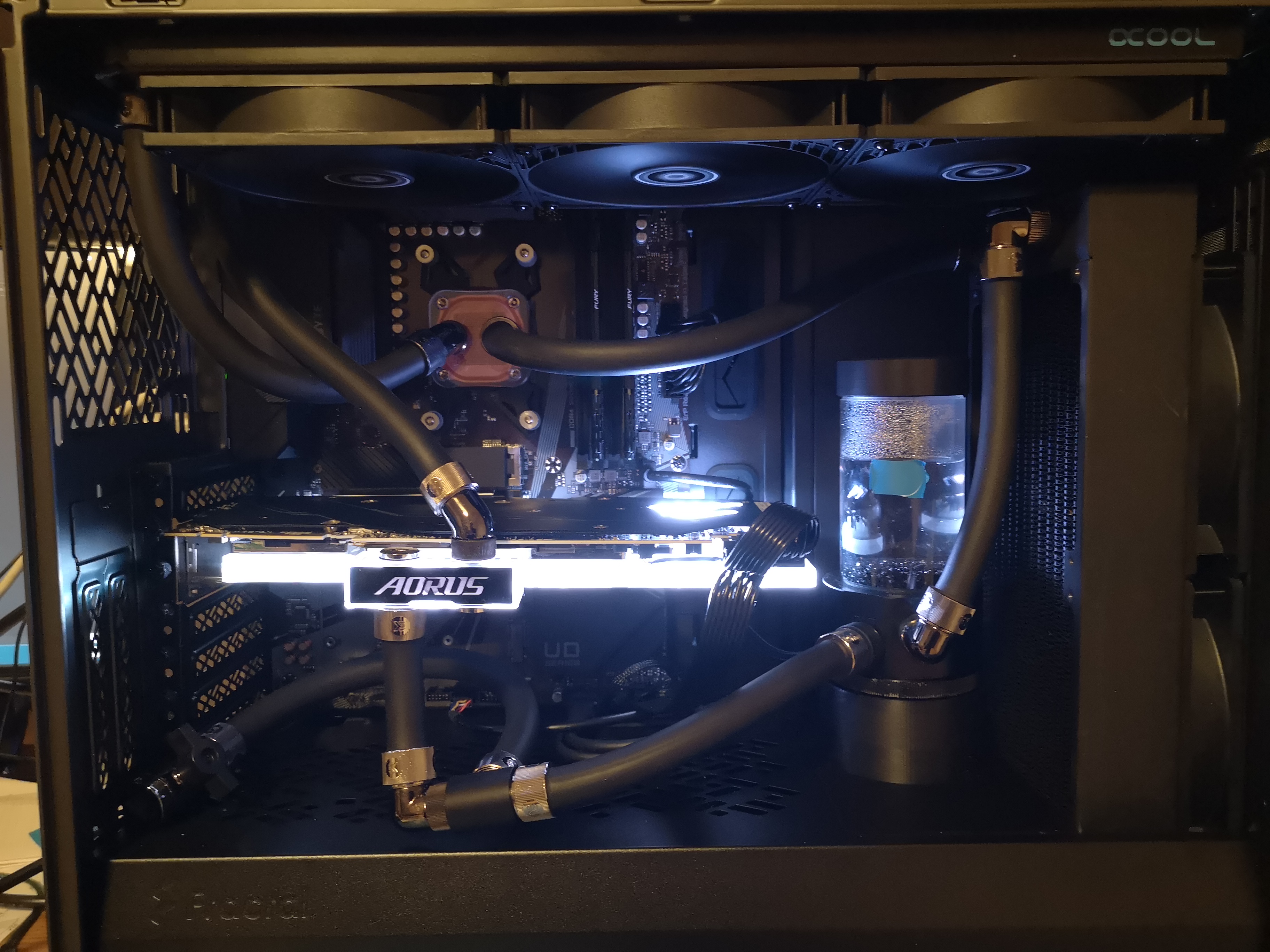

Hallo Leute,
ich hab meinen Rechner jetzt zusammengebaut und möchte meinen Airflow noch optimieren, damit kein Staub rein kommt.
Ich habe oben 3 Lüfter die rausblasen
vorne 2 Lüfter rein (gefiltert)
unten 2 Lüfter rein (gefiltert)
hinten offen
Theoretisch sollte jetzt ein Überdruck herrschen und hinten Luft ausströmen. Wenn ich allerdings hinten oben ein Feuerzeug hinhalte sehe ich, dass Luft angesaugt wird. Liegt mit hoher Wahrscheinlichkeit daran, dass die Oberen Lüfter die Luft da ins Gehäuse ziehen. Wie würdet ihr es machen?
Ich würde ehrlich gesagt nichts verändern, wenn es kein Problem gibt.
Gegen Staub kann man halbjährlich einfach mal den Rechner sauber machen. Staub kommt eh immer rein.
passt doch. Würde es auch so lassen.
Bei so einem Build würde ich die vorderen auch raus pusten lassen. Du ziehst dir die warme Luft doch ins Gehäuse.
Ich würde hinten untypisch rein pusten lassen, sowie evtl noch von unten reinpusten.
Und die Radiatoren würde ich raus pusten lassen.

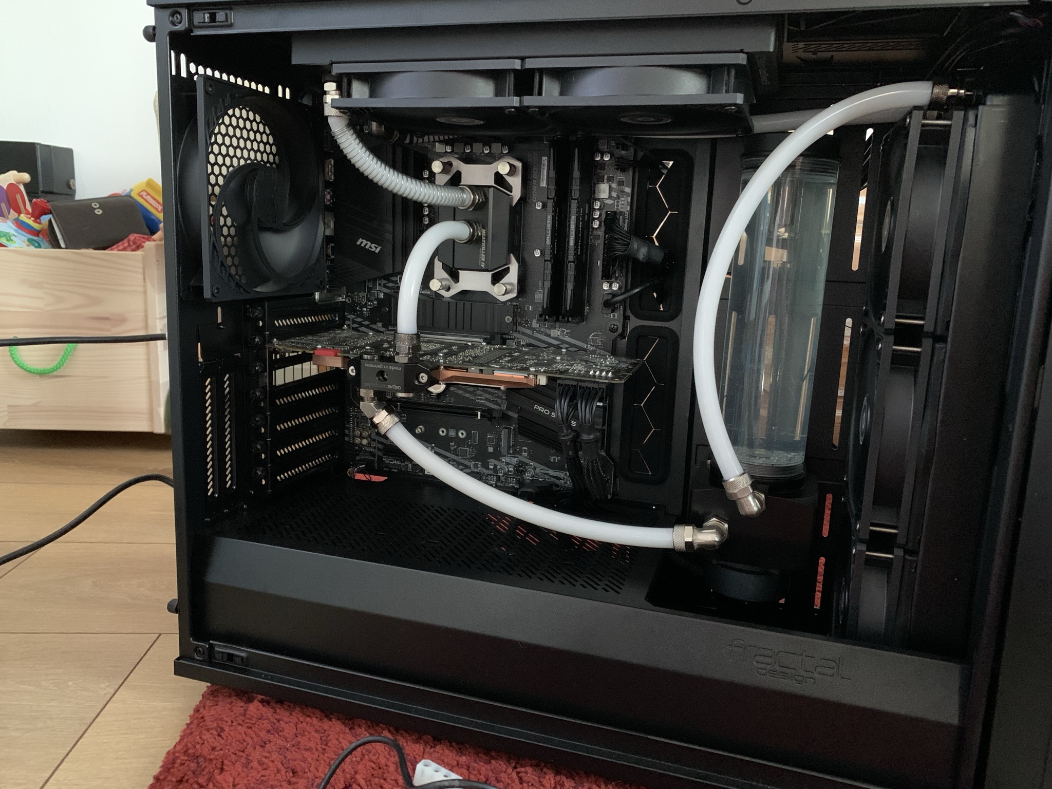

Hier mal ein Bild wo wir es erst haben rein pusten lassen (vorne) und dann die Lüfter gedreht haben, so das die raus pusten.
Rate wo wir deutlich bessere Temperaturen hatten 😉
Durch einen Radiator.
Sicher auch nicht "ungehindert" durch die Netzteil-Kammer.
Und dadurch ergibt sich dann im Endeffekt doch kein "Überdruck".
Wo steht der Rechner denn? Ich hab inzwischen ein kleines SFF-Case ohne Staubfilter und bin immer wieder verwundert, wie wenig Staub tatsächlich im Inneren zu finden ist. Gefühlt sogar weniger, als bei meinen vorherigen Cases mit quasi überall Staubfilter.
Wenn ein Rechner nicht gerade auf dem Boden steht und man einfach mal 1-2x im Jahr kurz "durchpustet", ist Staub absolut kein Problem. Andere Geschichte wäre ein Raucherhaushalt. Da ist Staub aber das geringste Problem ^^
Dir ist schon klar, dass Du vorne die Warmeluft ins Gehäuse bläst oder? Und diese den oberen Kühler beim Rausströmen zusätzlich erwärmt.
Die vorderen Lüfter pusten rein.
Welche warme Luft wird denn eingezogen?
Unten pustet doch rein...
Sag einfach.
Gehäuse sind in den allermeisten Fällen so konzipiert, das vorne und unten Luft rein soll und oben/hinten wieder raus. Das ganze mit Überdruck im Gehäuse, daher hinten nur ein Lüfter während vorne meist mind. 2 Lüfter montiert werden können.
Man muss das Rad nicht neu erfinden...
Erst Recht nicht, wenn es keine Temperatur Probleme gibt.
Reaktionen: autopilot
Nun ja... Dort wird Luft durch den Radiator eingezogen, entsprechend wird dort die warme Luft ins Gehäuse gepustet.
Ein Faktor dürfte das tatsächlich eher nicht sein, wenn durch den oberen Radiator die Luft halt auch wieder rauskommt...
Na die Wärme vom Radiator.
Die Wärme die durch den vorderen Radiator ins Gehäuse rein gezogen wird, wärmt den oberen Radiator ja mit.
Deshalb würde ich die vorderen Lüfter raus pusten lassen und den hinteren rein.
Jeder Lüfter der einen Radiator belüftet, sollte grundsätzlich raus pusten und nicht ins Gehäuse
Doch natürlich. Du nutzt im oberen Radiator dann warme Luft zum „kühlen“ wie soll das gut funktionieren?
Du nutzt "wärmere" Luft. Aber nicht "warme" Luft. Wenn die eingezogene Raumtemperatur 22°C hat, was meinst du, was die Luft im Gehäuse hinterm Radiator hat?
Solange ein konstanter Luftstrom vorhanden ist, kann man das total vernachlässigen.
In der aktuellen Konfig würde ich vermutlich auch nur vorne reinblasen und oben rausblasen und mir die restlichen Lüfter komplett sparen. Also auch die unten im PSU-Shroud. Die werden ohnehin kaum Auswirkungen auf die Temperaturen haben
Reaktionen: autopilot und SpiII
Ich habe leider nicht mehr die Zahlen im Kopf.
Als wir damals beim Build die vorderen Lüfter gedreht hatten, hat es erstaunlich viel gebracht.
Aber gut, es war auch ein 360ee vorne verbaut

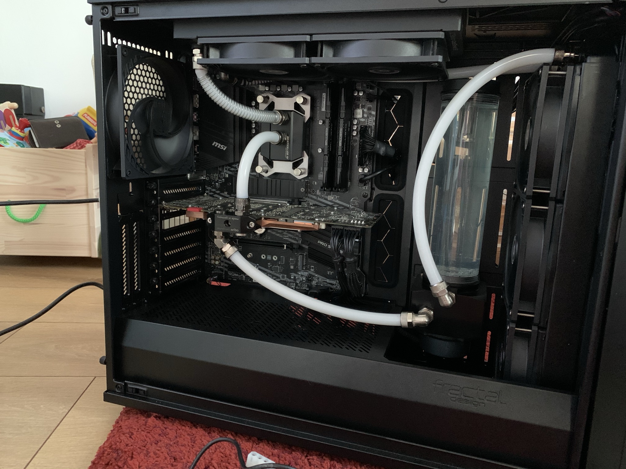

Habe das gleiche Gehäuse und auch eine FullCustom WaKü mit 2 360er Radis.
Probiere folgendes: Lüfter vorne und oben durch die Radis ansaugen lassen, also ins Gehäuse rein.
Hinten ein gescheiter 120er oder 140er raus.
Bringt super Temperaturen und Staub hält sich auch in Grenzen.
