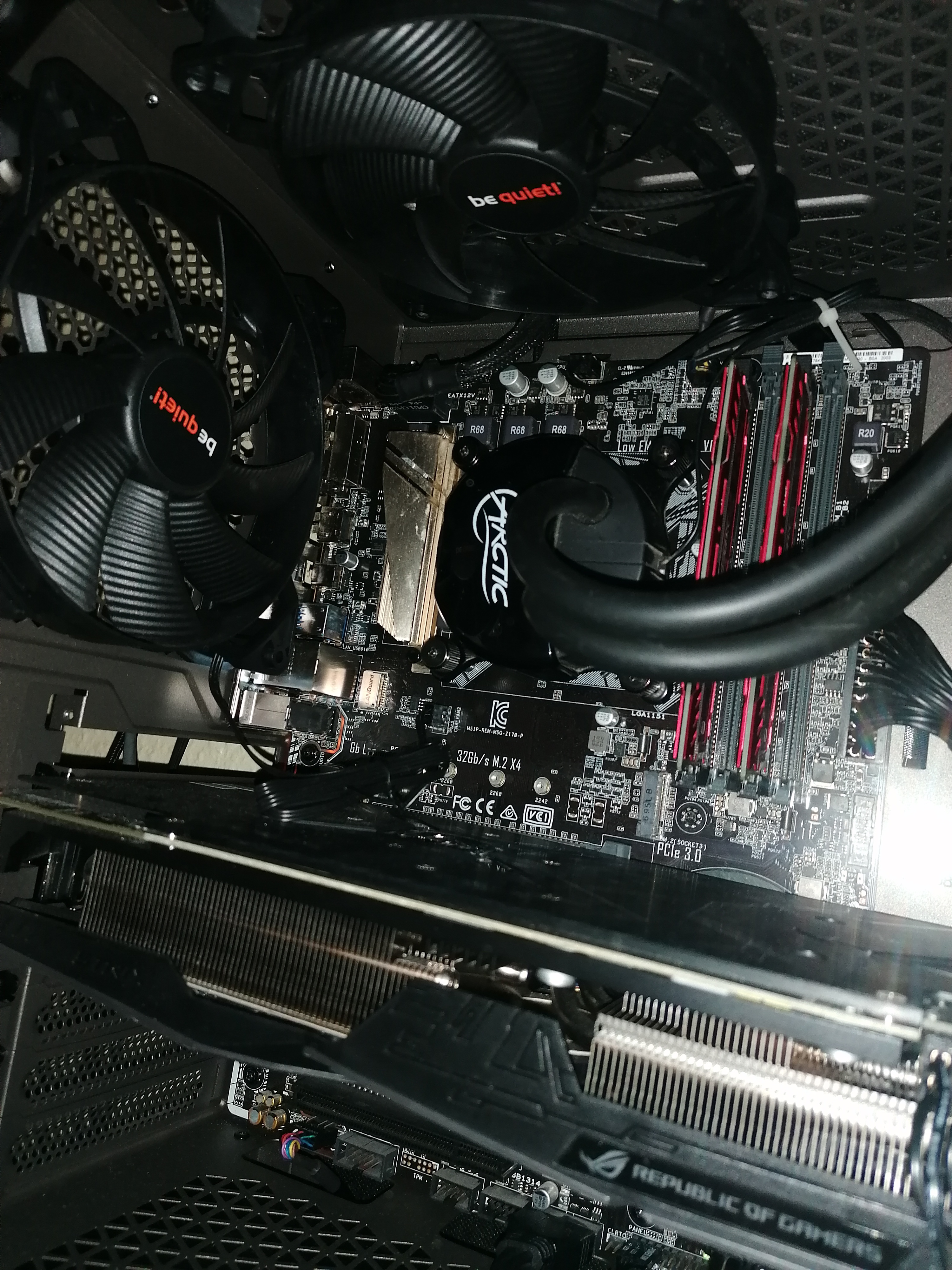

Hey Leute ist das richtig so für den perfekten Airflow, komme bei der CPU (wie ich mein) auf Warme temps.
Zu mein Komponenten:
Gehäuse Be Quiet Pure Base 500
I7 7700k
Asus Vega strix 56 8GB
Z170-P Mainboard
DDR4 2666mhz 16GB
Be Quiet Pure Power 9 500w 80+ Silver
2x 140mm Pure wings 2 Lüfter
Artic liquid freezer 240 AIO

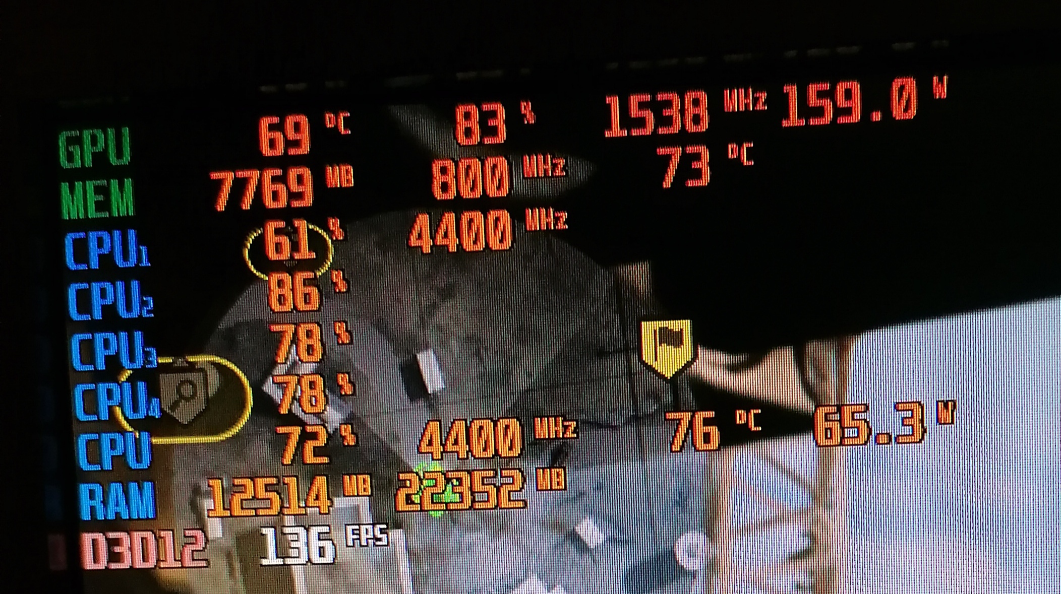

Temperaturen bei Cod Warzone

CPU ist echt warm, aber Airflow ist top.
Radi hat sogar push pull.
Best case ist natürlich die warme Luft vom Radi direkt raus zu pusten. (nach zB)
Wird aber auch oft so gemacht (meist passt der 360er Radi nur in die Front)
Airflow ist dennoch richtig und leicht wärmer Luft ist auch kein Problem.

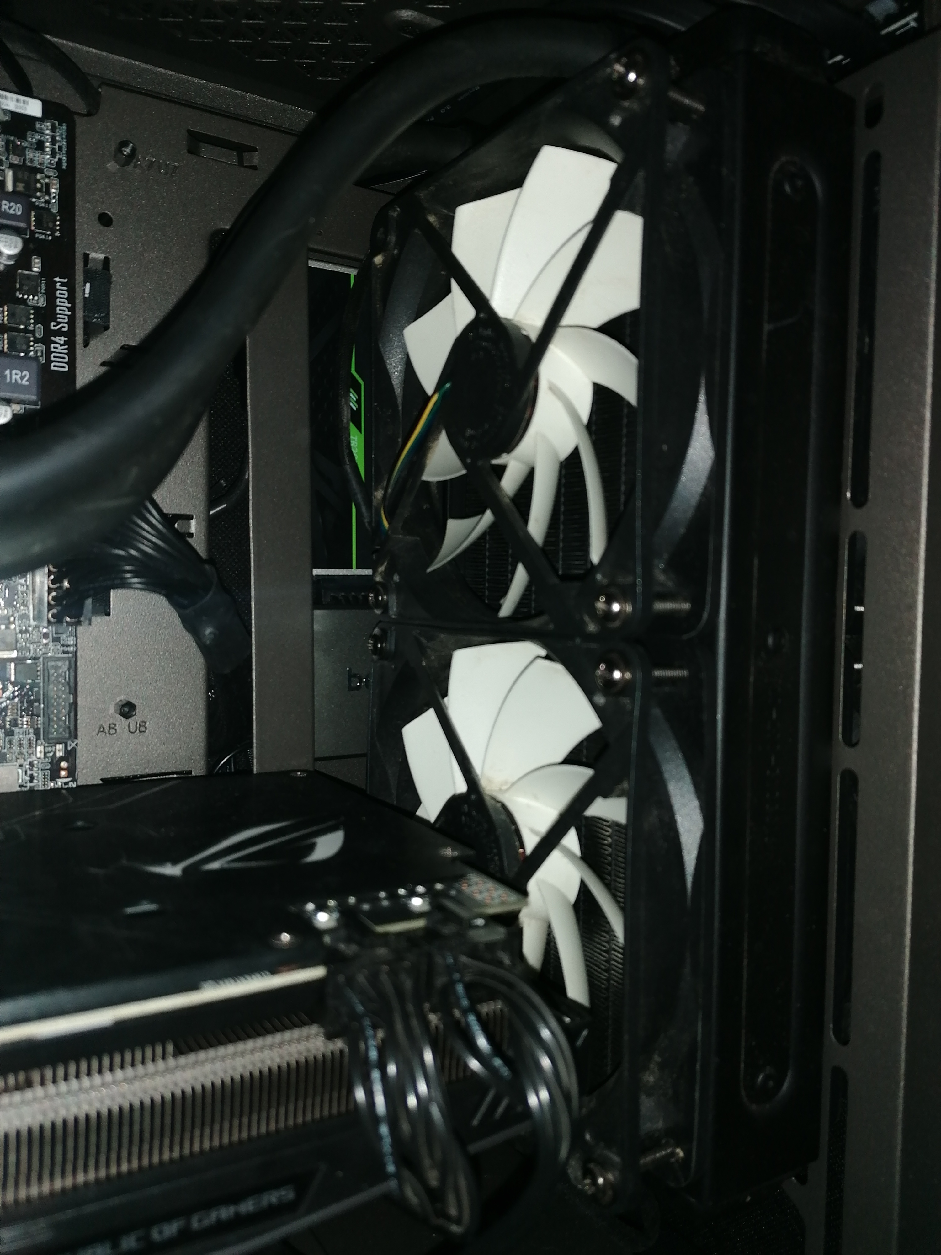

Ich sehe auf den Bildern leider nicht, in welche Richtung die Lüfter auf dem 240er Radiator die Luft blasen, so wie es für mich aussieht, blasen diese die Luft nach innen ins Gehäuse?
Reaktionen: sCastro
RAM sollte für bessere Signalqualität in Slot 2und 4.... Aber bei 2666MHz ist das vermutlich egal.
Airflow sieht doch super aus..... Also vom Konzept her.... Wie schnell sich deine Lüfter stehen, können wir ja nicht sehen. ;)
Soll ich dann die Lüfter von Radiator komplett beide Seite umgedreht umbauen?

76° bei nem ungeköpften? 7700k sehe ich nicht als zu hoch an.

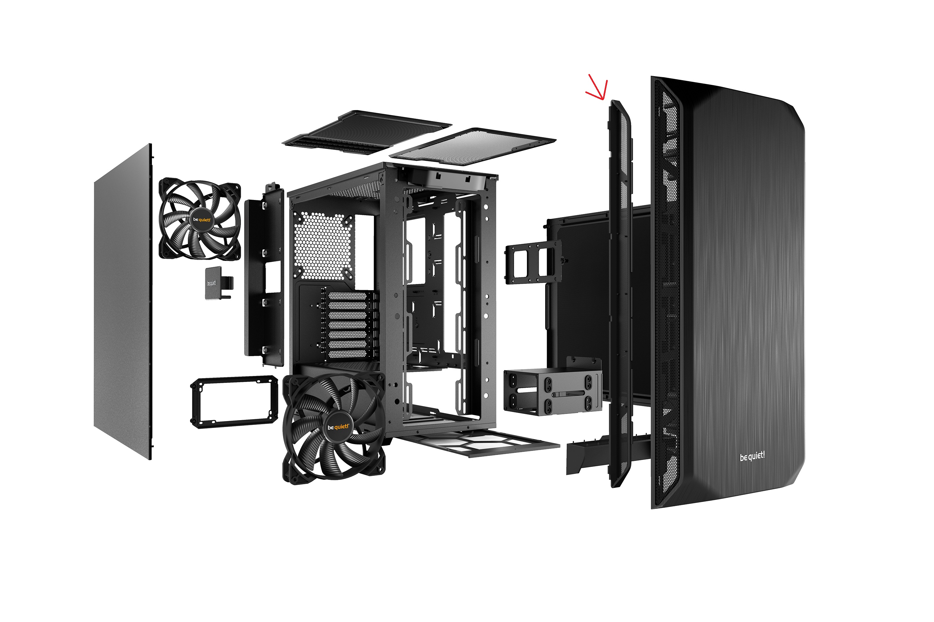

Vielleicht bekommst du mehr Luft rein wenn die die innenliegenden Gitter aus der Front entfernst.
Werd ich mal ausprobieren
Wenn der Radiator in der Front ist, ist es so schon richtig, die Luft im pc ist nur ein bischen wärmer.

Kommt darauf an, was du möchtest.... Die Luft ist hinter dem Radiator ein paar Kelvin wärmer...hast du z.B. Probleme mit zu warmen Spannungswandler, könntest du den kompletten airflow umdrehen....hinten und oben rein und durch den Radiator vorne raus.....dann hast du aber höhere CPU Temperaturen, da die Wärme vom Mainboard und der Grafikkarte die Luft anwärmt, die der Radiator ansaugt.
Ich würde es so lassen.

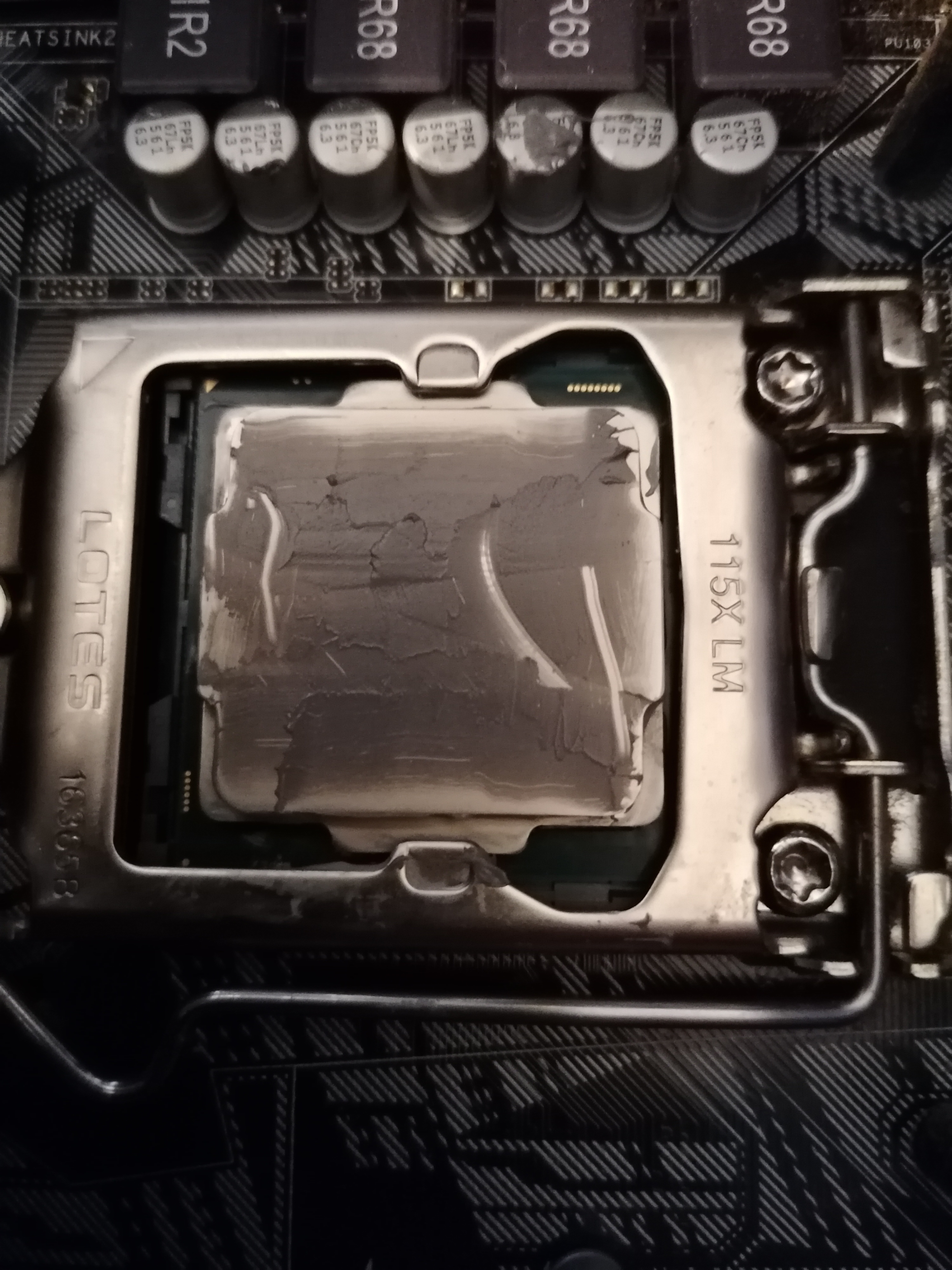

nicht viel ... deine CPU ist eine Heizung weil da noch Intels Zahnpasta drauf ist ... leider

Nach Dein Screenshot spielst du gerade COD Warzone.. neueste Ego Shooter.. Falls du mit hohe Video Einstellungen spielst.. sehe ich keine Problematik an die Temperaturen... 70 bis 80 Grad im Volllast ist vollkommend in Ordnung.
Die Paste hab ich selber gestern erneuert 😂
fanaticmd schrieb:
Er meint, glaube ich, nicht die WLP zwischen Kühler und CPU.
Sondern wie ich weiter oben mit "ungeköpft"die Zahnpasta zwischen Die und Heatspreader.
Ah okay weiss ich bescheid👍

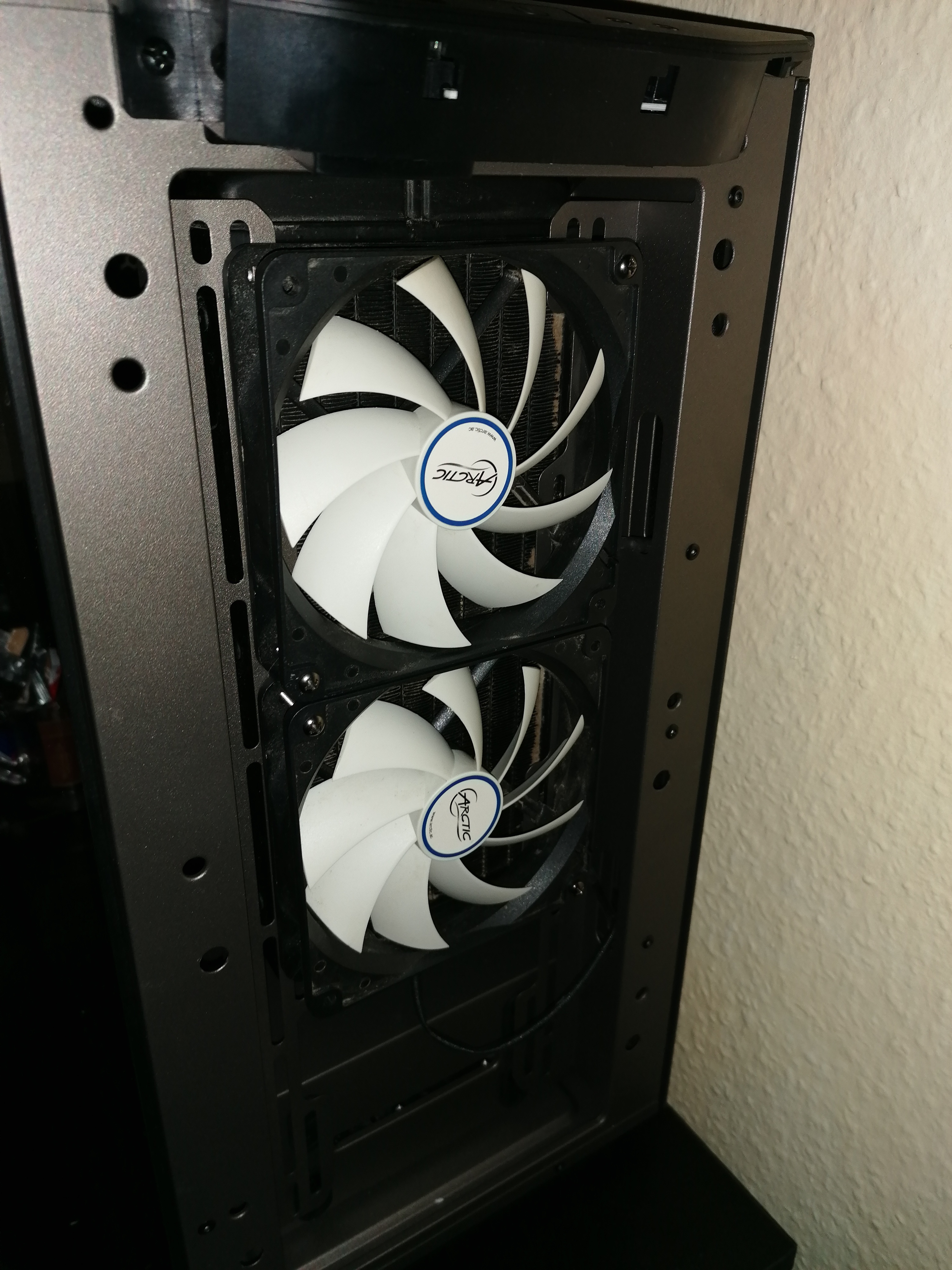

hat ja nicht lange gehalten der Vorsatz. Warum hast du denn jetzt die AiO ausgebaut?
Gamescom
