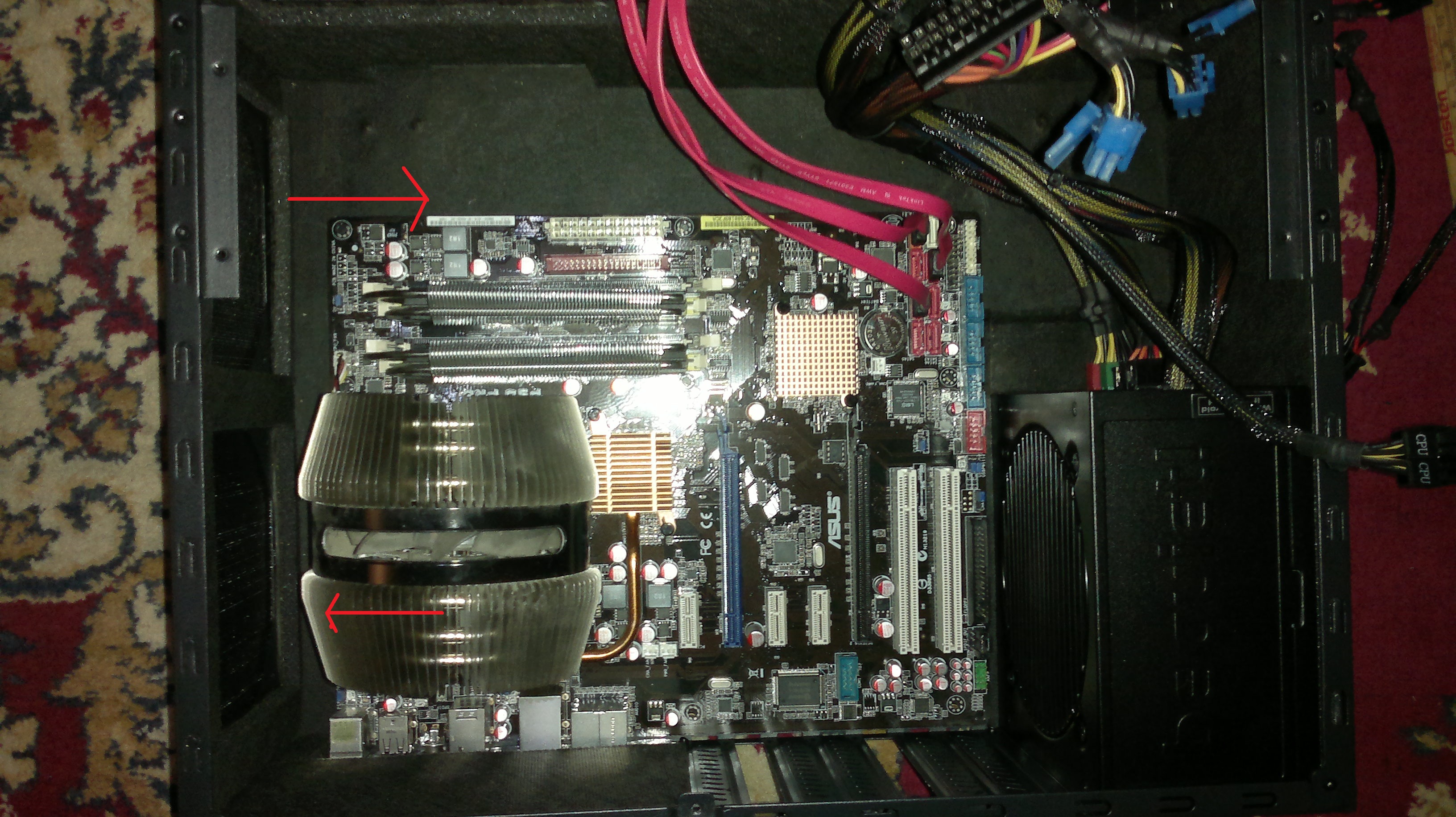

Hallo Community!
Habe mir ein neues Gehäuse gekauft:
http://i.ebayimg.com/00/s/NTAwWDUwMA==/z/p2gAAOSwKtlWqHW4/$_35.JPG?set_id=8800005007
und bräuchte nun euren Rat bezüglich der Zuluft/Abluft.
Habe das Gehäuse so ziemlich abgedichtet, also hätte ich nur noch die zwei Lüfteröffnungen links.
Würdet Ihr es so wie ich machen, oder soll ich beide Lüfter nur zum kühlen benutzen.
Lüfter sind zwei : https://www.conrad.de/de/pc-gehaeus...!!g!!&ef_id=Vsy8kQAABGzLsexX:20160223200953:s
und der CPU Kühler wird auch durch einen :http://www.voelkner.de/products/813...odel=Y807751&gclid=CJTggPDYjssCFa0V0wodT70JyA ersetzt.
Danke für eure Hilfe.

Hi,
wenn du nur links an der Seitenwand Öffnungen hast, würde ich beide reinpusten lassen
oder kannst du den CPU Kühler um 90° drehen dann den rausblasen lassen und hinten mitn Lüfter rein?
ok hab s nun aufn Bild verstanden wie es wirken soll :-)
andre Möglichkeit wäre 2 Seitenteilüfter reinblasen lassen und das Netzteil die warme Luft rausblasen lassen , könnte ein besserer Luftstrom sein. Wäre jetzt meine Wahl.
Hat zwar mit gutem Airflow nichts mehr zu tun, aber unter den gegebenen Umständen, würde ich es so machen wie du geplant hast. Das Netzteil saugt ja auch noch mit raus. Kommt eine Grafikkarte rein ?
Also wie beschrieben, der CPU Kühler wird noch ersetzt.
War auch mein erster Gedanke die Kühler reinblasen zu lassen.
Kannst du nicht iwo anders Öffnungen für die Lüfter platzieren? Es wäre perfekt, wenn iwo anders ein Lüfter Luft reinpustet und durch die vorhandenen Lufteröffnungen Luft wieder herausgepustet wird mithilfe des Kamineffekts.
So macht das für mich kein Sinn.
So habe nochml überlegt:
Du musst die beiden Lüfter voneinander abschotten lassen, sprich eine Art Wand dazwischen machen. Dann bläst der eine Frischluft rein, der vom CPU-Kühler angesaugt wird und durch die Abschottung nicht mehr vom anderem Lüfter. Dann saugt der andere Lüfter die Luft vom CPU-Kühler wieder raus.
Dafür ein TowerKühler. So hast du ein leicht verbessertes Airflow.
Ist das so richtig?
