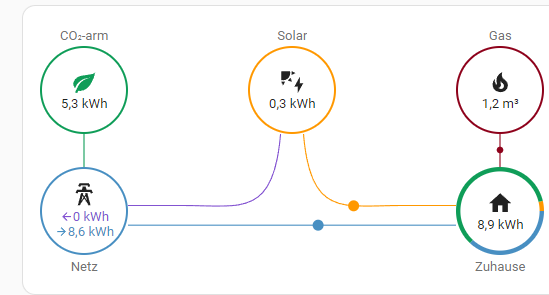

Du meinst "Aqara" vermute ich?
Hast du zu dem Sensor auch einen Aqara Hub? Falls nein benötigst du wahrscheinlich (je nachdem welchen Sensor du hast) noch einen ZigBee-Stick.
Falls du einen Hub hast, dann sollte sich der Sensor über die entsprechende Integration in Home Assistant einbinden lassen.
Aber wie kannst du mit einem Tür Sensor einen Gaszähler auswerten?

https://www.smarthomejetzt.de/den-g...auch-mit-tuerkontakt-im-iobroker-aufzeichnen/Creeping.Death schrieb:Aber wie kannst du mit einem Tür Sensor einen Gaszähler auswerten?

Ehm, ja Aquara
https://www.amazon.de/-/en/MCCGQ11L...64290&sprefix=akara+bridge,aps,80&sr=8-7&th=1
Also mit der HUE bridge welche doch zigbee ist, funktioniert das nicht?
Kann ich so einen Zigbee stick an der Syno anschließen?
ich glaub ich krieg das irgendwie hin, hatte gehofft es wäre einfacher. ist am ende doch immer wieder mehr bastel arbeit als gedacht. tausend protokolle und standards und am ende steht der keller doch wieder voller hubs...
Ehm, ja Aquara

Die Hue Bridge ist von Philips eingeschränkt, sodass -mit Ausnahmen- nur deren Geräte funktionieren.
Besorg dir einen Zigbee Stick (https://www.rasppishop.de/sonoff-zigbee-dongle-e) und verwalte alles über Zigbee2mqtt im Homeassistant. Die Huebridge kannst du dann in Rente schicken.
Liste unterstützter Geräte Zigbee2mqtt: https://www.zigbee2mqtt.io/supported-devices/
Der Sonoff USB Adapter soll wohl auch an der Synology funktionieren.

Nein, die Hue Bridge ist nur für Produkte von Signify(Hue), Osram und ein paar weitere auserwählte Geräte ("Friends of Hue") gedacht.slider.sk schrieb:Also mit der HUE bridge welche doch zigbee ist, funktioniert das nicht?
Ein USB Stick an der Syno kann mit DSM7 schwierig werden, da Synology da einiges umgebaut hat. Unter DSM 6 hatte ich sogar jeweils einen ZWave und einen ZigBee Stick an meinem NAS.
Es kann (normalerweise) mit DSM7 zum Laufen gebracht werden, aber ist etwas "frickelig" (sieht man auch im Video).
Unter Home Assistant würde ich persönlich übrigens ZHA statt Zigbee2MQTT verwenden (ich habe den Umstieg vor rund 2 Monaten gewagt und habe es nicht bereut). Es ist reaktionsfreudiger.

Mein NUC verbraucht im Schnitt 11W.
So wahnsinnig viel weniger verbraucht mein NAS auch nicht.
Dafür ist die Performance wesentlich höher und das Gefrickel weniger.
