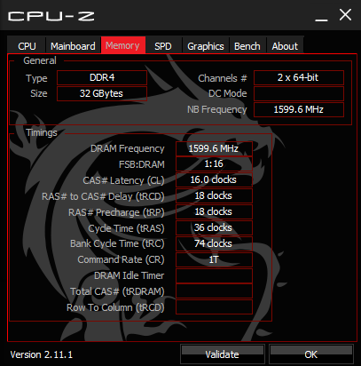

ansonsten Resizable Bar hattest du eben im Bios auch aktiviert gehabt ? wenn du den Ram einbaust musst du nicht nochmals das XMP Profil laden, ansonsten im CPU-Z nochmals schauen ob dieser mit 1600MHz=3200MT/s läuft
