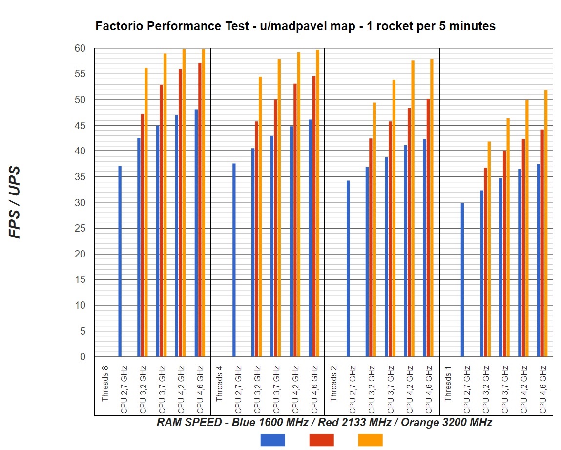

Factorio profitiert unheimlich von schnellem RAM.
Ich hatte vor ein paar Monaten extra einen Thread aufgemacht, weil ich keine yt-Videos in zufriedenstellender Qualität anschauen kann, obwohl mein Anbieter theoretisch reale 6,2 MB/s zur Verfügung stellt.
Und auch praktisch haben verschiedene Tests max. 6,2 MB/s gemessen.
Daran konnte es also nicht liegen.
Ich habe mehr RAM eingebaut, weil Factorio schon 6 von 8 GB im Single-Mode damals beansprucht hat und ich erfahren habe, dass es, wie erwähnt, sehr von viel und schnellem RAM profitiert.
Nun mit 16 GB genehmigt es sich knapp 8 GB im Dual-Channel.
Bei einem Spielstand hatte ich vorher 35 FPS.
Danach konstant 60, was auch die Obergrenze ist.
Das kann man schon als Verdoppelung bezeichnen.
Dieses Spiel mag sicherlich eine Ausnahme sein, weil die CPU limitiert und die Grafikkarte kaum beansprucht wird.
Bei anderen Spielen erhöhten sich auch die FPS, aber nicht in dem oben genannten Ausmaße.
