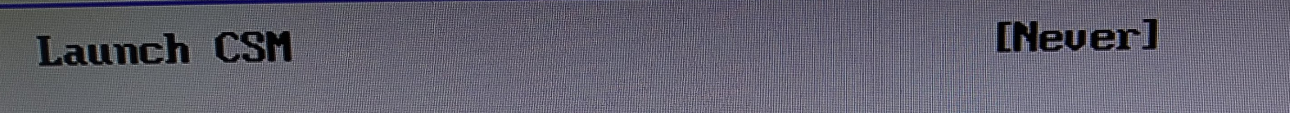

Ich mein.. ist ja auch kein wunder dass es mit MBR und CSM nicht klappt wenn es im Bios deaktiviert ist.
Stell mal alles zurück auf standart und lass dir den USB vom Media Creator Tool erstellen.
Boot Menü aktivieren, beim neustart F12 spammen und im Boot Menü sollte der USB Stick erscheinen.
