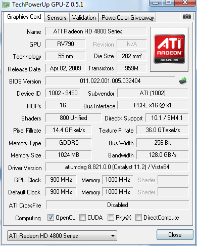

Mach' uns mal ein paar Bilder von GPU-Z, dann sehen wir weiter.
Leider ja. Bei Bus Interface steht: PCI-E x16 @ x1.
Im Klartext: von den 16 Lanes wird nur noch eine genutzt
und nicht mehr alle gleichzeitig. Das bremst natürlich enorm.
Abhilfe? Keine Ahnung, evtl. mal die Karte rausnehmen und neu einsetzen,
ist vielleicht nur ein Kontaktproblem.
Hast du vllt eine ErsatzGraka ?Dann könntest du schauen obs wirklich an der 4800er liegt.
Aber ich vermute auch das die Grafikkarte beschädigt worden ist sieht man gleich x1 lanes.... nicht gut :(

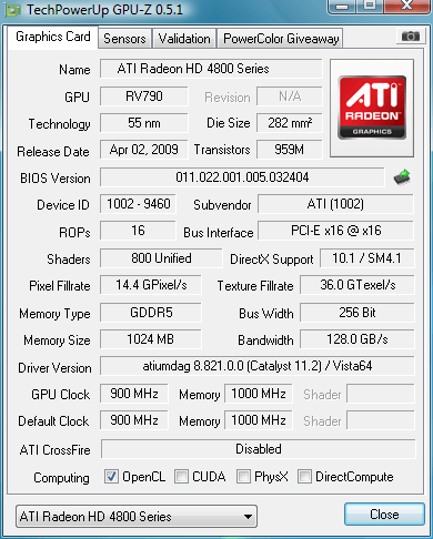

Ich glaube das sagt alles
http://gpuz.techpowerup.com/11/03/06/5u2.png
Vorher
http://www.imagebanana.com/view/3wwww1iw/Aufzeichnen.JPG
Nachher
http://www.imagebanana.com/view/ueiq3i3l/neu.JPG
Danke für eure Hilfe!
Ich glaube durch das Wasser war irgendein kontakt "verwirrt"
Hab die Graka einfach ausgebaut, gesäubert, den PC allgemein gesäubert und Grafikkarte wieder eingebaut!
Ich glaubt nicht wie euphorisch ich gerade bin:D
Schön dass die GraKa wieder funktioniert. Danke für den Vergleich vorher/nachher, da sieht man die Auswirkungen sehr schön und es ist noch stärker als ich es mir vorgestellt habe.
