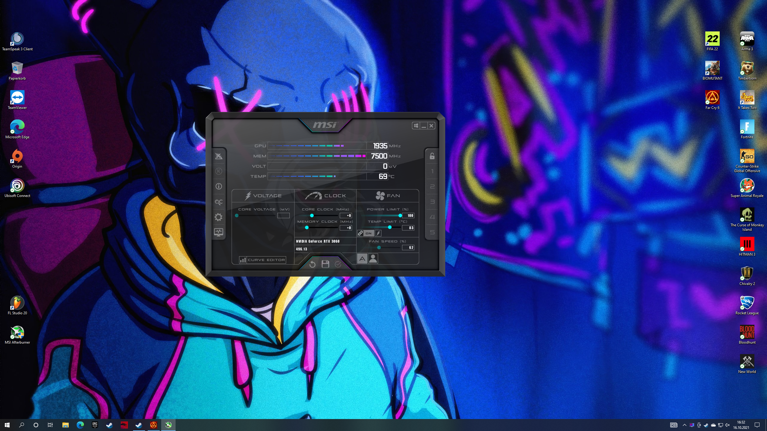

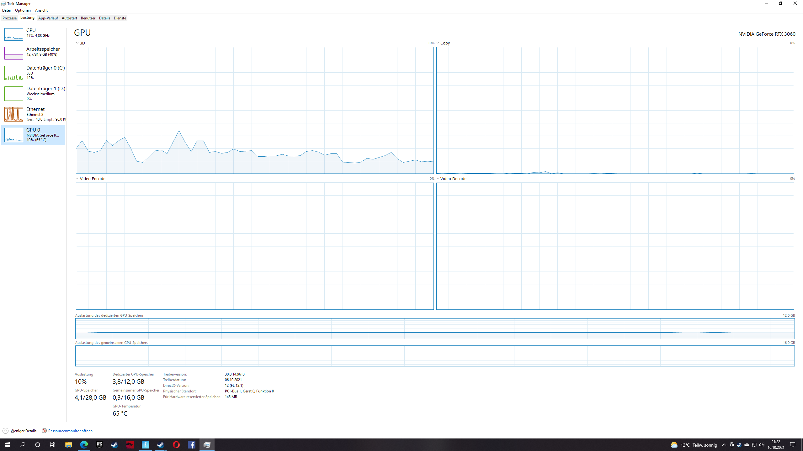

Auch ein Screenshot habe ich hinzugefügt. Jedoch weiss ich nicht, ob die hilfreich sind.

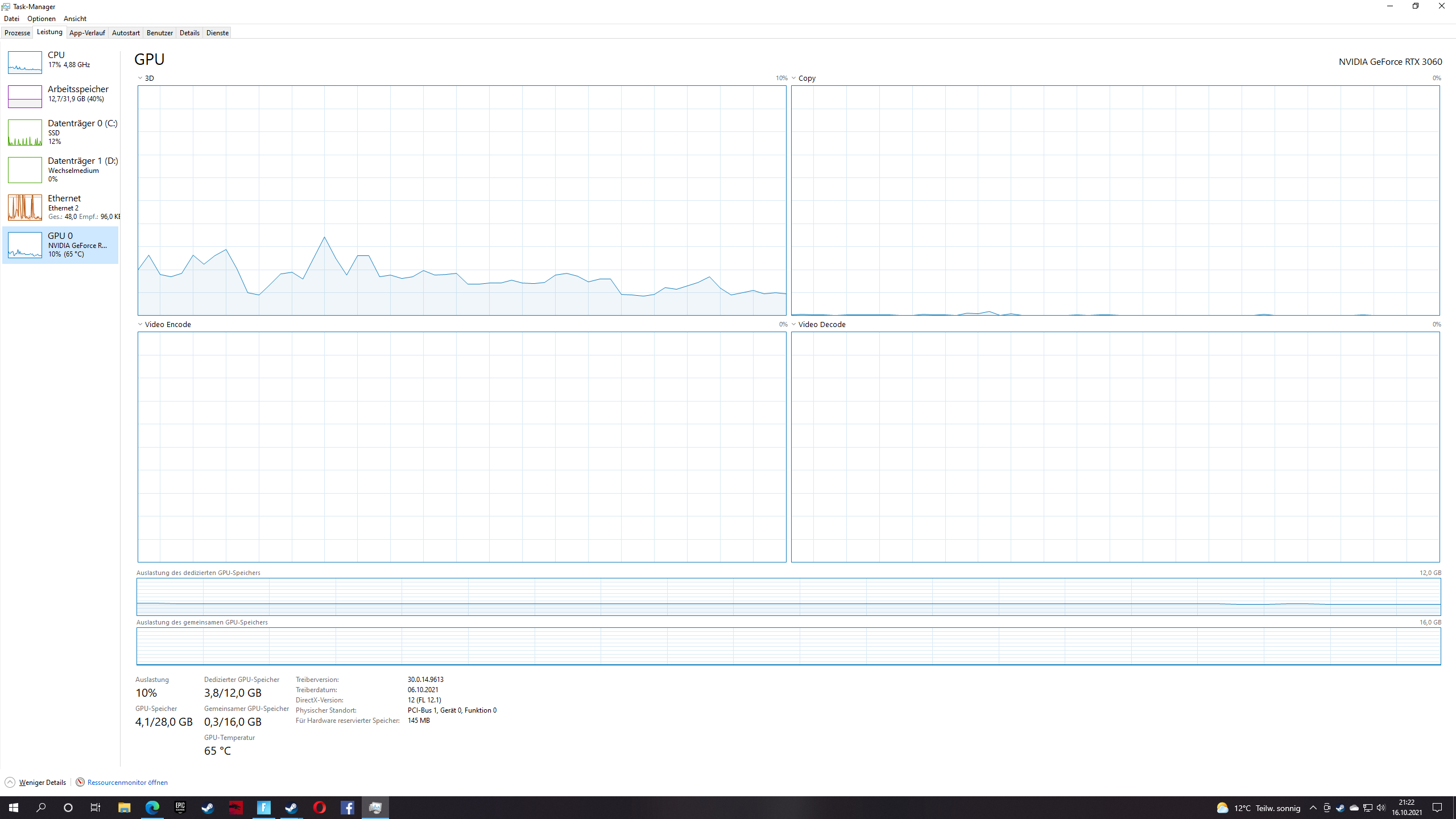

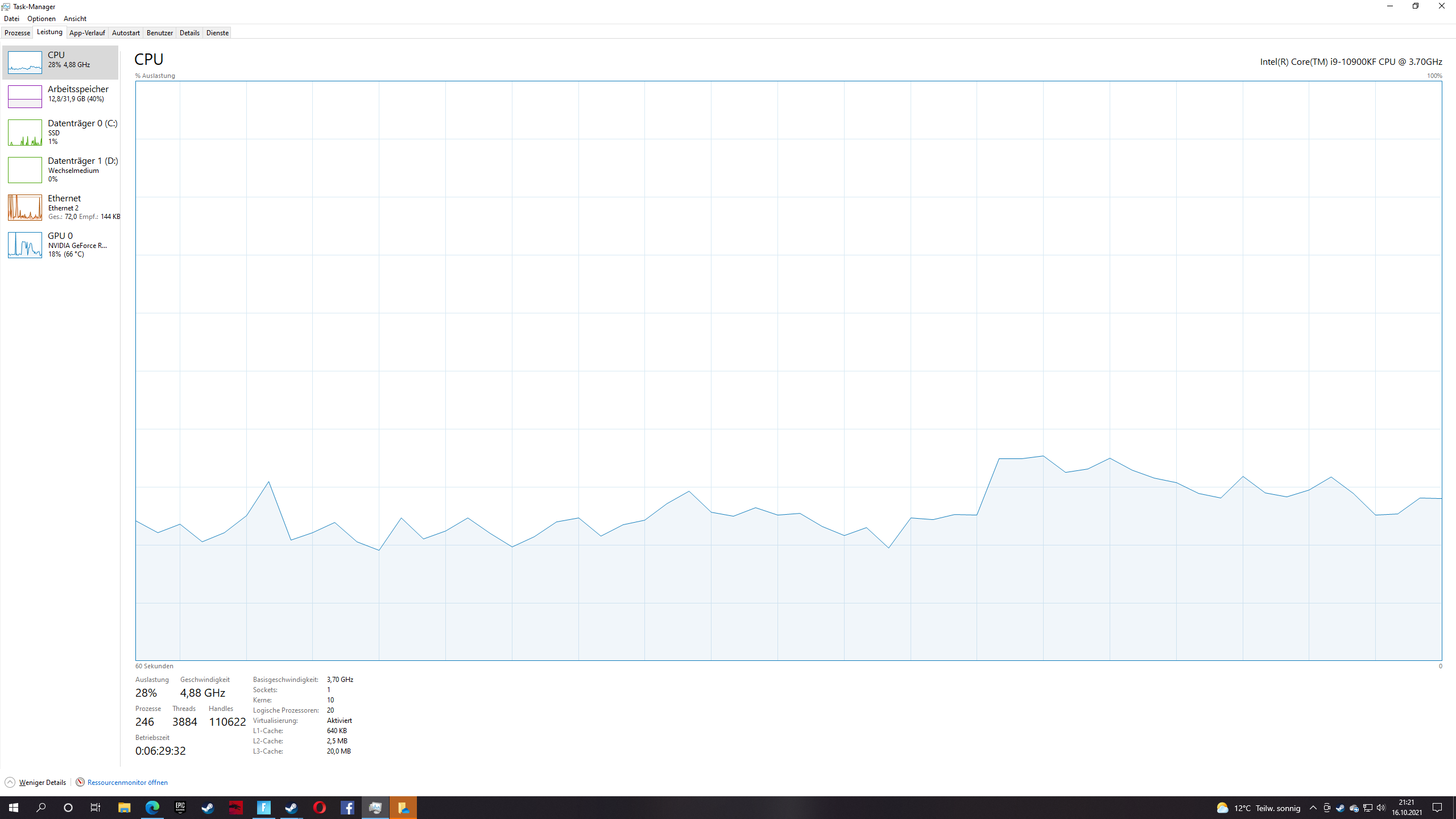

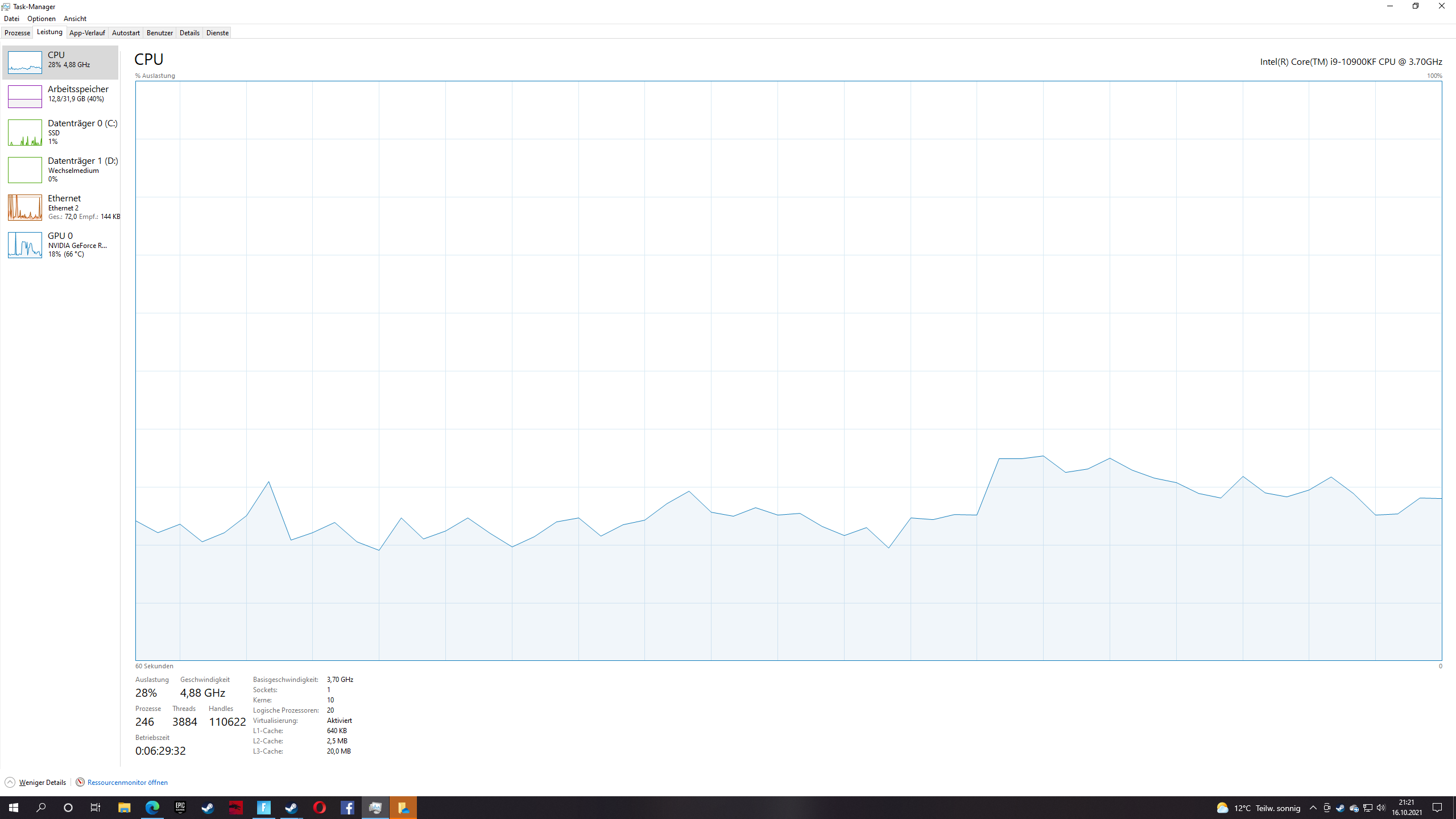

Temperatur checken..CPU... Taktrate auch.
Auslastung im Taskmanager überprüfen..
Vielleicht taktet er aus thermischen Gründen runter. Verträgt sich allerdings nicht mit dem jungen, staubfreien Alter des Rechners.

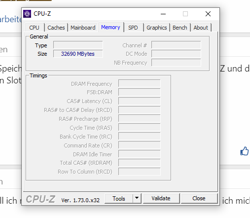

RAM läuft nur auf 2666 Mhz, was sind das genau für Riegel? Ist das XMP aktiv?

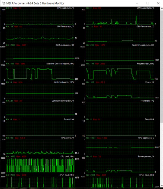

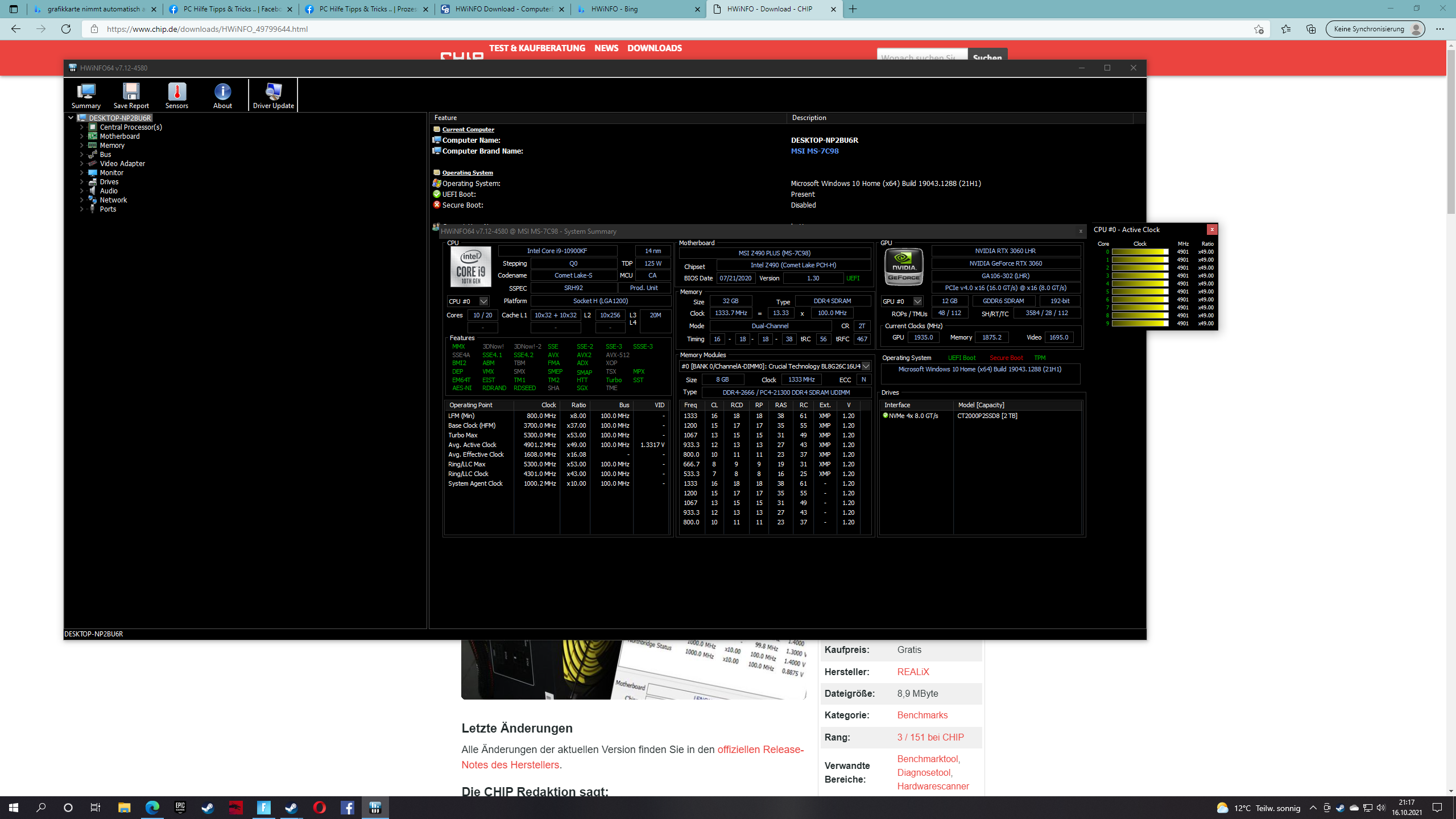

Screenshot von HW-Info von den Sensoren.
Also da wo die die Temperaturen, Taktraten usw. angezeigt werden.

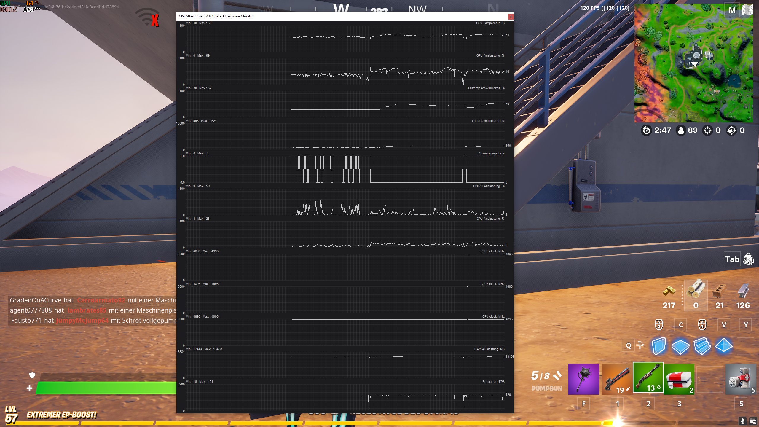

HW-Info vorher starten und den Screenshot nach den Spielen bzw. nach den Laggs erstellen.
Dann hast du die Mini- und Maximalwerte drauf (Beispielsweise für die Temperaturen).

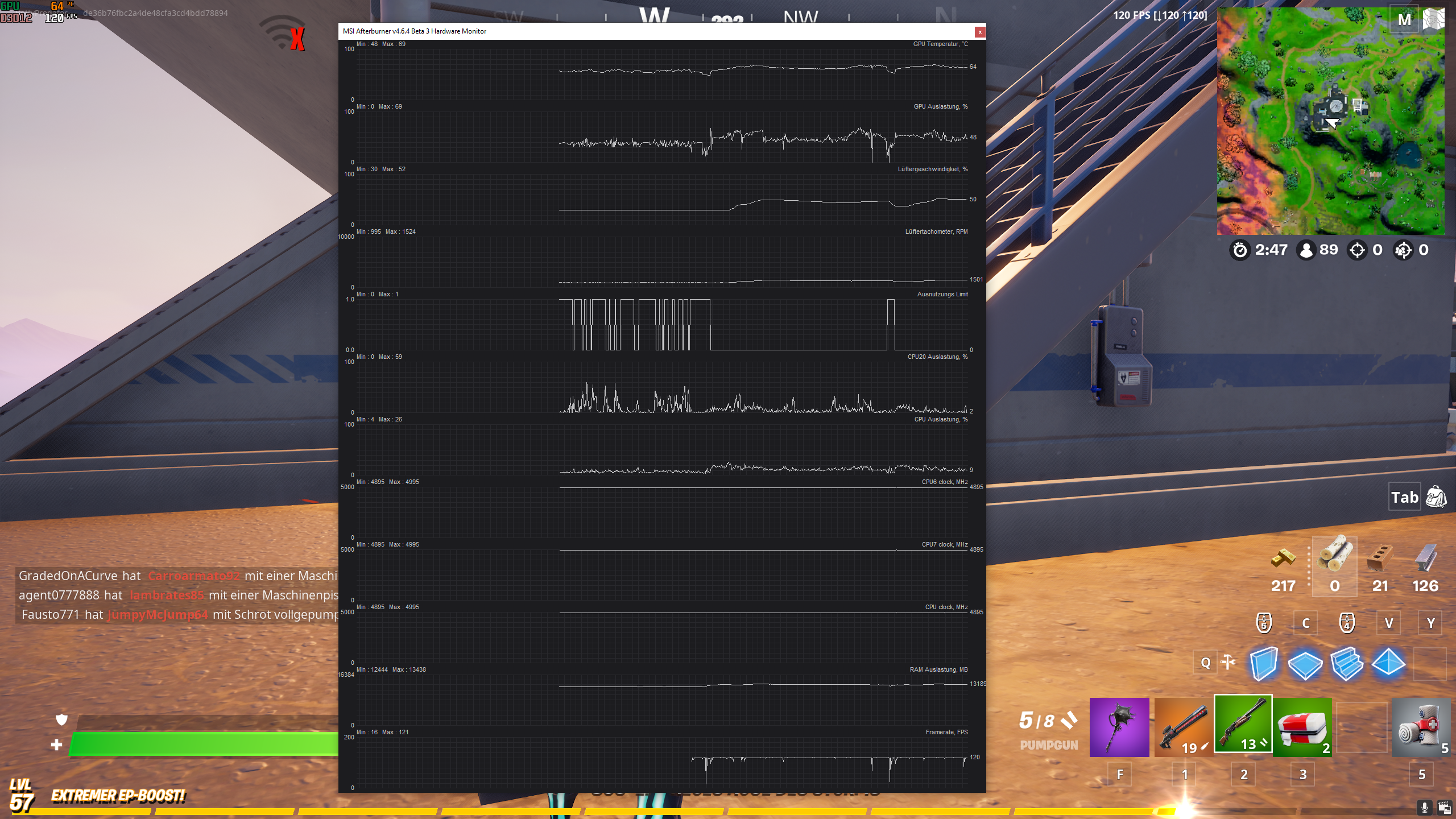

Besser wäre eine Kurve, die du z.B durch den MSI-Afterburner angezeigt bekommst.
Dann könnte man sehen, was zum Zeitpunkt der Laggs passiert.
Bildet der Screenshot (23) GPU 3D auch einen Bereich ab der in-Game war?
Falls ja, 20-30% Load ist überhaupt nicht gut.
War das mit V-Sync an oder anderem FPS-Limiter?

Die Temperaturen mal mitloggen. Gut moglich bei der CPU das diese runter taktet.

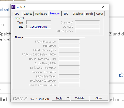

Wegen dem Speicher bitte noch einen Screenshot vom Programm CPUZ und den Reitern: Memory und SPD (bei SPD einen Slot wählen, der etwas anzeigt).
Hast du die FPS Ingame limitiert oder mit RivaTuner?
