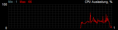

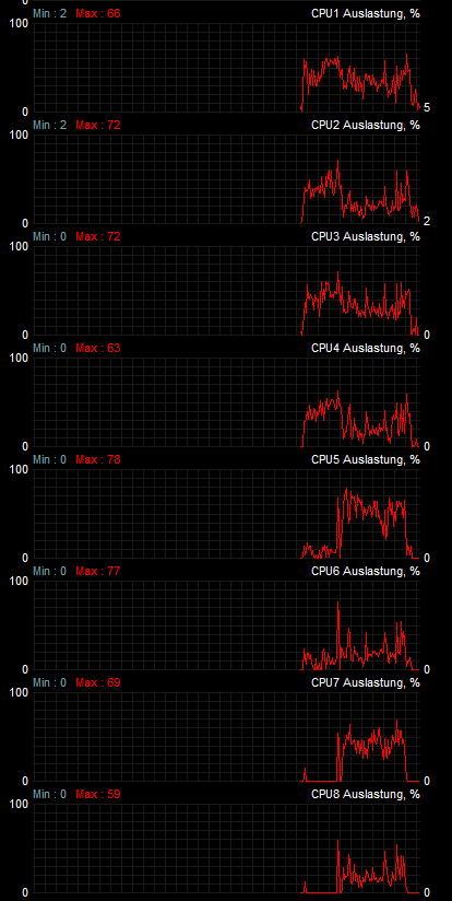

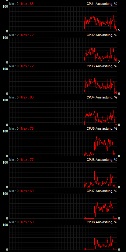

Sieht relativ gleichmäßig aus, ich habe das ganze mal mit MSI Afterburner mitgeschnitten:
und:
Mitschnitt gestartet, spiel gestartet, kurz gespielt und wieder beendet.. Dann Mitschnitt beendet

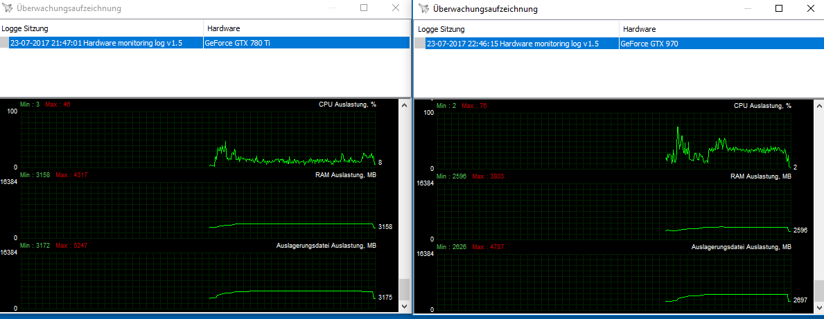

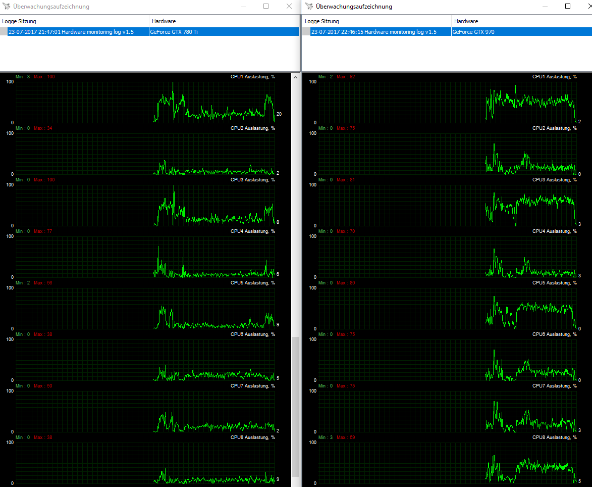

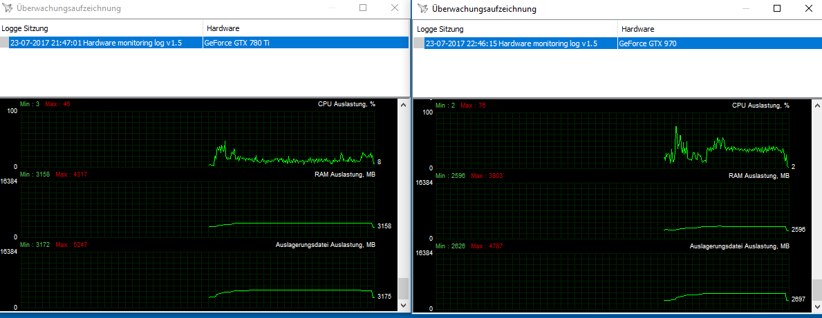

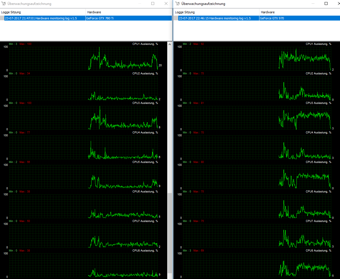

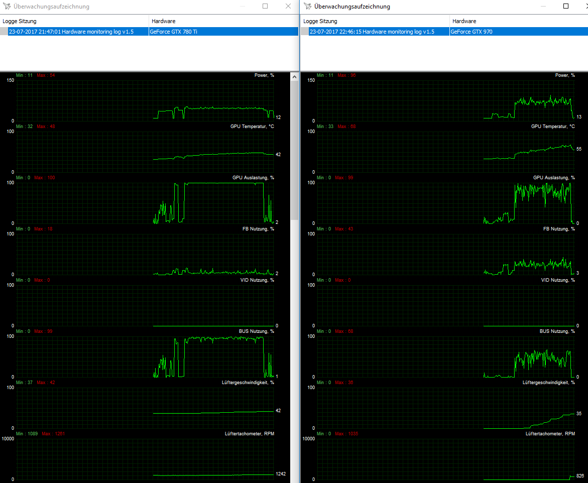

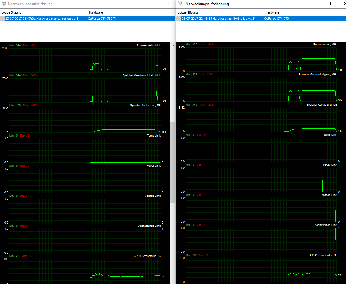

Ich habe die GTX 780 Ti (die Problemgrafikkarte) und eine GTX 970 (funktioniert prima) im selben System ausgetestet und das ganze beim Spielen mit MSI Afterburner mitgeschnitten.
Kann da mal jemand rüber schauen und gucken ob es da Auffälligkeiten gibt und woran es liegen könnte?
Hier sind die Bilder zum Vergleich:
Danke :freak:
