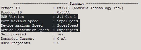

Was zeigt der USB Device Tree Viewer an?
USB Device Tree Viewer - USB 3.2 Gen 1 Gehäuse:

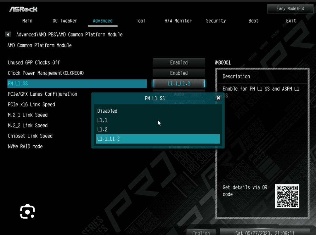

Ich finde leider keine Option zu ASPM in meinem BIOS. :confused_alt:
Ich habe folgendes mal gefunden und versucht hat leider nichts gebracht.
DooNeo schrieb:
Nein leider nicht hier auch nur max 36 MB/s.
Somit ist es bestätigt: Es ist ASPM-Limitierung.
Die Einstellungen zu ASPM finden sich unter in dem Unterpunkt "Platform Misc Configuration" unter der "Advanced".
Reaktionen: DooNeo
