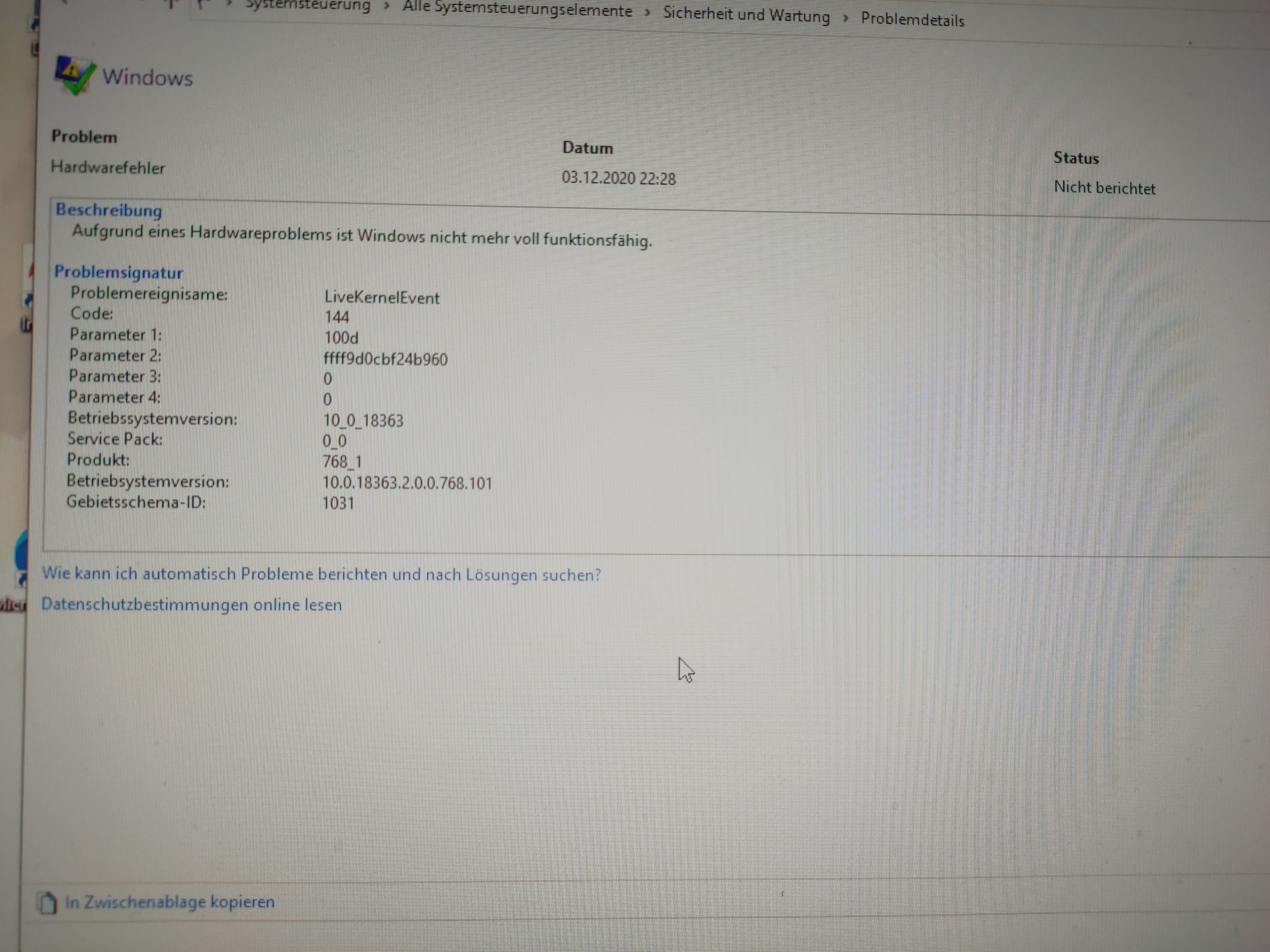

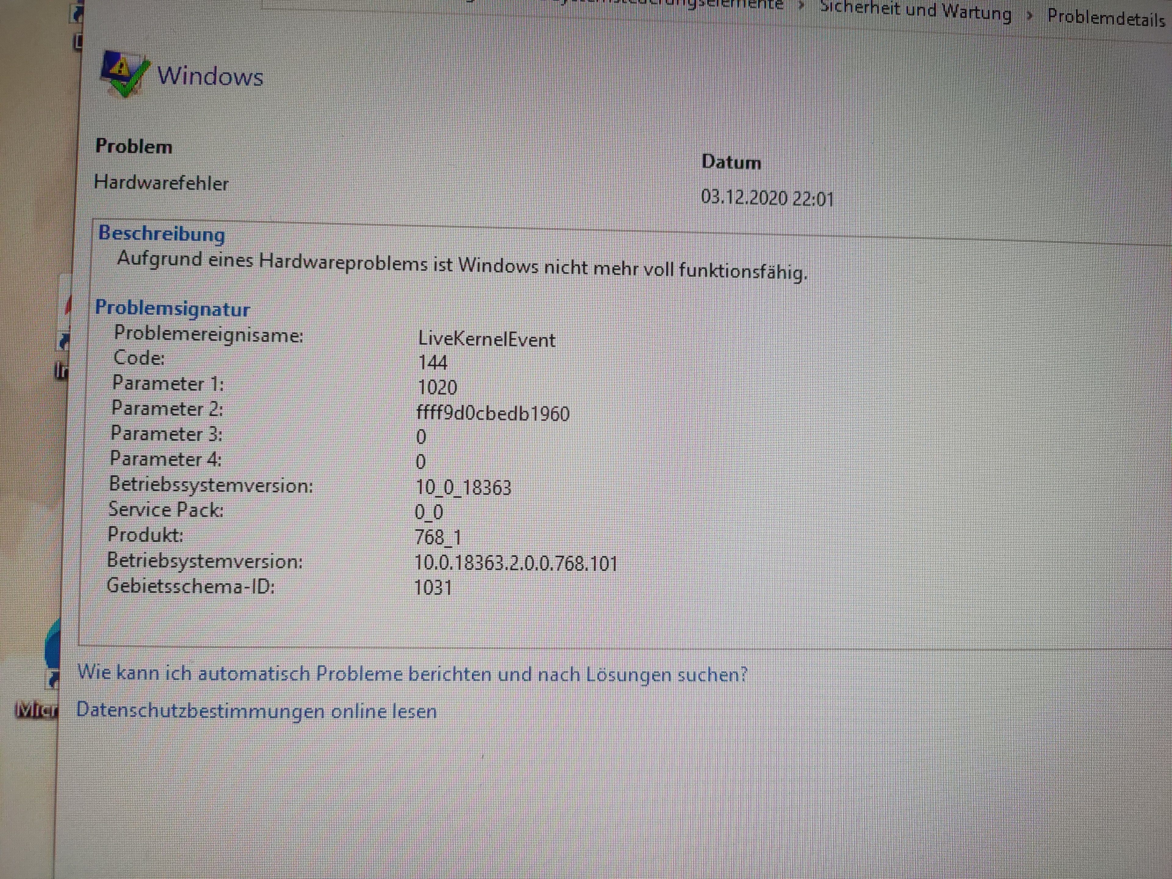

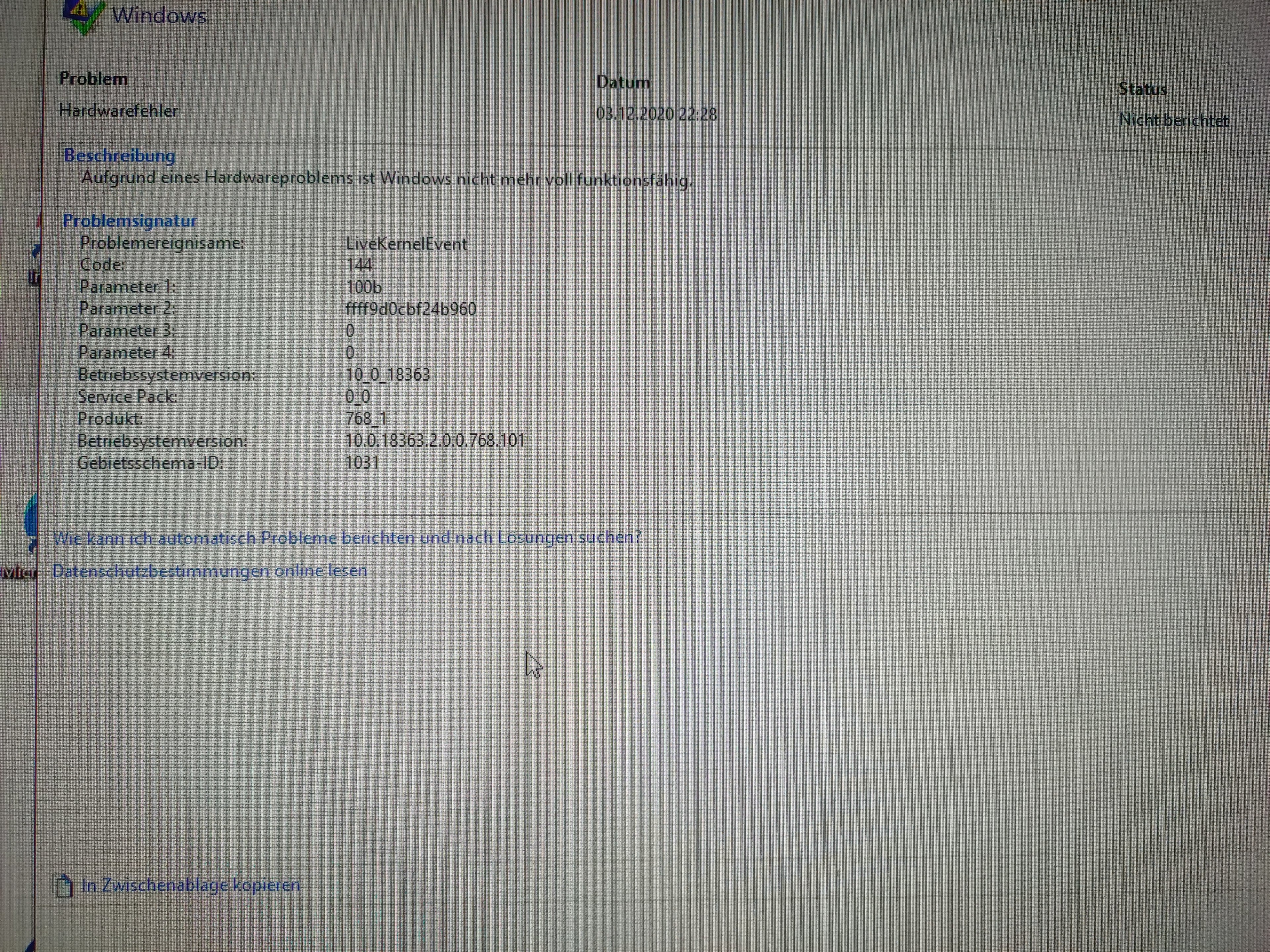

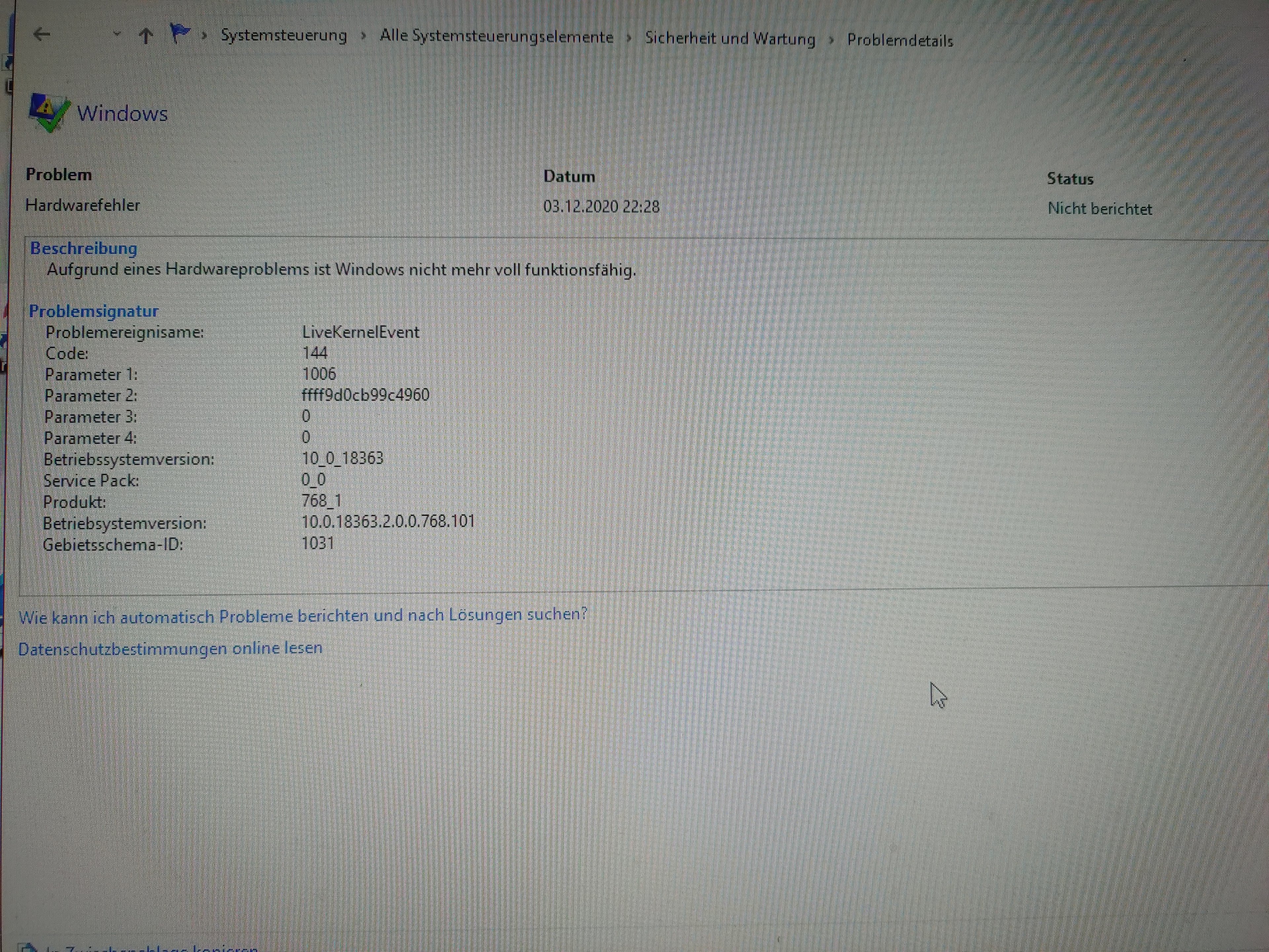

Ha, Livekernelevent 144.
Das hat fast immer was mit der Grafikkarte zu tun
Entweder Treiberproblem, Hardwaredefekt oder sie bekommt nicht genug strom Vom Netzteil.
Bekommst du vom netzteil die Marke raus? Dann wissen wir schonmal ob es 600w no-name oder was gutes ist.

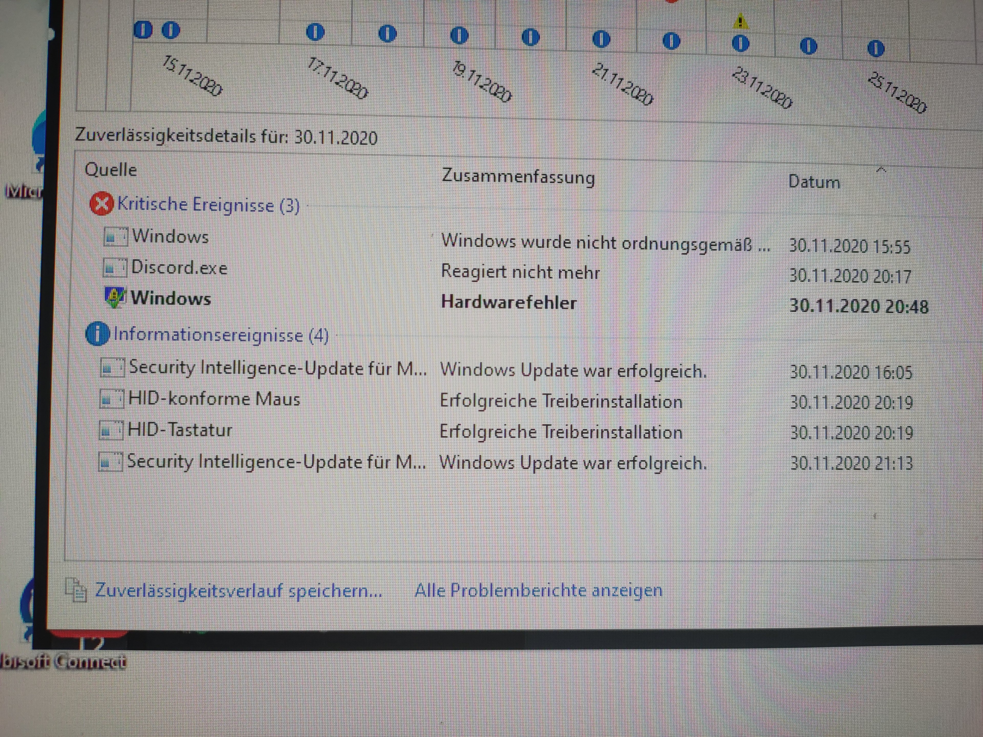

madmax2010 schrieb:

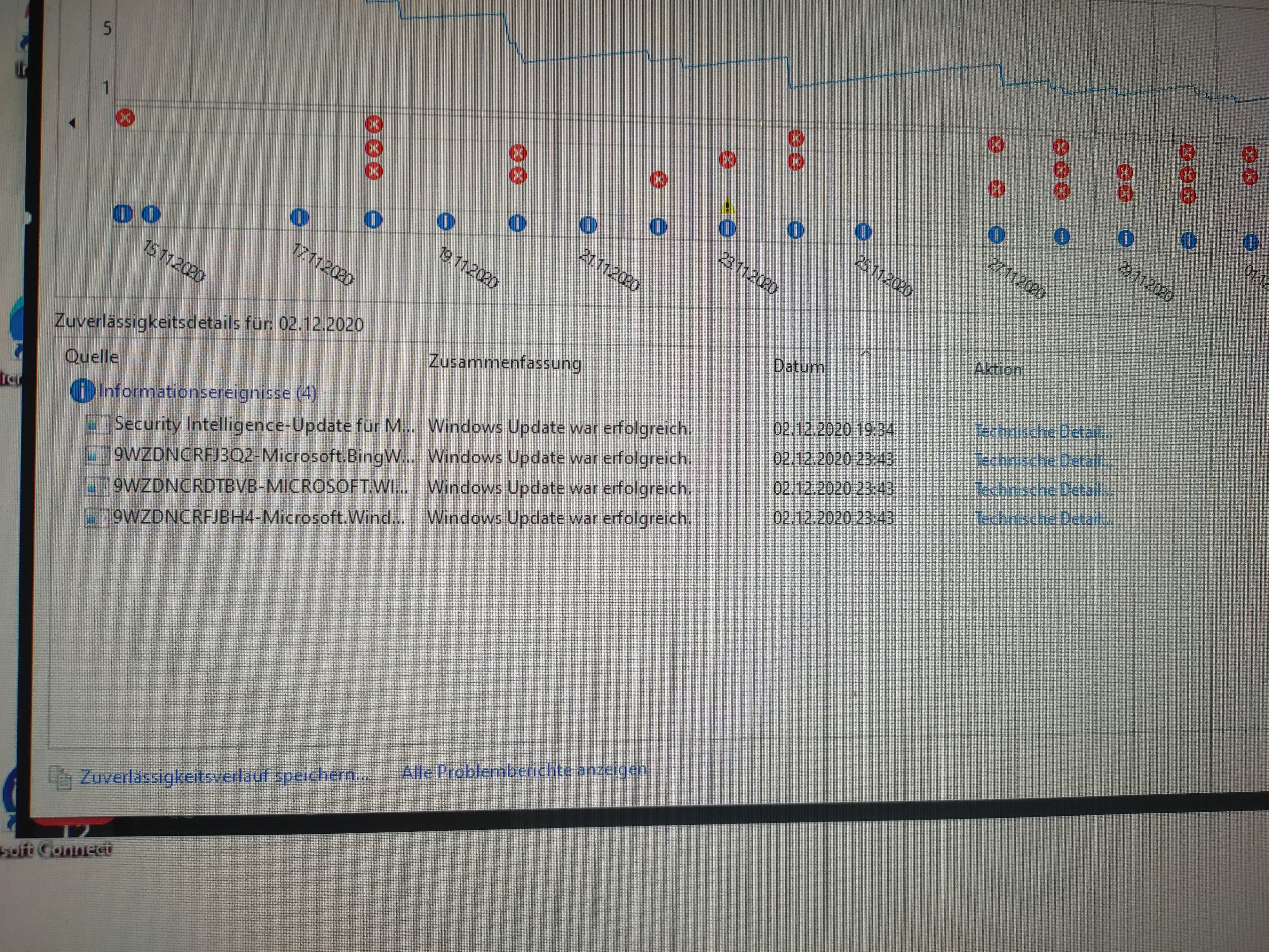

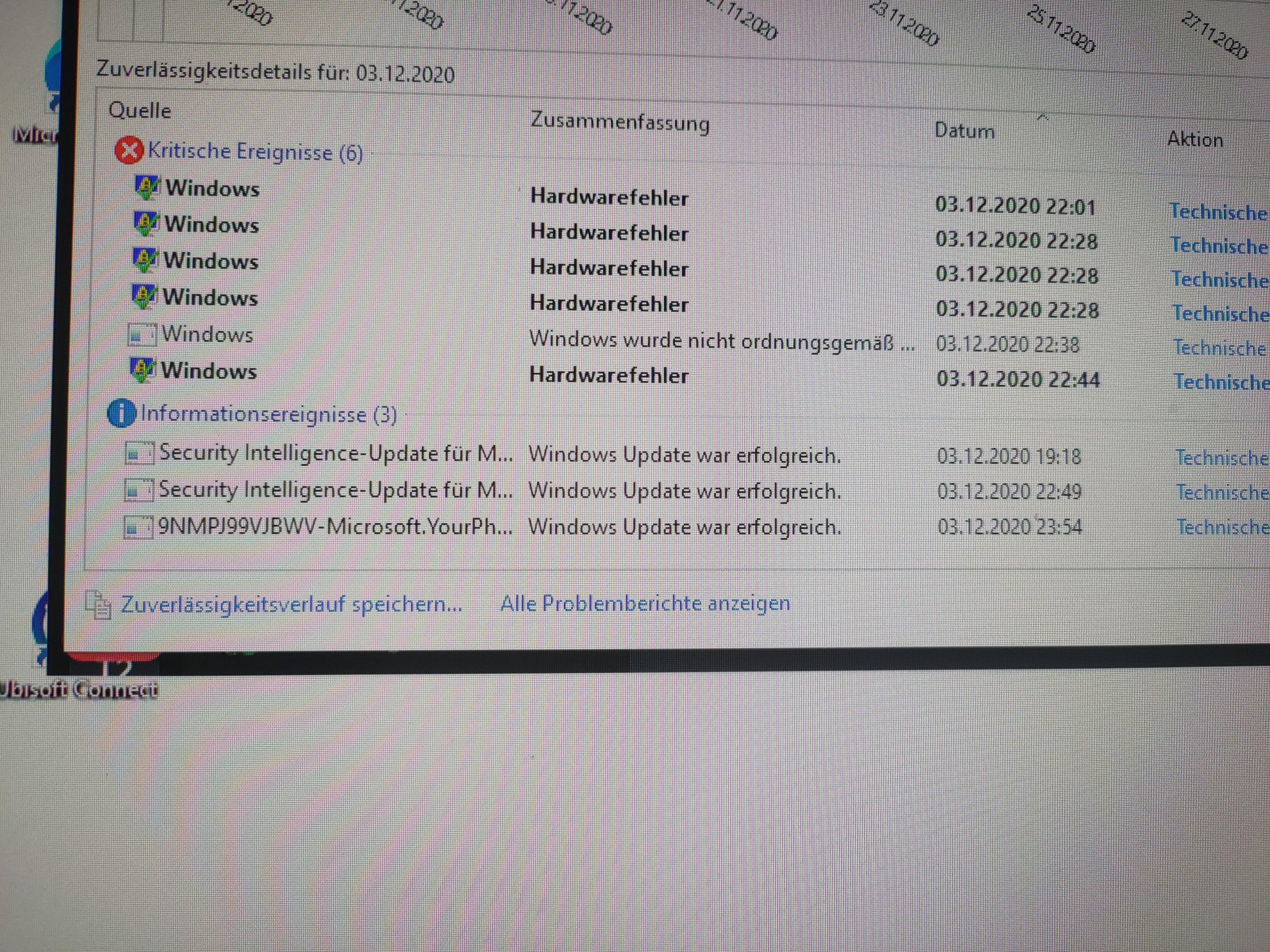

Scroll mal soweit es geht nach links im Zuverlaessigkeitsverlauf und schau wo die roten X angefangen haben
Bitte 1x ein foto von der Spalte des Tages.
jetzt besonders wichtig :)
In der spalte wird stehen, was an dem tag noch alles installiert wurde. Wenn an dem tags nichts installiert wurde, kann es vom vortag oder aehnliches sein

Das Netzteil ist glaube ich von Bequiet da bin ich mir aber nicht zu 100% sicher weil ich mir den PC vor knapp 2 Jahren zusammen gestellt habe.
Es waren 4 Updates aber da ich dachte das es um die Fehlermeldungen geht, hatte ich kein Foto gemacht. Hab den PC aber schon heruntergefahren da meine Fleischhülle das Blaue Licht kurz vorm schlafen nicht so mag.
ok, schau da morgen mal rein was an dem tag und den tagen zuvor installiert / geupdated wurde.
Es wird recht sicher damit zusammenhaengen

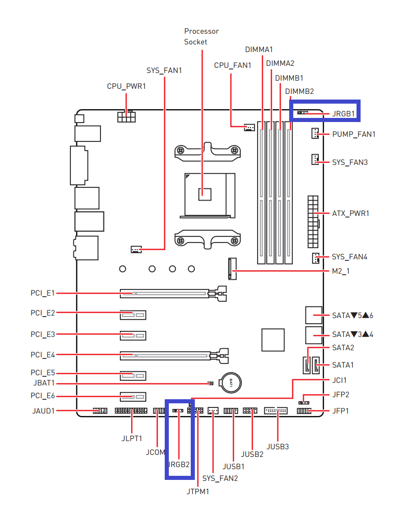

Werden deine RGB Anschlüsse alle vom Mainboard umgesetzt (bedeutet dass alle RGB Stecker auf dem Board gesteckt sind), wie bei mir, oder ist ein Relais dazwischen geschaltet, der die RGB Anschlüsse steuert?
Vermutlich hat auch das Sharkoon Nightshark ein eigenes Relais für die RGB Anschlüsse. Dieses Relais wird dann mit einem RGB Anschluss auf dem Board verbunden. Alle Geräte können dann verteilt an das Relais und an die anderen RGB Anschlüsse auf dem Board angesteckt werden.
Ganz einfach, welche RGB Anschlüsse werden auf dem Board durch welche Geräte belegt?
Dein Board hat 2 x JRGB (12 Volt) Anschlüsse.
2x 5050 RGB LED strip 12V connectors
Problem: Das Board hat gar keinen JRAINBOW (5 Volt) Anschluss gemäß Handbuch (Seite 11).
Somit sollten alle Anschlüsse am besten an ein Relais angeschlossen werden. Nur das Relais selbst kommt an einen 12 V JRGB Anschluss.

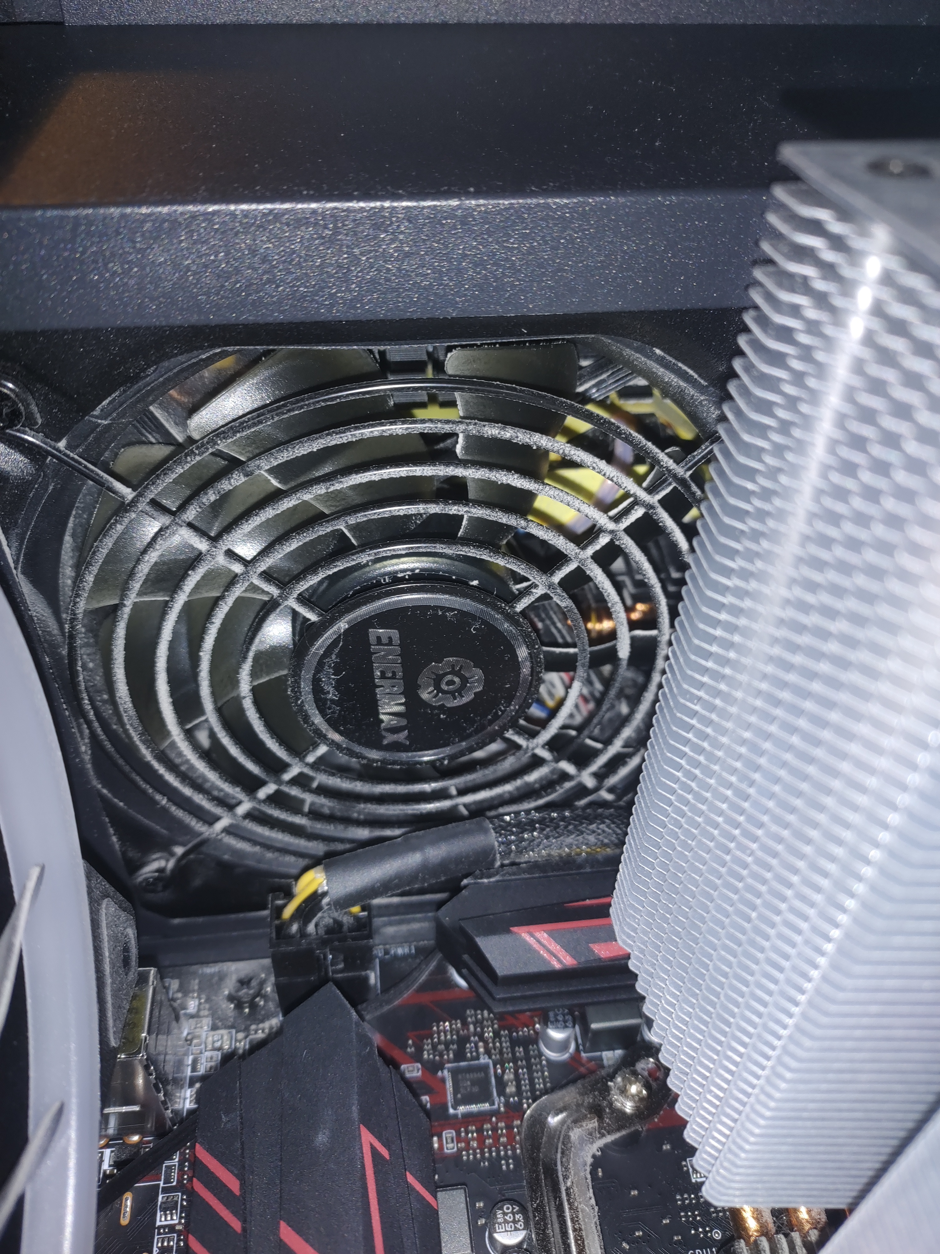

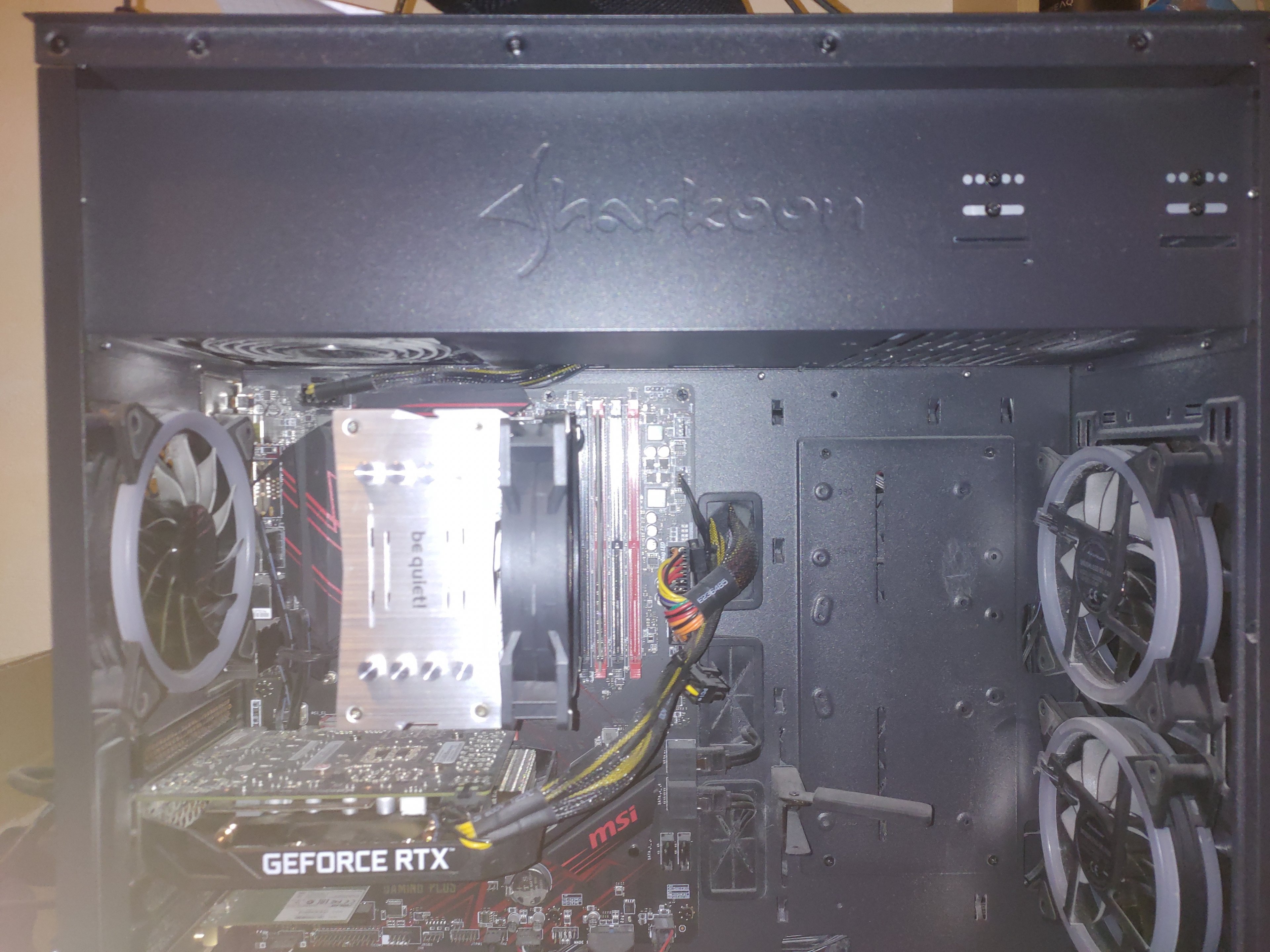

Was das Netzteil angeht es ist doch kein Be quiet wie ich erst dachte wenn ich mein Case öffne sehe ich mein Netzteil nicht da es unter einer Abdeckung ist es kommen gleich zwei Bilder.

Da es bei dir aussieht, als ob das Netzteilgebläse nach innen ins Gehäuse eingebaut wurde, bei wenig Platz für den Lüfter innen, wäre es besser, wenn du das abänderst, so das das Netzteil die warme Luft nach oben und außen bläst.
Viele Grüße
Viele Grüße
Ich glaube das hat sich nicht anders verbauen lassen da über dem Netzteil kein Platz ist wo die Luft entweichen könnte
Wo ist denn der Staubschutzfilter für das Netzteil untergebracht? Gibt es überhaupt einen?
Aber du kannst doch hoffentlich das Netzteil mit dem Lüfter nach oben einbauen ...
... und oben dürften doch Öffnungen sein ...
https://de.sharkoon.com/product/NIGHTSHARK
Also, ich verstehe etwas an diesem Nightshark Konzept nicht. Es sieht so aus, als ob es nach oben keine Öffnungen gibt ...
@Schildkröte09 leider nicht dafür ist nicht genug Platz das Netzteil ist breiter als es hoch ist einmal passt es so nicht unter die Abdeckung und dann kommt es sich mit dem CPU Kühler in die Quere.
OK, die einzige Möglichkeit bei diesem Gehäuse scheint, das der Netzteillüfter nur ins PC innere bläst.
Und dort wird der Lüfter durch andere Peripherie teilweise verbaut.
Ich würde mir ein anderes Gehäuse zulegen.
