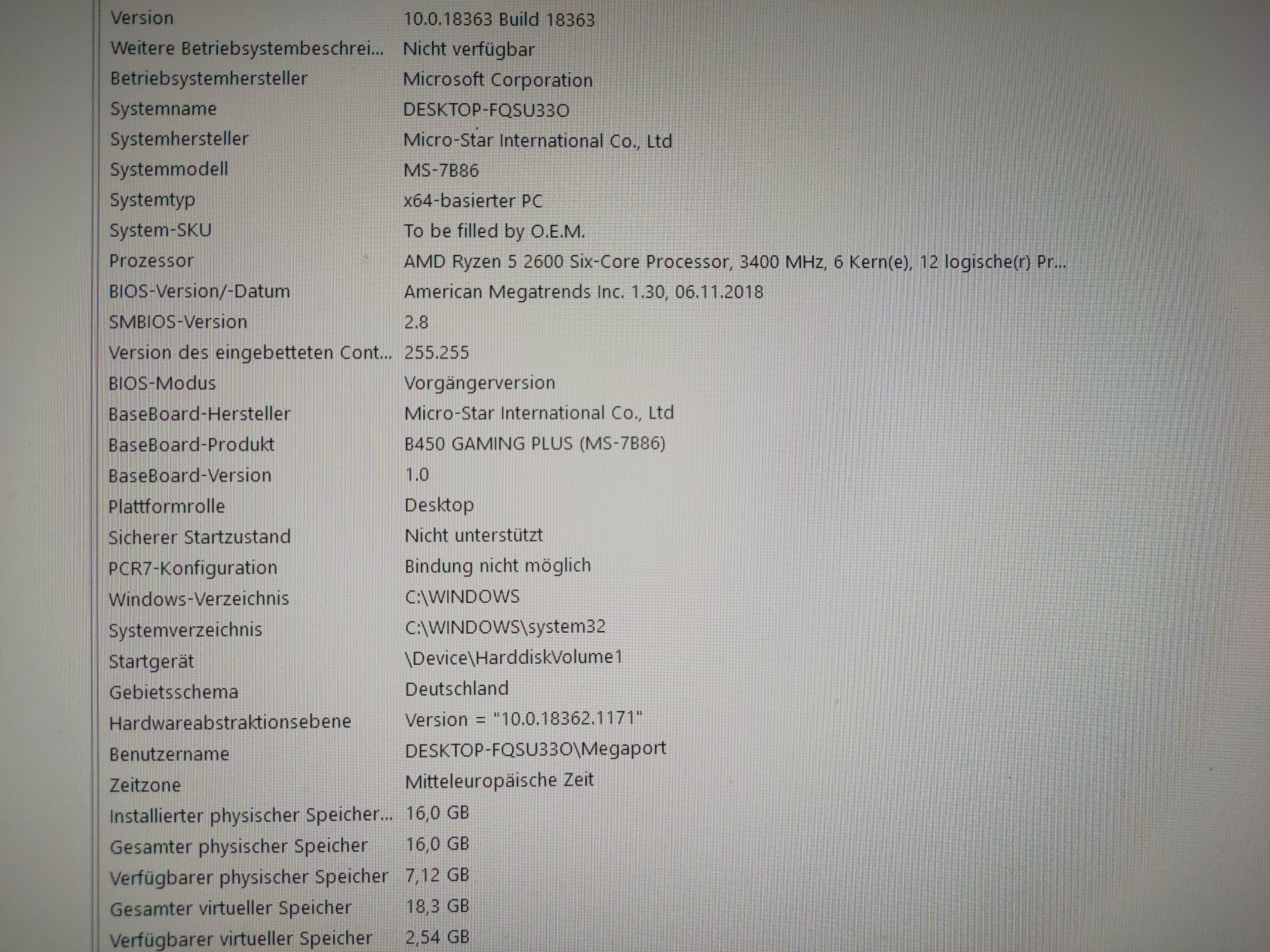

Hilft das Bild?
Nein, nicht wirklich. Bitte downloade CPU-Z hier >>> dann von CPU und von Memory ein Bild ...
