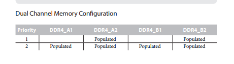

im Handbuch habe dazu folgendes gefunden, bezüglich RAM:
Die Tabelle bezieht sich zwar auf die Dual Channel Konfig. aber so wie ich das auslege, gehören die ersten zwei Riegel in die Slots: DDR4_A2 und DDR4_B2 - da ich nur einen besitze, werde ich den wohl in einen der beiden platzieren müssen.
Ich hatte ihn jetzt derzeit in DDR4_A1 platziert, da ich grad auf Arbeit bin, kann ich es leider nicht gleich testen, ich werde es auf jedenfall ausrpobieren und mich nochmal melden.
