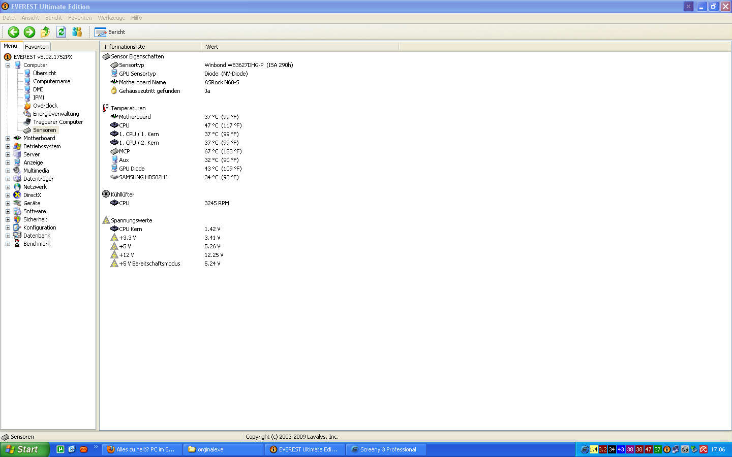

Hier nochmal die vollen Infos im Anhang..
@amcooper: Wärmeleitpaste (zumindest beim CPU) ist relativ neu, vielleicht 2, 3 Wochen.

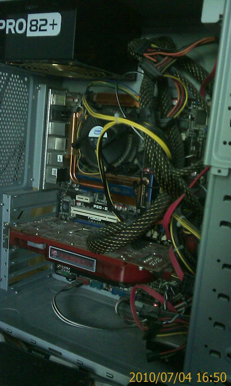

Foto meines Towers auch im Anhang.
Ist der PC denn kühler, wenn er komplett geschlossen ist? Gerade deshalb habe ich aufgelassen.

Unter dem Netzteil wäre ein langsamer leiser 12 cm Lüfter schonmal angebracht, was sind vorne für lüfter drin? lass mich raten, garkeine? :lol:
WLP beim CPU vielleicht zu dick aufgetragen
da müssen dringend case-lüfter rein, einen vorne unter, einen hinten unterm netzteil.

Richtig, garkeine. ;)
@HyEnd: Scheidet nicht aus, wie gesagt, gerade erst letztens mal neu aufgetragen (ich nicht), nachdem ein Kumpel seine CPU bei mir ausprobieren musste..
Vorne sollte einer rein udn hinten... wie soll denn da sonst die luft durchziehen?
Wenn man vorne luft reinbläst und hinten wieder raus, macht es sinn das gehäuse zu schlißen, so ist der luftstrom nicht behindert.
so wie es jetzt ist würde ich dringend davon abraten!

Das sind eigentlich Kühler, keine Lüfter bzw. keine Case-Lüfter die man ansich als Lüfter bezeichnet, aber gut ohne die 3 "Kühler" wäre der PC jetzt wahrscheinlich auch im idle schon verreckt, dann wäre er nämlich passiv. :evillol:
Dein PC hat gar kein Lüfterkonzept, keinen Airflow und somit auch keine Kühlleistung über das bischen Luftverwirbelung hinaus.
Vorne ein Lüfter rein, der reinsaugt, hinten einer rein der rauspustet. Dann das Case bitte zulassen damit der so geschaffene Airflow nicht kaputt geht, dazu könnte man die unfassbar katastrophal verlegten Kabel doch mal mit Kabelbindern sinnvoll so verlegen, dass es auch den Airflow nicht behindert.
Ich würde damit übrigens bei hohen Temperaturen nicht spielen, aber wenn der Rest die Garantie übernimmt, gib alles. :evillol:
Also ich würde erstmal den Kabelsalat weg machen und dann VORNE einen oder zwei Lüfter 120mm (o. 90mm) rein machen..

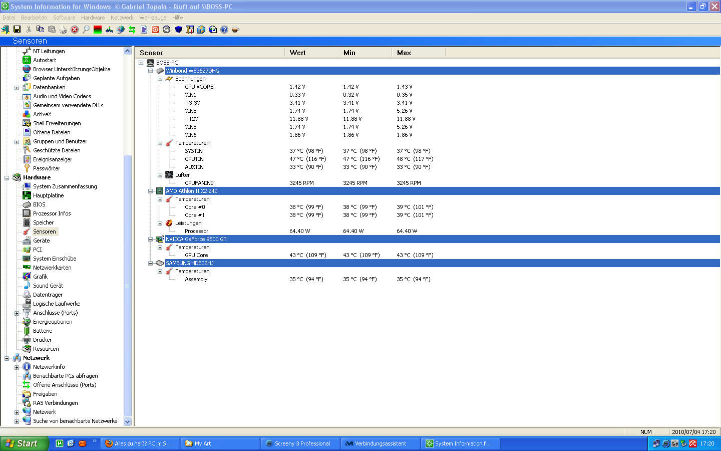

ka. ist laut SpeedFan 4.40 ....
...Cores:
0. 42°C
1. 43°C
2. 45°C
3. 41°C

so sieht es bei mir aus,ich würde das Gehäuse zu lassen

Hinten past ein 12 cm Lüfter, wenn du 2 hände hast und einen Schraubenzieher halten kannst bekommst du den auch alleine eingebaut. Den passendne Stromanschluss auf dem Board wirst du schon finden.
Da hier keiner weiß welches gehäuse das ist und welcher lüfter vorne passt, (da auch kein bild) kann man dazu ja nix sagen.

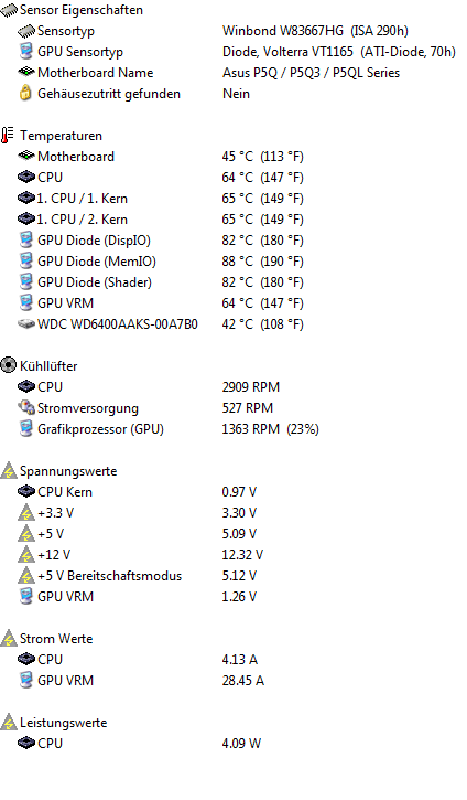

dammi schrieb:
Die Temps sind definitiv zu hoch, selbst unter Last.
GPU:
CPU:
Mein Q6600 der nicht in 45nm gefertigt ist hat im IDLE mit 3,0 GHZ ~ 30°C.
(Der E8200 von meinem Kollegen hat unter Vollast bei 3,8 Ghz 45°C)
Beides wird gekühlt von einem Noctua NH-U12P.
drauf
Wohnst du im Keller oder was- ich habe bei allen meinen Kumpels mal rumgefragt - von 26°C - bis 32°C Zimmertemperaturen! bei dem mit 26°C wären deine temps. vielleicht noch möglich wenn die CPU Lüfter auf Anschlag laufen-und ein Luftkühler der bei der CPU zu 100% die Wärme abführt ist Physikalisch nicht machbar!
