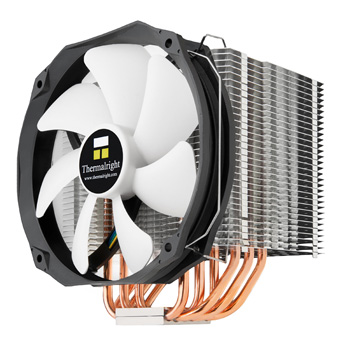

Na ja, wenn es etwas gibt dass der Macho (oder überhaupt Thermalright mit Stock-Lüftern) garantiert nicht kann, dann ist das gut aussehen. ;)
Wieso, die Lüfterfarben der aktuellen Revisionen schauen doch gut aus:
