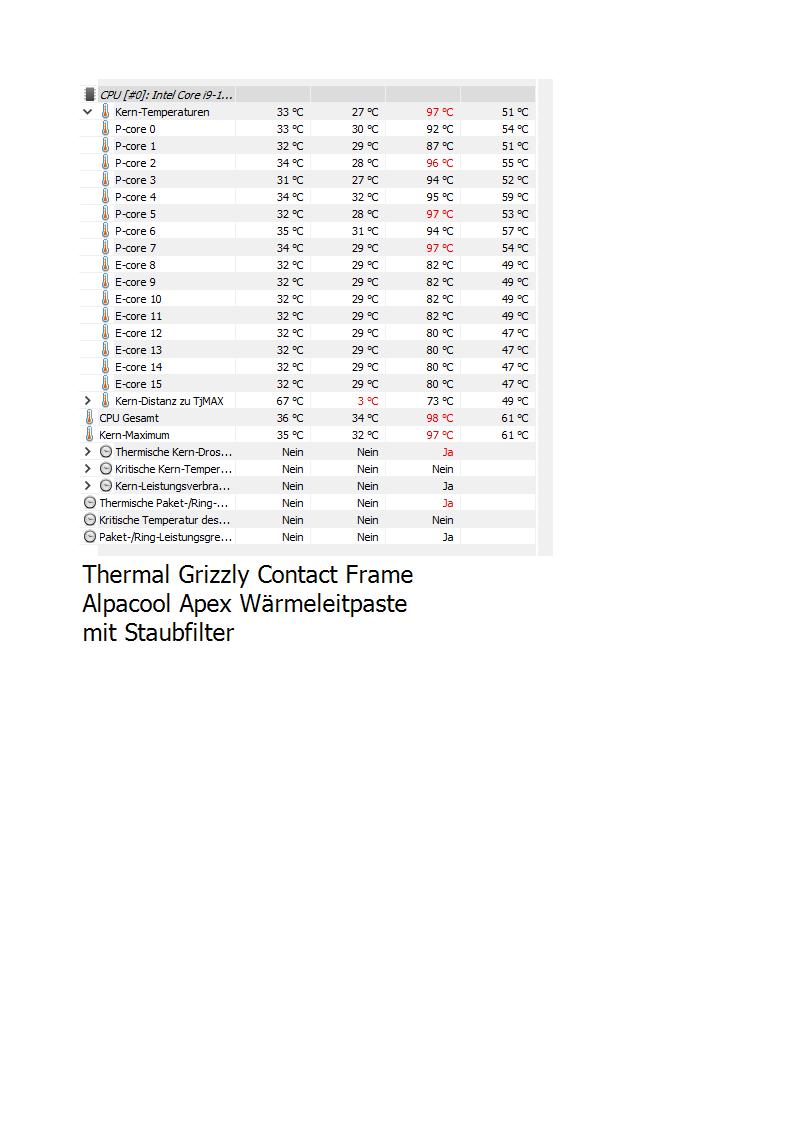

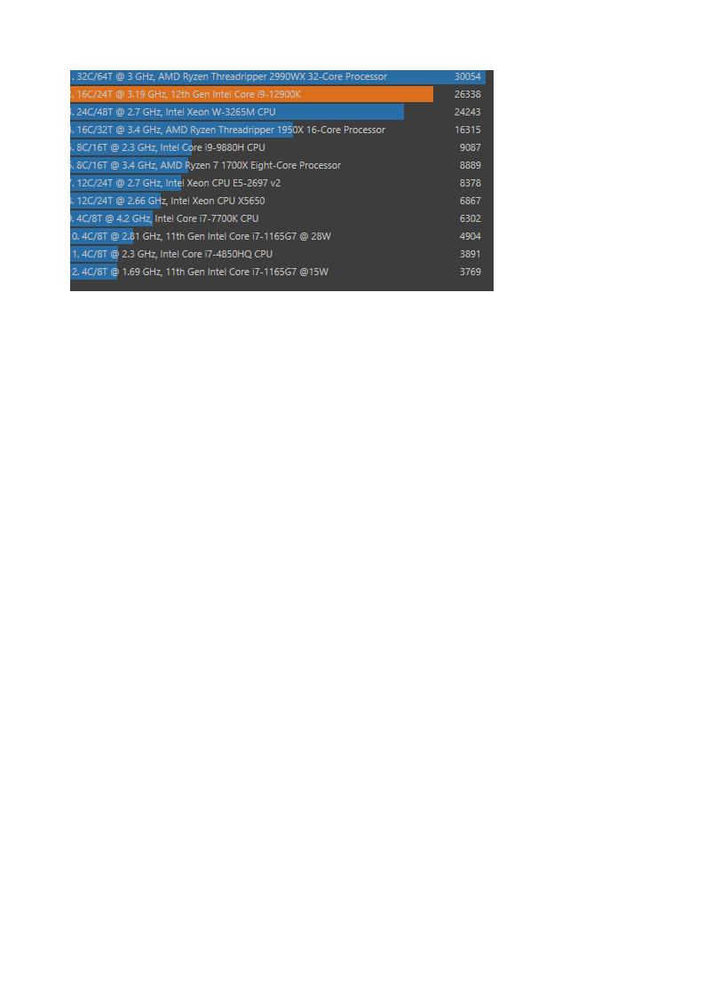

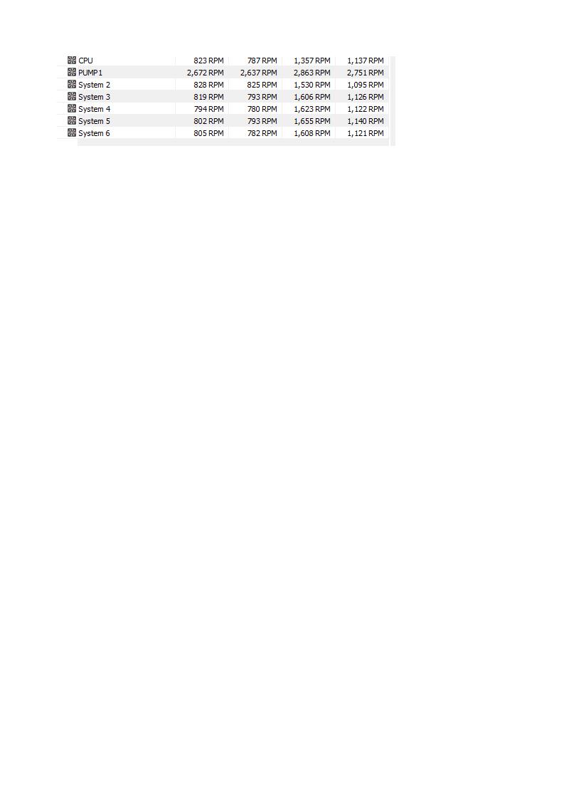

Das war mein Test mit einer Be Quiet Silent Loop 2 360 im Cinebench R23 mit dem Thermal Grizzly Contact Frame und der Wärmeleitpaste in einem Be Quiet Silent Base 802 mit Mesh-front und Staubfilter. Aber muss echt sagen das verteilen der Wärmeleitpaste war eine Qual . Power Limit war offen bei meinem 12900k
