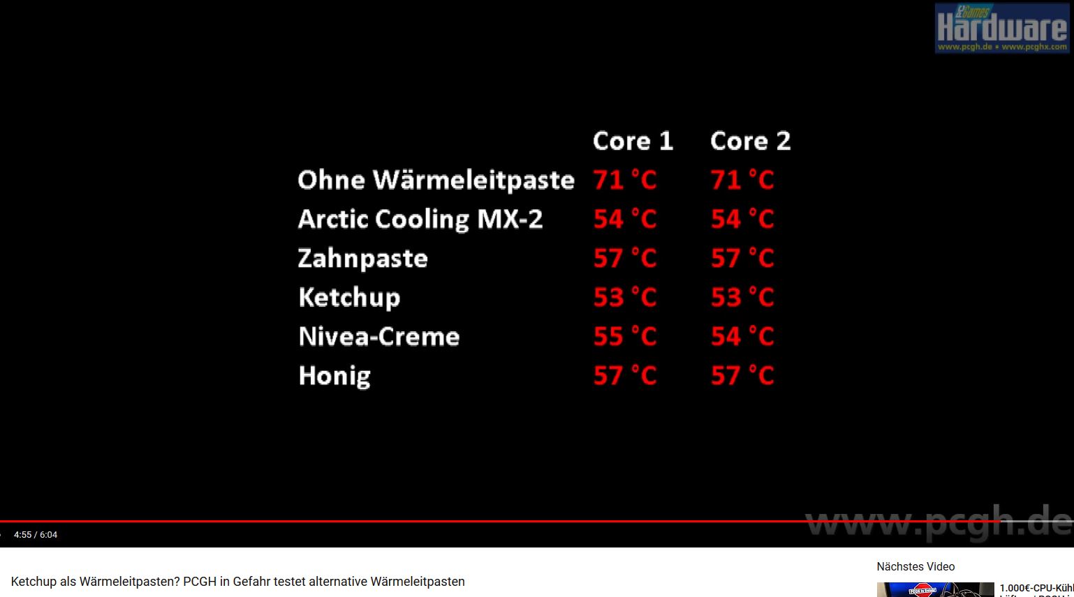

https://www.youtube.com/watch?v=9QzxukpUvbY
Morgen haben die Geschäfte wieder auf, wo ist das Problem?
Du willst doch nicht deine Hardware ruinieren, weil du nicht bis morgen warten konntest, oder?

Kannst es auch komplett ohne irgendeine Paste versuchen, im 2D Modus im OS taktet die Karte ja nicht hoch.

Also komplett ohne Leitpaste mal hochfahren wäre ungefährlich?
PHuV schrieb:
Nein, gerade das sollst Du nicht machen.
