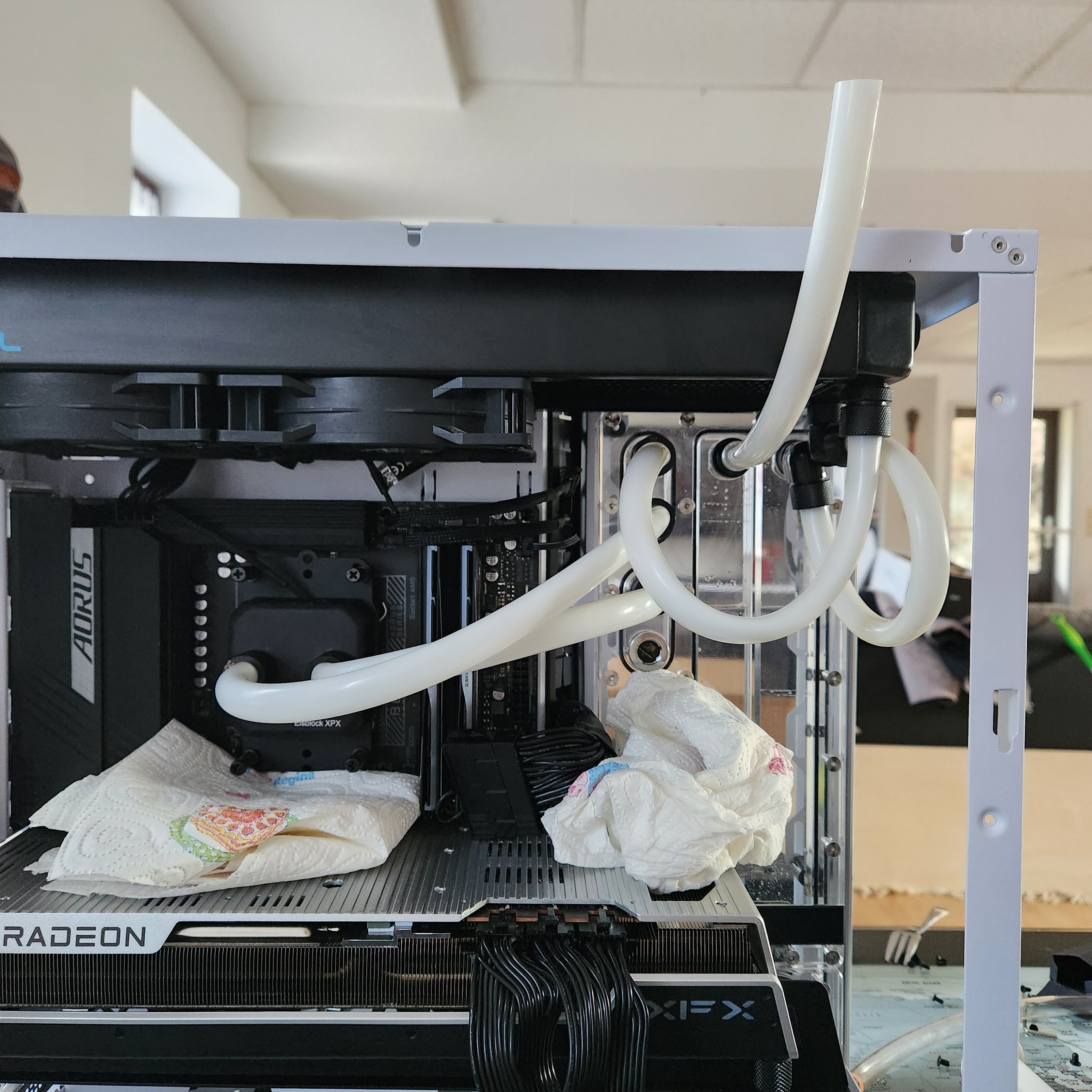

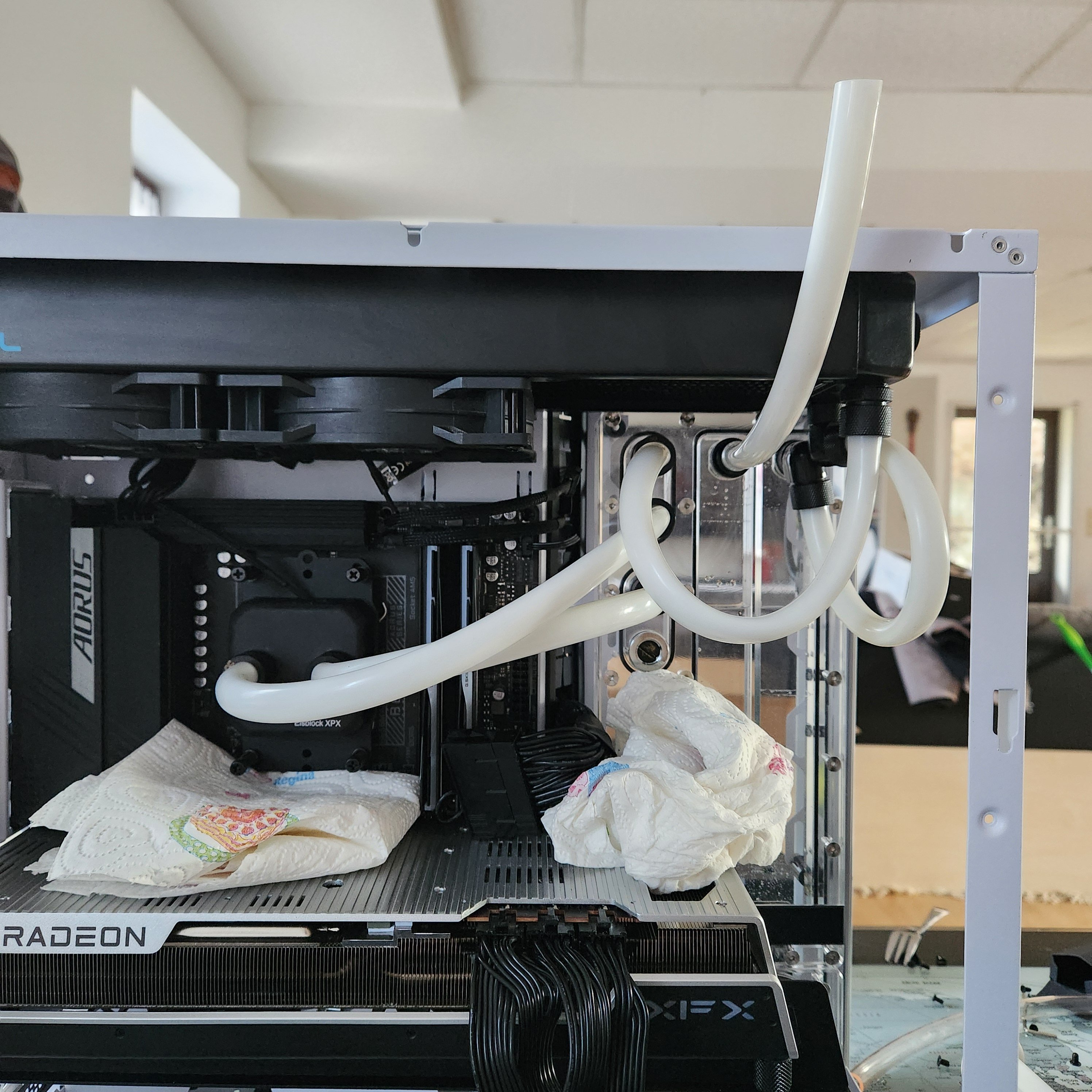

Servus Leute

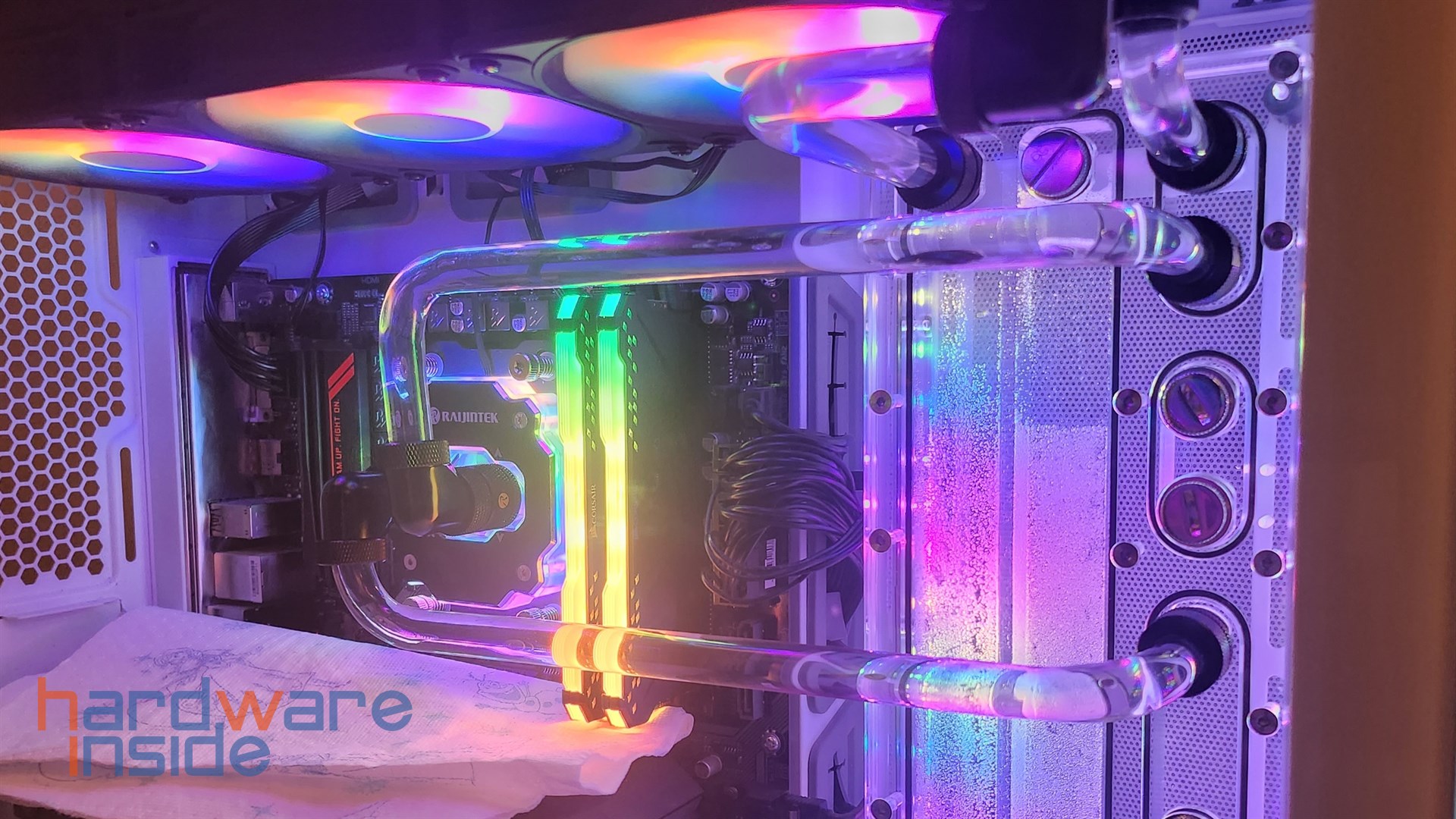

Ich hab ein Problem mit meinem neusten Spielzeug ^^. Die Distro Plate 360 drückt kein Wasser durch das System,die Pumpe läuft aber es kommt nix an.Anbei ein Bild hab ich was falsch verschlaucht oder hab ich zuviel Luft im Kreislauf ?.
Der zulauf der CPU scheint ja auch nur an dem verbinder zu hängen wo es keinen zulauf gibt.
Müsste doch eher unten am Pumpen ausgang hängen so wie das aussieht.
Reaktionen: Benzen
Ich seh da den Pumpenausgang egal was dahinter kommt.
Bei der Referenz seh Ich nur das man halt nicht direkt zur CPU geht sondern über diesen Verbinder der sonst nichts anderes kann.
Aber eigentlich sollte das in der Anleitung klar beschrieben sein.
Hab es so wie in der Anleitung steht gemacht,und nix geht.Entweder ist die Anleitung falsch oder ich ein ziehmlicher DAU.
Wie gesagt für mich siehts aus als wenn deine Pumpe an die Wand läuft unten.
Entweder du machst ne brücke vom Anschluss unten zu deiner Sackgasse oben oder du verlegst den CPU Zulauf von oben nach unten auf den Ausgang.
Reaktionen: Benzen

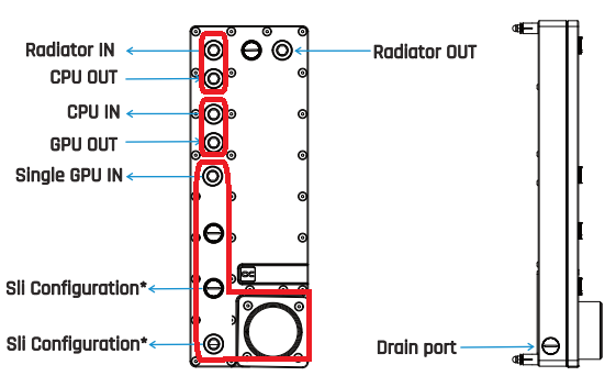

Ohne dir Nahe treten zu wollen, aber DAU scheint zu passen.

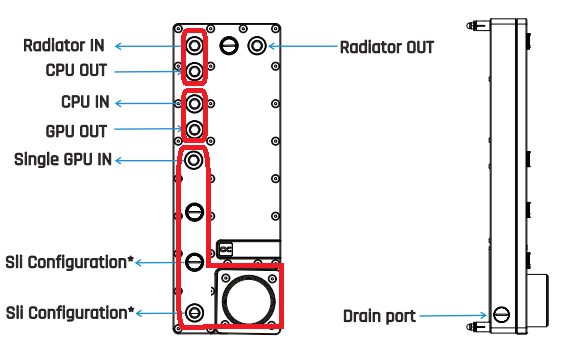

Man sieht doch die Dichtungen der Distroplate und welche Bereiche zusammen hängen. Die Pumpe drückt das Wasser nur in die unteren vier. Ohne GPU wird bei der CPU nix angekommen, wie auch? Woher soll das Wasser denn kommen?
Ohne GPU muss der Eingang des CPU Blocks an einen der unteren vier Ports angeschlossen werden.
Eigentlich einfachste Physik.

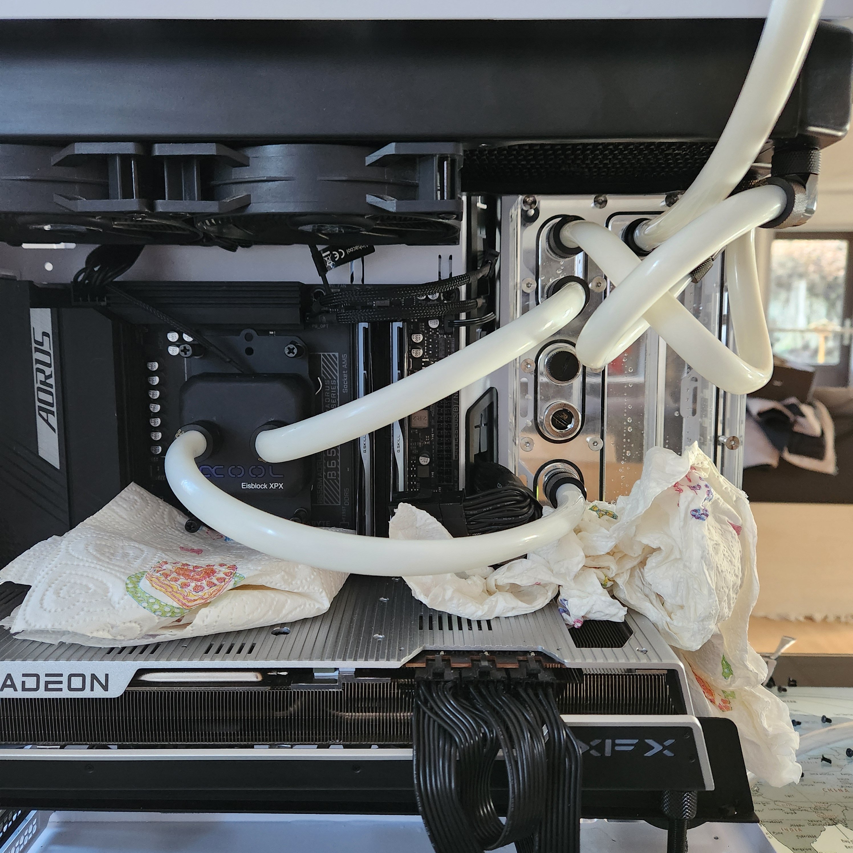

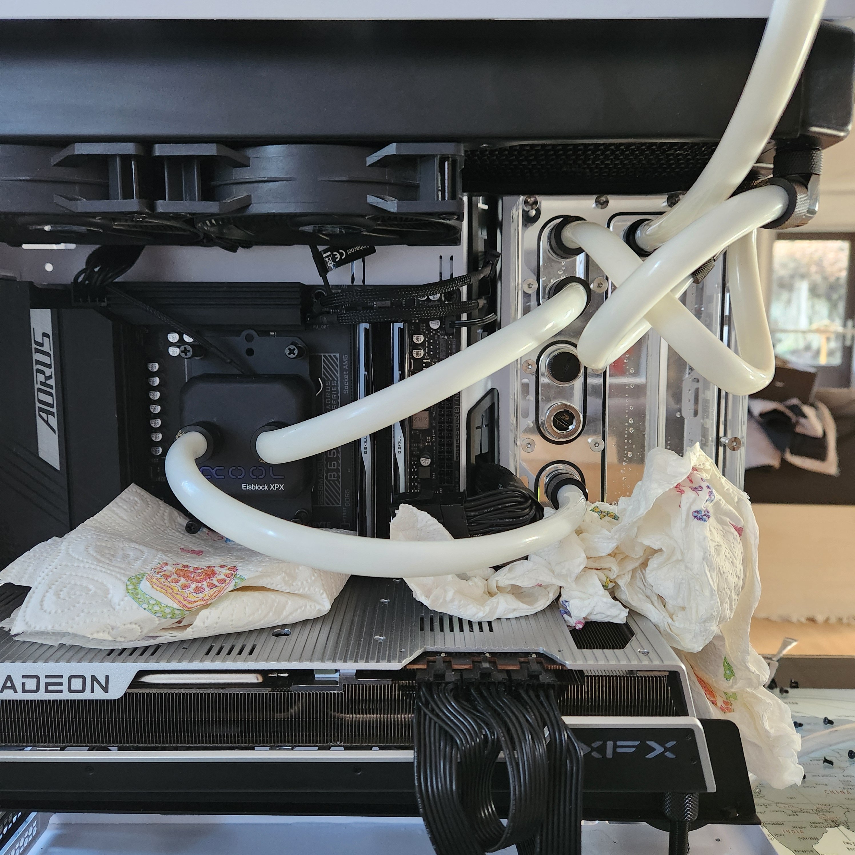

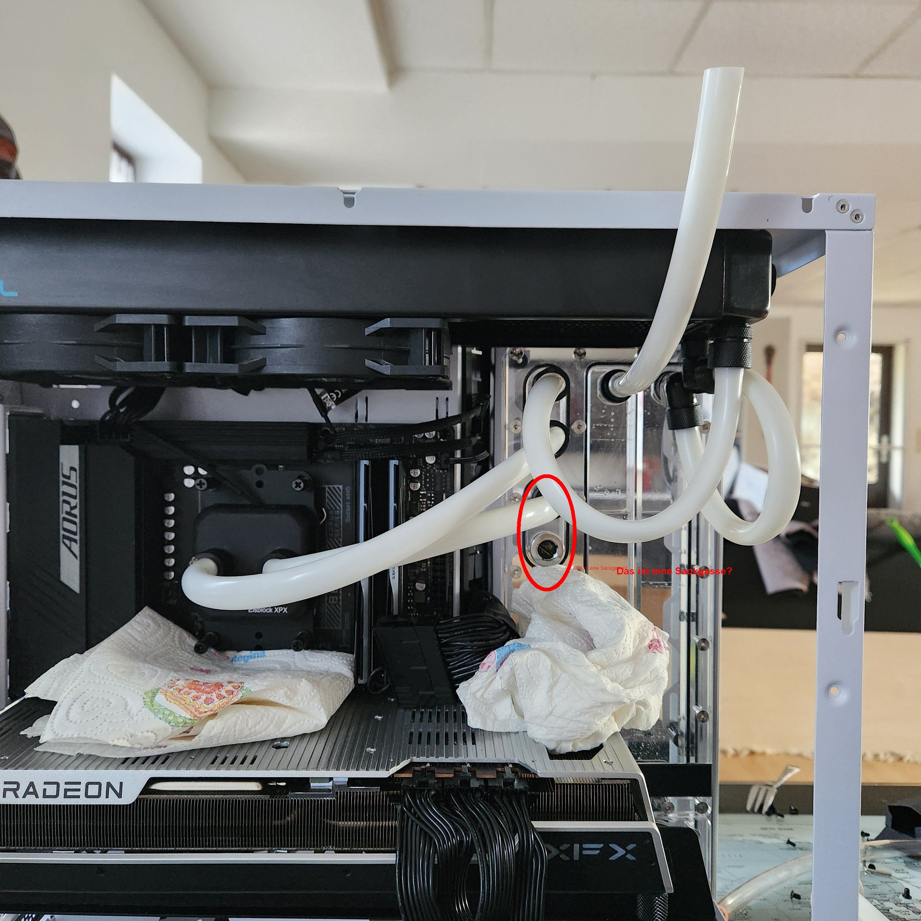

Hab es jetzt so gemacht wie auf dem Bild hier,und jetzt läuft es ^^.
Danke für die Hilfe. Ja DAU passt für das nächste Mal weiß ich Bescheid.
Sagte ichs doch..Sackgasse. :evillol:
