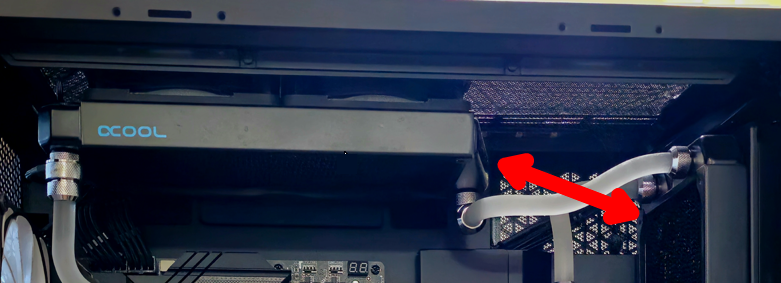

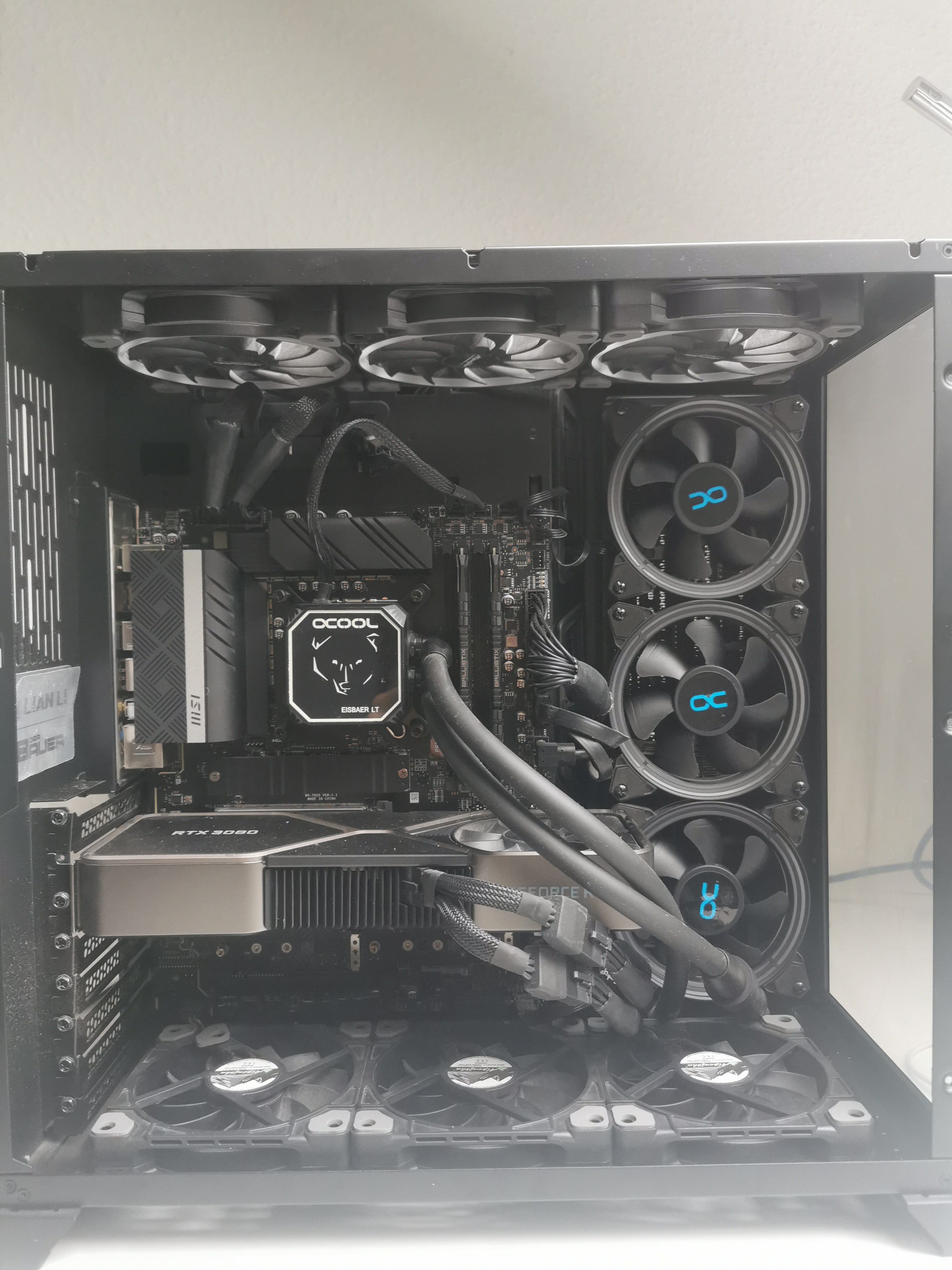

Der radiator wurde "stehend" mit den Schläuchen nach unten eingebaut.
Anbei ein Bild zur Veranschaulichung. Also da, wo in blau noch "ac" draufsteht.
Der Radiator wird immer oben eingebaut, damit die Pumpe immer geschmiert ist.
Reaktionen: Muschinie
Ein Radiator kann in der Front und auch oben verbaut werden, sonst hätte ich mit zwei Radiatoren ein großes Problem! :D

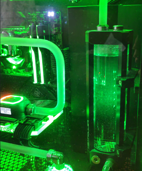

Eine AIO hat keinen Ausgleichsbehälter und so wird der Radiator dazu missbraucht. Daher gibt es Ratschläge, den Radiator kopfüber zu verbauen. In diesem Fall von dir ist es aber nicht notwendig, weil die Anschlüsse über der Pumpe sitzen und es gegen die Natur ist, Luft nach unten zum Kühler zu gelangen. An diese Einbaumethode würde auch nichts dagegen sprechen, wenn die Schläuche dazu gut passen, aber bei dir werden die Schläuche durch den unteren Lüfter ziemlich geknickt und so wird wahrscheinlich der Durchfluss etwas verschlossen.

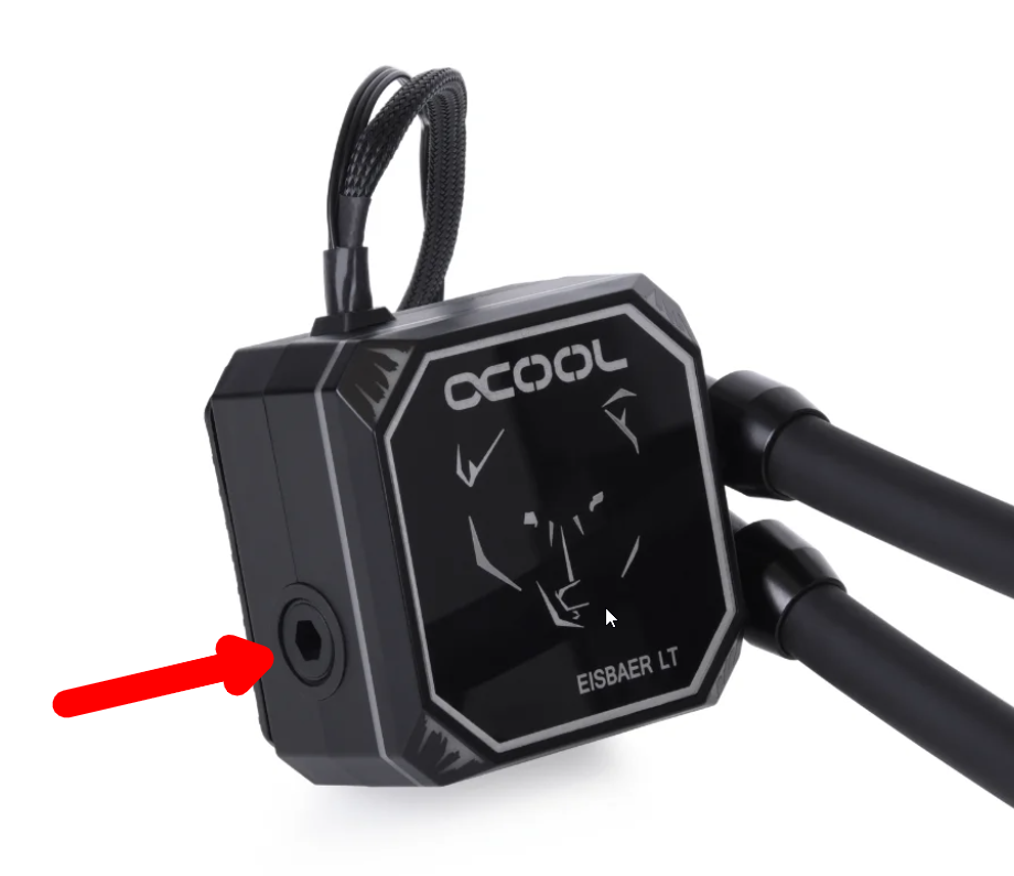

Baue den Radiator ruhig mit den Anschlüssen nach oben ein, denn das wird gut funktionieren. Habe ich mal mit derselben AIO auch so verbaut und es funktionierte alles problemlos.
Möchtest du Wasser nachfüllen, muss der Füllport die oberste Position sein.
Noch besser ist die AIO auszubauen und nichts im eingebautem Zustand zu befüllen. Denn die Gefahr, dass dir was überläuft, ist groß. Besonders, wenn du dich damit nicht gut auskennst. Extern ausgebaut, darf ruhig was daneben gehen, da keine Hardware nass werden kann. Bewege dann den Radiator und die Pumpe einige Male hin und her, damit die Luft in den Kühler aufsteigen kann und du dort über den Füllport, was destilliertes Wasser einfüllen kannst.

Dann bau doch den Radiator oben ein und nimmst die oberen Lüfter für die Seite.
Du förderst ehe die Luft hinaus und dann spielt es gar keine Rolle ob der Radiator in der Seite oder oben eingebaut ist. In der Front wäre es was anderes, weil es dann die Luft aus dem Raum bezieht und der Radiator mit dessen Umgebungstemperatur gekühlt wird. Oder du nimmst einfach den einen unteren Lüfter komplett raus und lässt den Radiator so verbaut.

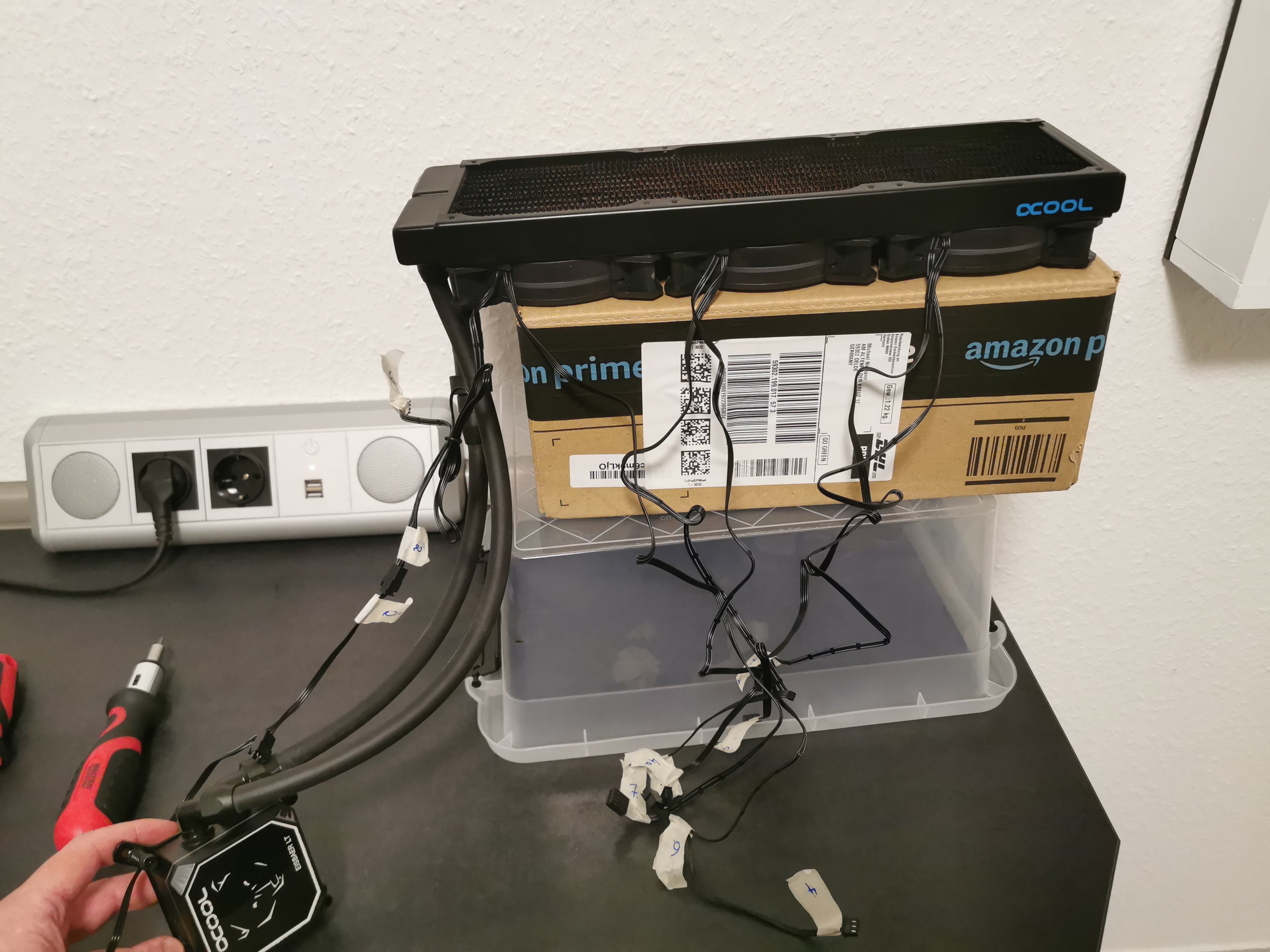

Hallo noch einmal zusammen,
Ich würde euch gerne noch einmal um euren Rat bitten @LiniXXus @minimii @Wo bin ich hier

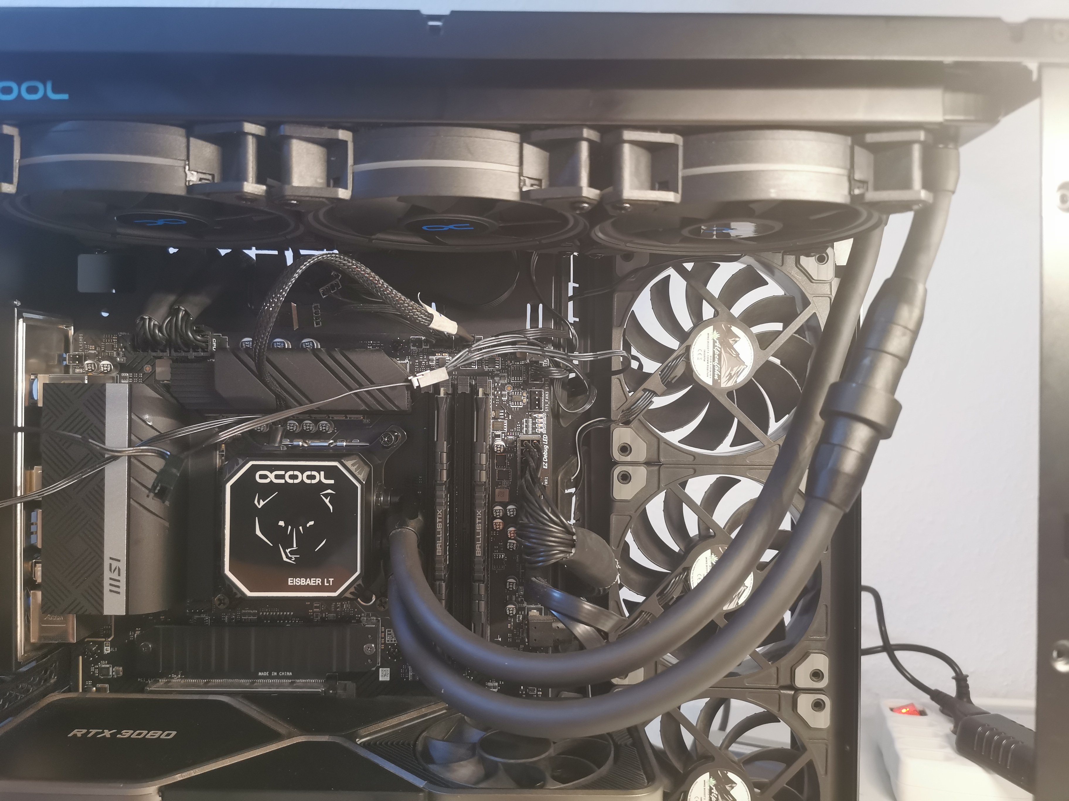

Ich habe die Wasserkühlung ausgebaut, einfach mal hin und her geschwenkt und feststellen können, dass im Radiator schon einiges hin und her schwappt und gluckern, sprich vom Bauchgefuhl der Radiator zur 10-15% mit Luft befüllt ist.
Ohne letztendlich etwas am Füllstand zu ändern, habe ich die Wasserkühlung, wie im unten beigefügten Bild einmal angeschaltet, da ich dachte so ähnlich h würde es nachher auch aussehen im Gehäuse.
Beim ersten Einschalten hat es nur ganz kurz gegluckert (2 Sekunden). Danach die Pumpe 6, 7 mal neu gestartet und kein einziges "Gluckern" mehr zu vernehmen.
Nun bin ich am überlegen die Wasserkühlung, ohne nachzufüllen, einfach so einmal wieder einzubauen und zu prüfen, wie sich die Temperaturen der CPU entwickeln.
1. Verwundert hatte mich, dass als die Pumpe am laufen war, gefühlt nur ein Schlauch vibriert hat. Beim anderen Schlauch konnte ich kein Wasserdurchfluss erfühlen. Ist das normal oder könnte das auf ein Defekt der Pumpe hindeuten?
2. Es wurde mir auch der Tipp gegeben, einfach mal die "Platte" an der Pumpe mit einem Föhn zu erhitzen. Sofern sich das Wasser aufheizt, sollte auch Wärme über den Radiator abgegeben werden. Nun hatte ich mit einem normalen Haarföhn ca. 5 Minuten versucht das zu erwärmen. Am Radiator wurde spurbar aber keine Wärme abgegeben. Könnte auch das auf einen Defekt der Pumpe hindeuten oder reicht die Hitze des Föhns einfach nicht aus?
Würde gerne einmal eure Meinung bzw. Ansicht zum weiteren Vorgehen hören. Ich denke mir sofern ich das austauschen der Flüssigkeit vermeiden kann, sollte ich das tun oder?

Füll die AiO auf jeden Fall wieder auf dafür ist der Füllport da und nach 5 Jahren ist das auch kein Wunder. Es diffundieren immer kleine Mengen Wasser durch die Schläuche. Bei meinem Customloop ist das genauso.
Danach testest du die AiO wieder im PC ob die CPU wieder überhitzt. Wenn nein ist alles in Ordnung.
Wenn ja ist vermutlich die Pumpe hin. Ist aber nicht schlimm, gibt’s bei Alphacool als Ersatzteil.
Eine AIO wirst du nicht komplett ohne Luft befüllen können, da kein Ausgleichsbehälter mit verbaut ist. Dafür hat eine custom Wakü extra einen Ausgleichsbehälter mit verbaut.
In deinem Fall ist jetzt der Radiator die oberste Position und wird sozusagen als Ausgleichsbehälter missbraucht. Zuvor hattest du auch das Problem, dass du zwei Schläuche eingeklemmt hattest und dadurch kann auch was am Platschern gewesen sein.
Dass nur ein Schlauch am Vibrieren ist, kann vollkommen normal sein. Wäre ja schlimm, wenn alles am Vibrieren wäre, denn dann würde sich auch Resonanzen davon übertragen und lästige Geräusche erzeugen. Vergiss diesen Blödsinn mit dem Warmmachen, denn der Radiator ist ein Wärmetauscher und würde der heiß werden, würde es den Zweck vollkommen verfehlen. Sicherlich kannst du davon auch im eingebautem Zustand was fühlen, aber dazu müsste das Wasser einige Zeit lang zum Beispiel in einem Game eine bestimmte Temperatur erreichen. Denn mit der Zeit sind Wassertemperaturen zwischen 40 und 50 Grad unter Last möglich.
Du wirst auch schnell merken, wenn die Pumpe nicht läuft, denn dann wird dein Prozessor sehr schnell bestimmte thermische Grenzen erreichen und sich schützend heruntertakten.
Du kannst was befüllen, aber da wird so wenig hineingehen, dass es auch ausreicht hierzu destilliertes Wasser zu verwenden. Wegen 50 ml Wasser würde ich nicht extra Kühlflüssigkeit kaufen. Das kannst du irgendwann machen, möchtest du die komplette Kühlflüssigkeit austauschen. In der Regel muss man aber innerhalb 3-5 Jahren keine Kühlflüssigkeit austauschen. Kann man natürlich auch nach 2 Jahren machen, wenn man Zeit und Lust dazu hat.

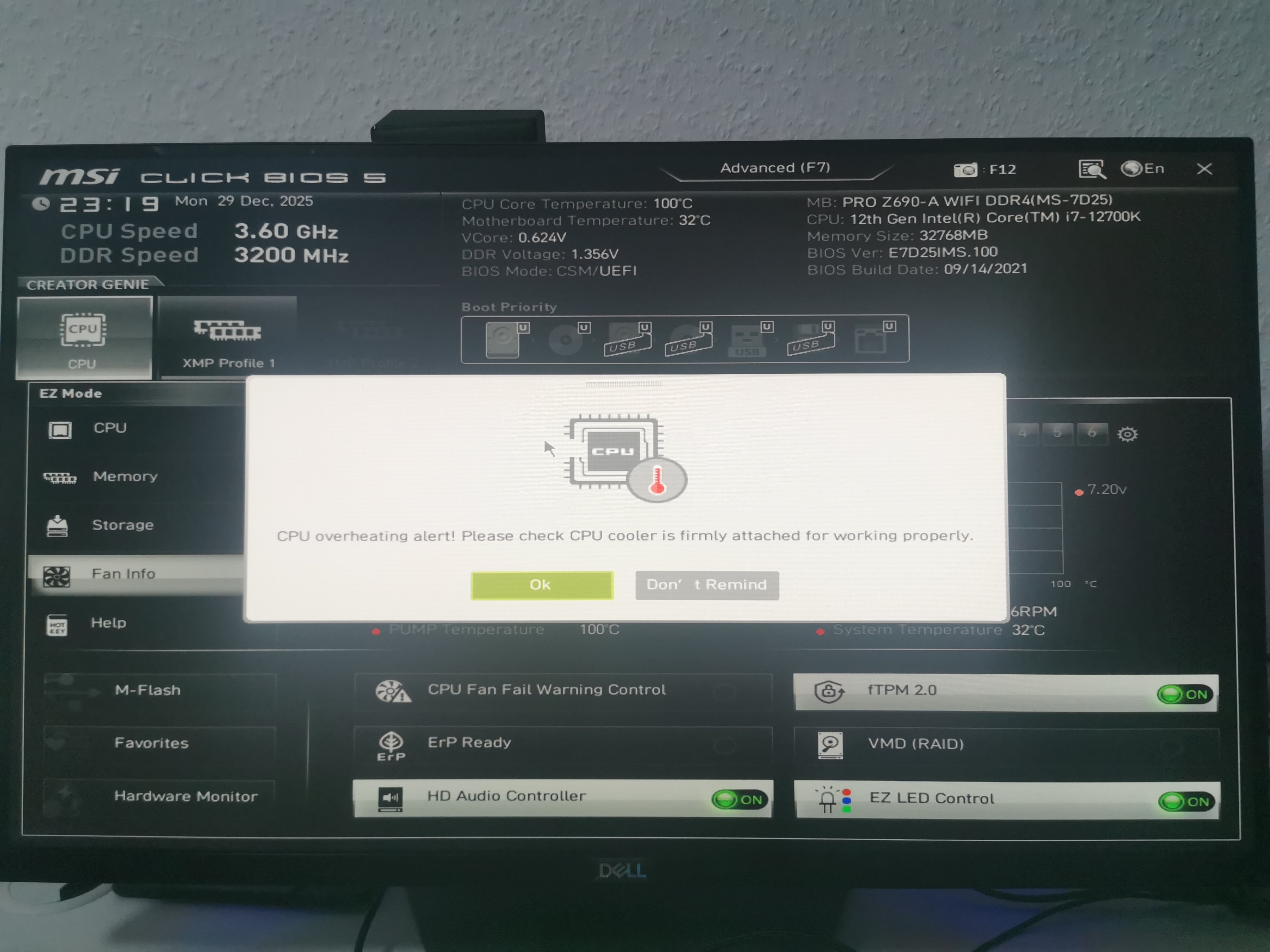

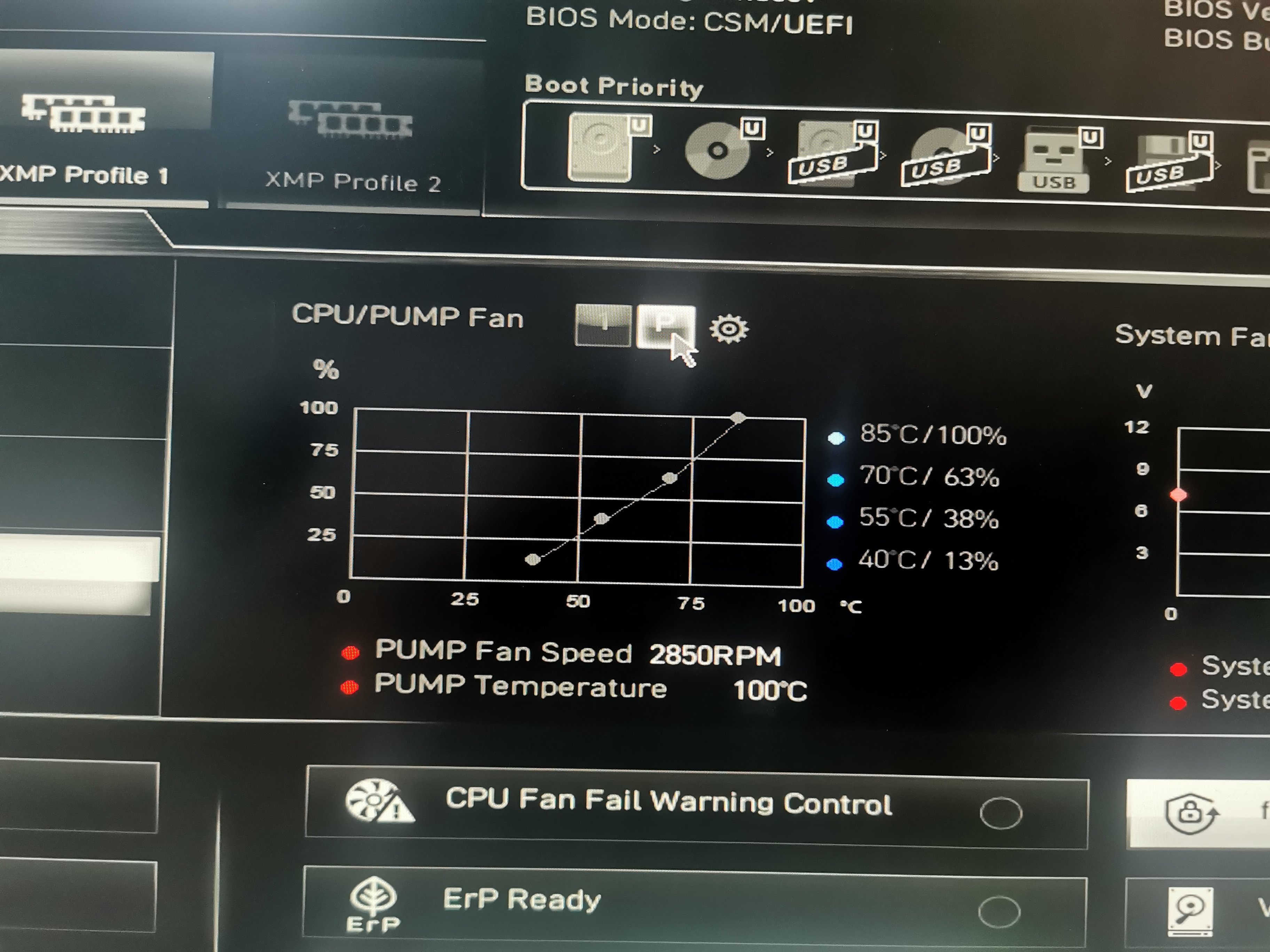

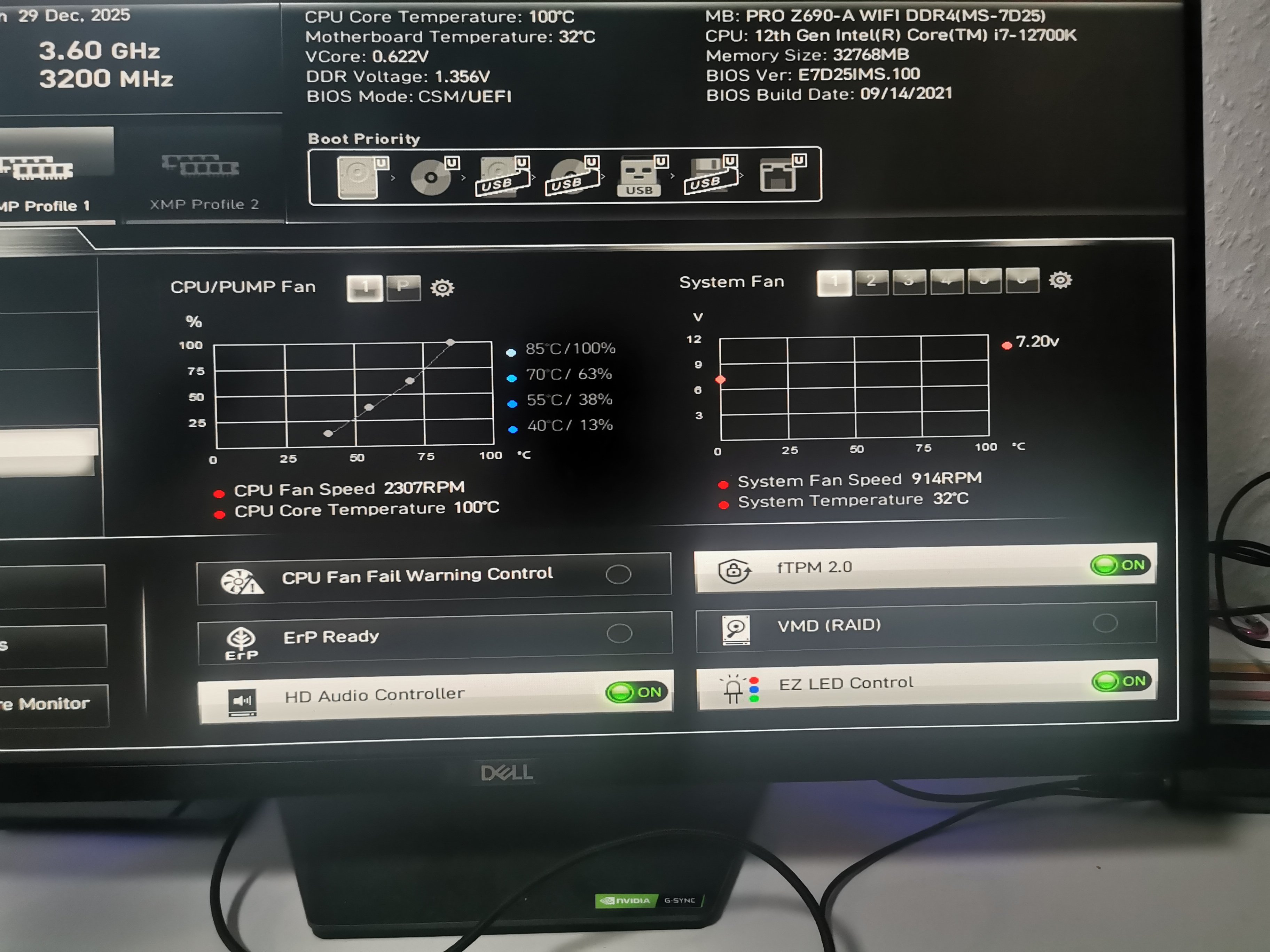

Leider muss ich mich noch einmal mit einem negativen Ergebnis zurückmelden. Ich habe den Rechner gestartet und soweit lief zunächst alles gut, kein gluckern etc. Ich habe dann den Rechner zwei mal neue gestartet um ins BIOS zu kommen (anscheinend ist es bei mir F11 und nicht ENTF...)
Im BIOS selbst wurde mir dann zwar angezeigt, dass die Pumpe zu funktionieren scheint, da eine RPM angegeben wird. Zu meinem Erschrecken wurde aber auch die Temperatur angezeigt. Sowohl CPU als auch die Pumpe sollen ca. 100 Grad warm sein. Ich habe die Pumpe angefasst bzw. die metallischen Verbindungsstücke zum Schlauch, welche tatsächlich sehr heiß waren.
Verwunderlich fande ich hingegen, dass der Radiator sehr kühl war. Müsste dieser sich nicht ebenfalls erhitzen bzw. zumindest Wärme abgeben?
1. Hat von euch noch einer eine Idee, was ich prüfen kann, inwiefern die Wasserkühlung defekt ist?
2. Sollte ich einmal den "Kühlblock" auseinander bauen, um zu schauen, ob dieser von innen verstopft/veralgt/korrodiert ist?
3. Oder darf ich befürchten, dass die CPU selbst einen Knacks Weg hat und sich daher so erhitzt?
Anbei noch Fotos aus BIOS..

Bitte nichts zerlegen! Dafür kennst du dich nicht aus und in so kurzer Zeit wird auch nichts verstopft sein. Entweder hast du beim einbauen wieder einen Schlauch geknickt oder eingeklemmt oder beim einbauen ist eine große Luftblase in die Pumpe gelangt.
Mit dieser Pumpe handelt es sich um eine Kreiselpumpe und hierbei wird das Wasser herumgewirbelt und herausgedrückt. Sollte sich darin eine große Luftblase bilden, dann wirbelt es die Luft herum und kann kein Wasser herausdrücken.
Was du versuchen kannst ist das Gehäuse seitlich einige male im ausgeschaltet Zustand etwas zu kippen. Das machst du dann auch nach dem Einschalten.
Aber sicher gehen das kein Schlauch eingeklemmt oder geknickt ist. Falls das alles nichts bringt, melde es Alphacool.
Noch was, die Pumpe sollte nicht Temperatur geregelt werden. Lass sie ruhig auf 100 % Drehzahl dauerhaft laufen. Die Pumpe ist auch für den Dauerbetrieb mit maximaler Drehzahl entwickelt worden. Sollte der Stecker drei Pins haben, wird die Pumpe mit Spannung gesteuert und unterhalb von 7v läuft die Pumpe ggf. nicht an. Mit PWM, also vier Pins wäre es was anderes. Aber auch selbst dann sollte eine Pumpe nicht ständig mit der Temperatur geregelt werden.
PS, wenn dein Prozessor 100 °C erreicht hat und die Pumpe kein Wasser gefördert hat, dann ist es normal, dass du eine gewisse Hitze am Anschluss spüren kannst.
Ohne mich zu weit aus dem fenster lehnen zu wollen, würde ich behaupten, dass hier kein Schlauch eingeklemmt ist, sodass der Durchfluss gestört sein dürfte.

Beim Kippen nicht ganz auf die Seite legen, sondern rechts, links etwas schrägt ankippen. Also etwas Bewegung reinbringen, damit sich die Luftblase lösen kann und in den Radiator wandern kann. Die Schläuche sehen diesmal gut aus.
Was mir auf diesem Bild auffällt ist der Stecker der Pumpe, sieht nach 3-Pin aus und dann wird es mit deiner Regelung was zu tun haben. Die Pumpe benötigt 7v Spannung zum Anlaufen und dann wird sie nicht sofort anlaufen, wenn keine 7v anliegen. Auf deinem Screenshot sieht man aber eine Drehzahl, nur kann es sein das diese Drehzahl nicht sofort angelaufen ist.
Dachte, du hättest dir eine neue AIO eingebaut, nach 5 Jahren wirst du natürlich keine Garantie mehr haben und dann kann auch noch mehr sein. Wobei ich hauptsächlich denke, dass zu wenig Kühlflüssigkeit drin ist. Natürlich kann nach solch einer Zeit was verstopft sein, aber ich denke eher an Luft und würde nur zerlegen, wenn du dir hierzu 100 % sicher bist. Kennst ja das Sprichwort, Operation gelungen, Patient tot. Ganz davon abgesehen benötigst du dann tatsächlich neue Kühlflüssigkeit.
Wie bereits zuvor mehrfach geschrieben, kannst du die Differenz auch mit destilliertem Wasser auffüllen.

Habe gerade erneut gekippelt, während der PC aus war sowie anschließend als er lief. Im BIOS konnte ich im Sekundentakt wie die Temperatur der CPU von 40 Grad auf 100 Grad angestiegen ist.
Der Anschluss von der Wasserkuhlung ist ein 3-Pin (female). Diesen habe ich auf PumpFan1 (4-Pin, male) angeschlossen. Das dürfte insoweit korrekt sein? Muss ich ggf. Etwas im BIOS umstellen?
Ja, das ist alles soweit korrekt, dein Problem wird Luft sein.
Da ist noch viel drin und die Luft sitzt momentan an der Pumpe fest. Setze die Pumpe auf 100 % Leistung, ohne Regelung. Falls sie zu laut sein sollte, lässt sie sich später auf eine feste, niedrigere Drehzahl setzen. Aber momentan ist es wichtig, die Luft aus der Pumpe zu bekommen. Es ist auch egal, wo die Pumpe am Mainboard angeschlossen ist.
