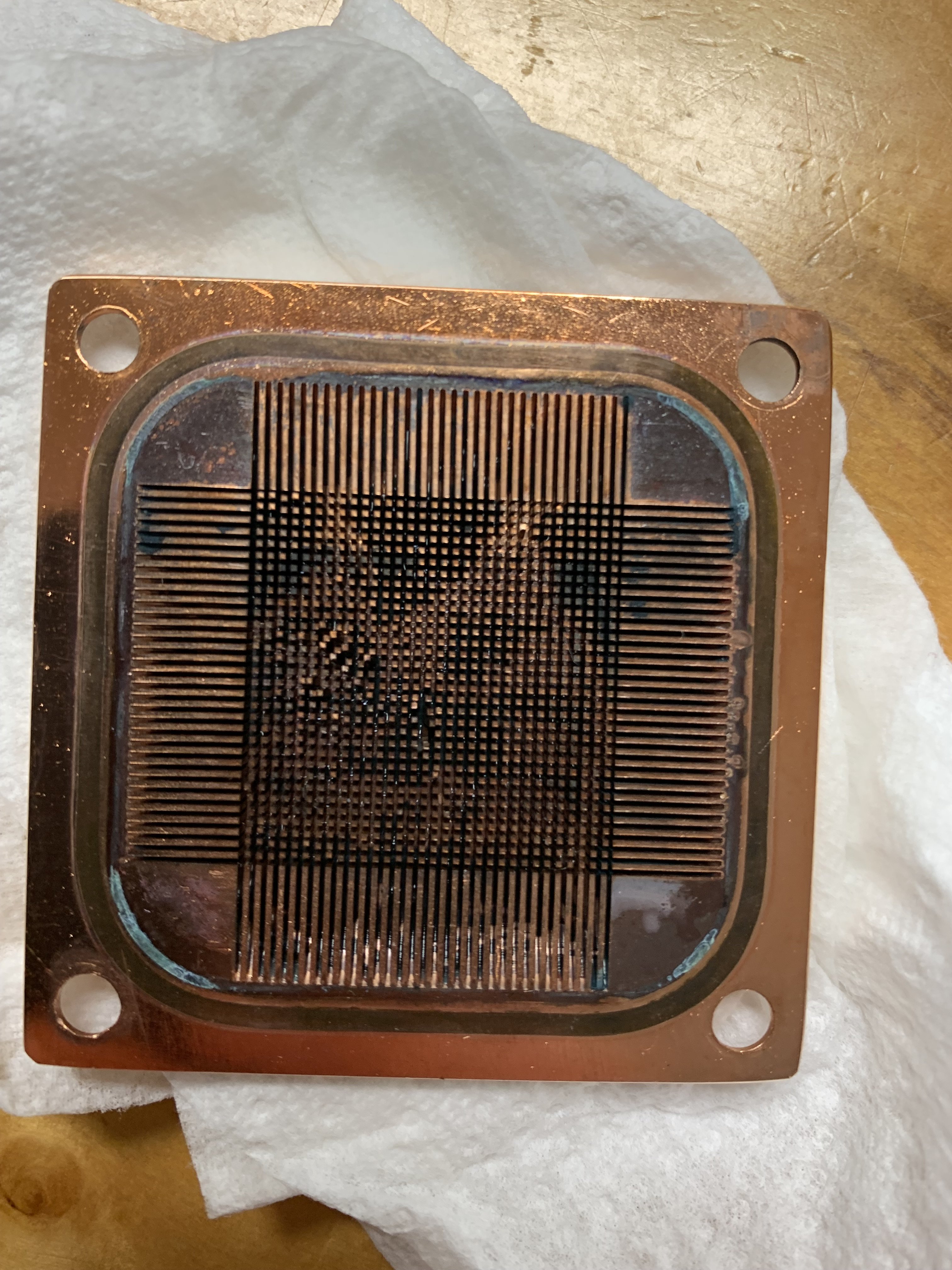

So ähnlich sollte das aussehen:

Wenn du es dir zutraust, schraub die Coldplate von der Pumpe ab, reinige den Dreck den es dort wohl geben wird mit ner Zahnbürste, spühl das ganze System mehrfach mit destilliertem Wasser durch und füll das System wieder komplett mit Kühlmittel auf.
Ansonsten kannst die AIO wohl nur wegwerfen.

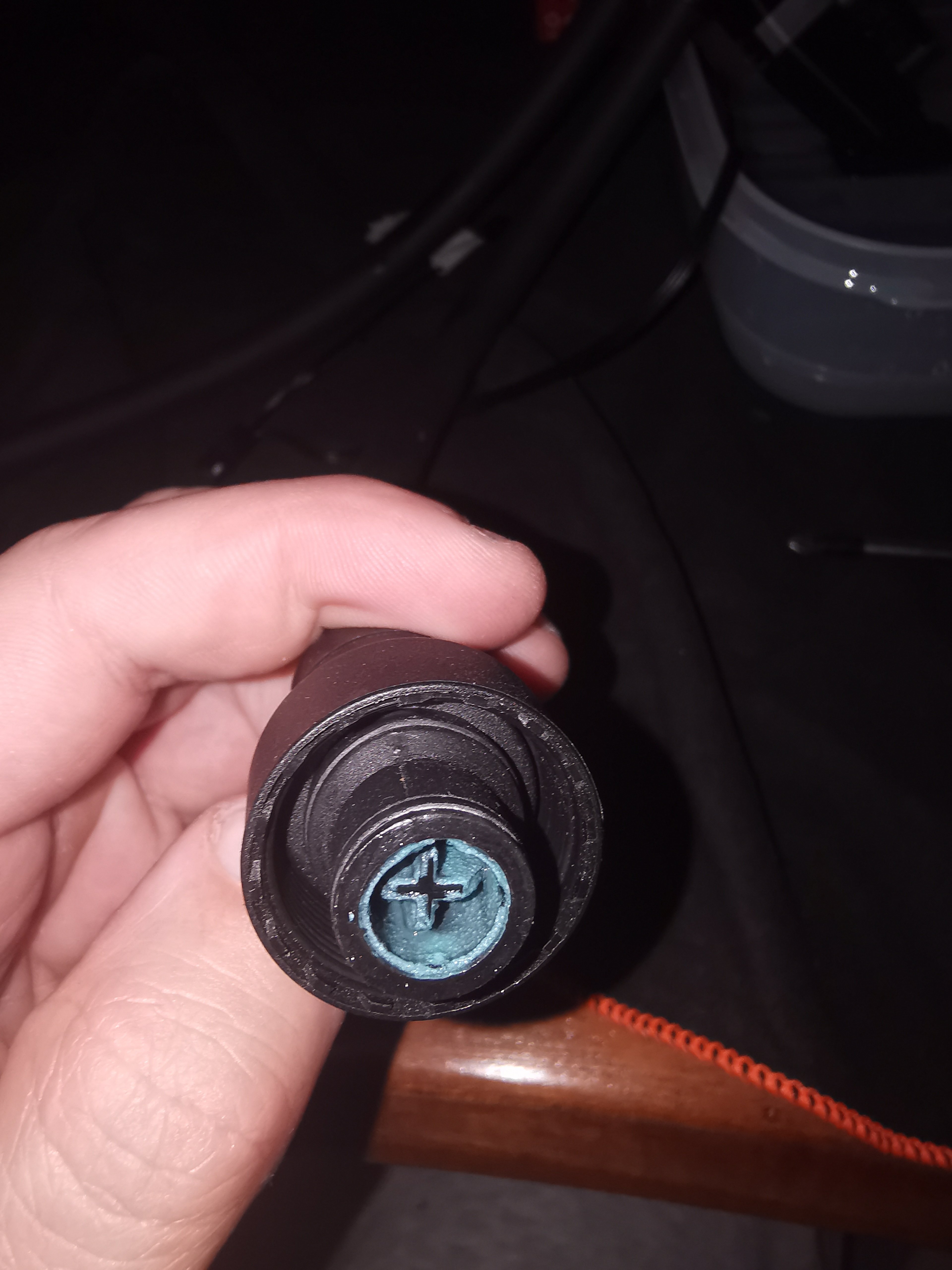

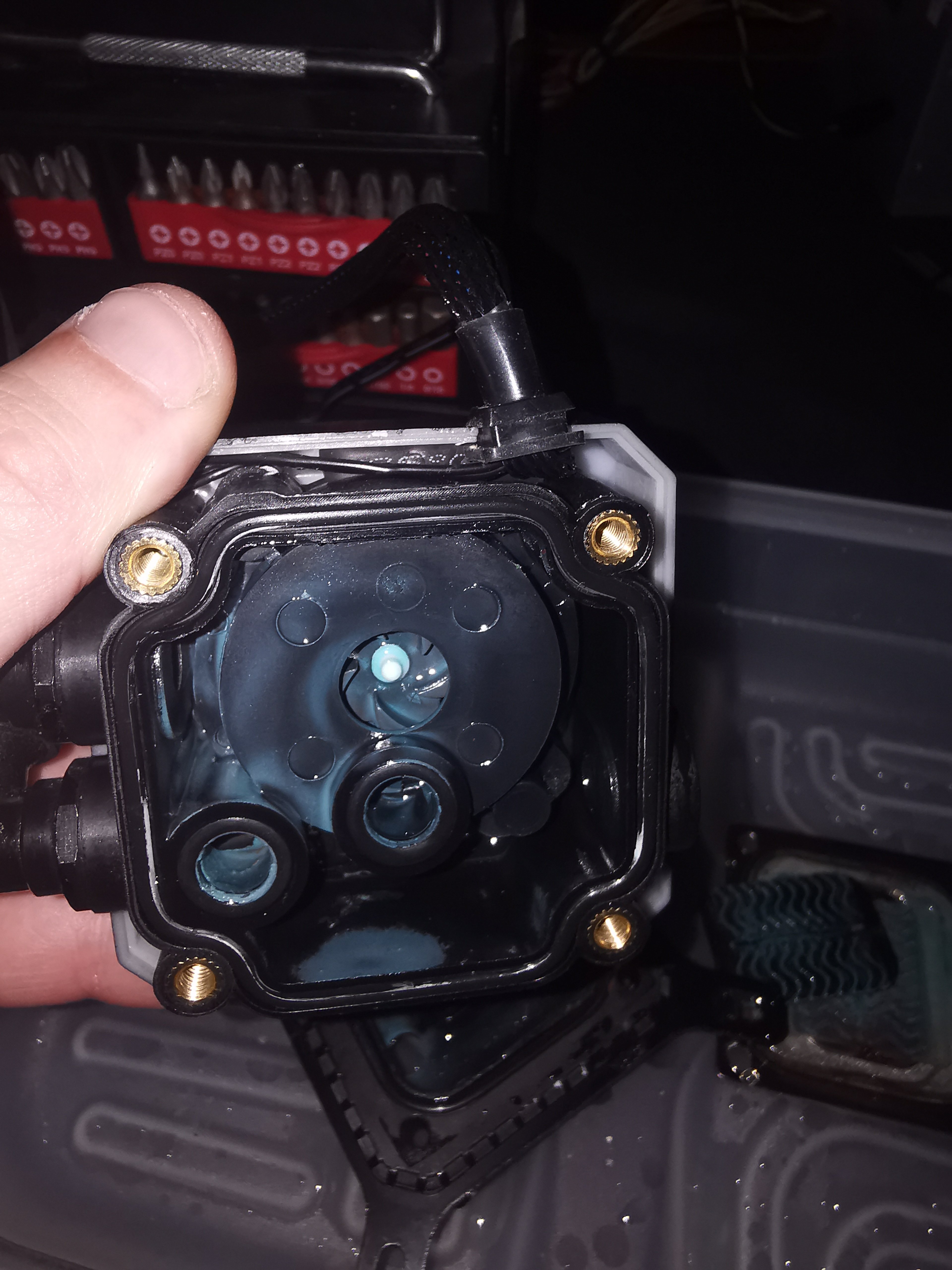

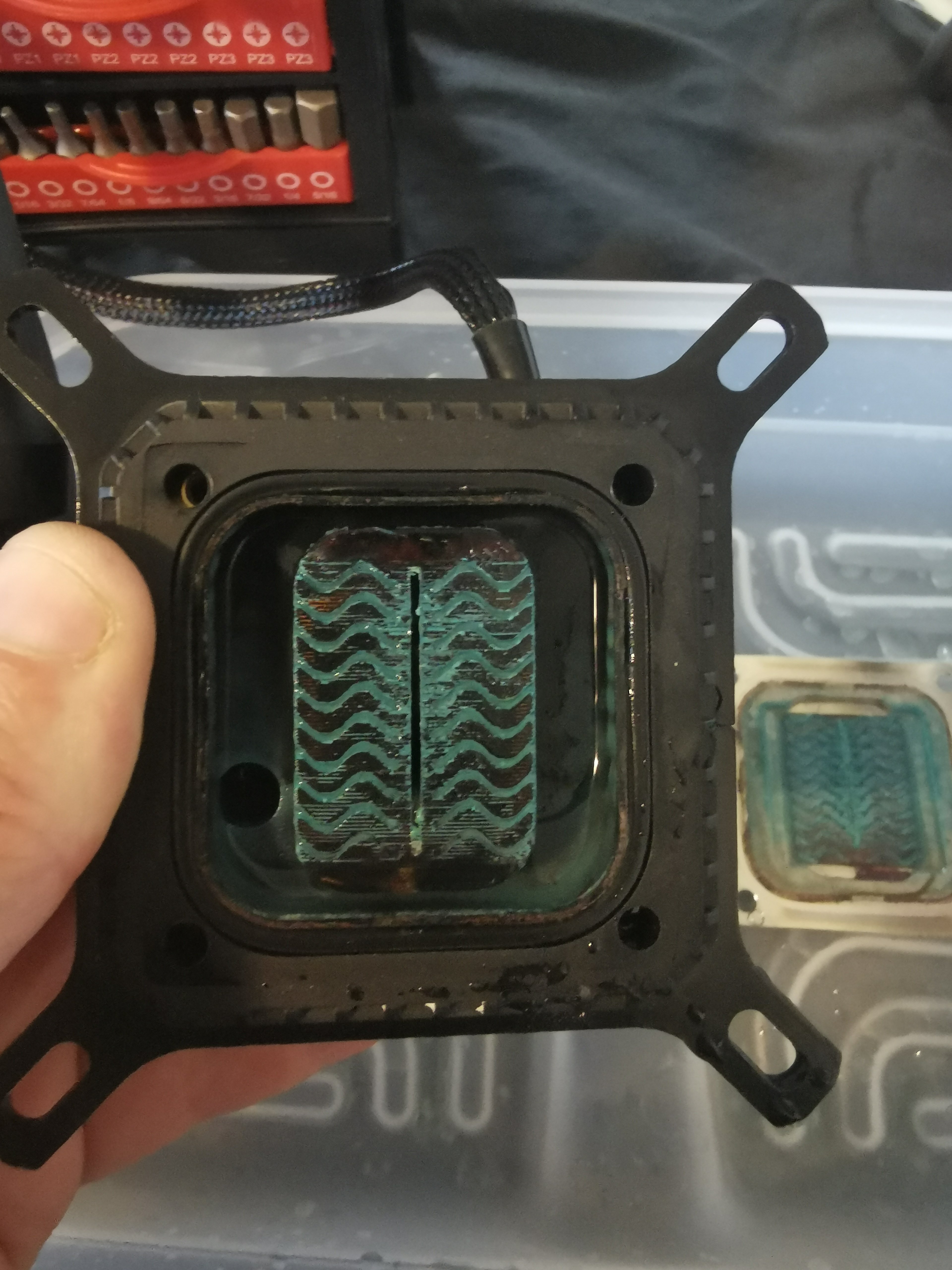

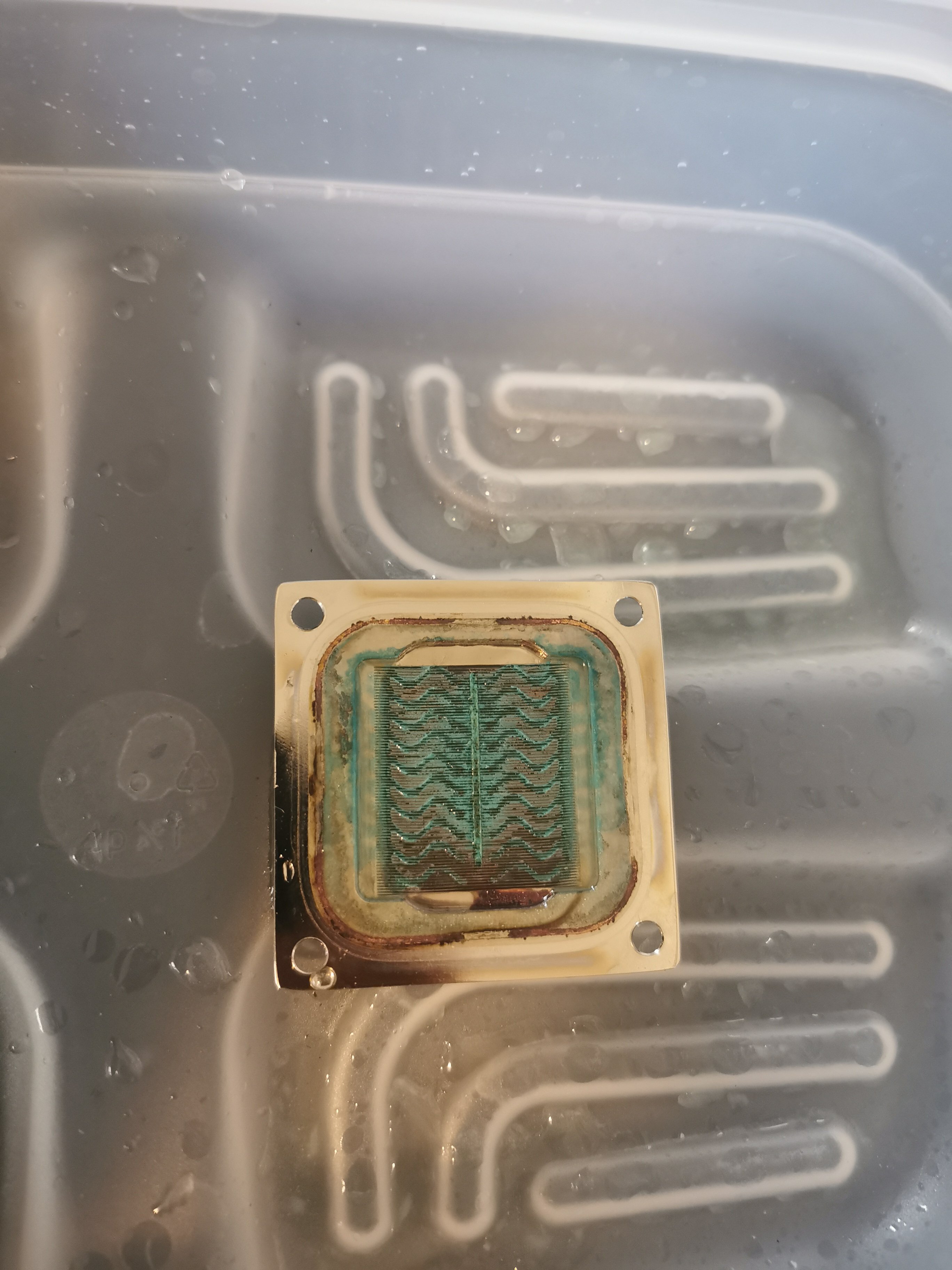

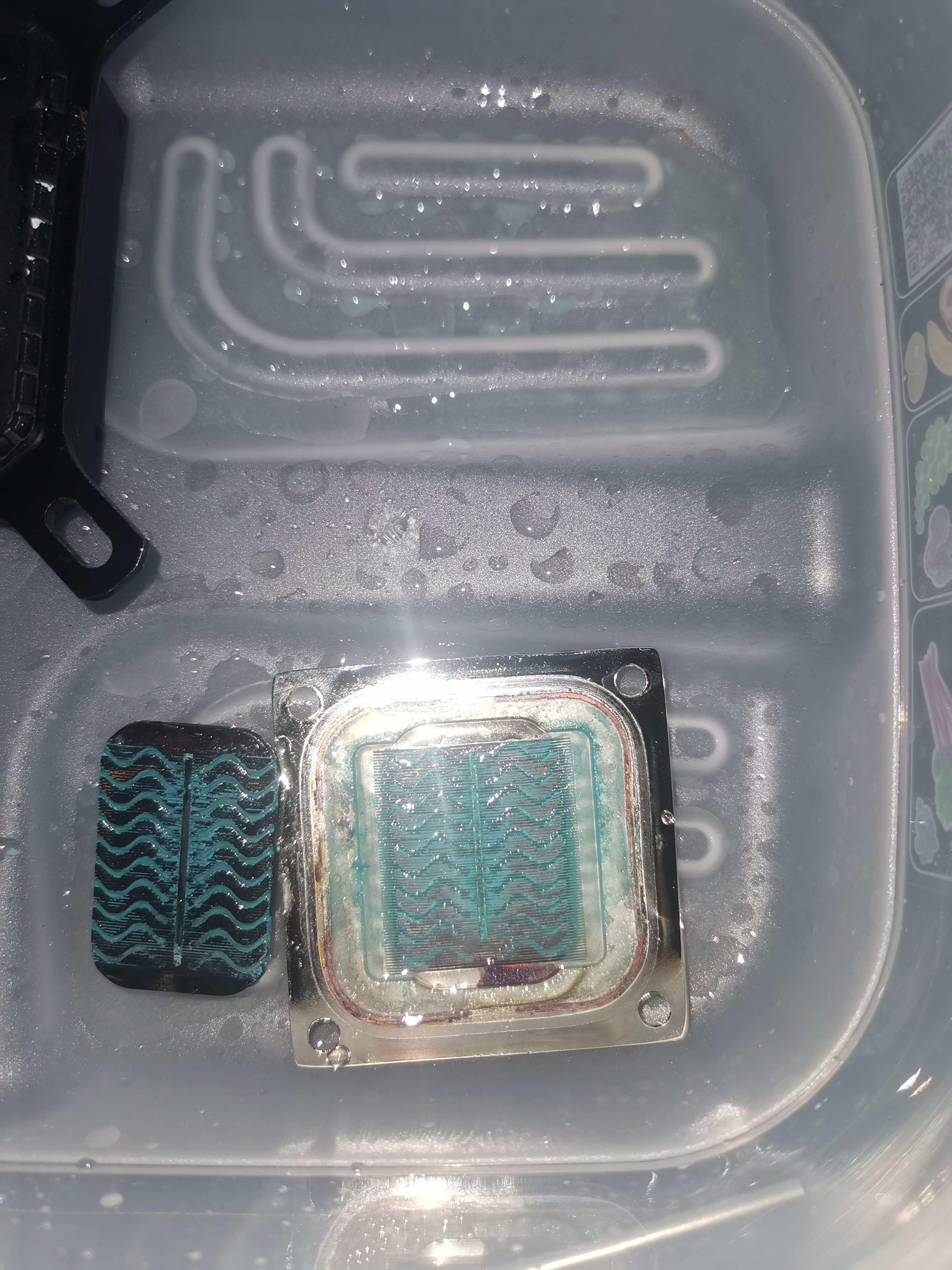

Ich habe den Kühlblock nun aufgeschraubt. Anbei sind Fotos der festgestellten Verschmutzungen. U.a. Auch ein Bild des Schnellverschlusses.
Würde derart Verschmutzungen schon ausreichen, dass ein Wärmeaustausch nicht ausreichend stattfinden kann, und demnach die CPU überhitzt?
Den Radiator selbst konnte ich natürlich nicht einsehen, inwiefern dieser verschmutzt ist. Verglichen zu den YouTube-Videos von alphacool, schien bei mir beim Nachfüllen der Nachfluss des Wasser nicht so gut zu laufen. Könnte das ggf. Darauf hindeuten, dass im Radiator selber der Zu- bzw. Abfluss etwas zusitzt?

Die Verunreinigungen ist schon fortgeschrittene. Solltest du sauber machen. Denn Radiator kannst du auch sauber machen.
1. Beide Anschlüsse entfernen.
2. Fettreiniger einfüllen und 4 min einwirken lassen. Danach mit einem Duschschlauch durchspülen.
3. Das selbe noch einmal mit einem Kalkreiniger.
4. Mit destiliertem Wasser nachspülen.
Zusammen bauen und mit DP-Ultra von Aquacomputer ausfüllen.
Auffüllen kannst du über dem Füllport und auch mit einer Spritze wenn du an der Schnellkupplung das Ventil darin mit der Spritze runter drückst.
Eine AIO lässt sich schwer auffüllen. Mit einem Ausgleichsbehälter wäre es einfacher.
Schlauch und Anschlüsse lassen sich zur Not auch austauschen.
Das ist schon ordentlich verdreckt, da kann die Kühlflüssigkeit nicht mehr durch die feinen Finnen in der Coldplate durch fliessen und damit hast keine Wärmeaufname mehr und die CPU überhitzt.
Ordentlich putzen das Ganze, reichlich durchspühlen und mit gutem Kühlrmittel wie das schon erwähnte DP Ultra wieder auffüllen.
Reaktionen: LiniXXus
Mit dem Kühler kannst du es mit verdünnte Essig Säure und einer Zahnbürste versuchen. Wundert mich auch etwas das der Kühler bereits so aussieht.
Sieht irgendwie nach Korrosion aus. Alphacool hat zum Teil auch AIOs mit Aluminium Radiatoren hergestellt. Bin mir aber nicht sicher ob das hier auch der Fall ist.

Ja, die Feinen Finnen der Coldplate wirken leider immer auch wie ein Sieb. Es schein das Kupfer hat etwas „Korrodiert“, wie @LiniXXus schon geschrieben hat: Mit der Zahnbürste reinigen. Essigbassierte Reiniger haben bei mir aber immer das Kupfer schwarz verfärbt. Ich habe da Zironensäure genommen.
