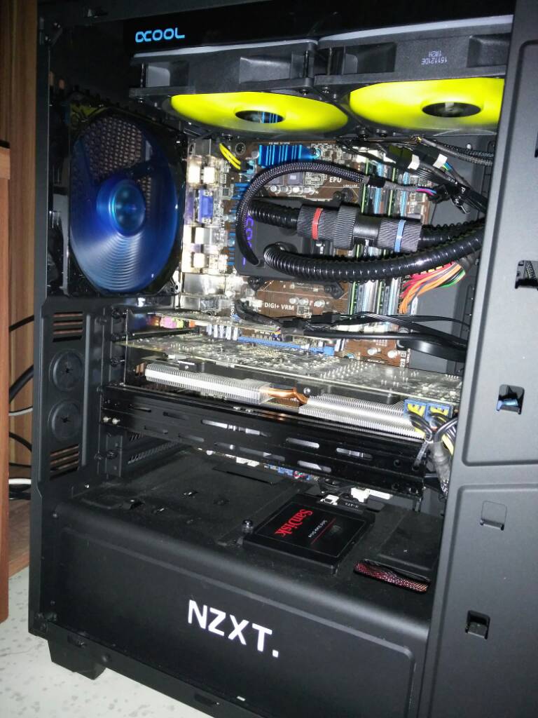

Ich habe mal meine bitfenix spectre pro gegen die eiswind 14 in front und heck getauscht, gerade mit 100% hören die sich viel angenehmer an.
Die caselüfter und die pumpe laufen jetzt mit 65%, die viper am radi mit 60% und die zwei silent wings 2 auf der gpu mit 75% unter last (sonst 50%).
Nach einer stunde bf4 ging mein 3570k@4,2ghz auf 60grad und die 7950 auf 72grad und ist dabei fast lautlos.
