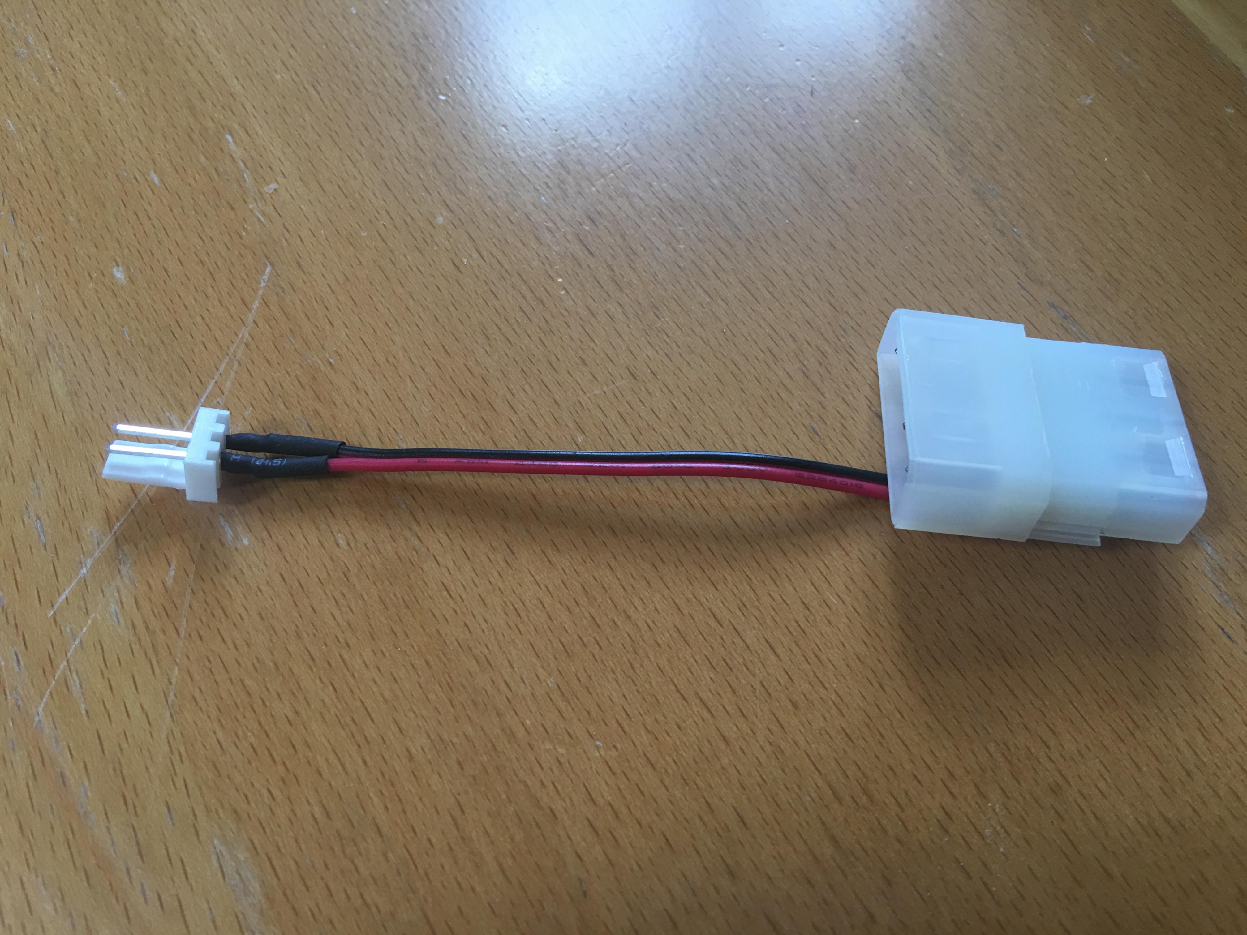

Oh, ich dachte dass man die Eisbaer ganz bedenkenlos an am Mainboard regeln kann, ich habe ein Asus Z170I kann es aber noch nicht ausprobieren da meine CPU wohl leider erst morgen kommt. Alternativ habe ich noch solch einen Adapter in der Krustelkiste gefunden, keine Ahnung was der macht (Wie gesagt mit Lüfter und deren Steuerung bin ich echt total unwissend).
*Edit Habe mich etwas schlau gemacht und wenn ich richtig liege müsste es sich hierbei um einen 5V Adapter handeln. Ich frage mich ob ich diesen Adapter nicht zu 7V umbauen kann?
*Edit Etwas Offtopic, aber vielleicht gibt es ja weitere Eisbaer Besitzer denen das helfen kann.
Wenn ich den Adapter wie hier abgebildet auf 7V umbau dürfte doch alles paletti sein, richtig?
-> http://home.arcor.de/benjaminhorstmann/OC/Scrip/fan1.jpg
Frage mich nur ob das mit den 2 Pins an der Pumpe funktioniert, reichen da die 2?

Ich kann jetzt nicht genau sehen, wie die beiden Kabel am 4-Pin Molex angeschossen sind, aber vergleiche das mal mit folgendem Bild: http://www.pc-erfahrung.de/fileadmin/Daten/Bilder/VierpoligesKabel_04.jpg
Ansonsten, so ein Adapter bekommt man in jedem PC Laden um die Ecke oder für ca. 2 Euro sonstwo. Denn wenn man Adapter selbst baut und Geräte damit betreibt, dann immer auf eigenes Risiko. Das deckt keine Garantie ab.
Sicher kann man die Eisbaer bedenkenlos regeln, solange man dies innerhalb der Spezifikationen tut. Und die besagen, eine Reglung von 7 bis 12V ist Problemlos möglich. Alles andere ist außerhalb der Spezifikation. Ob und wie gut das ein Board kann, hängt eben vom Board ab. Das kann Alphacool ja nicht wissen zumal jeder Boardhersteller ein bisschen sein eigenes Süppchen kocht.
