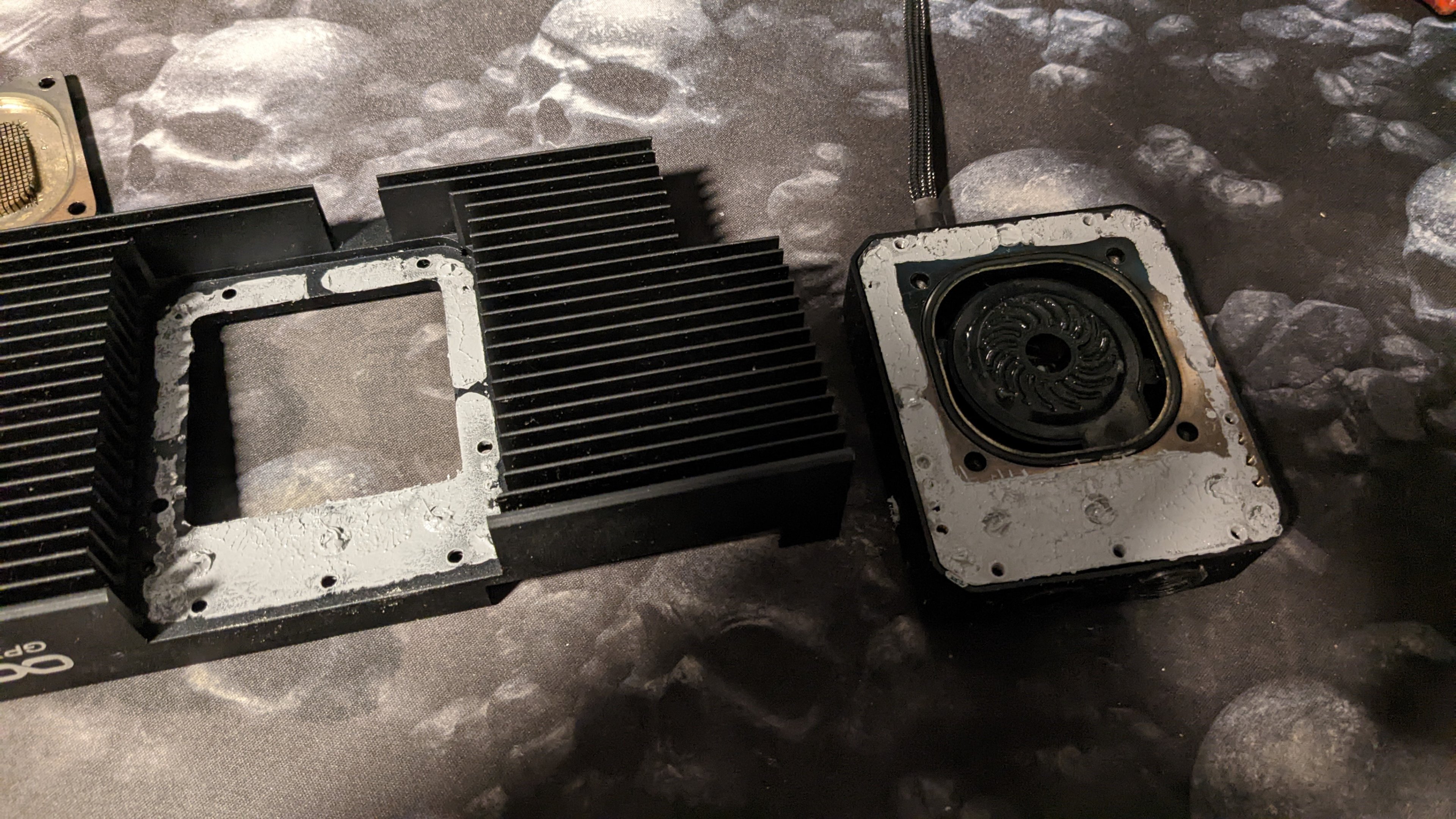

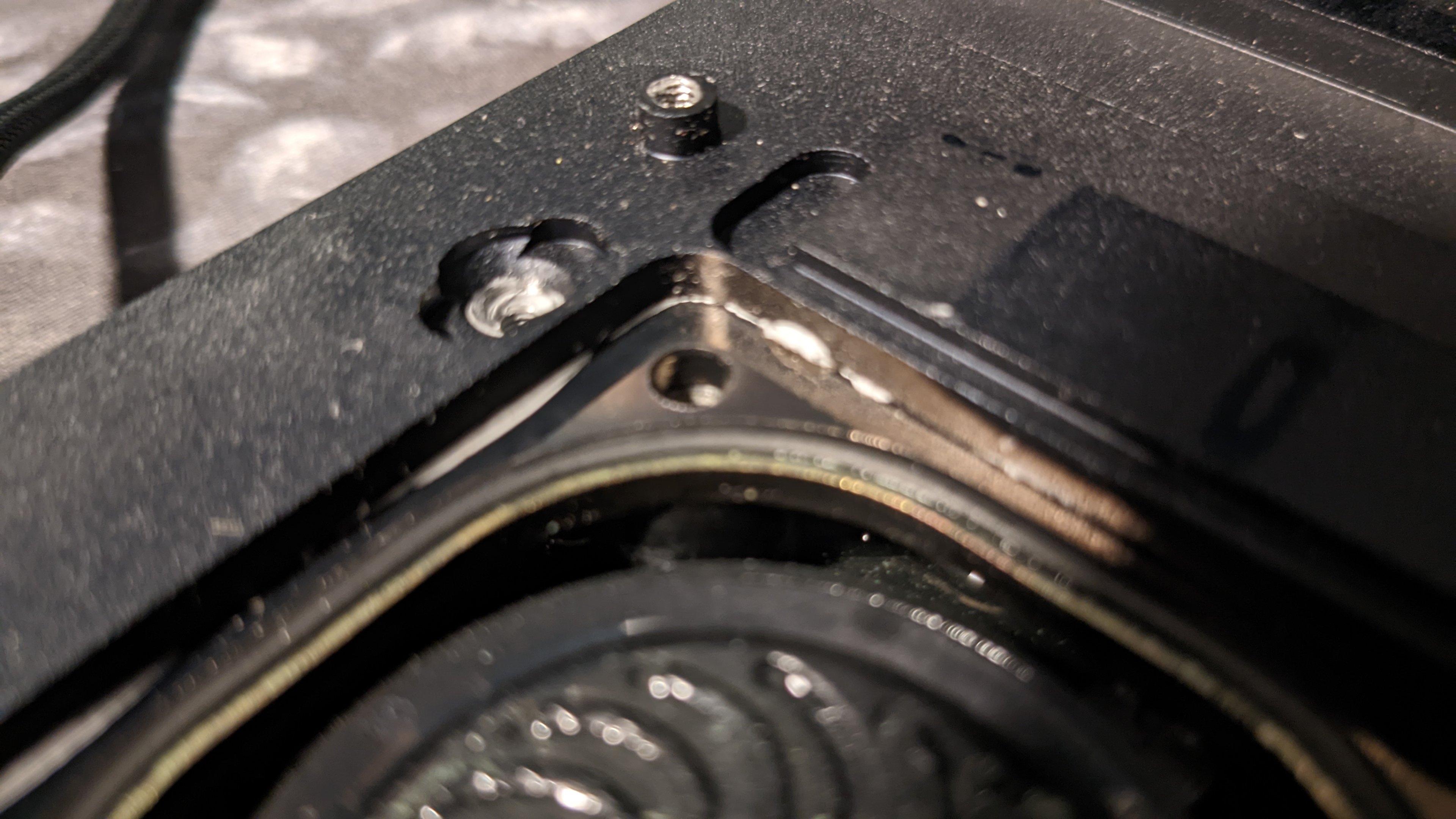

Ich nehme gerade den GPU Kühler auseinander und dabei ist mir sowohl am den kleinen Schrauben, als auch beim Abnehmen des Deckels Wärmeleitpaste aufgefallen!?
Ich gehe mal aufgrund der Farbe und Viskosität davon aus das es sich um solche handelt und die auch von mir nach dem Reinigen dort wieder verteilt werden sollte?

WLP ist normal, weil es sich mit diesem Kühler nicht um ein Fullcover Kühler handelt. Es wird im Grunde nur die GPU selbst gekühlt und der Rest wird einfach per Luft gekühlt und das Metall leitet ein Teil der Wärme mit auf den Kühler mit ab. Die Spannungswandler + VRam werden mit diesem Kühler nicht mit Wasser direkt gekühlt.
Ein Fullcover Kühler sieht so aus.
Habe mal das weiße Licht eingeschaltet, damit man es besser sehen kann.
Ja die kenne ich. Hatte auch irgendwie erwartet daß man das teil in Schalen trennen kann und die Kanäle sieht. Aber das Teil ist schon ziemlich massiv, daher gehe ich davon aus das die Kühlung schon gut genug sein wird.
Die Kühlung ist ausreichend, kommt aber an eine aktiv gekühlte Grafikkarte nicht dran. Wird heute auch von Alphacool nicht mehr hergestellt. Zu der Zeit war es auch noch möglich für eine neue Grafikkarte nur den großen Kühlkörper nachzukaufen und dann wurde die Pumpeneinheit einfach weiter übernommen.
