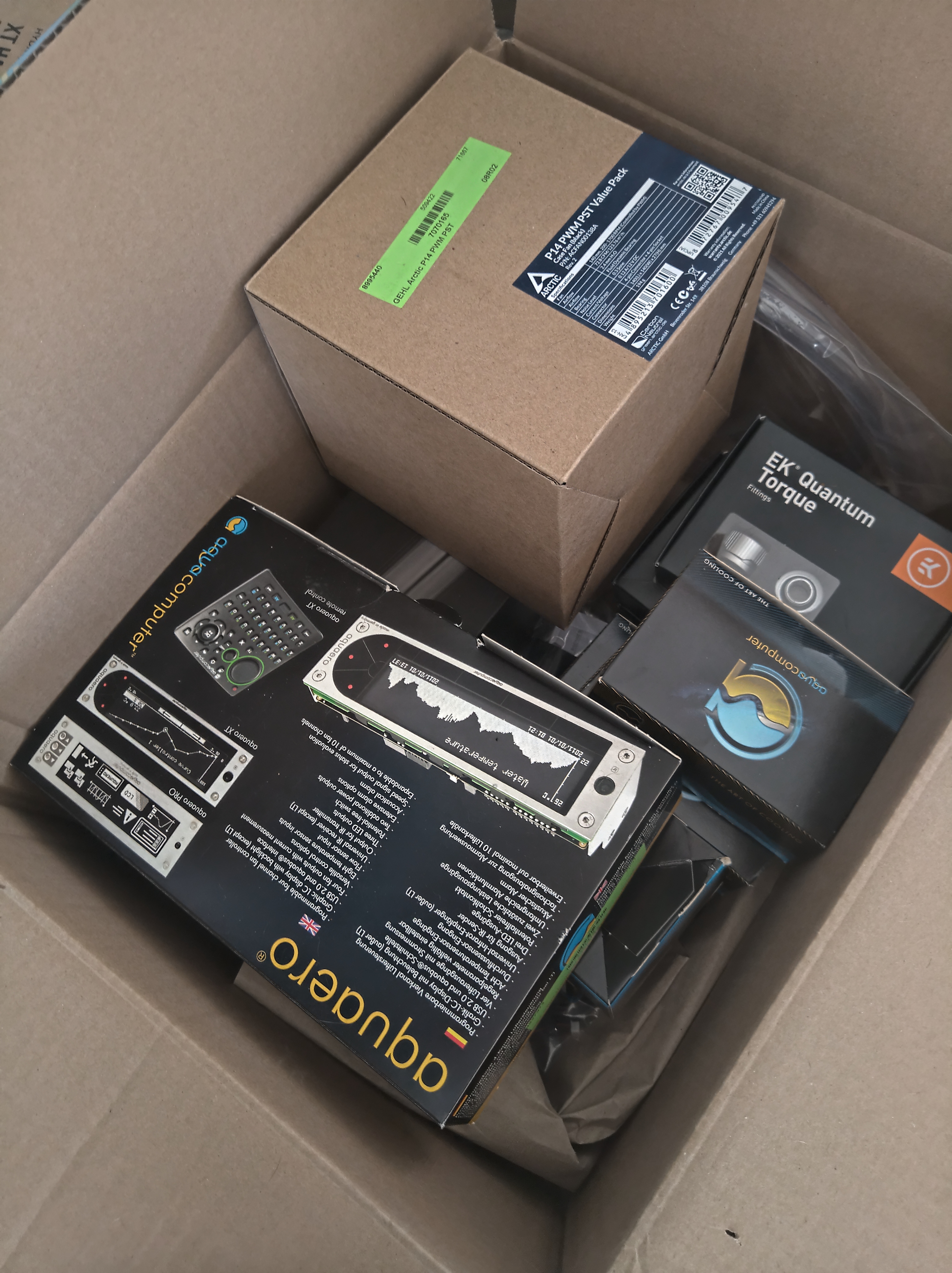

Tja.. wenn man bedenkt das ich "nur" die langen Schläuche der AIO ersetzen wollte, ist das recht schnell eskaliert :D
Das hält sich doch noch in Grenzen :P
Reaktionen: Veitograf und IICARUS
Ich hoffe mein Paket wird ähnlich "voll" sein. Gibt nichts geileres als den ganzen Kram da rauszuholen, auszupacken, voll zu sabbern, Folien abziehen und dergleichen... :]
