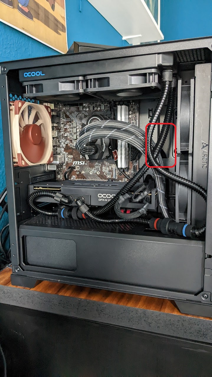

Wenn ich den AGB samt Pumpe in dem Bereich an den MB Tray verschrauben möchte, was nehme ich da am Besten?
Du solltest dir im Allgemeinen alles genau anschauen und informieren. Damit dir im Voraus bereits bekannt ist, wie du alles verbauen wirst. Ich baue mein System zig mal im Kopf zusammen und gehe alles 1000-mal durch. Zudem erstelle ich mir auch Skizzen, wie was aufgebaut werden soll.
Natürlich kann man nicht alles im Voraus ersehen, so muss ich dann mit den Umbauten auch kurz umplanen und doch was anders machen. Du möchtest auch Hardtube verbauen. Hardtube musst du sehr genau biegen und zuschneiden. Manchmal kommen aber Anschlüsse nicht gut raus und Schlauch wäre kein Problem, da es sehr flexibel ist. Hartube ist hart und das muss in Position gebogen werden.
Daher nehme ich mir auch immer 90 ° und 45 °C Winkeladapter zur Hilfe, damit ich bestimmte Biegungen besser ausrichten kann.
Dieses Problem hatte ich auch bei mir und auch im Rechner meines Sohnes. Ich habe mir einfach eine Acrylglasplatte aus dem Shop, was ich hier bereits verlinkt habe, auf Maß bestellt. Hat etwa 10 Euro gekostet.
Warum nicht auf einen Lüfter draufknallen?
Wobei die Eisdecke sogar unter die PSU Shroud passen könnte ..
Das wäre auch eine Möglichkeit, bei mir gab es aber kein Platz dazu. Zumindest damals als ich mein Gehäuse dazu umgebaut hatte, da ich eine andere Grafikkarte verbaut hatte. Die Halterung hätte nochmals 10mm genommen, die ich aber nicht mehr hatte.
Ganz davon abgesehen habe ich mir Acrylglas in Schwarz gekauft, wo sich alles schön nieder spiegelt.
Habe ja auch noch die untere Platte daraus mitgemacht und auch hinten unter dem hinteren Lüfter, mit den Luftlöcher.
Zudem habe ich mit beiden Systemen die hässliche Rückwand ausbessern wollen. :D
Reaktionen: MortyMcFly und fowLakatah
