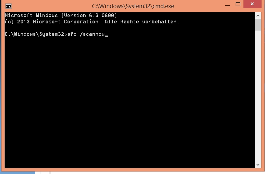

Vielleicht das mal versuchen. Schaden tut es nichts.
Stellt die Windows System Daten wieder her.
Hab ich durchlaufen lassen: "Windows konnte nichts finden".
Das Problem besteht auch weiterhin.
