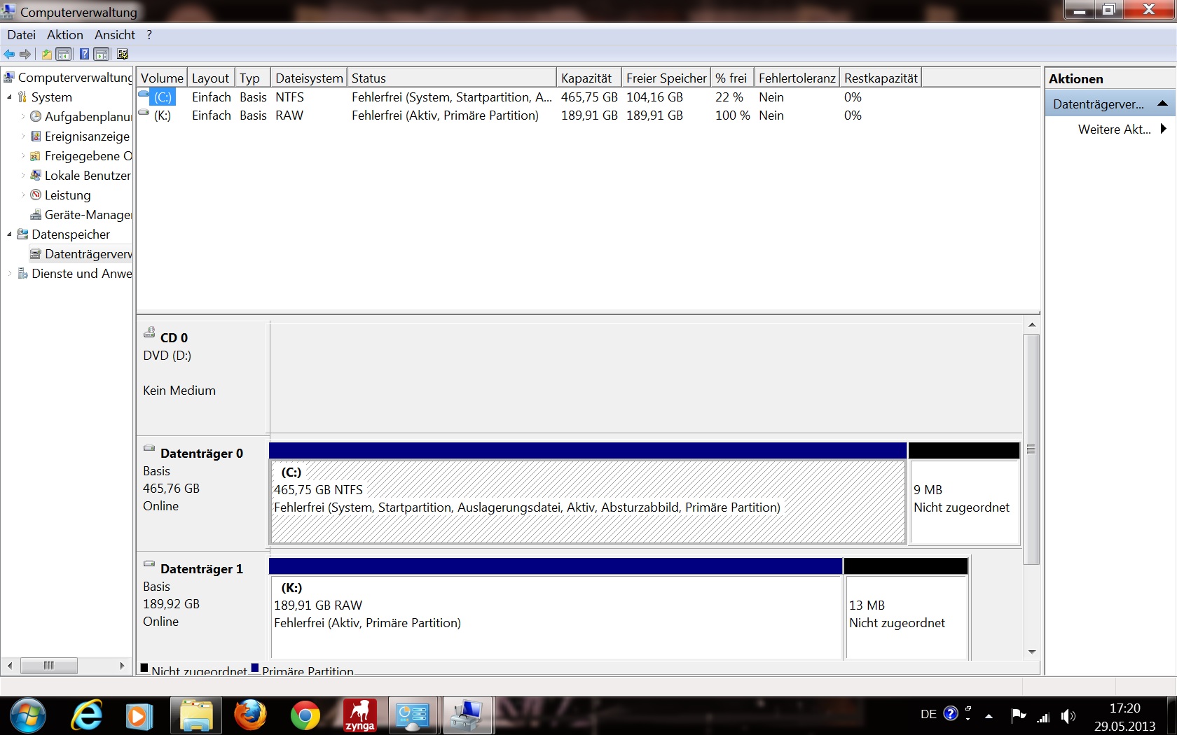

So, anbei der Screenshot.
Allerdings ist die Festplatte jetzt wieder über Usb/externes Gehäuse angeschlossen.
Soll ich umstecken?
Servus!
Dateisystem "RAW"
Ich hätte FAT, NTFS erwartet
Da ist ev. mehr passiert als nur "Netzteil abgeraucht".
Jedenfalls sieht es für mich so aus als ob Du eine leere 200 MB-HD angeschlossen hättest.
