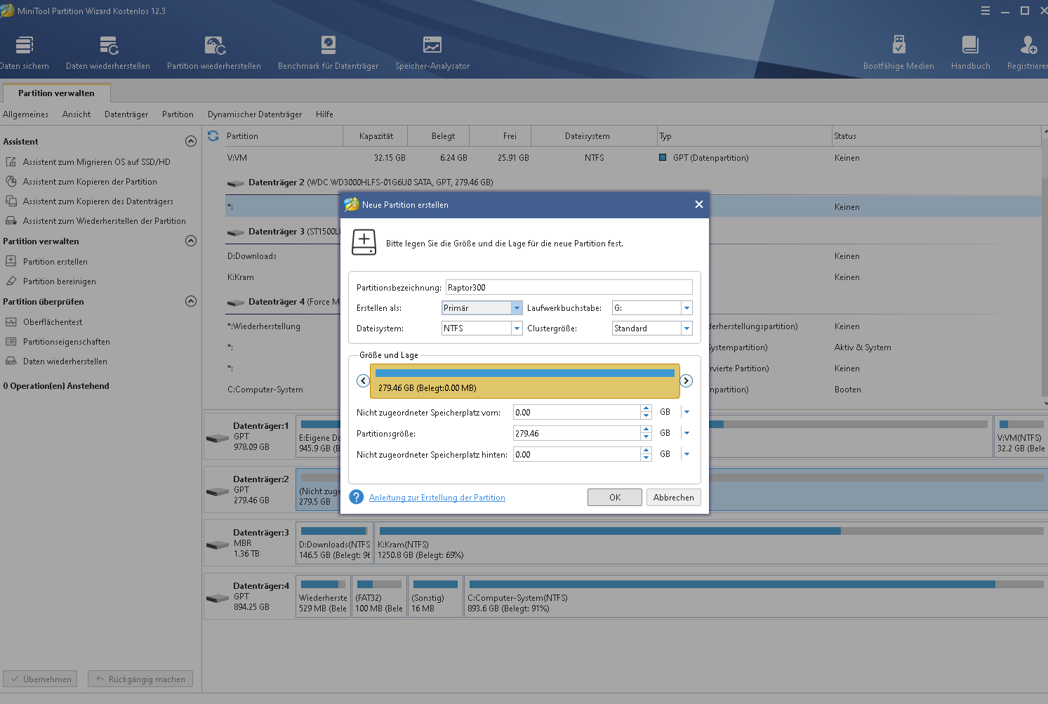

Hab hier mal eine Platte angeklemmt, gelöscht und jetzt erstelle ich sie neu. Das sieht dann so aus:

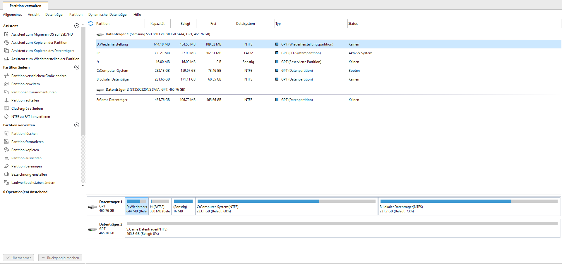

@ray12 du bist fertig. Nix mehr machen. Du hast deine 2 gewünschten Partitionen auf der SSD und die HDD ist voll als weiteres Laufwerk sichtbar. Passt alles.

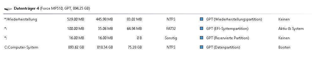

Da wird alles angezeigt, aber die Teile haben keinen Buchstaben für den Explorer.Bodennebel schrieb:Oder werden die nur im Mini Tool Partition Wizard angezeigt?

coasterblog schrieb:Ich sagte ja die soll man nicht sehen
Die werden im Screenshot des MTPW aber als D: und H: angezeigt. Wären nach meinem Verständnis also auch im Windows Explorer sichtbar.
@ray12 : Schau mal, ob dir im Windows Explorer die beiden Partitionen D: und H: angezeigt werden.

coasterblog schrieb:Da wird alles angezeigt, aber die Teile haben keinen Buchstaben für den Explorer.
OK, habe den MTPW noch nicht benutzt, daher meine Frage. Hätte jetzt eher so eine Anzeige wie vor der 16 MB Partition erwartet.

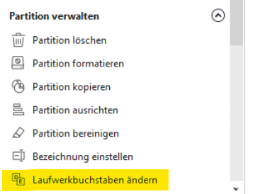

Sollte dann ja hier möglich sein, die Buchstaben zu entziehen:
