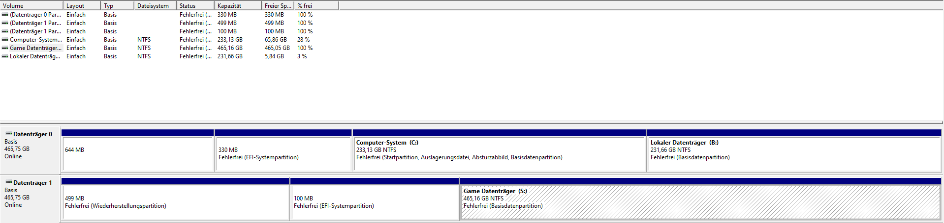

Hier habe ich einen Screenshot gemacht von meinen Partitionen
beim Datenträger 0 kann ich da die 644MB Löschen?? finde die nicht am Arbeitsplatz..
danke für die Hilfe^^
Ich hatte dir aber achon geschrieben dass du nichts auf der SSD löschen sollst.
Wenn du jetzt von der SSD gebootet hast ist Windows ja immer Laufwerk C. Das ist bei dir Datenträger 0. Da fasst du gar nichts an! Und man soll diese Partitionen nicht sehen.

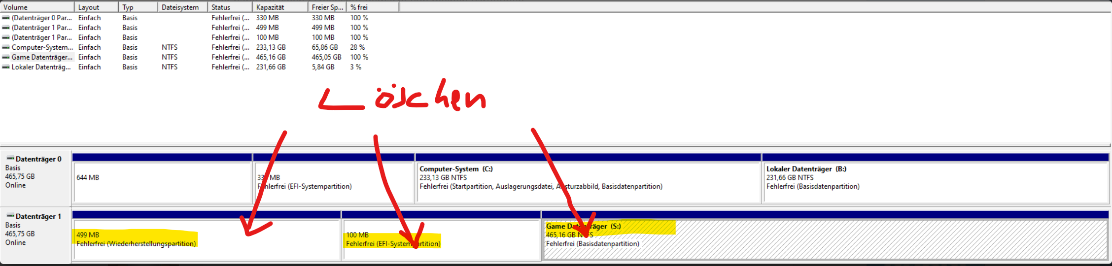

Bei Datenträger 1 die 3 Teile mit dem blauen Balken oben per Rechtsklick löschen, danach ein neues Volume anlegen und formatieren. Wie gesagt, das sollte ratz-fatz erledigt sein. Aber Finger weg von der SSD!

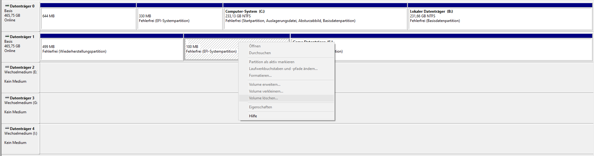

ich kann die partitionen oben rechts nicht löschen da ist die option ausgegraut mit rechtsklick
Deine Konstellation sieht etwas merkwürdig aus.
Datenträger 0 ist wohl deine SSD. Die 644 MB Partition war vielleicht mal eine Wiederherstellungspartion. Die würde ich auch nicht anfassen.
Wenn Datenträger 1 deine HDD ist, wie von @coasterblog beschrieben, die einzelnen Partionen auf Datenträger 1 löschen,ein neues Volume anlegen und dem den komplett verfügbaren Speicherplatz zuordnen.

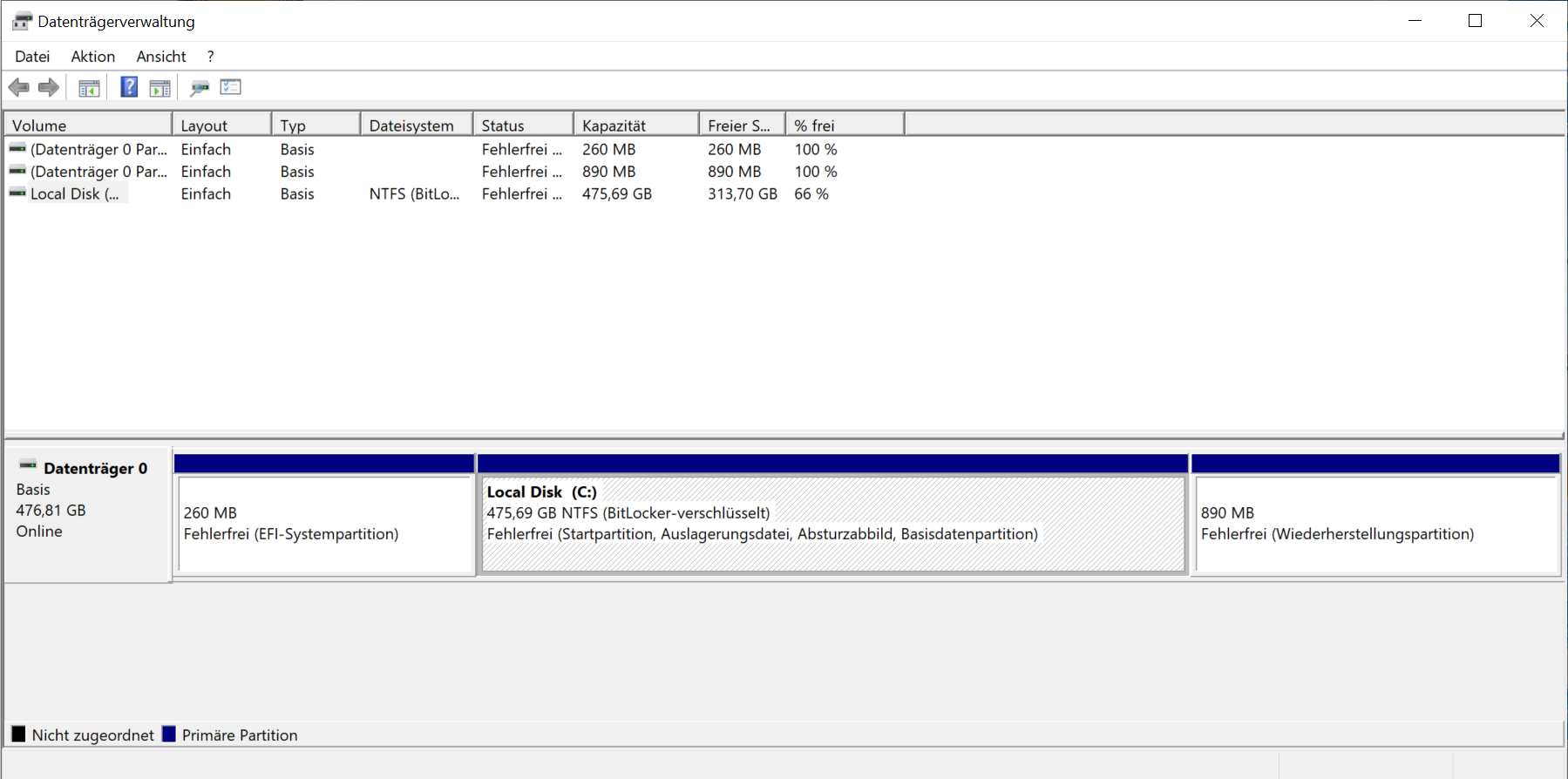

Auf meinem Laptop mit nur einer SSD sieht die Datenträgerverwaltung z. B. so aus:
Erstmal sollst du auch unten die drei löschen; bzgl. deiner Ausgangsfrage mit der HDD. Seit Post #2 wiederholen wir uns eigentlich nur. Mach das doch jetzt bitte mal.

ich kann die Partitionen nicht löschen die Funktion ist ausgegraut.
