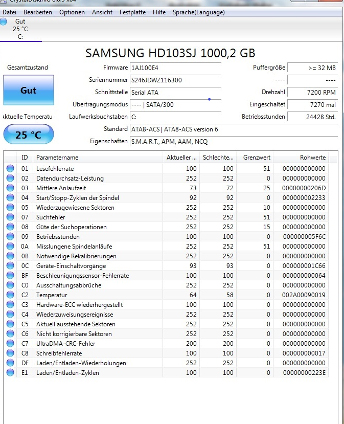

Crystal Disko Info gibt mir folgende Firmware: 1AJ100E4, also ist dafür gar keine Lösung möglich ( "Firmware Version 1AJ10001 sind nicht betroffen und müssen bzw. können nicht aktualisiert werden")? Oder muss es explizit 001 sein? Außerdem: "Attribut "Spin Up Time" mit einer Warnung oder gar mit einer Defekt-Meldung versehen ist ", bei mir wird aber zumindest eine mittlere Anlaufzeit angezeigt, ist das dann das gleiche?

Nein, deine Firmware ist betroffen, d.h. mach das Update wie oben beschrieben und es sollte funktionieren. Mittlere Anlaufzeit = Spin-Up Time. Das Klackern ist aber typisch für den Fehler, auch wenn hier die Spin-Up Time nicht bemängelt wird. Wenn du nicht so firm bist, dann brenne am besten die iso auf CD, falls du noch ein optisches Laufwerk hast, das geht einfacher als den bootfähigen Stick zu erstellen.

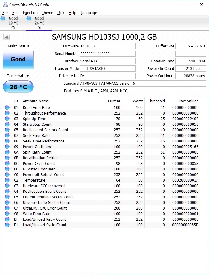

Ich habe hier selbst noch so eine Platte in Betrieb mit der fehlerfreien Firmware-Version. Die war bei dieser HDD aber schon beim Kauf installiert. Aber so funktioniert die HDD auch an meinem PC aus der Signatur.
