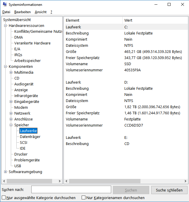

Ich habe meine alte Crucial M4 SSD in meinen noch älteren Rechner mit Asus A8V Deluxe Board als Systemplatte verbaut. Das hat auch mit dem Clonen gut funktioniert und die Kiste bootet von der SSD (muss zwar immer ne Taste drücken weil die Meldung "Reboot and Select proper Boot device or Insert Boot Media in selected Boot device and press a key" :D erscheint, aber immerhin funzt es. Jedoch scheint Win10 die SSD nicht richtig zu erkennen.
In der Systeminformation wird die SSD als Festplatte angegeben und ich nehme an, dass Win10 da schon SSD erwähnen würde, oder nicht?

das passt schon
/edit: nimm halt sonst den gerätemanager oder sonst ein hw-infotool

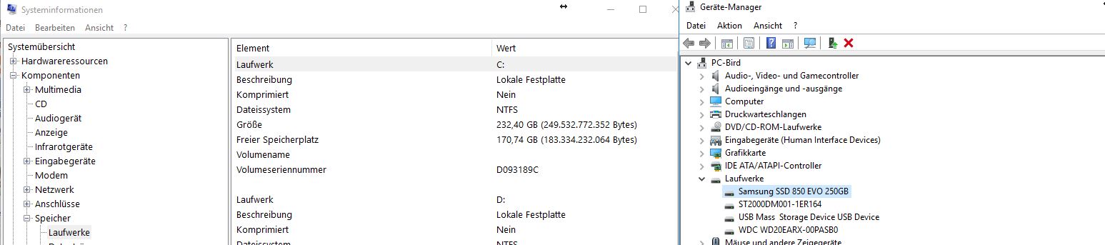

meinst, das da bei Speicher/Laufwerke in den Systeminformationen bei C lokale Festplatte angezeigt wird?
ja das ist normal, auch mit ner SSD
Ehe du sinnlos Sachen verstellst und Panik schiebst.
Woran machst du fest, dass Windows 10 die Platte falsch erkennst?
In den Systeminformationen steht nix von SSD, auch bei mir nicht. Das erste Laufwerk ist eine SSD, und sie ist bei mir zu 100% richtig erkannt.
Den Volumen Name habe ich selbst eingegeben!

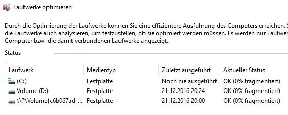

jo so siehts aus,alles normal. Wenn du ganz sicher gehen willst öffne mal Defragmentieren und optimieren. Da werden SSDs als solche explizit gekennzeichnet

Beim Defragmentieren steht auch nur Festplatte...:
Wenn ich mich nicht irre hängen die SSD und die zweite HD beide am Promise Controller.
Gemäss der Meldung beim Booten scheint der schon Mühe mit der SSD zu haben. Meint wahrscheinlich es ist ein Laufwerk und verlangt darum nach ner Disk oder so.
Mogwai
Dann erkennt Windows die nicht korrekt, das wird an SATA1 liegen. Kannste nix machen, würd aber die automatische Defragmentierung deaktivieren und auf TRIM musst du so oder so verzichten, SATA1 unterstützt das ja nicht

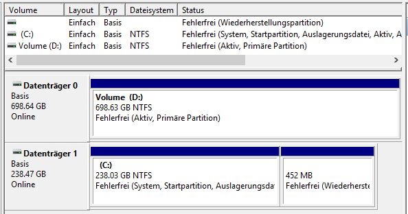

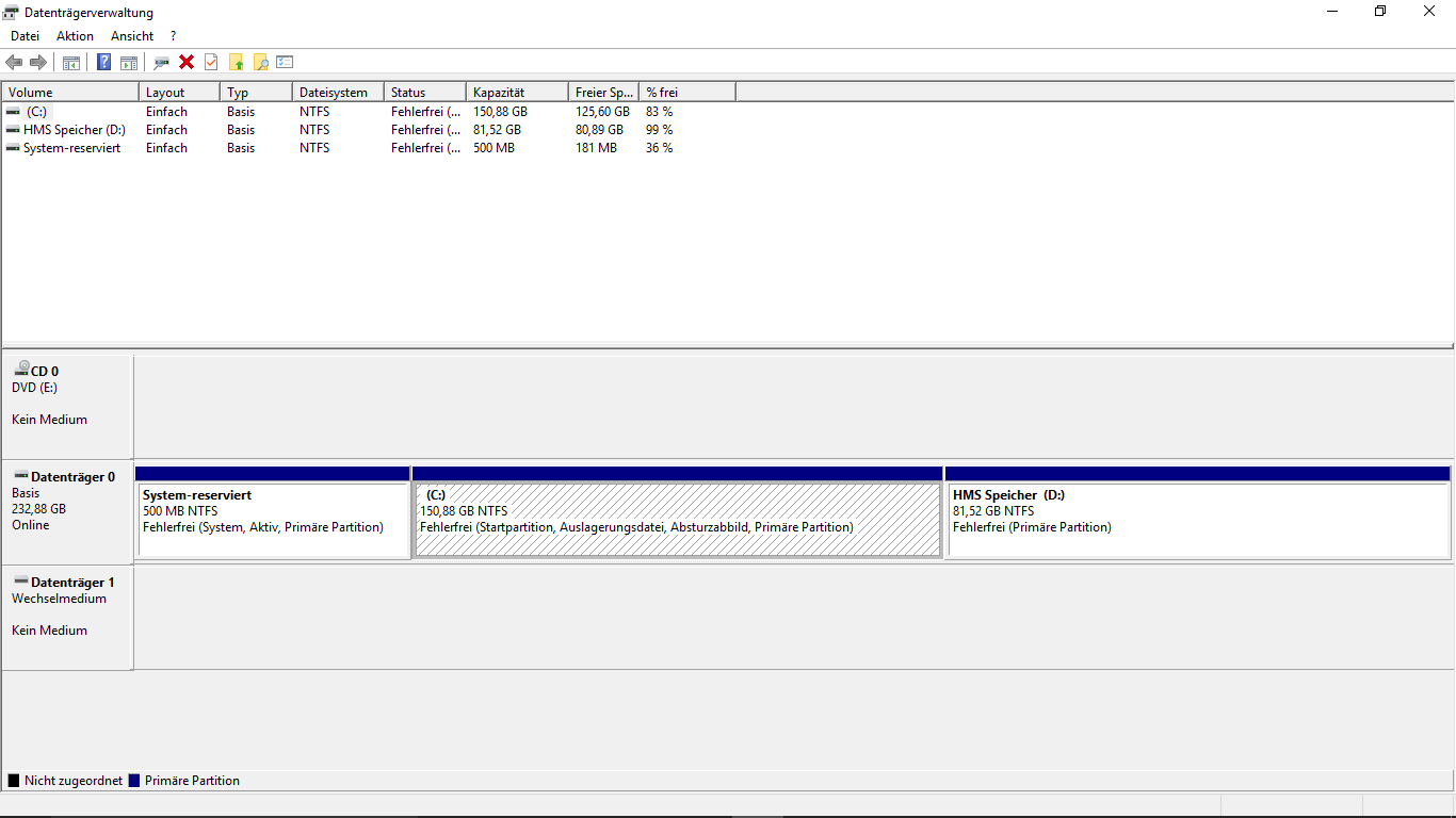

Screen von der Datenträgerverwaltung wäre nicht schlecht.
Terrier schrieb:
wer weiß wo der Bootmanager da überhaupt ist.
was mit der 500MB systemreservierten Partition ist usw.
Bitteschön:
Vermutlich kommt die Widerherstellungspartition von der geclonten Platte? Habe bei Acronis keine Einstellungen vorgenommen und alles auf "Auto" belassen. Vielleicht sollt ich nochmal clonen und schauen, dass es keine reservierte Partition mehr gibt?
Mogwai
Sieht aber richtig aus. Auch wenn Datenträger 0 eigentlich die SSD sein sollte.
Ja, zumindest müsste Windows da auch ohne Probleme booten.
Auch wenn der Bootmanager in C: ist wie früher bei Windows 95 - XP und nicht auf einer extra kleinen Partition Systemreserviert.
Denn eine kleine 100MB Systemreserviert gab es ja ab Vista/ Windows 7 schon.
Bei Windows 8 bis 8.1 war die dann normal 300 bis 350MB groß
Bei Windows 10 ist die Systemreservierte Partition jetzt normal bei einer richtigen gemachten clean Installations sogar 500MB groß und ist am Anfang der Platte.
Siehe meinen Screen von einer Windows 10 Installation im MBR Modus.
Die D: Partition für Daten habe ich extra noch angelegt.
Im Uefi GPT Modus gibt es bei einer clean Installation am Anfang die 450MB Wiederherstellung , dann die 100MB UEFI Fat32 Partition und dann C:
Siehe Post 15
http://www.drwindows.de/windows-10-...gt-luestige-doppelpartitionen.html#post912702
Alles andere was man da im Thread sieht ist keine saubere richtige Clean Installation oder kommt vom Upgraden von Windows 7 (8x) auf Windows 10 (mehrere Wiederherstellungspartitionen und auch nicht am Anfang der Platte)
Edit:
Normal ist ja auch nur die Systemreservierte Partition aktiv.
Wenn man die nicht hat und der Bootmanager ( Bootdateien) in C: ist, dann ist halt C: aktiv.
Warum da nun noch D: aktiv ist beim TE ?
Eventuell kommen die Probleme daher und auf D: sind auch noch Bootdateien.
D: Platte abklemmen, ob Windows dann startet.
Wenn ja, wieder dran und auf nicht aktiv setzen.

D: ist eine zweite Festplatte als Datengrab. Die muss schon aktiv sein, oder?
Das Wechseln des Anschluss hat nichts gebracht, ausser dass die Laufwerksnummern getauscht haben.
Solang die Kiste läuft und zumindest auf Umwegen bootet lass ichs mal so... Kommt halt davon wenn man verschiedene Generationen unter ein Dach bringen will :D.
Muss jetzt mal schauen wegen der GraKa, die reklamiert auch noch rum:freak:.
Mogwai
Nein, muss sie nicht, aktiv muss sie nur sein wenn man davon booten möchte. Deshalb hat @Terrier auch vorgeschlagen:
man könnte auch die D-Platte abklemmen und eine Reparaturinstallation laufen lassen.
Normal habe ich mich da klar ausgedrückt und man braucht sich nur meinen Screen ansehen.
Nicht mal C: muss dann aktiv sein.
Wenn man eine funktionierende Systemreservierte Partition hat und Windows 10 richtig clean und wirklich sauber installiert hat.
