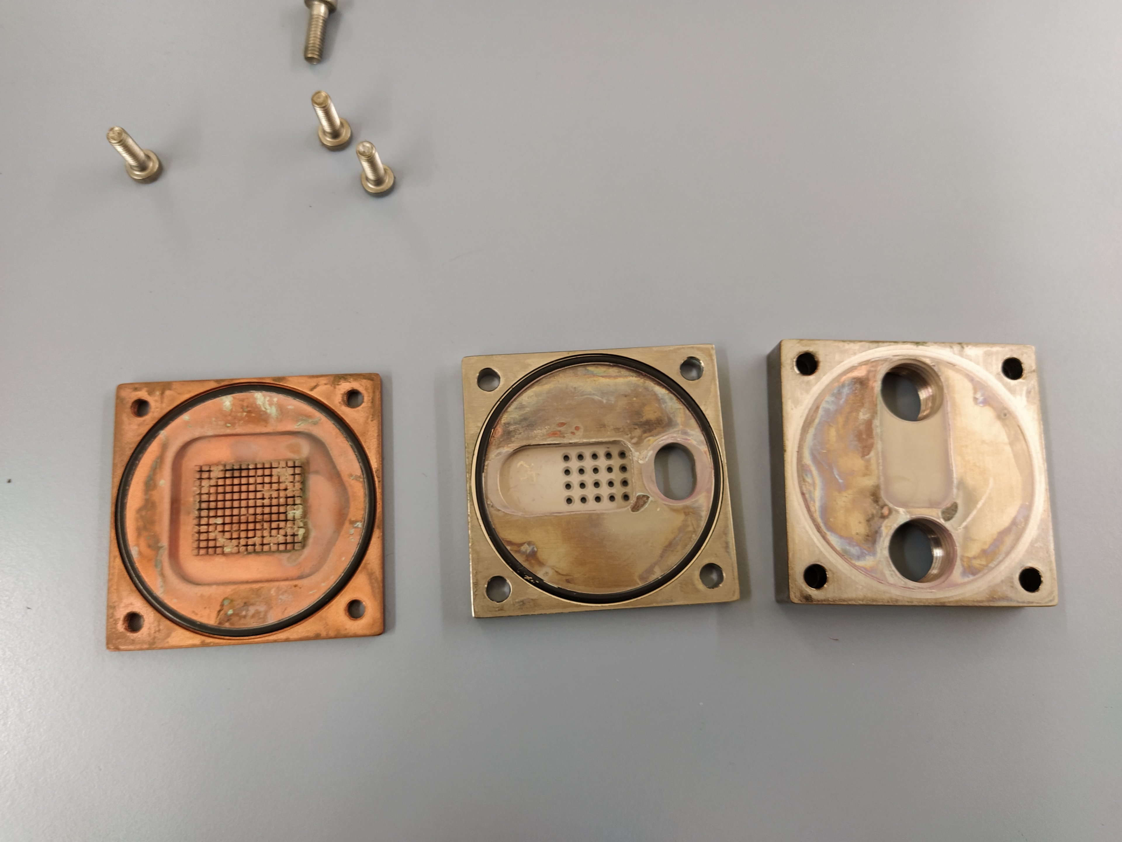

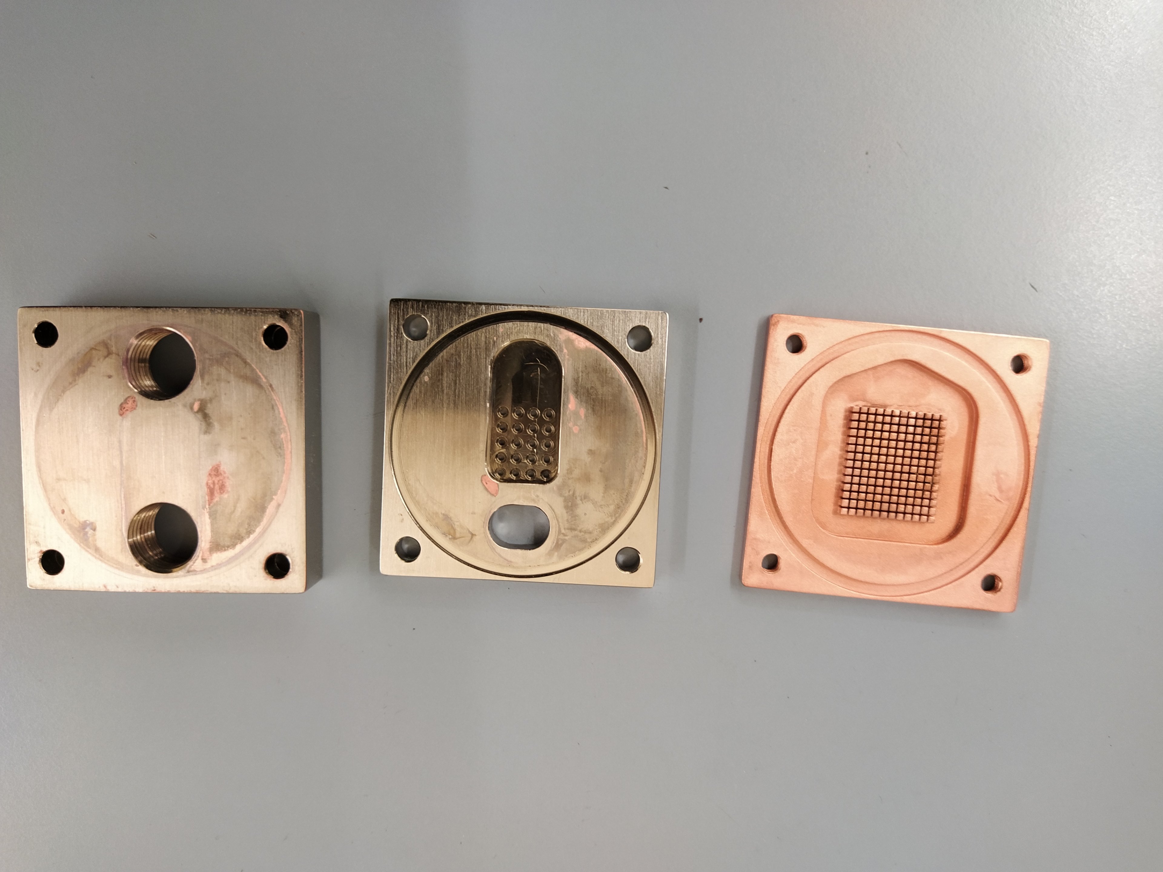

Habe den Block Mal zerlegt und 15 Minuten
In verdünnter Essigsäure im Ultraschallbad gereinigt.
Für sein Alter noch gut im schuss wie ich finde.
Gruß
Reaktionen: 0-8-15 User
Mit Essig wäre ich jetzt nicht unbedingt an das Kupfer rangegangen :stock:
Hoffentlich gut mit Wasser wieder alles runtergewaschen. Überprüfe die Dichtungsringe, das ist eigentlich das wichtigste. Alles noch geschmeidig? So sauber wie der Kühler ist, wirst du mit dem Durchfluss ja keine Probleme haben. Bei CPU-Kühlern hat sich nicht unbedingt viel getan, Material ist gleich, Finnen ähnlich (zu fein verstopft nämlich irgendwann). Wenn du 1-2 Grad verschmerzen kannst, dann nimm den alten.
Falls die Halterung eh passt, auf geht's :D Ansonsten kannst du in die alte Halterung auch entsprechende Löcher bohren oder dir ein Bracket nachgestellen. Viele Hersteller bieten das an (bei Alphacool bin ich mir nicht sicher).
Schaut passabel aus die Reinigungsaktion ich würde nur empfehlen die Dichtring zu erneuern und dann bleibt nur zu sagen viel Spaß mit der Neuen / Alten Wasserkühlung und immer genug Wasser im Kreislauf ;)
