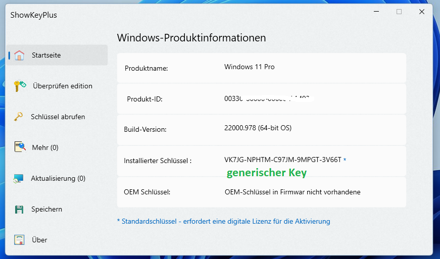

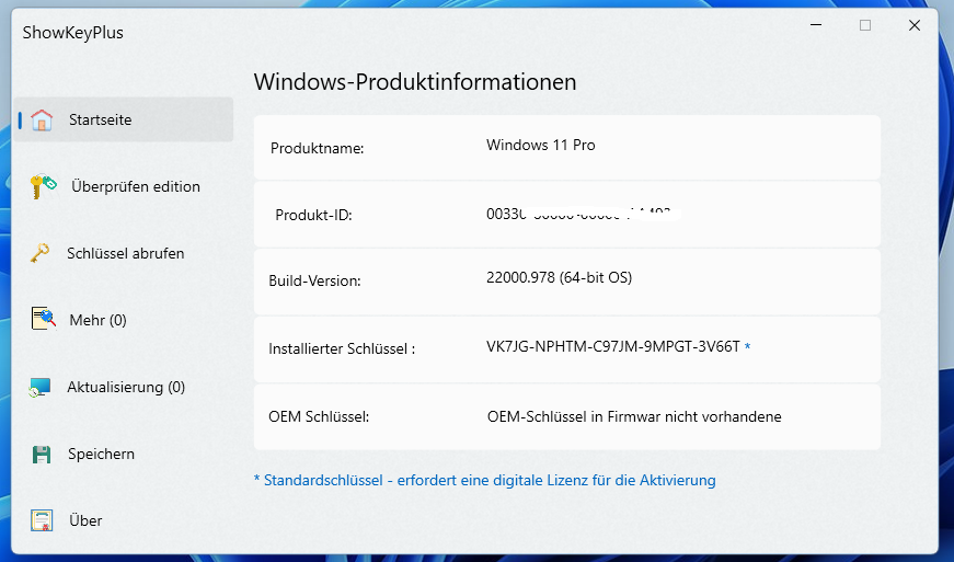

Der Key in Bild 2 ist in der Firmware verankert. Dieser hier also

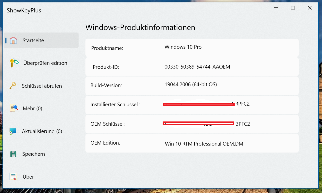

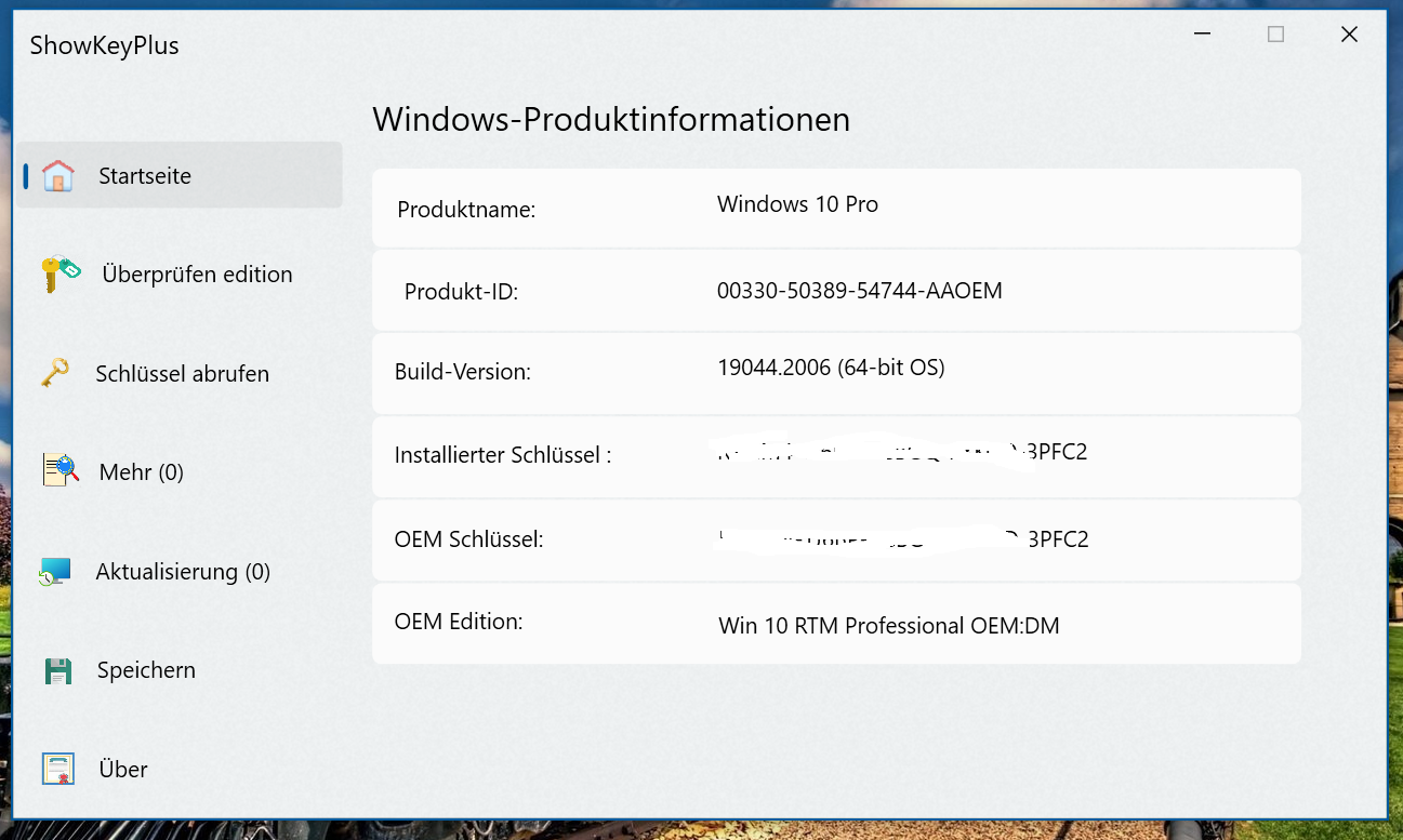

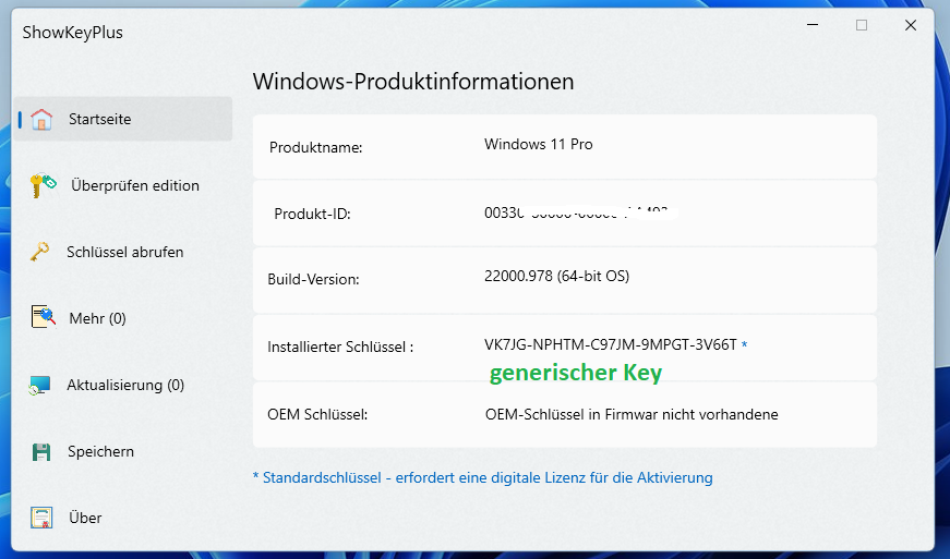

@eddietwo Schau mal mit Show Key Plus, fertige einen Screenshot davon an, entferne den Key bis auf die letzten Zeichen, und zeige den Screenshot hier.
Der * billige* Key schaut aus wie auf deinem ersten Bild.
Also nicht in Firmware.

@Joe58 schaut aus wie auf deinem ersten Bild.

Dann sollte bei deinem Kollegen einer der beiden Key zu sehen sein. Je nachdem, ob er Home oder Pro hat.
Wenn du bei deinem Kollegen bist, fertige doch mal einen Screenshot mit Show Key Plus an.
Entferne den Key, wo rot gezeichnet ist, und zeige den Screenshot hier. Wie im Bild

Was sind das für Keys auf deinem Bild?
Der key beim Kollegen ist ein ganz anderer..
Eben der den er bei mmoga gekauft hat.
Also im Grunde genau wie BILD 1 bei dir wo es nicht in der Firmware ist.
Nur eben mit seinem Key

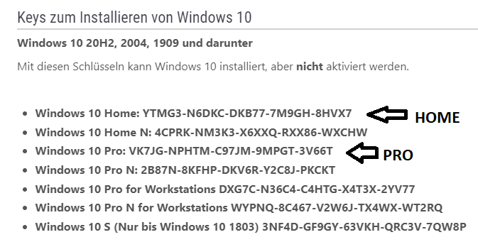

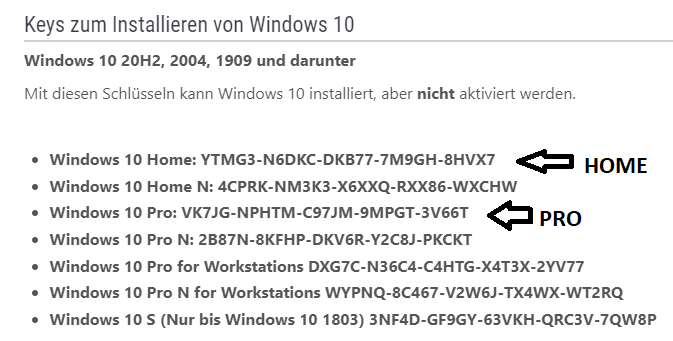

Auf deinem ersten Bild steht in Blau standardschlüssel erfordert eine digitale lizens.
DAS STEHT bei Ihm nicht
Aso weil es einer dieser anderen Keys ist habs kapiert..
Dieser Key ist ein generischer Key, den jeder bekommt, der mit einem Retailkey aktiviert ist.
Also den Windows Key zu 140 € Home, oder 280 € Pro, ohne PC kauft.
Den Key kann ich also problemlos auf einen PC mitnehmen.
Dieser Key ist von meinem Laptop, mit Win 10 Pro. Da hat der Hersteller den Key im Bios verankert.
Dieser Key ist also nur auf meinem Laptop verwendbar, kann ich also nicht auf einem anderen PC nutzen, sollte mein Laptop mal das zeitliche segnen.
