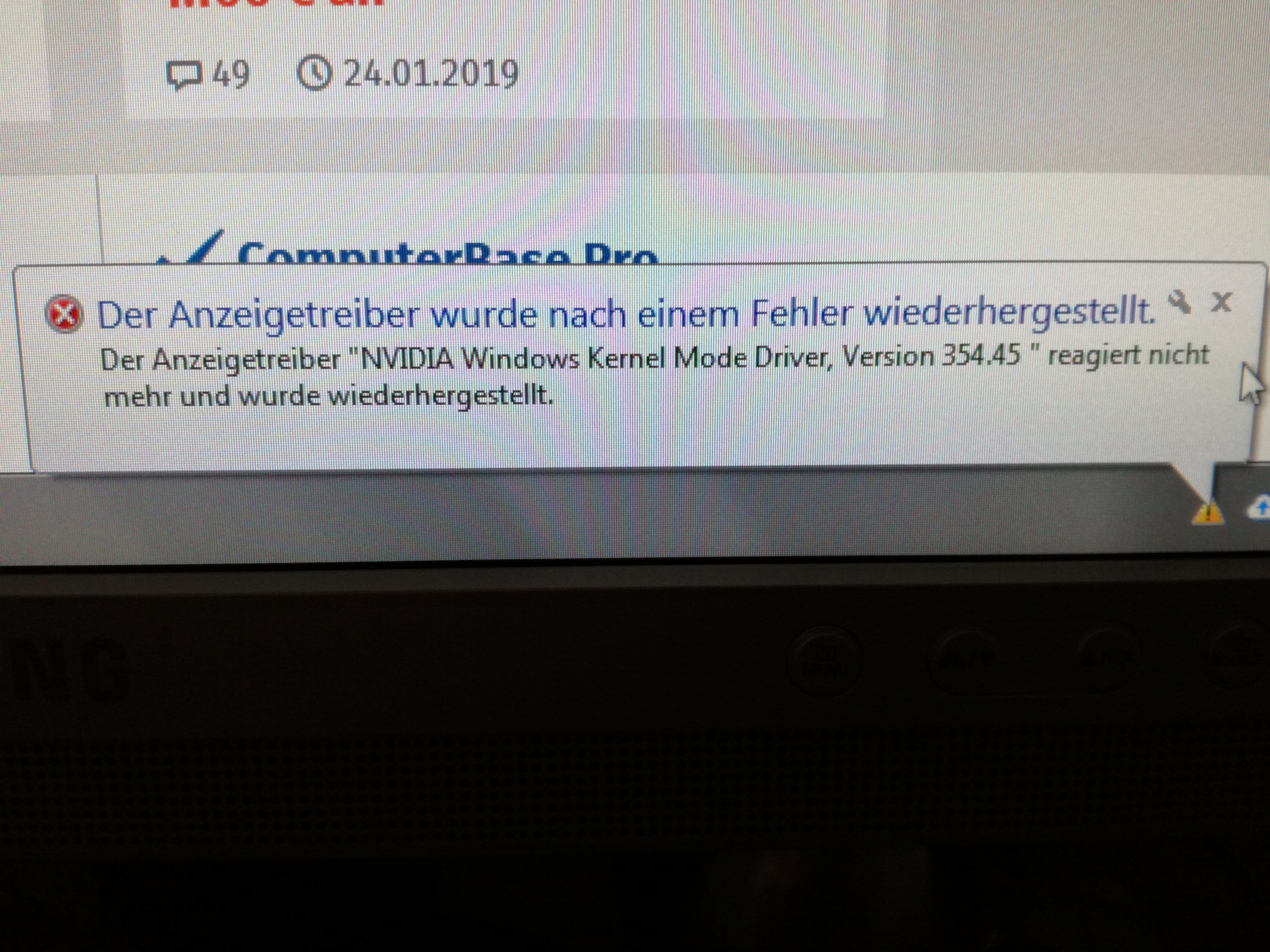

Normalerweise startet er normal, nur manchmal friert er im laufenden Betrieb ein. Kann 2x in der Woche passieren oder auch monatelang nicht auftreten. Fehlermeldung habe ich jetzt keine parat.

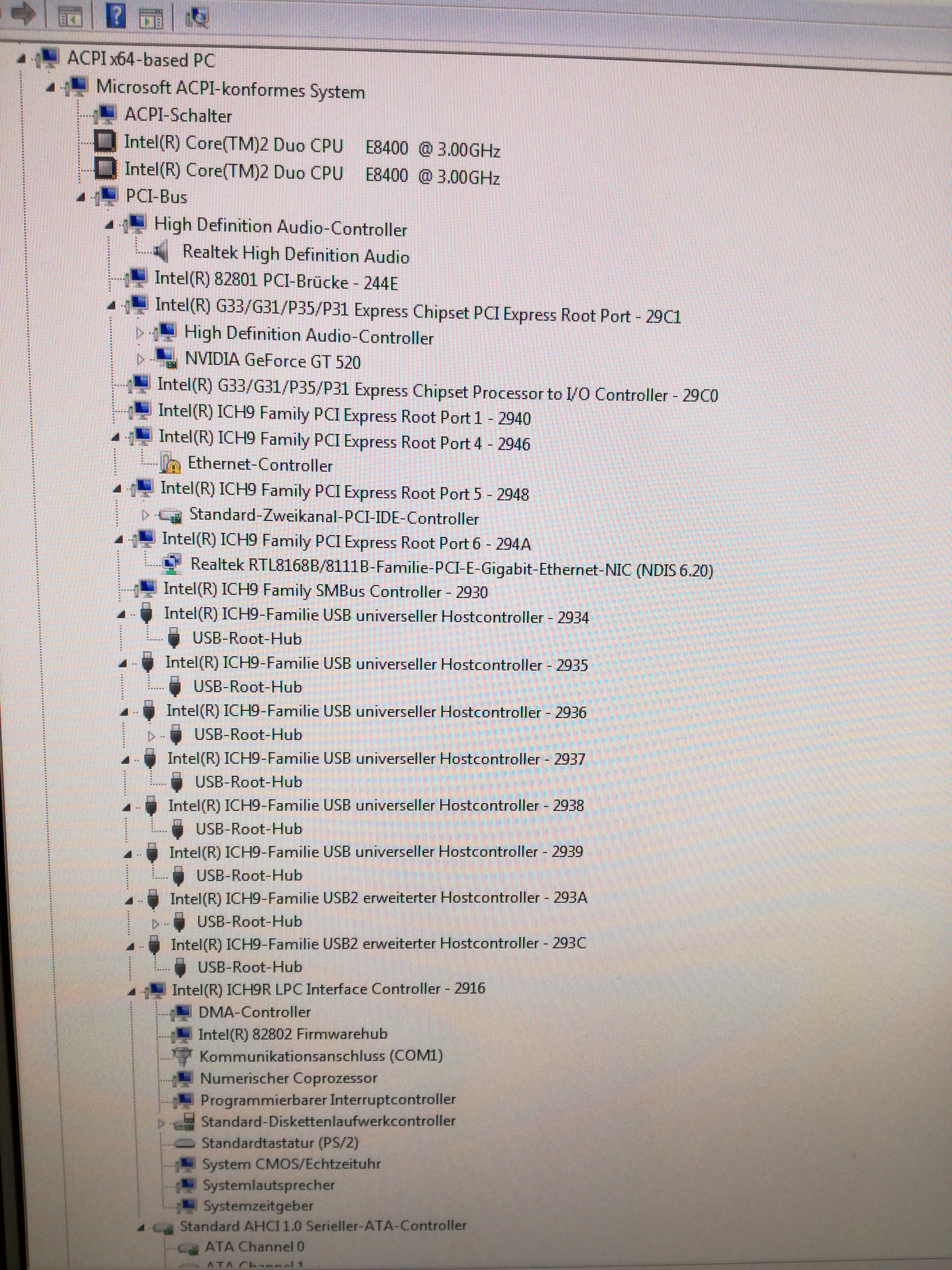

Hier nochmal ein Screenshot vom Gerätemanager und eine andere Fehlermeldung, die gelegentlich auftritt.

Wird's der Grafikkarte zu heiss?
Ersteres kannst testen was bei geöffnetem Gehäuse passiert.
oder ist das Netzteil recht schwach auf 12 V?

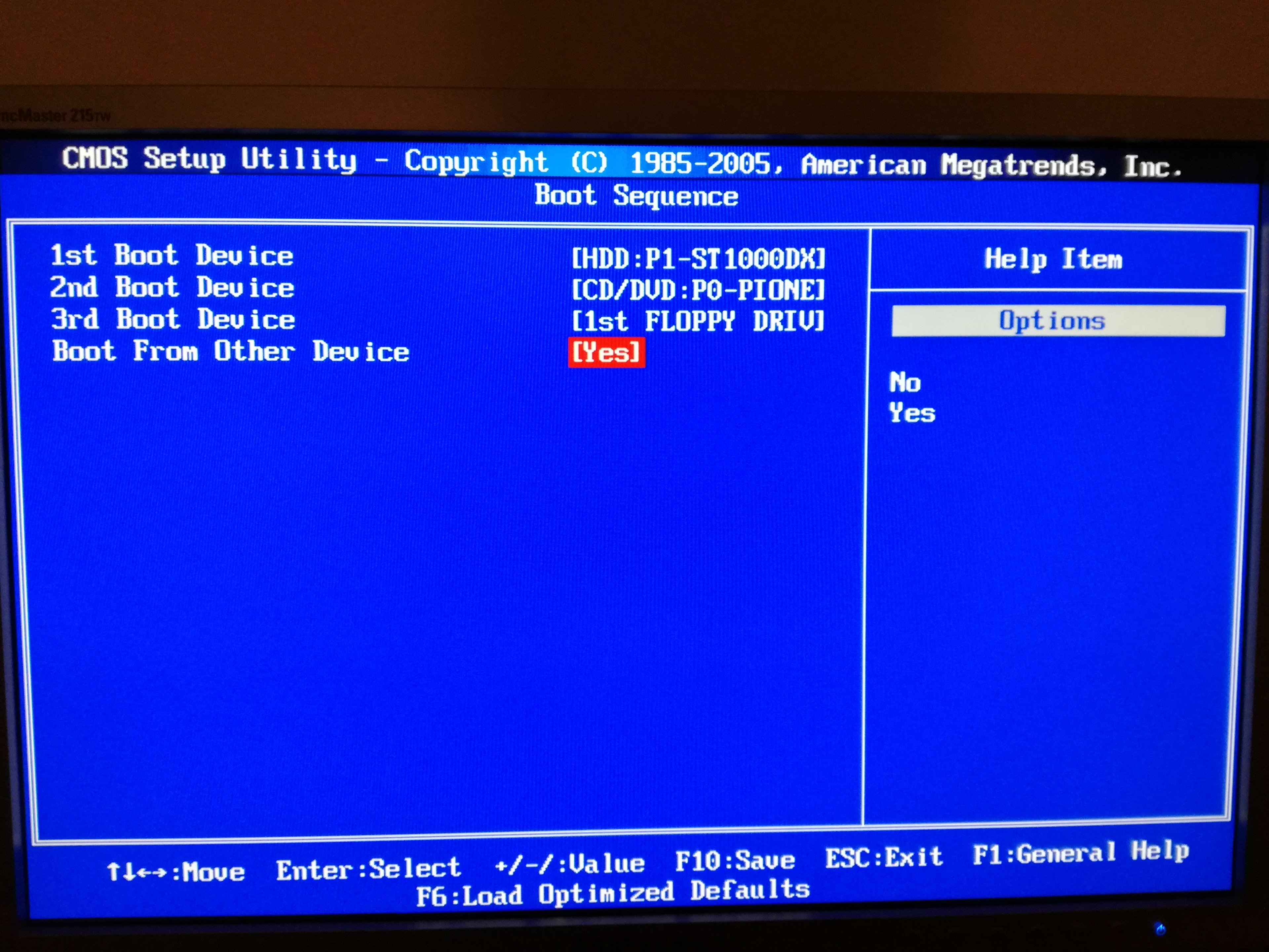

Ich scheitere schon am Bios, in dem ich nicht einstellen kann, dass er vom USB-Stick bootet. Es geht nur HDD, DVD/CD und Floppy.
Oder müsste ich alle 3 auf Disabled stellen und er nimmt dann USB als “other Device“?

Oh sorry, hab gemerkt, dass der USB-Stick eingesteckt sein muss, dann lässt er sich doch auswählen.
