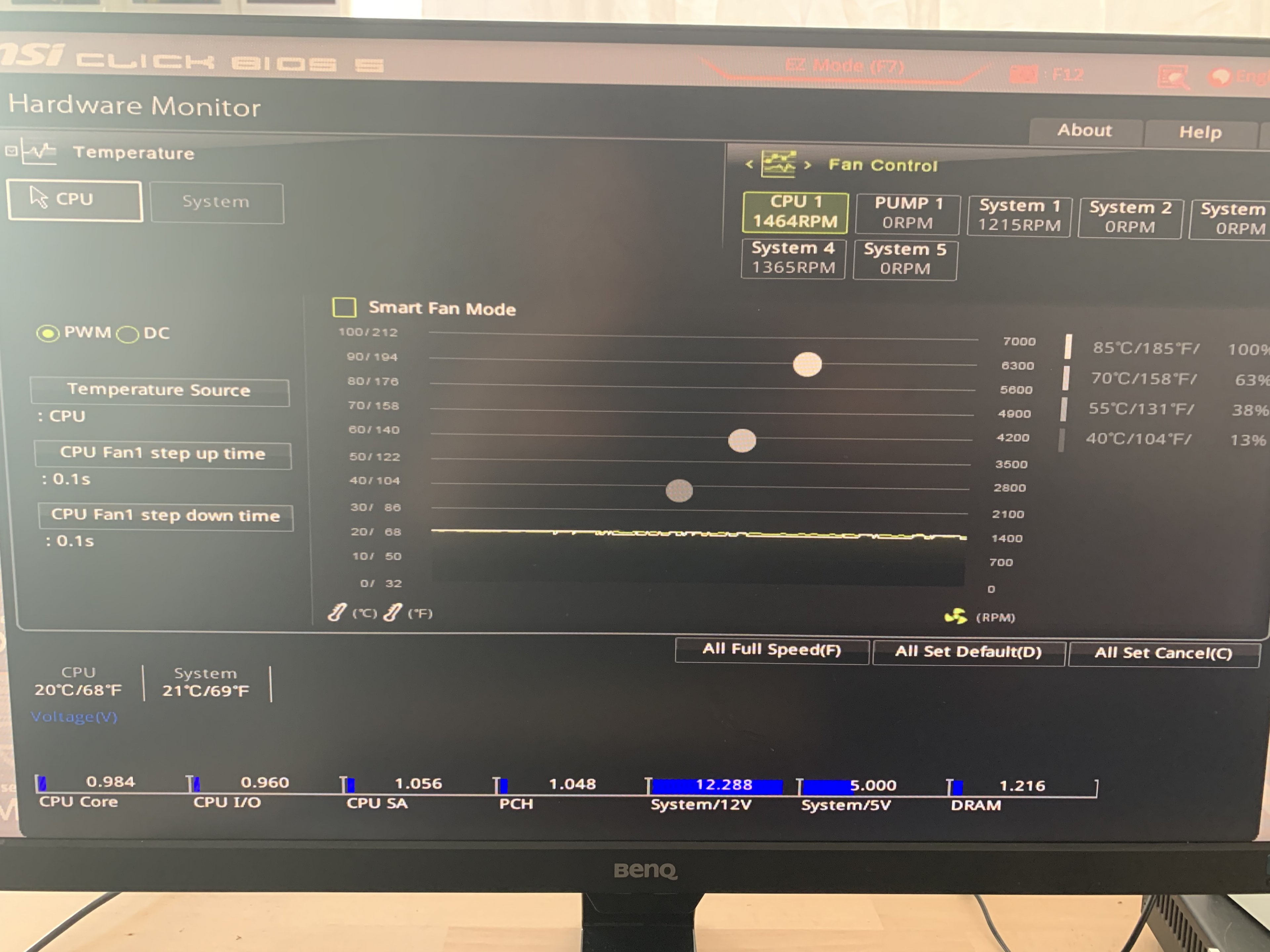

Hallo an Alle,
ich brauche eure Hilfe :*-(
Ich besitze:
Windows 10 pro 64 Bit
i9 9900 k
nh-d15 kühler
msi z390 gaming plus
Be quiet straight 10 500 W
1 TB ssd
2 x 8 gb ddr4-3200 corsair vengeance
mein Windows lagged immer wieder. Das Ganze dauert immer zwischen 1-5 Sekunden je nach Task.
Am meisten benutze ich das Audioprogramm „Ableton Live 9“. Hier treten laggs auf sobald das Programm viel Leistung abverlangt.
Ich habe schon einiges probiert was Energie-Einstellungen, Treiberupdates angeht und mich online belesen und YouTube Tutorials geguckt. Alles ohne Erfolg.
Habe nun den pc wieder neu aufgesetzt und das Problem kam sofort wieder.
Momentan habe ich nix an den Werkseinstellungen von Software und Hardware verändert.

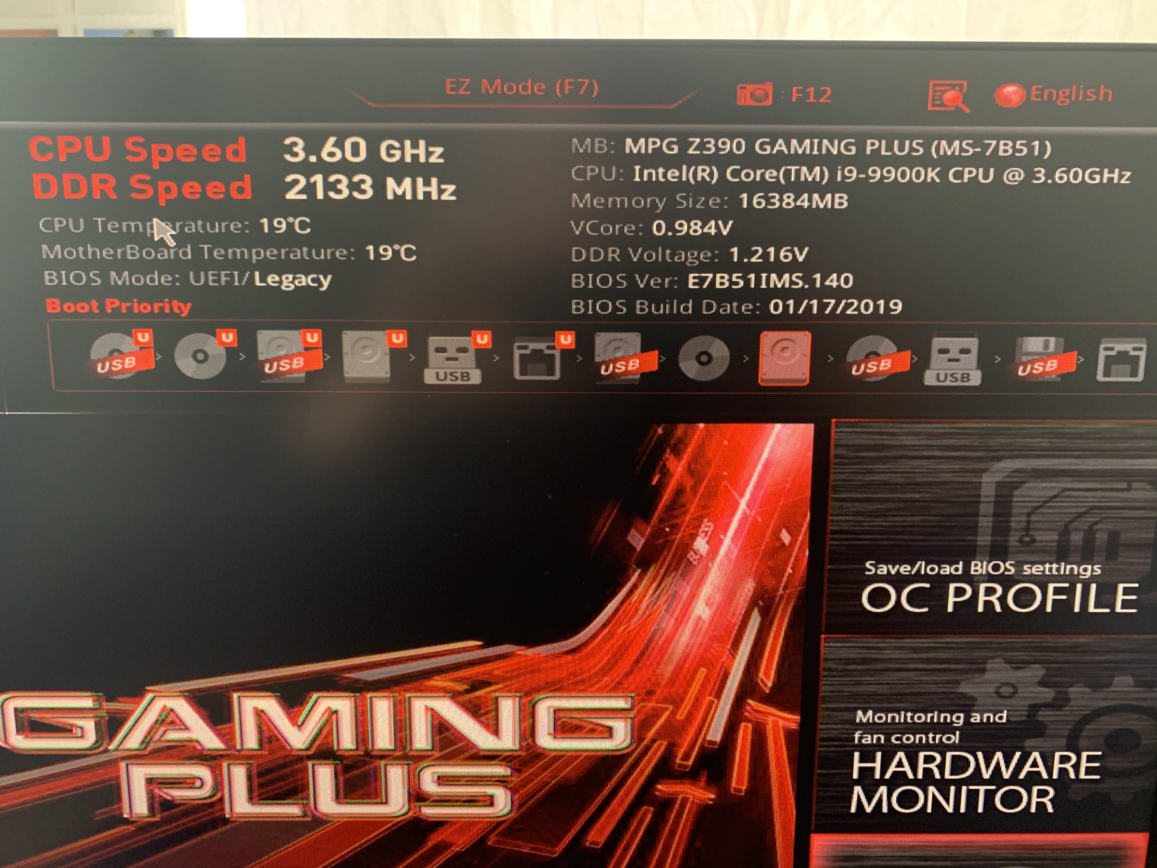

Ist meine Hardware kompatibel? Anbei noch ein paar Fotos vom BIOS.
Ich bin bereits am verzweifeln und hoffe jemand kann und will mir helfen.
Vielen vielen Dank und bleibt gesund.

Lad dir erstmal das aktuellste BIOS für das Board runter.
Stelle danach sicher, dass dein RAM auch mit 3200MHz taktet.

Dein RAM läuft deutlich zu langsam, lade bitte das XMP Profil. Ein Bios Update kann, wie mein Vorredner bereits gesagt hat, auch nicht schaden.

Check lieber die Temperatur. Könnte sein dass die CPU runtertaktet.
Du hast dir OC Speicher gekauft, allerdings kein OC gemacht. Du solltest schon wenigstens XMP aktivieren und kontrollieren ob das System damit stabil läuft.
Sonst hättest du besser Speicher gekauft, was standardmäßig wenigstens DDR4 2666 unterstützt.
wenn es immer wieder lagt
Temperaturen der CPU nachschauen ... gerade wenn man den Hitzkopf der Nation kaufen tut ...

Bios und RAM natürlich,

  • Also, es bleibt BIOS Update!
  • RAM Takt naja, ruckeln sollte es bei "langsamen" RAM dennoch nicht. Trotzdem absolut zu empfehlen, das XMP muss man ja nur laden, nach dem BIOS Update.

Vielen lieben Dank für euren Input. Habe nun folgendes gemacht:
  • BIOS update
  • RAM auf 3200
Tatsächlich läuft es nun ohne zu laggen. Es hat davor nicht nur in dem Programm gelagged sondern auch auf dem Desktop wenn multitask wie Browser/Youtube usw. betrieben wurden. Ich gucke mir das die Tage nochmal an und hoffe, dass ich in diesem Thema nix mehr dazuschreiben muss.
