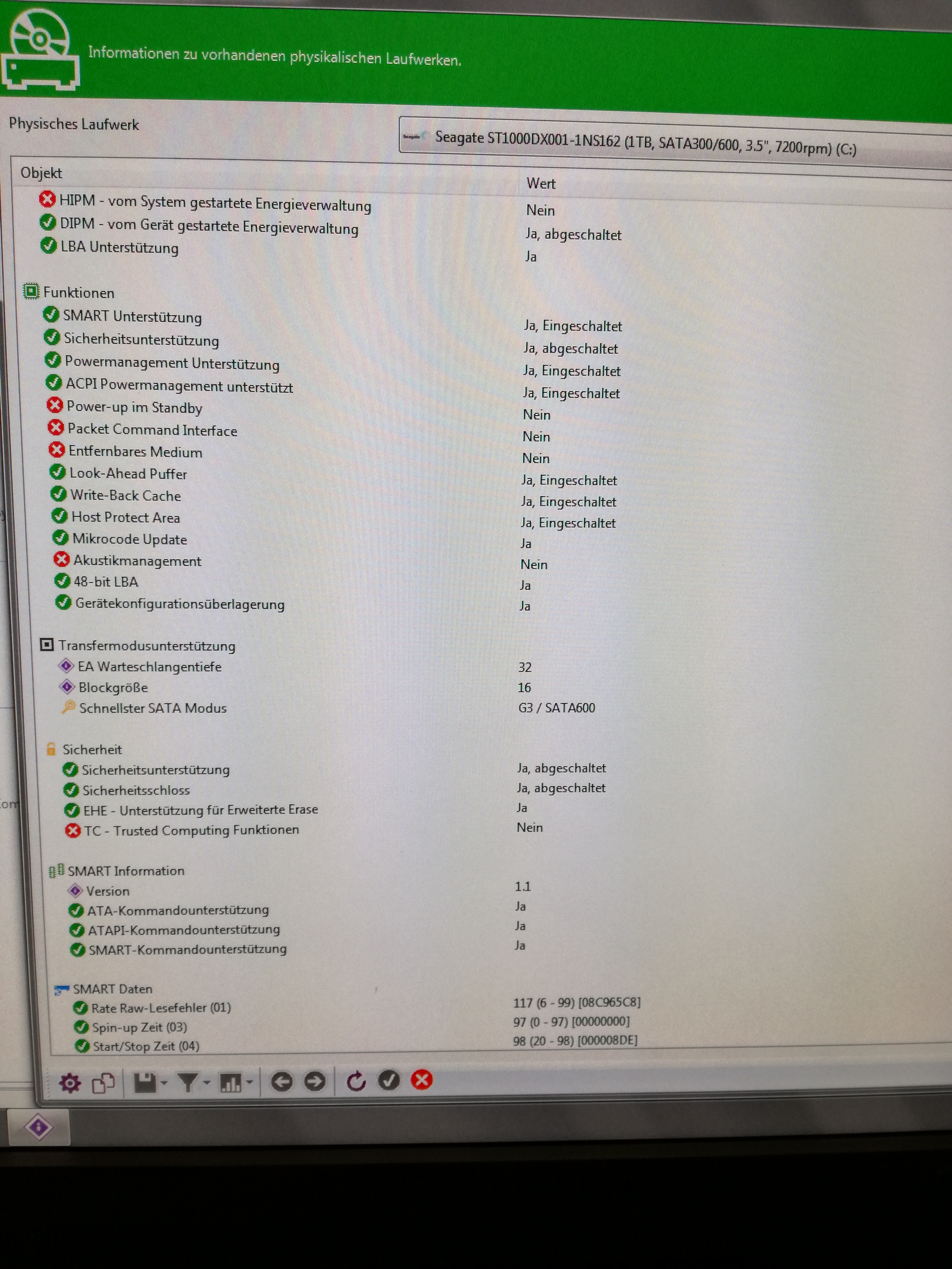

Bevor du loslegst, installier bitte sisoftware Sandra und gucke unter den Physikalischen Hdds nach ob alles passt , der Block Mode ist öfters mal falsch und muss übers BIOS korrigiert werden
Wenn ich nur noch wüsste was mit dem P35 war. Wars ahci,SATA 150, ncq,, Pcie1.0?

@tosch350 einfach Sisoftwar Sandra installieren und die physikalischen HDDs unter der Hardware auswählen,
dort steht dann auch mit Welchem SATA Modus die HDD unterstützt und wie sie tatsächlich verbunden ist.
EA, Blocks, SATA150/300/600.
Ja genau die letzte Zeile sagt mir gar nichts. Bin ein ziemlicher Laie.

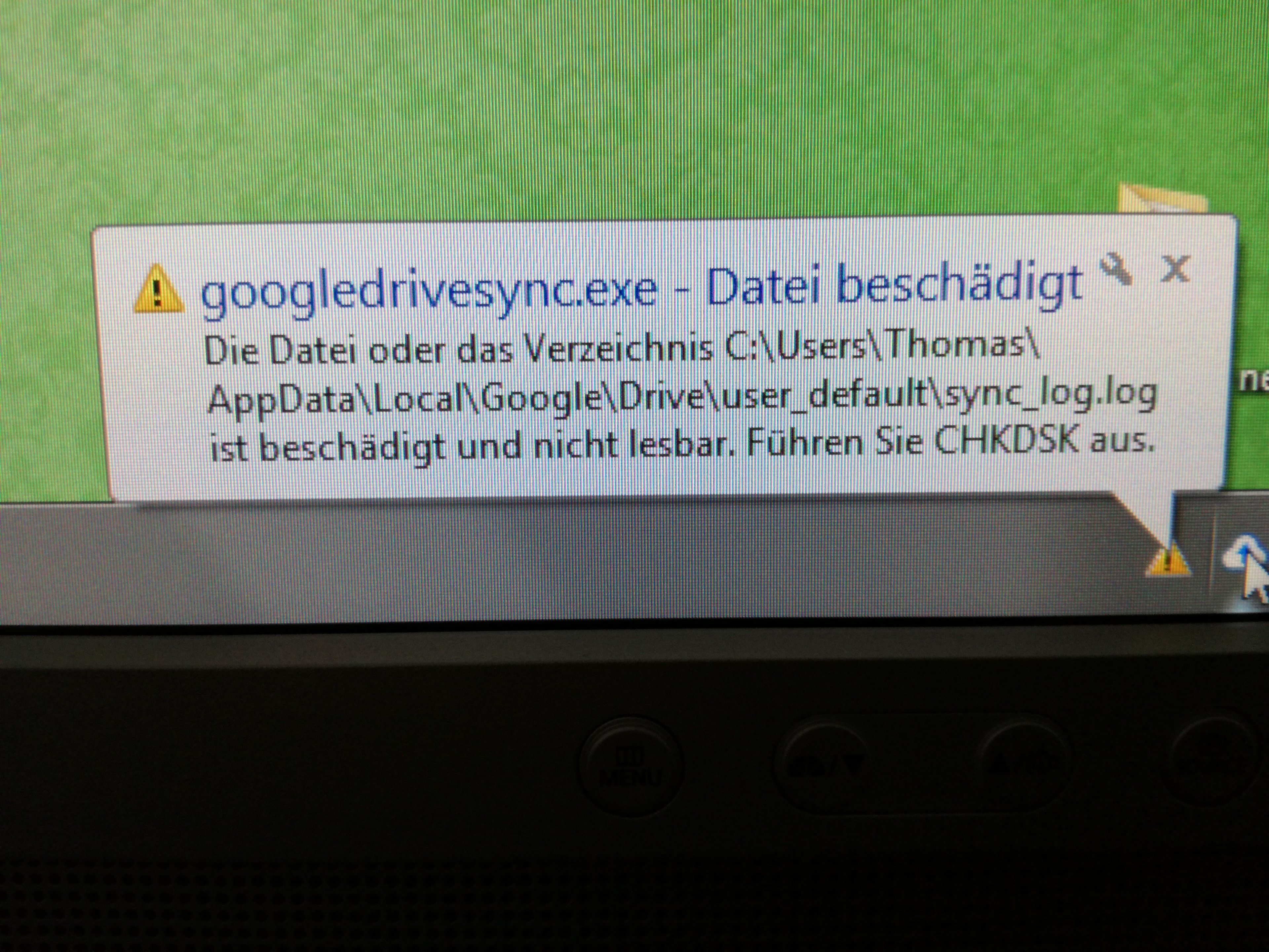

Wollte gerade den Download über das Windows Media Creation Tool machen.
Der Download lief auch eine Weile, aber dann kam die Fehlermeldung 0x80070005-0xA001A.
Außerdem tauchte die Meldung auf dem Foto erstmals auf.
@tosch350 mach einfach nen Screenshot von der Sektion im Programm Sifsoftware Sandra,
liest sich gerade gar nicht gut. War das ein BlueScreen? und nach dem Neustart von Windows kam das mit dem Chkdisk
Könnte Ein USB Problem gewesen sein. Steck den Stick mal an den Port auf der Rückseite des PCs, wenn er an einem Frontanschluss dran war.
Eventuell hast Du zuviele USB Verbraucher dran

Ja ich hatte heute früh eine Art Absturz, schon bevor ich den USB-Stick erstellen wollte. Der PC war im Energiesparmodus und beim Aufwachen lief zwar der PC an, aber der Bildschirm blieb dunkel. Musste ihn dann mit der Reset-Taste neu starten.
Ich habe inzwischen noch einen weiteren Neustart gemacht, da lief dann automatisch CHKDSK. Seitdem kommt die Fehlermeldung nicht mehr.
Den USB Stick mit Windows konnte ich inzwischen auch erstellen. Habe etwas nachgelesen und es scheint wohl am Antivirenprogramm gelegen zu haben, das ich dann vorübergehend deaktiviert habe.

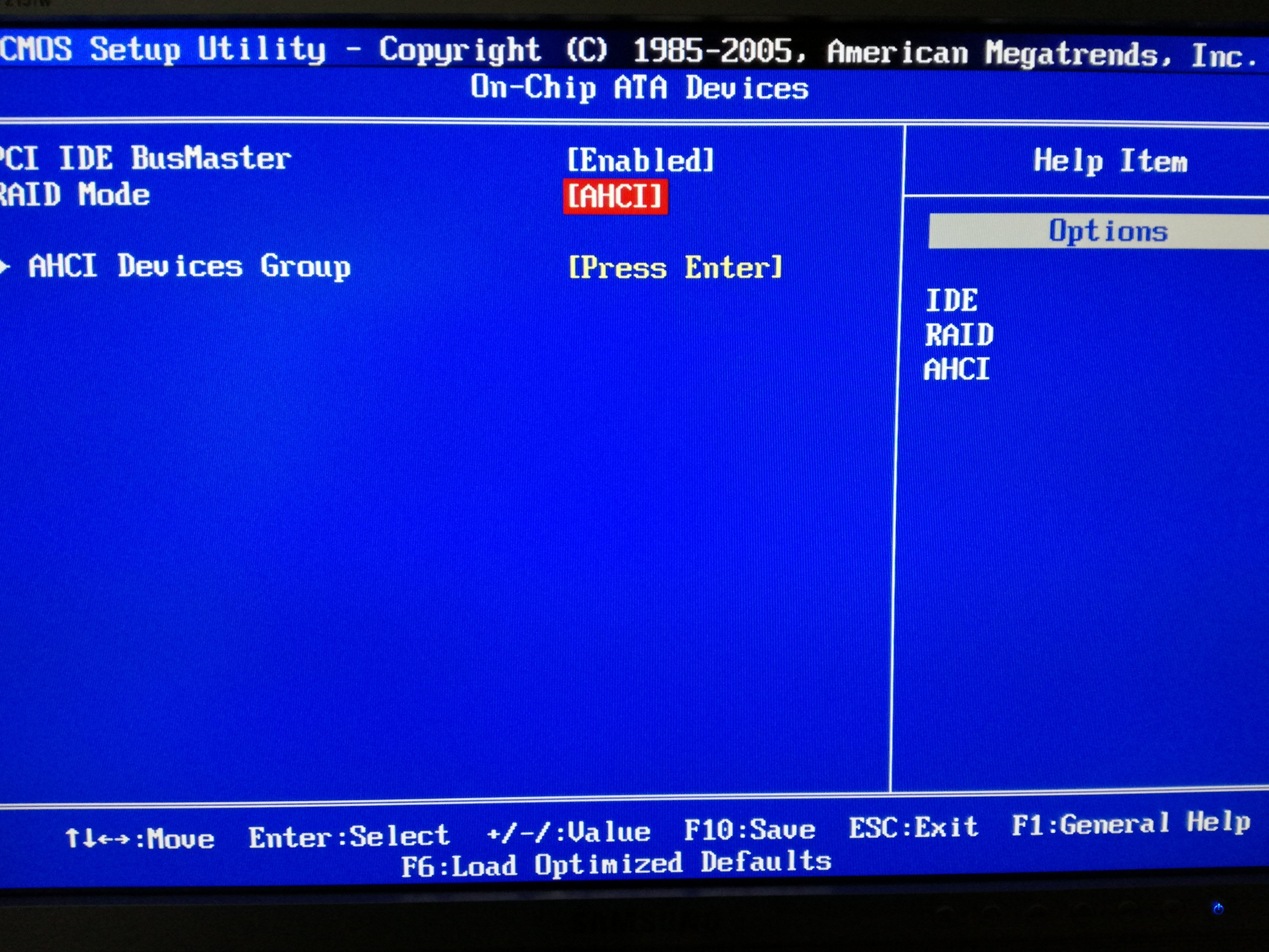

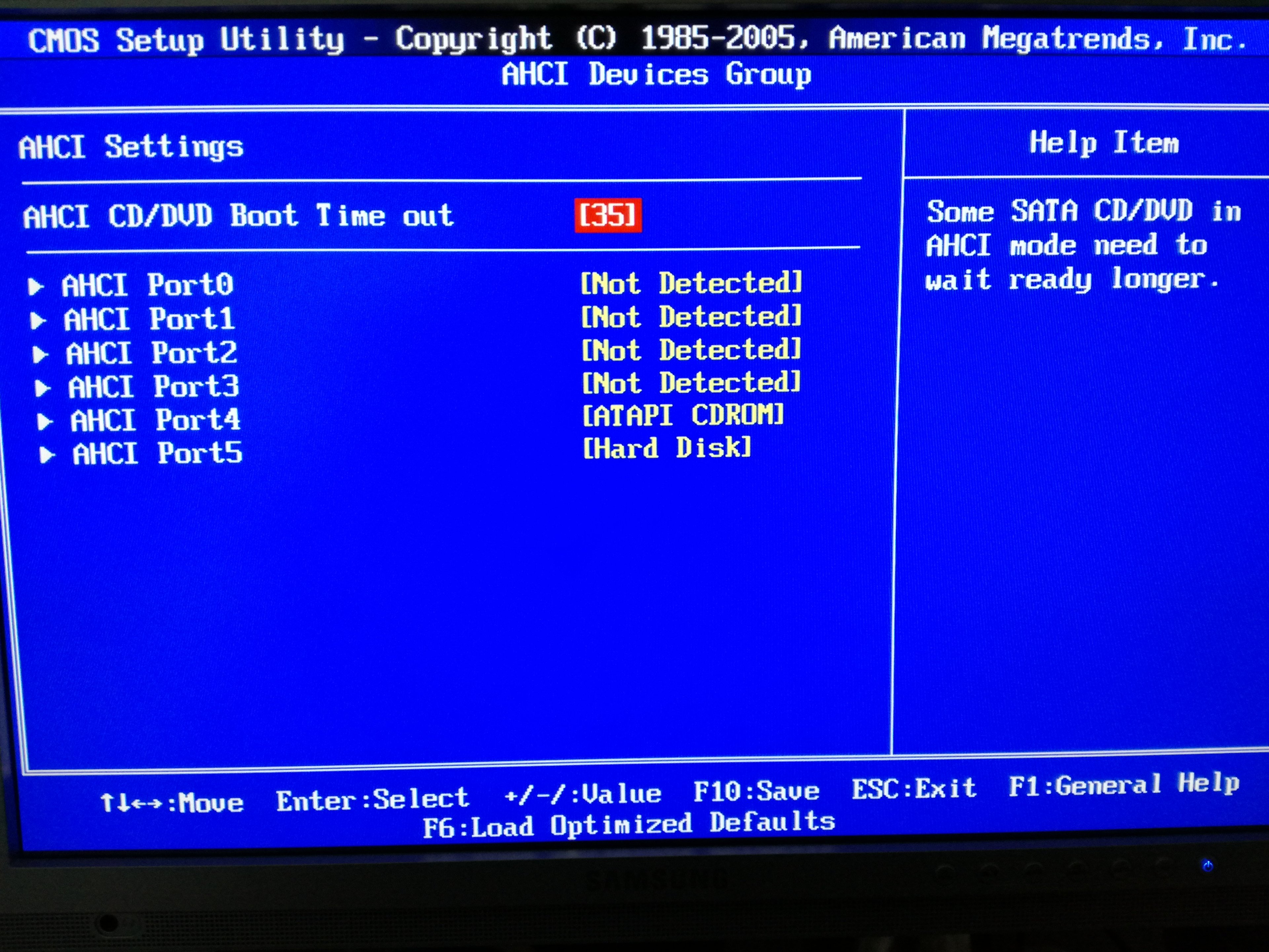

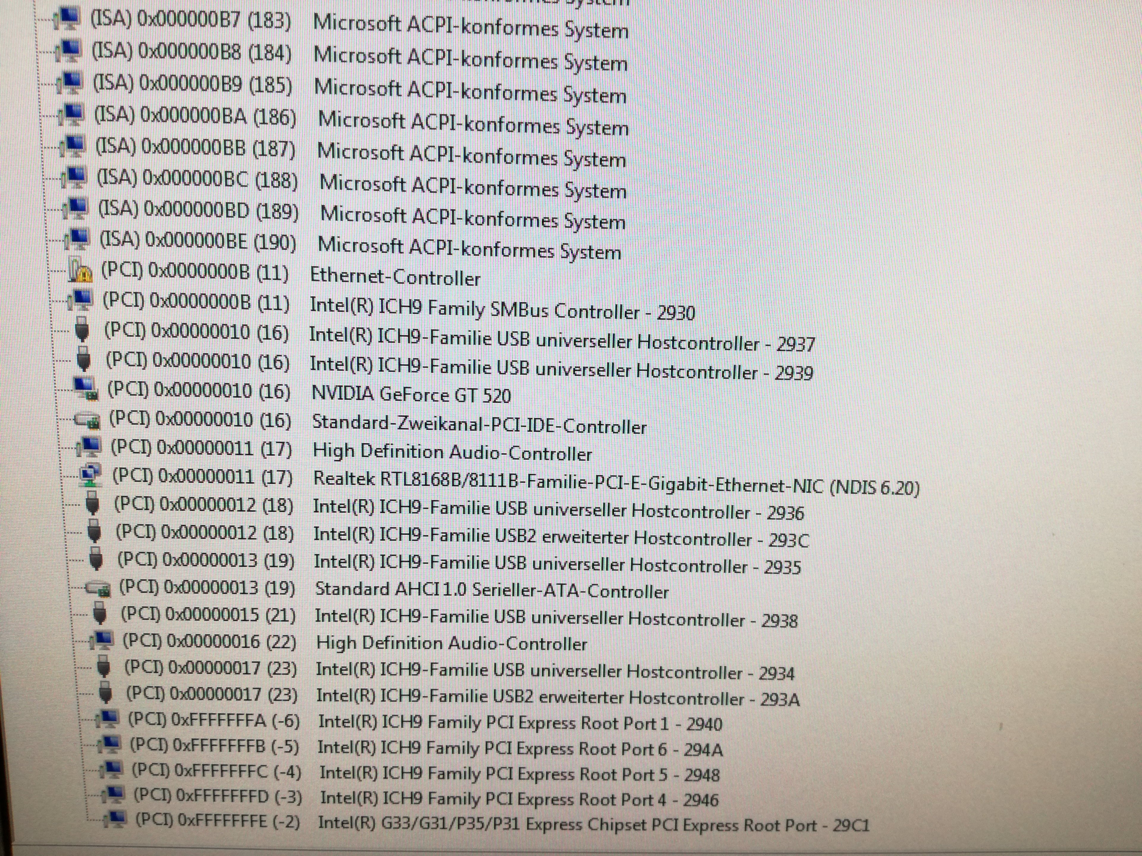

wusste ich doch dass da was mit dem P35 war, kann sein AHCI läuft nicht bei Dir wenn Das Board keinen ICH9-R hat?
Hast Du im BIOS was punkto Raid stehen?
Wenn das nicht da sein sollte kann man auch gerne mal den Standard IDE Controller Treiber testen.
Über den liessen sich früher auch TRIM Befehle absetzen, sollte eine SSD gewünscht sein.

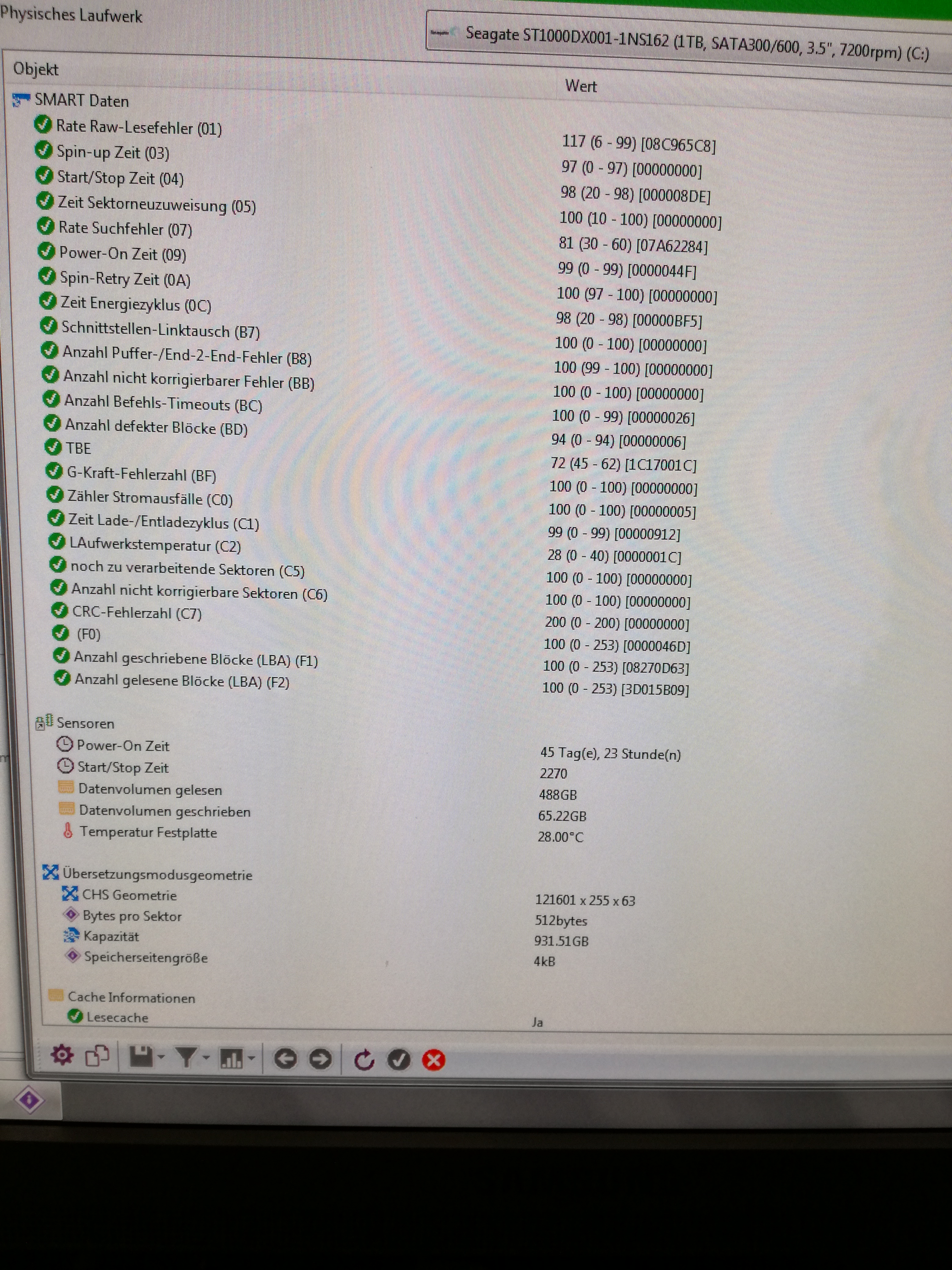

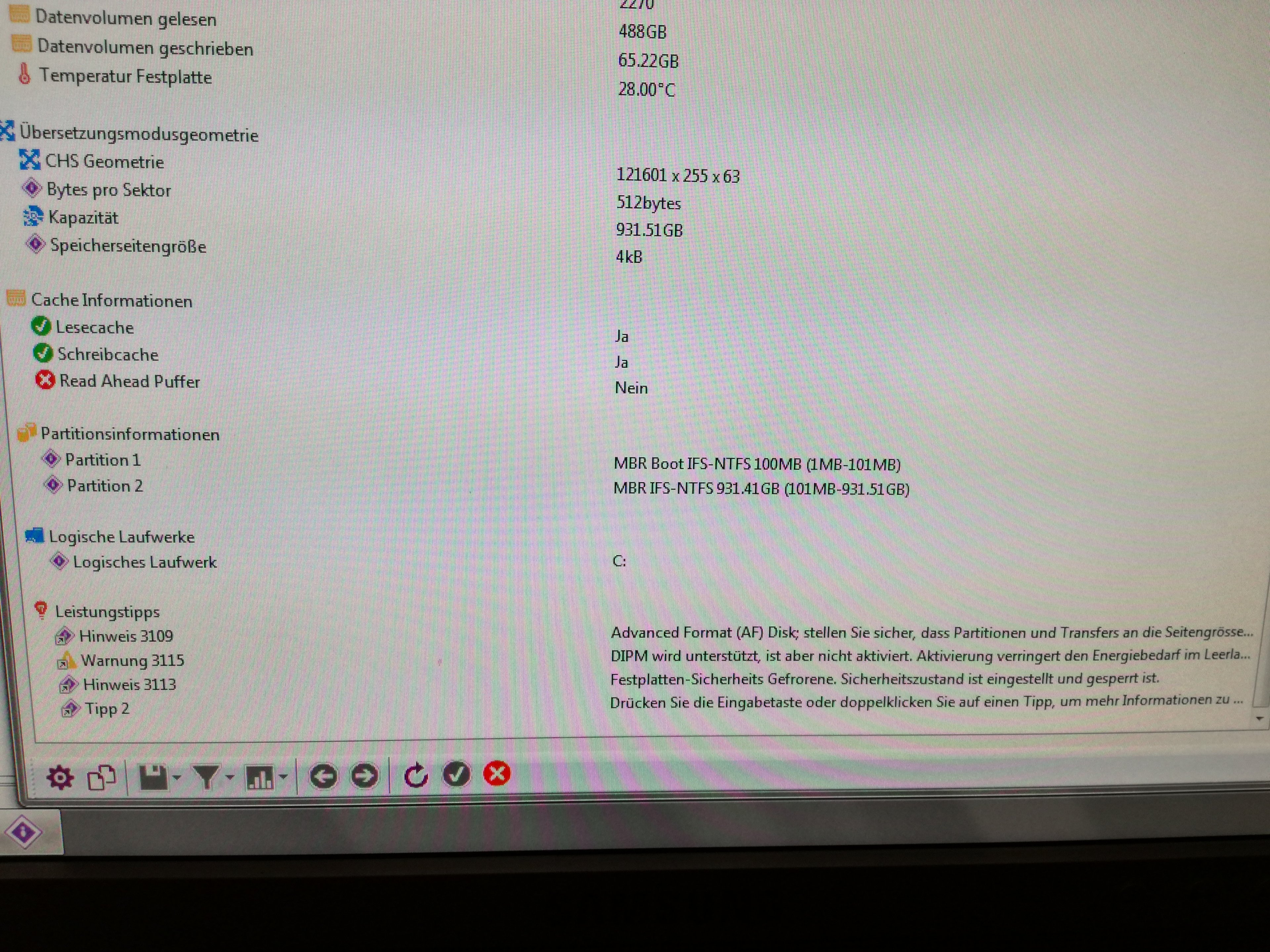

interessant, das gar nichts angezeigt wird wie der aktuellt Stand bei SATA ist hatte ich so noch nicht.
Warum das eine AF Disk ist verstehe ich nicht, habe selber so grosse Platten im TB Bereich nicht,
aber ich dachte das zieht erst bei Platten grösser 2TB? Eventuell mit dem Hersteller Tool partitioniert imd formatiert und nicht mit mit Windows?
muss mal gucken ob bei mir was von Übersetzungsmodus steht.
@tosch350
welchen Treiber zeigt es denn im Geräte Manager für den HDD Controller an (Ansicht nach Verbindung)
Dass die Partitionen dann trotzdem im MBR anglegt sind ist witzig.
Kann natürlich sein die Seagate Baureihe hat auch Platten grösser 2TB im Angebot und es wurde hier dann nicht mehr unterschieden.
nach Verbindung, nicht nach Ressourcen.
Nette Platte 8GB Flash Cache, heisst der Rechner könnte auf bis zu 8GB RAM hochgerüstet werden rein Theoretisch! SSD brauchts keine. das Ding ist mit SATA 600 eigentlich schon zuviel für das System...
