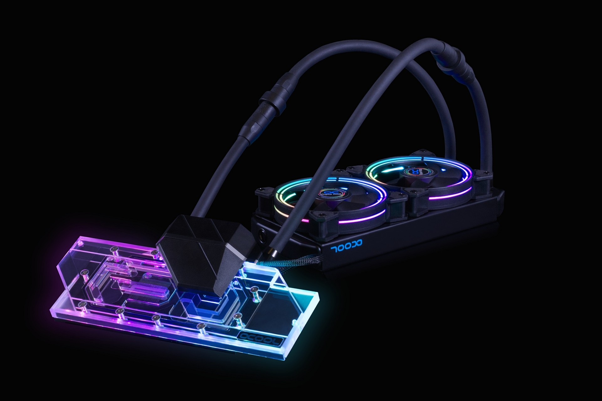

ich hab dazu rein interessehalber mal den Alphacool Support angeschrieben, hier die gekürzte Antwort:
".. für die Kühler dir wir im Sortiment haben, wird es Eiswölfe Mitte/Ende März geben. Bitte abonnieren Sie unsere Newsletter um auf dem aktuellen Stand zu sein, Sie können sie jederzeit abbestellen."...
GPU AIO WaKü:
https://www.alphacool.com/alphacool-eiswolf-2-gpu-aio
(nicht für 3080)
GPU AIO WaKü:
(nicht für 3080)

Hm, eine AIO wäre natürlich gar nicht uninteressant :)
