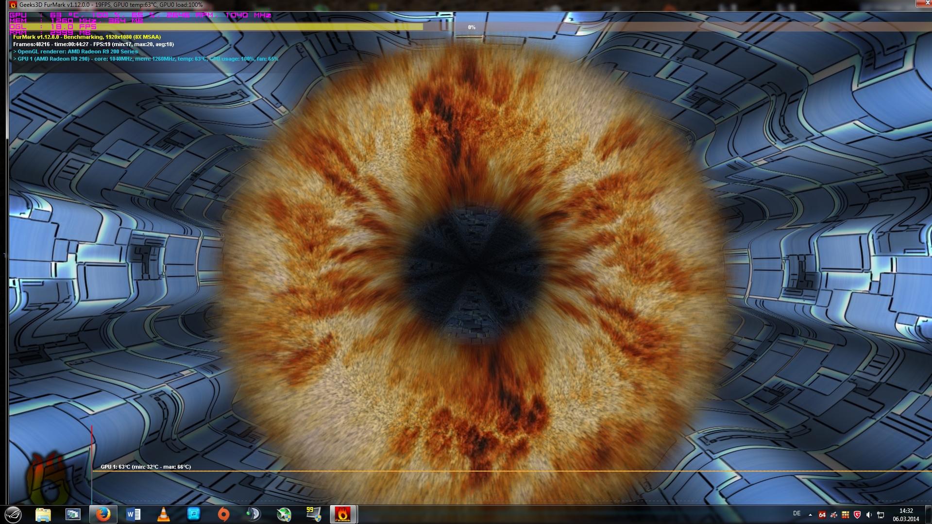

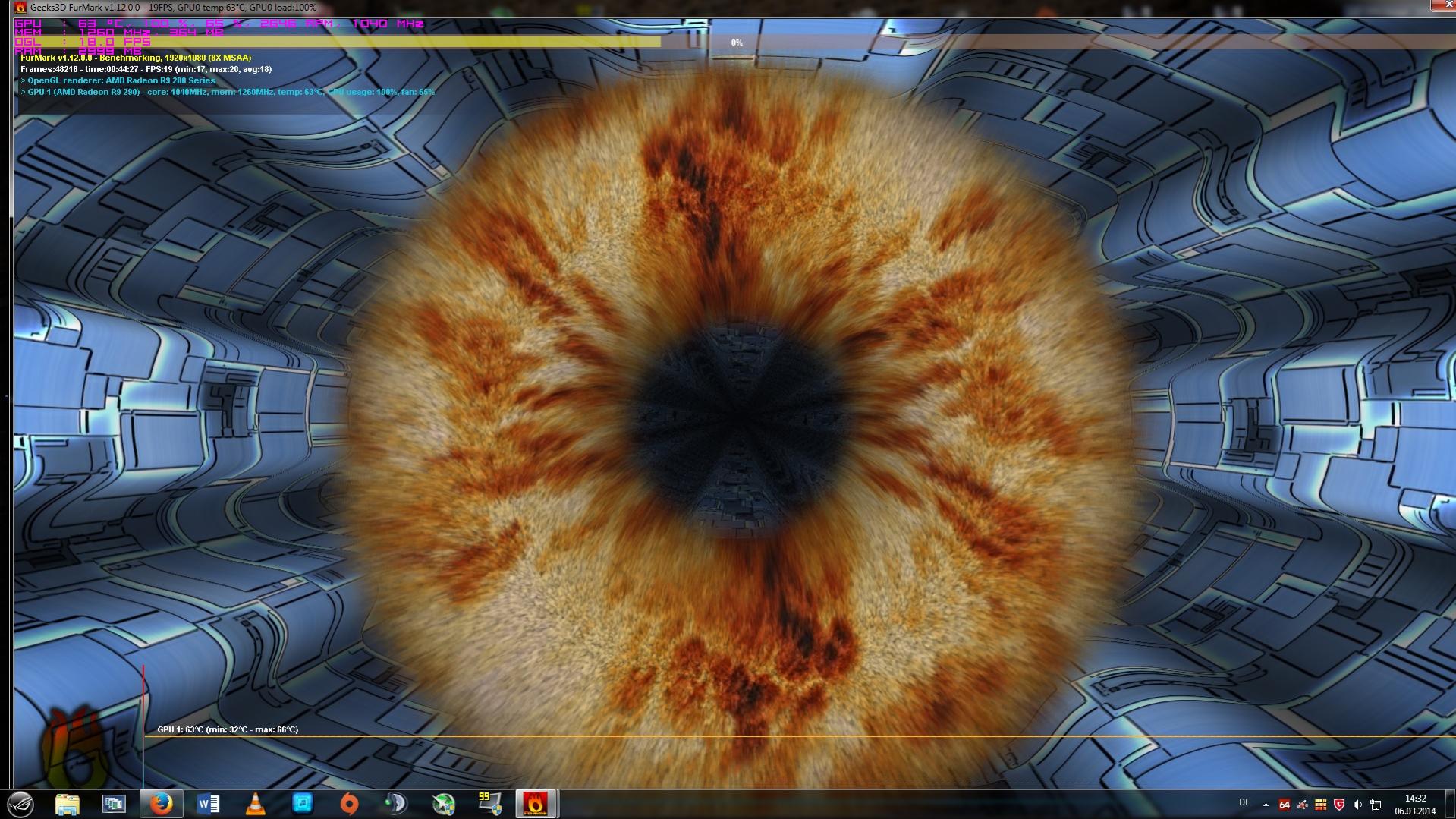

Hier mal ein Screen vom FurMark. 1920*1080 / 8*MSAA / ca. 45 Min.
Sehr Unlogische Temperaturen, findest du auch?
An dich war es auch net gerichtet, gibst ja keinen Unsinn von dir
Schon klar, war einfach nur um es nochmal mit eigenen Ergebnissen zu untermauern gedacht.

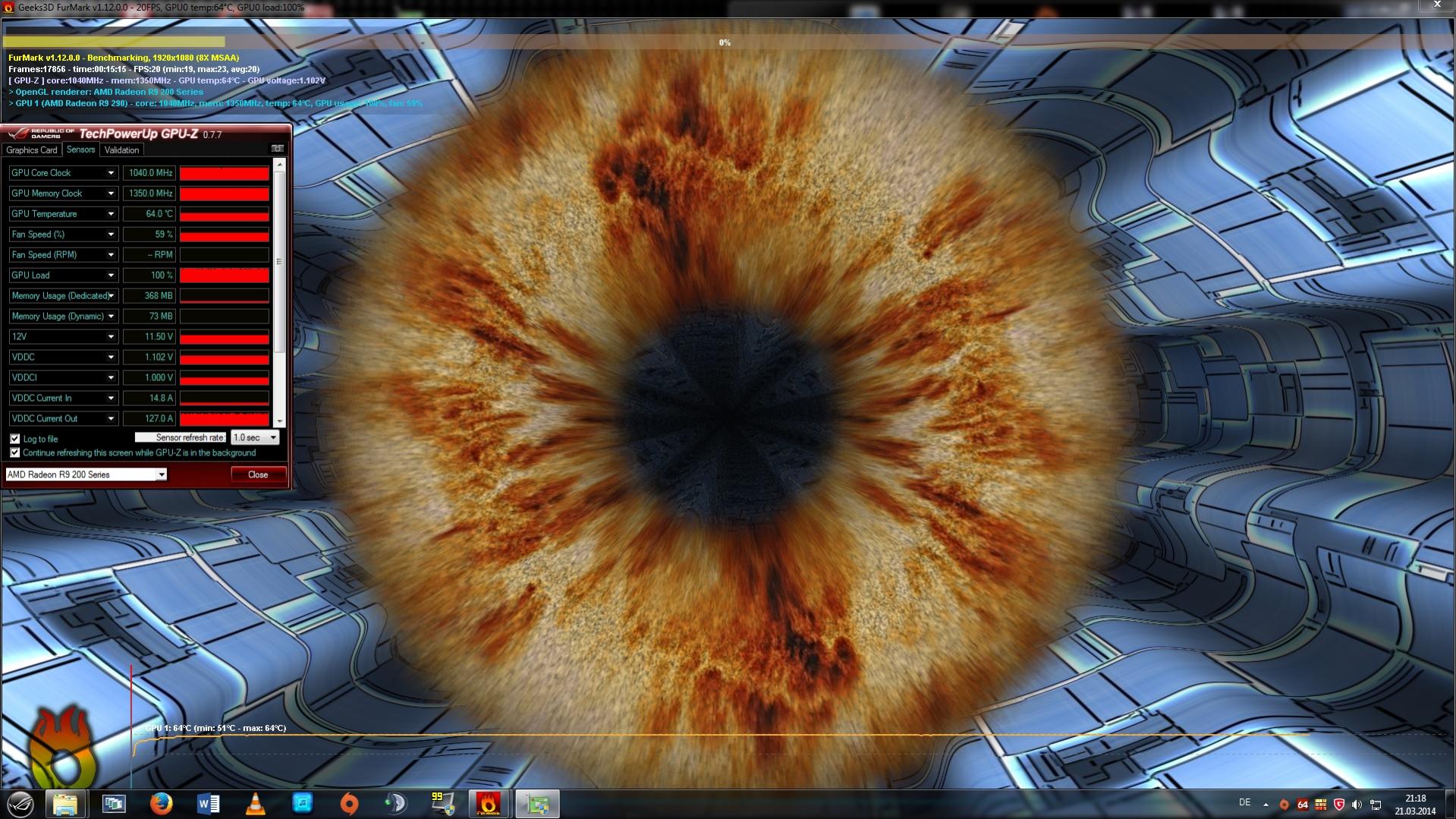

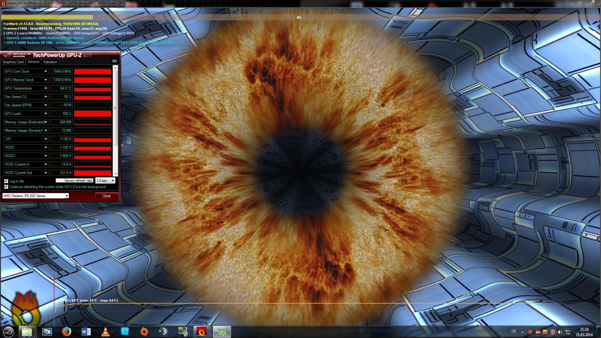

Es wäre interessant welche Taktraten er dabei hatte, denn Furmark zeigt bei Hawai Karten glaube ich immer den eingestellten und nicht den tatsächlich anliegenden Takt an, les den mal mit Gpu-Z aus bitte, denn ich denke dass deine Karte wegen dem sehr niedrigen Temp Limit nicht mit vollem Takt läuft.

Habe extra nur für dich jetzt den Furmark samt GPU-Z 15 Min. laufen lassen. ;)
Der Takt wird bis auf paar kleine ausnahmen von 2-4 MHz gehalten.
Anhang anzeigen GPU-Z Sensor Log.txt
EDIT: Beim Screenshoot vom oberen Post, habe ich Afterburner mitlaufen lassen. Der zeigte mir auch dauerhaft 1040 MHz.
Vielen Dank für den Test :) das ist wirklich beeindruckend ! Hätte nicht gedacht dass sich die Karte bei vollem Takt so kühl halten lässt da Furmark ja doch nochmal mehr Hitze produziert als Spiele.
Ein Teil der Kühlleistung kann man aber meinem Tower zugutekommen lassen. Die beiden 180er unten sorgen für die frische Brise^^ Normal laufen die auch mit ~ 700 RPM. Wenn ich die auf ~ 1200 RPM schalte, gewinne ich nochmals 1-3°. Die beiden sind dann aber definitiv lauter wie die GPU bei ~ 3000 RPM (70%). Will mir sogar noch die AP 182 reinbauen, die kommen dann auf 2000 RPM. Mir ist die Lautstärke nicht so wichtig. Da ich sowieso mit Headset spiele. Mein Tower zumal rund 50 cm zu meiner rechten auf dem Schreibtisch steht. Auf Kopfhöhe! Als Silentfanboy würde ich mich also nicht bezeichnen, oder ich bin nicht so geräuschempfindlich ;-)
Ok, aber trotzdem schon ziemlich gute Werte.

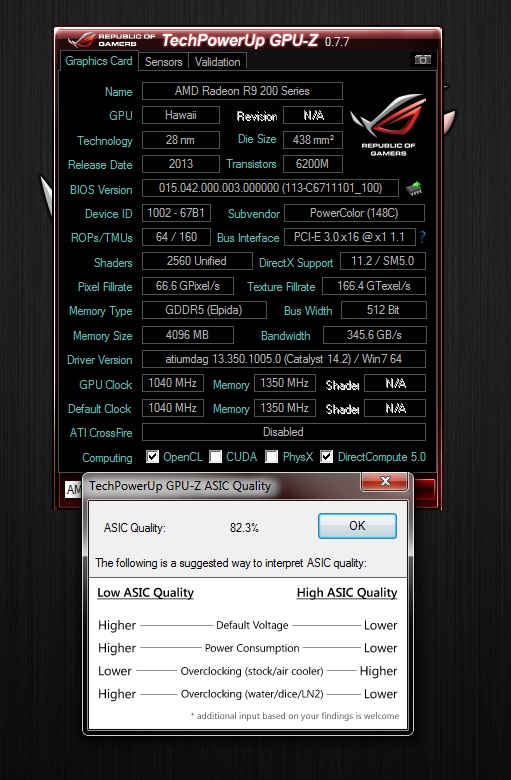

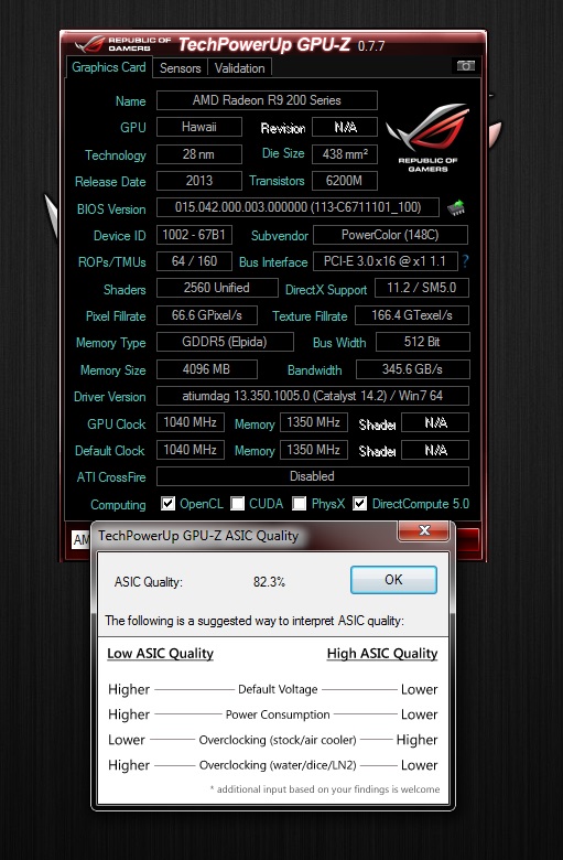

Welchen Asic Wert hat denn deine Karte? Denn deine anliegende Spannung ist ziemlich gering.
@Berliner
Liegt bei 82,3%
