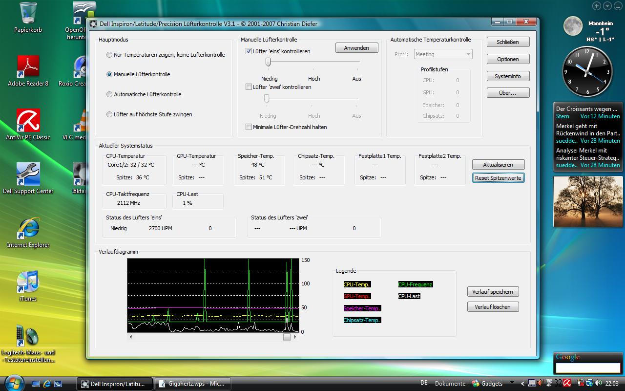

Hallo Leute,

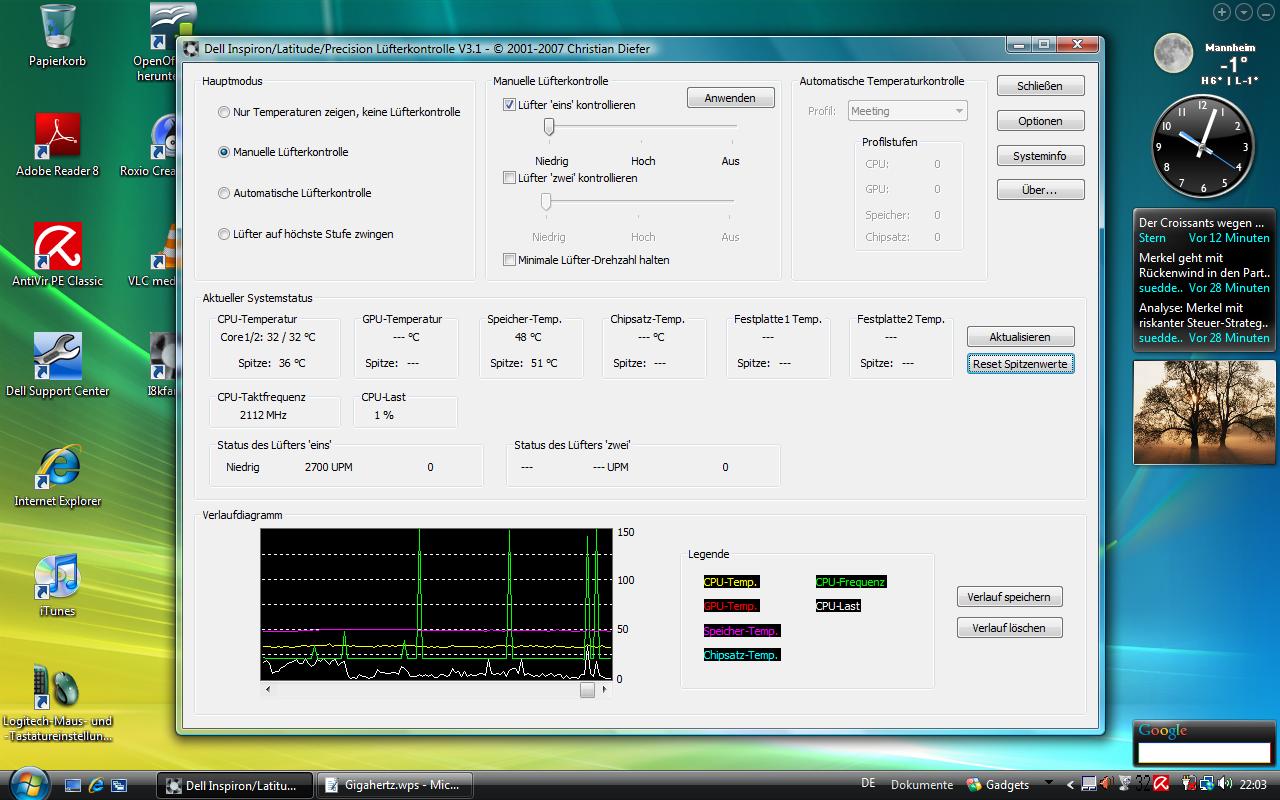

ich verfolge diese interessante Seite zum Vostro 1310 schon eine ganze Weile immer mal wieder. Das leidige Lüfterproblem (der Test auf notebookcheck.com mit dem leisen Lüfter war einer der Gründe, warum ich mir das Teil gekauft habe: T8100, 4 GB RAM, nVidia 8400, 250 GB HD, Vista Business, WLan N, Bluetooth, Kamera, BIOS A10, ca. 723 .-€, Bestellung ca. 20. Juli, Lieferung Anfang August) hatte ich auch. Für nicht einmal eine Minute war der Lüfter aus, dann brummte er mit ca. 4.000 Touren nicht eben leise, bevor das ganze wieder von vorne los ging.
Dank I8kfanGUI läuft der Lüfter jetzt nur sehr leise hörbar mit 2.800-3.000 Umdrehungen. Aber es ist schon sch..., wenn man als Kunde von Dell die Nachlässigkeiten von Grafikkartenherstellern ausbaden darf, mit allen verbundenen Nachteilen.
Trotzdem, ich mag meinen Dell schon sehr, so handlich, hell, überall dabei...
Aber jetzt habe ich auf dem Verlaufsdiagramm von I8kfanGUI bei der Linie für die CPU-Frequenz mehrere seltsame Spitzen ausgemacht, die ich mir nicht erklären kann. Ich habe das Ganze mal eine Weile beobachtet; dabei werden ca. 7-fache Werte des normalen Werts, z.B. 15.388 MHz, angezeigt. Es tritt anscheinend immer nur auf, wenn WLan an ist, dann manchmal gehäuft und manchmal gar nicht. Was könnte das sein? Ultra-Overclocking für eine Sekunde? Oder liegt es daran, dass das Programm nicht für den Vostro geschrieben wurde? Hat jemand von euch das auch?
Vielen Dank für eure Antworten,
Philanthros

meine Durchschnittstemperatur in Windows liegt im Officebetrieb bei 44° mit Spitzen bis 56° und im idel bei 38°. Ich regel dern Lüfter auch mit ik8fangui auf "niedrig". Habt ihr die neidrigen Temperaturen mit neuer Wärmeleitpaste erreicht? Habe echt das Gefühl, dass die Temperatur höher ist, als sie sein könnte. Ich habe auch keine Frequenzspitzen im Diagramm.

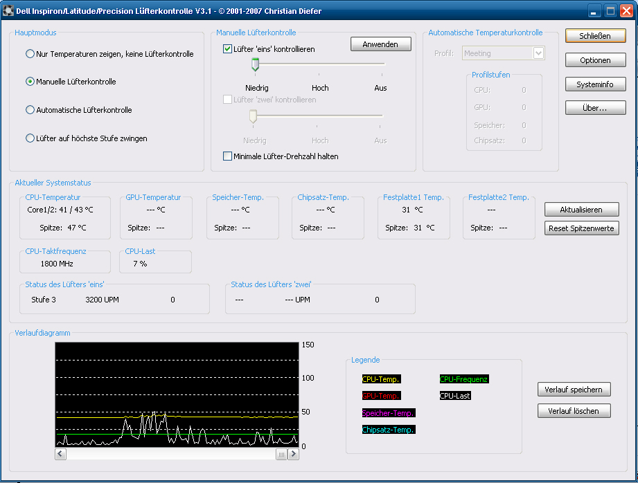

Bei meinem V1310 liegt die CPU-Durchschnittstemperatur mit WinXP bei 25-30°C, bei idle darunter.
Ich habe an meiner CPU nichts geändert, keine Paste etc.
Hast Du dieselben i8k-Einstellungen wie bei mir (siehe Bild oben)?

Ich habe die Option noch gewählt, aber wir wissen ja, dass das nicht meine Temperatur senkt. Vllt produziert meine CPU mehr Abwärme? Ich hatte zum Auslieferungszeitpunkt den Eindruck, dass die Temperatur im niedrigen 30er°-Bereich lag.
Hat jemand mit eine ähnlichen Hardwarekonfig. gleiche Erfahrungen gemacht?

Bei Vista ist die Temperatur stark davon abhängig, welchen Energiesparmodus man einstellt. Da ich aber viel an diesen Optionen gedreht habe werden dir meine Zahlen nicht helfen. Aber poste doch mal ob du Visa (und welchen Modus) oder XP am laufen hast.

@dellmatico: Hab auch den T5670 und vergleichbare Temps wie du, wenn nicht sogar etwas höher. Idle ~45, unter last auch gerne mal 60+. Hab auch den "schlechten" lüfter drin; bin noch nciht dazugekommen, den tauschen zu lassen. Temps sind mir eigentlich auch zu hoch; aber noch gehts.
Vll kann man den Temps was ändern, wenn man die WLP erneuert bzw das Päd gegen Paste austauscht. Aber ka ob das was bringt.

Hab den T8100 (Penryn-Prozessor) mit Vista Business und der soll gegenüber den älteren Merom-Prozessoren etwas stromsparender sein. Das war auch ein Anpassungsgrund, da ja der Akku dann länger halten sollte. Wenn ich nichts mache, dann hat die CPU so ca. 34-38°C.
Aber wie sieht es denn mit diesen Frequenzspitzen aus? Hat das denn niemand? Und was könnte das bedeuten? Muss ich demnächst befürchten, dass mir die CPU durchbrennt? Gibt es irgendwo in diesem Forum einen Thread darüber?

@Bunkelbaumbernd ich habe XP drauf und das Energieschma auf "Minimale Batteriebelastung". Hm, vllt werde ich mal die WLP erneuern.

Aber du hast das Pad drauf gelassen und nur die WLP erneuert, oder? Mit 5°-8° weniger wäre meinre wieder im Temperaturbereich zum Auslieferungszeitpunkt.
