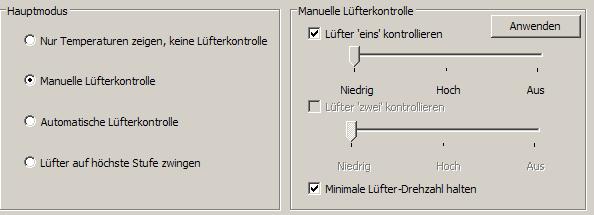

Haben die I8kfanGUI User auch das Phänomen, dass wenn ihr die Lüftergeschwindigkeit auf "Niedrig" stellt (sind etwa 1800-1900RPM), sich kurze Zeit später die Geschwindigkeit dann ganz langsam wieder hochregelt auf ca 2700 RPM?

Andere Frage:
Um auf Deine "andere" Frage zu antworten:
JA, das ist bei meinem V1310 auch so.
Dann gehe ich ins Fenster von I8kfanGUI und aktiviere den Button "Anwenden" erneut.
Und eine Ruhe ist - bis zum nächsten Mal. :D

@ lyroa: Ich habe ja, wie schon gepostet, einige Phänomene mit I8KfanGUI (Frequenzspitzen). Wenn ich es einschalte, regelt es den Lüfter auf ca. 3100-3000 U/min und geht dann bis auf 2600 U/min runter, wobei das Vostro durchaus erträglich leise ist. Ein Hochdrehen kam bisher nicht vor.
@sandmaennchen: Also, bei mir funktioniert die automatische Lüfterkontrolle auch nicht. Dann ruckelt bzw. springt die Maus extrem und lässt sich kaum noch ausrichten. Erst wenn ich wieder auf manuelle Kontrolle gehe (schwierig mit "amputierter" Maus), ist alles wieder normal - nur läuft der Lüfter dann wohl gar nicht an, wenn ich nicht "anwenden" einstelle. Er verhält sich danach aber wie oben geschildert. Wenn ich den Rechner ganz runterfahre, dann funktioniert die BIOS-Lüftersteuerung (A10) wieder ganz normal (mit meist zu lauten 3900-4000 Umdrehungen ab 37-38° C).
Ich setze I8KfanGUI meistens auf manuelle Steuerung und lebe mit effektiv 2700U/min (kaum zu hören) und 32°C Prozessortemperatur ganz gut. Die Speichertemperatur (als einzige zuschaltbar) liegt meistens ca. 15° höher. (Ist das normal?)

@jazzjazzjazz: Wenn du es hast, könntest du ein paar Worte dazu schreiben und ein paar Bilder machen?
So sollte es aussehen:
@kuli & Philanthros: Danke für die Tipps. Mein Problem ist nur, dass ich mit dem Notebook hin und wieder auch mal ein wenig daddel und es dabei so warm wird, dass der Lüfter (ohne I8kfanGUI) recht hoch dreht. Was er sicher nicht ohne Grund macht. Wenn ich ihn mit I8kfanGUI aber manuell auf niedrige Drehzahl festlege habe ich Angst, dass die Kiste zu warm wird - immerhin wurden die neuen BIOS-Revisionen ja wegen Materialschwächen der Grafik-chips erstellt. Wie kriege ich ihn dazu, ab einer bestimmten Temperatur doch hochzudrehen? Oder weiß jemand, woran das Geruckel im Automatisch-Modus liegt bzw. was man dagegen tun kann?
Mein eigentliches Problem ist, dass die blöde Lüftersteuerung (A10) den Lüfter komplett ausschaltet und ab einer bestimmten Temperatur dann kurzzeitig den Lüfter auf deutlich hörbarer Drehzahl einschaltet. Ich hätte es lieber, wenn er durchgehend(!) leise läuft (weshalb ich I8kfanGUI teste) - dass er ab einer bestimmten Temperatur hochdreht ist ja richtig ... Ideen, wie ich ihn dazu bekomme?
