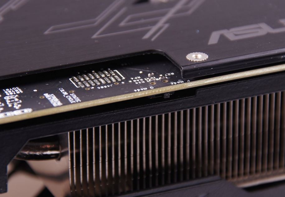

Asus Strix Vega64 Bios-Switch: mode Q
WICHTIG: den Rechner vorher RUNTERFAHREN
An der Seite der Grafikkarte befindet sich ein sehr kleiner Schalter. Diesen Schalter auf "mode Q" stellen.
