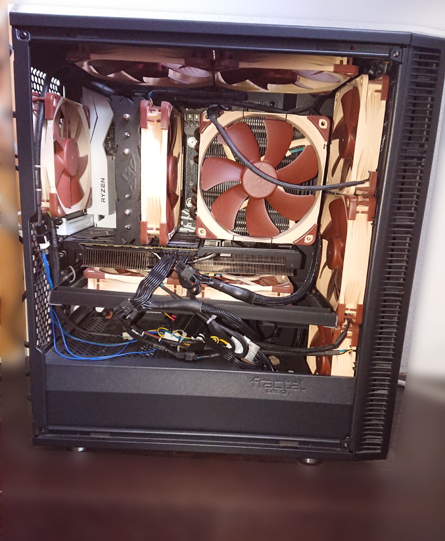

Ich betreibe mehrere DefineC (Gaming / HTPC) mit Vega56 und anderen GPUs. Luft über die Frontlüfter in das Gehäuse blasen zu lassen treibt GPU- und CPU-Temperaturen in die Höhe, weil weder die zwei Lüfter im Deckel noch der Lüfter in der Rückseite die warme Luft von GPU und CPU abtransportieren können. Meine Empfehlung - insbesondere bei DefineC + Vega56/64 - lautet daher: alle Lüfter in der Front und im Deckel die Luft absaugen lassen.arvan schrieb:@RyzenGenesis zu 2) wohl eher Lüfter ins Gehäuse blasen lassen für mehr Airflow und kalte Luftzufuhr.

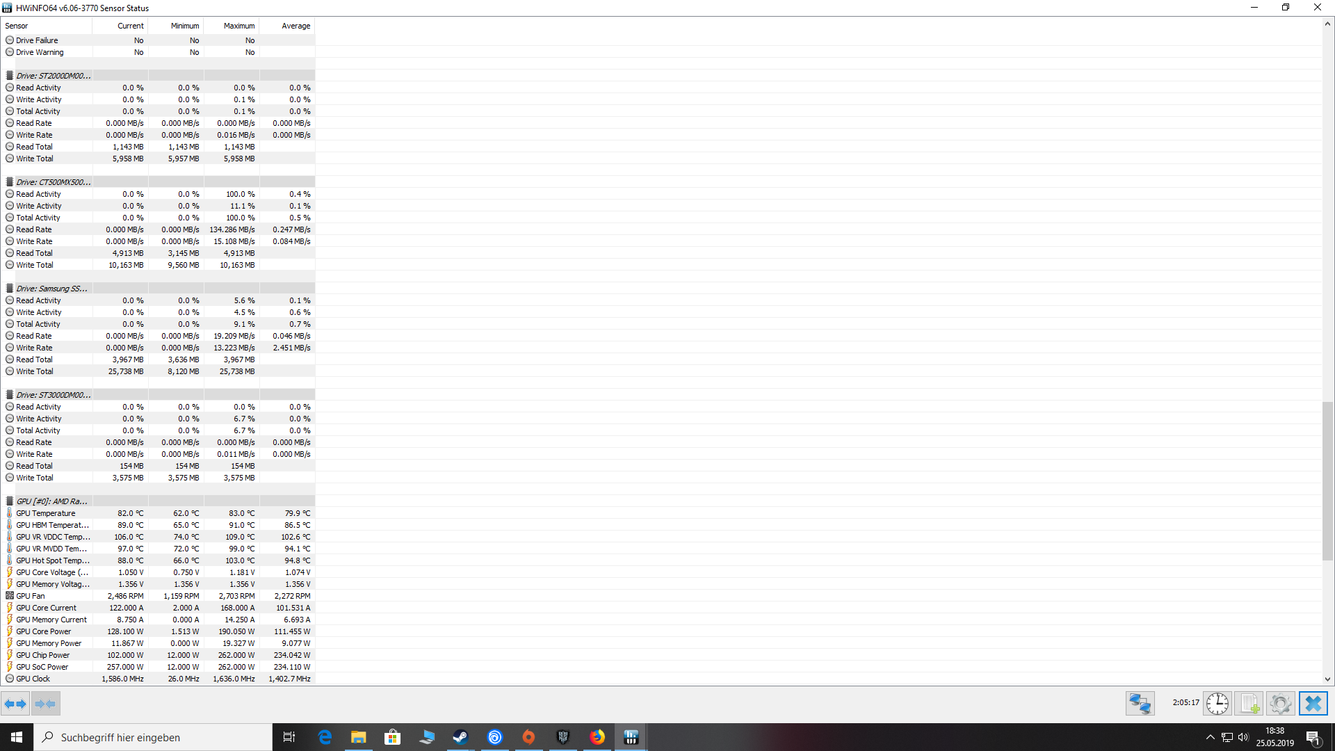

Die VEga hier hat sich bei 84 Grad eingependelt.

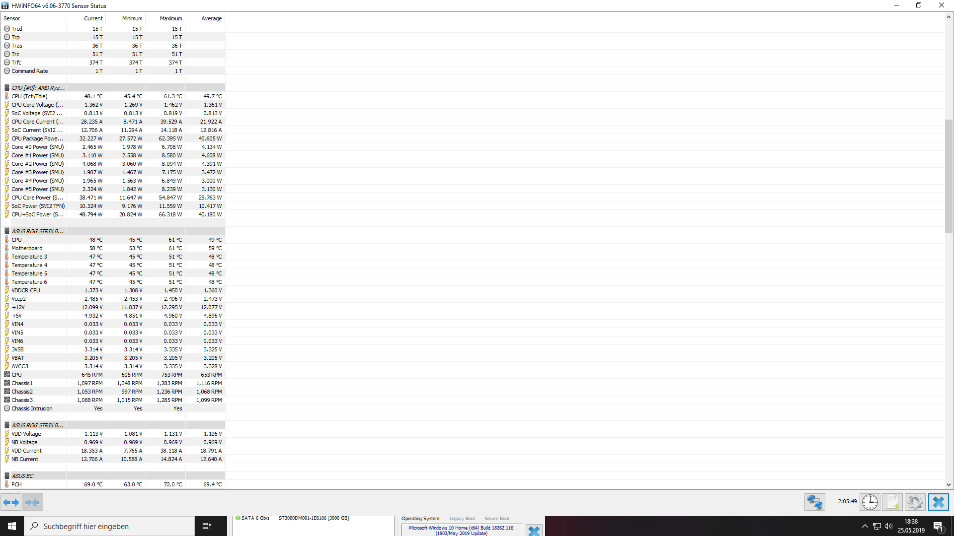

CPU bei 65°C (Frage hier: Tctl oder Tdie?) und GPU bei 85°C unter Last finde ich bei den aktuellen Außentemperaturen besorgniserregend. Das hört sich nach einem Gaming-Sommer mit Solitaire an. Grundsätzlich wird aber ein Gaming-PC in dieser oder ähnlicher Konfiguration immer den Raum aufheizen. Irgendwo muss die Abwärme schließlich bleiben.z3ro22 schrieb:Dazu muss ich erstmal dann einen Workshop wohl angucken ^^
Also die Lüfter Pusten gut und die CPU hat ja gute Temps und würde diese sich nciht auch sehr stark Aufheizen, wenn der Rechner einfach zu heiz ist?
Noch mehr Lüfter. Hmm wie ist das dann mit der Lautstärke?
Für die Lebensdauer der Grafikkarte ist allerding noch die Temperatur der VRMs (Spannungswandler) wichtig.
GPU-Z ist das Tool der Wahl: Download bei Computerbase.
Mehr Lüfter bedeuten nicht zwangsläufig mehr Lärm. Das DefineC hat im Deckel und in der Front ausreichend Montagemöglichkeiten für je 2x 14cm Lüfter. Wenn man es auf die Spitze treiben möchte, besteht sogar noch die Möglichkeit einen weiteren 12cm Lüfter in der Front unterzubringen, also 2x 14cm und 1x 12cm.
Eine mögliche Konfiguration:
Dein Mainboard hat ebenfalls ausreichend Anschlüsse, um die Lüfter zu betreiben und per BIOS zu steuern.
Sofern jedoch noch die Möglichkeit besteht, die Strix Vega64 zu tauschen, würde ich eher zu einer Sapphire Pulse Radeon RX Vega 56 greifen. Das Kühlsystem der Strix Vega64 ist leider mangelhaft.

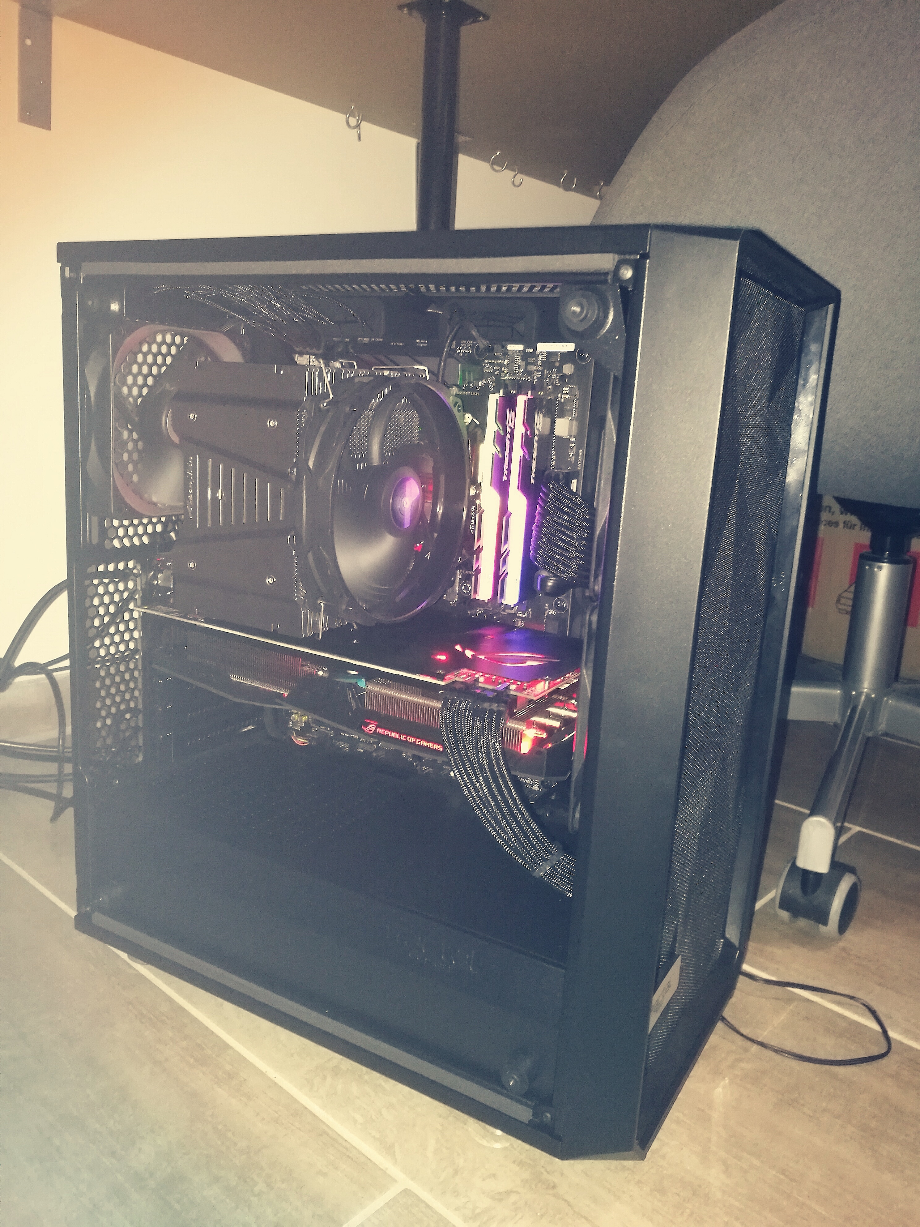

So sieht es gerade aus beim Zocken
