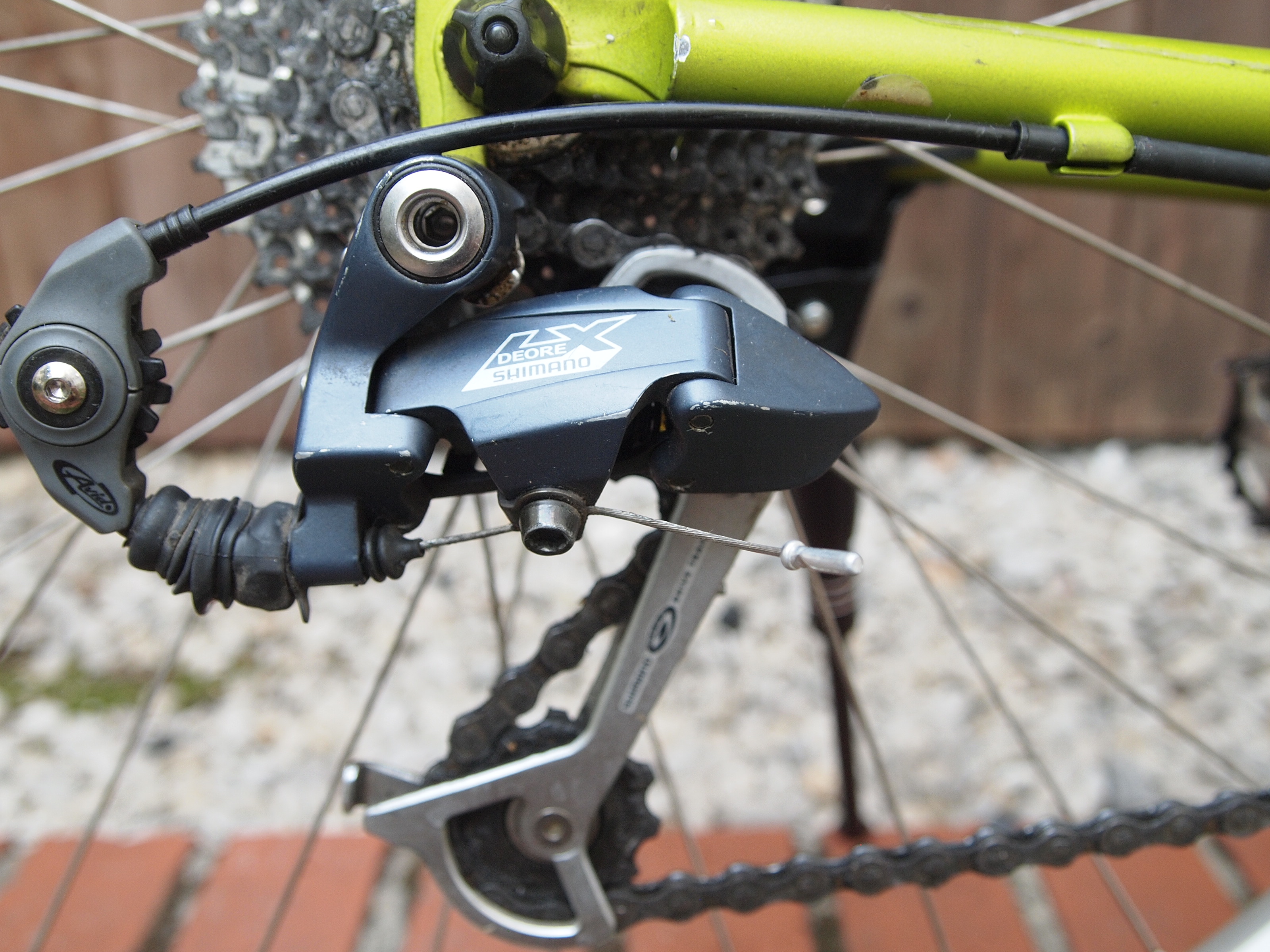

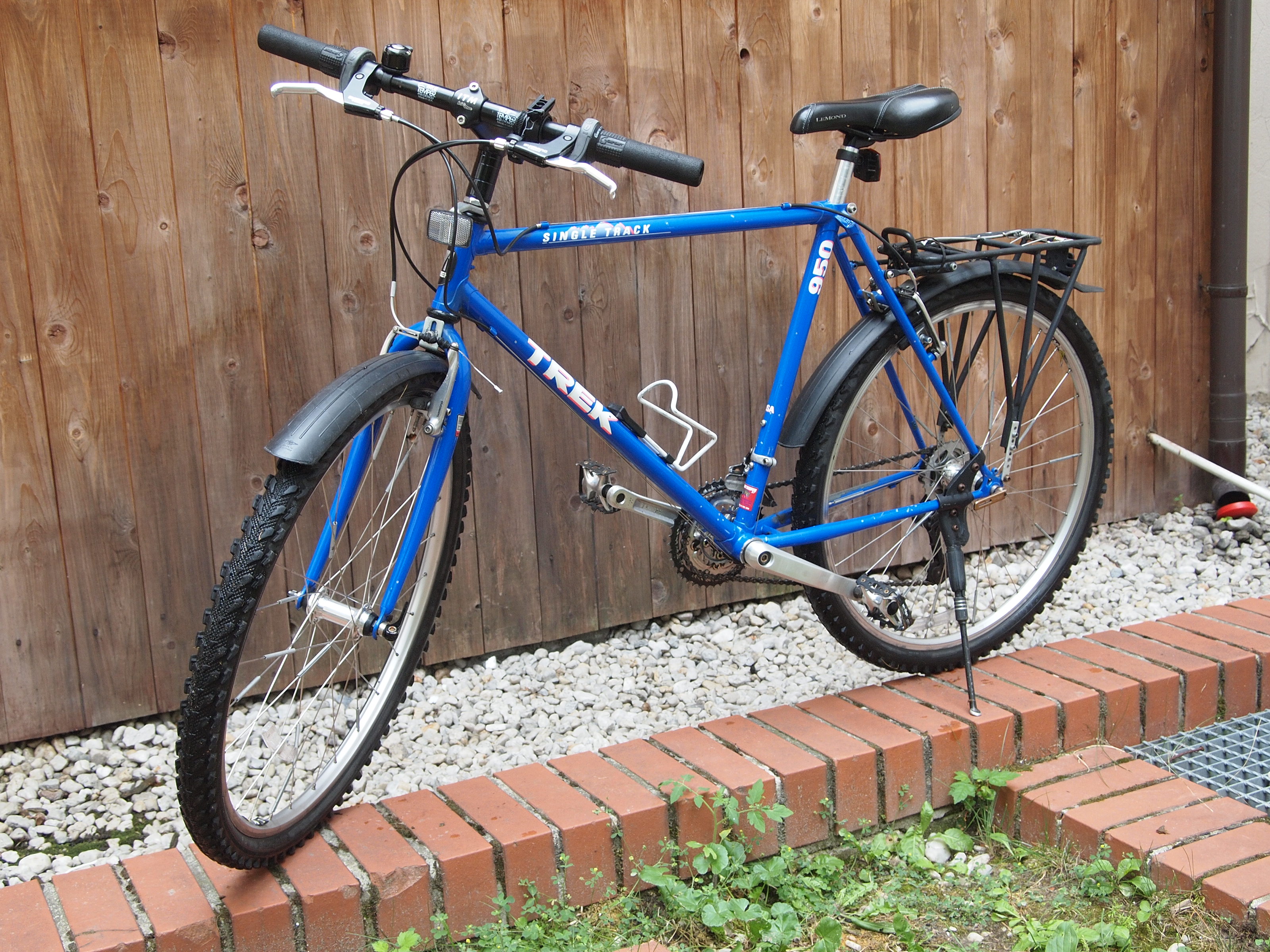

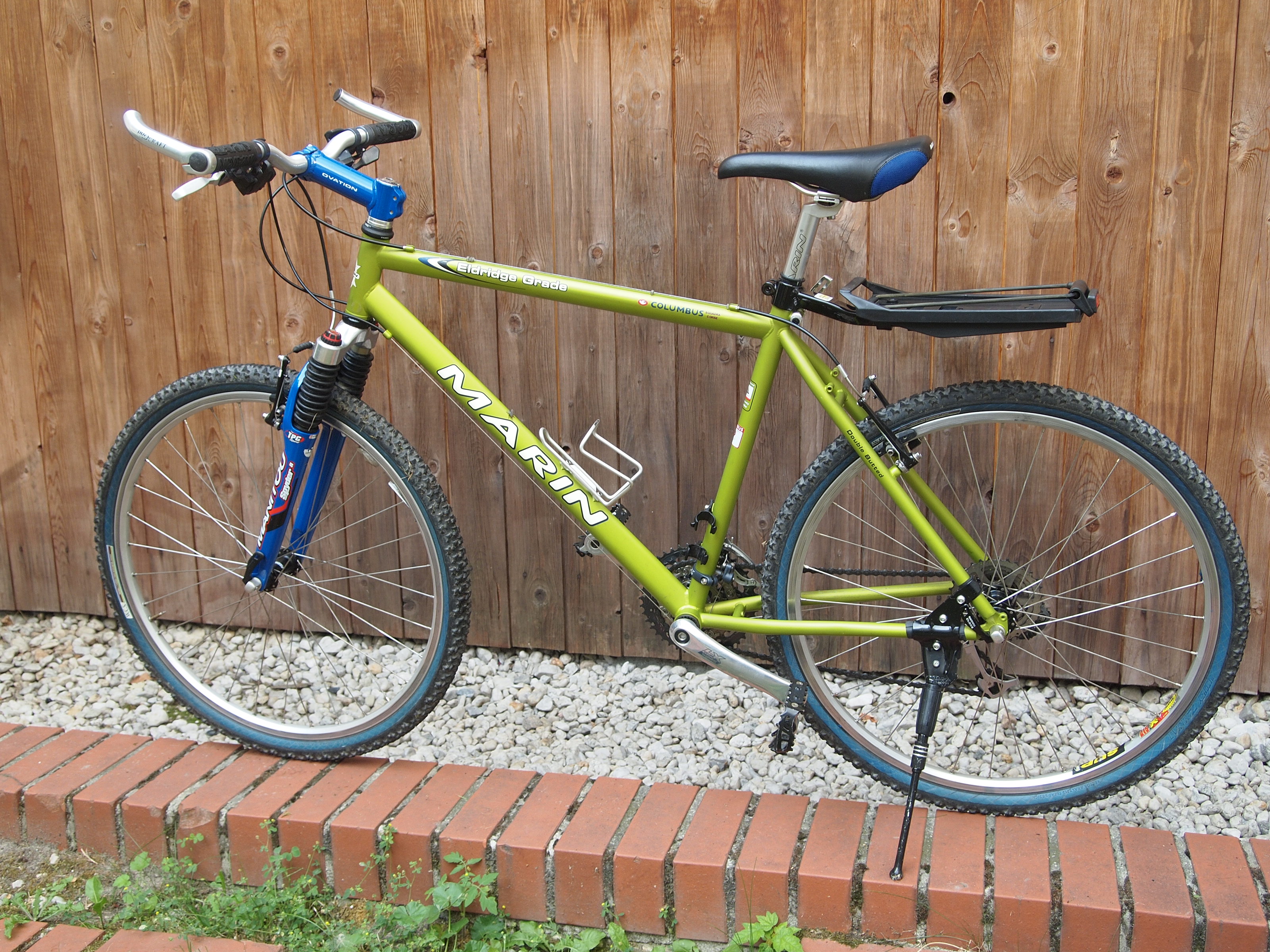

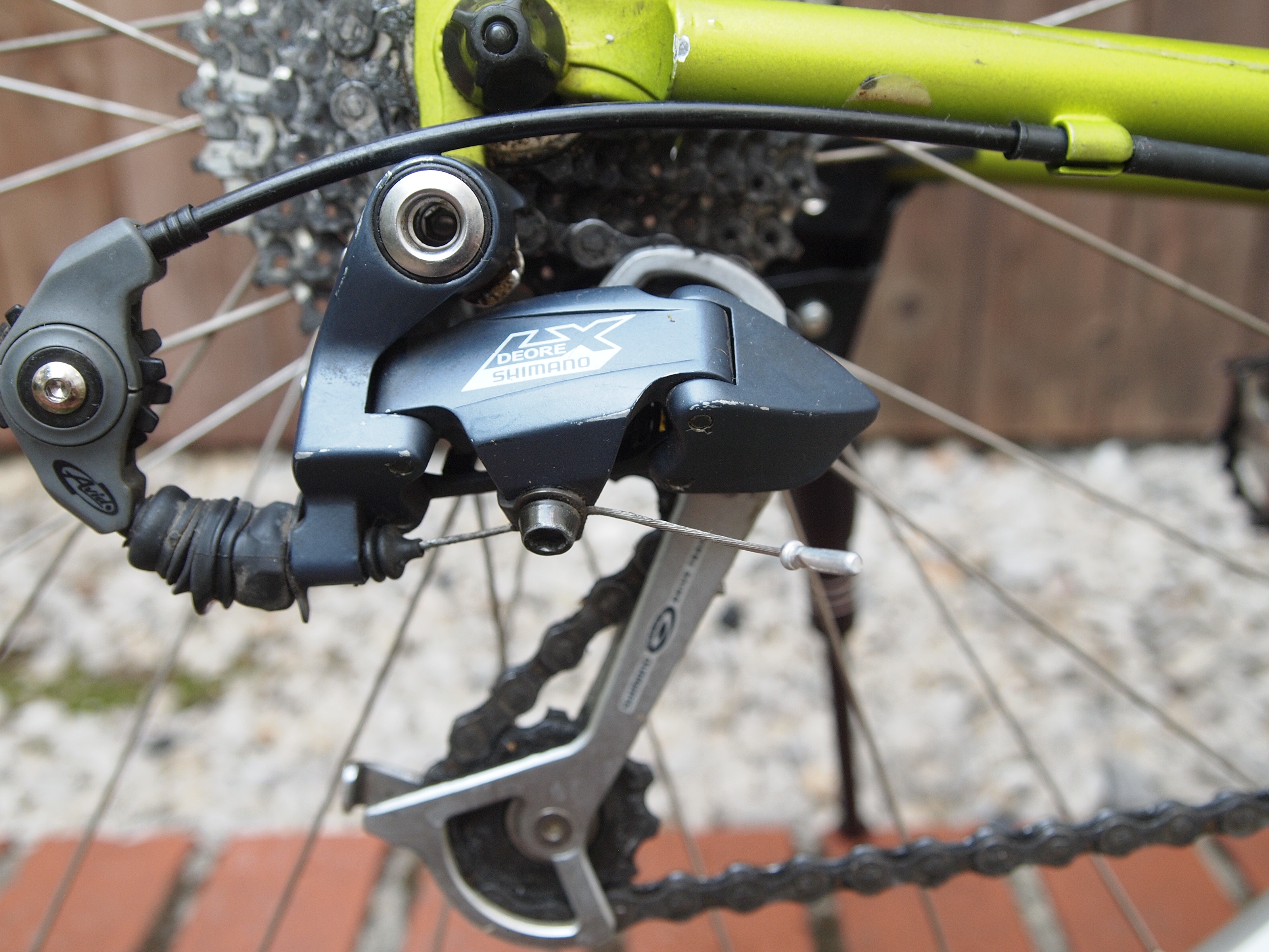

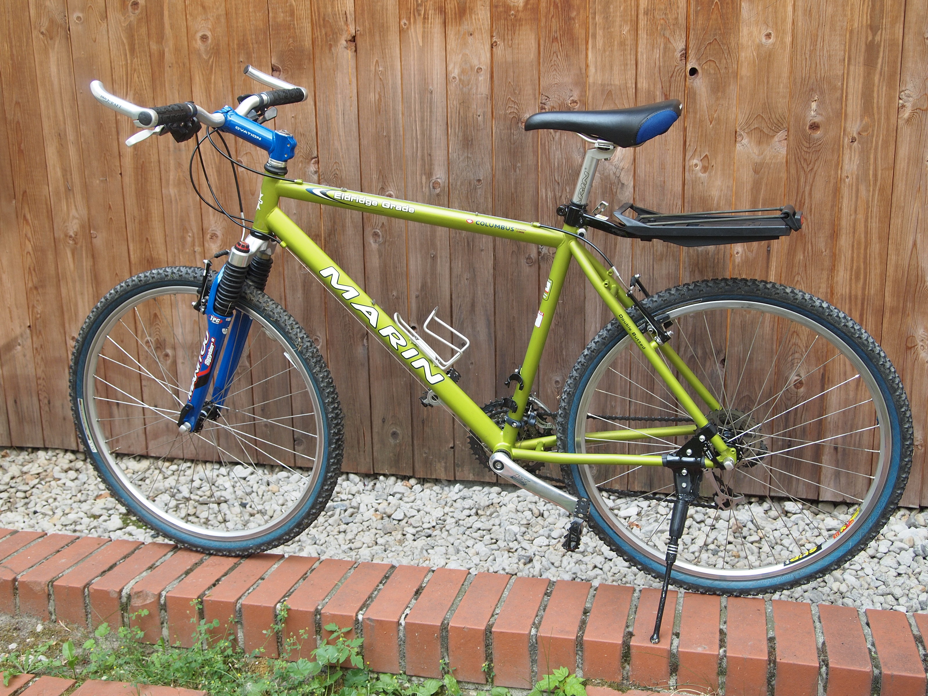

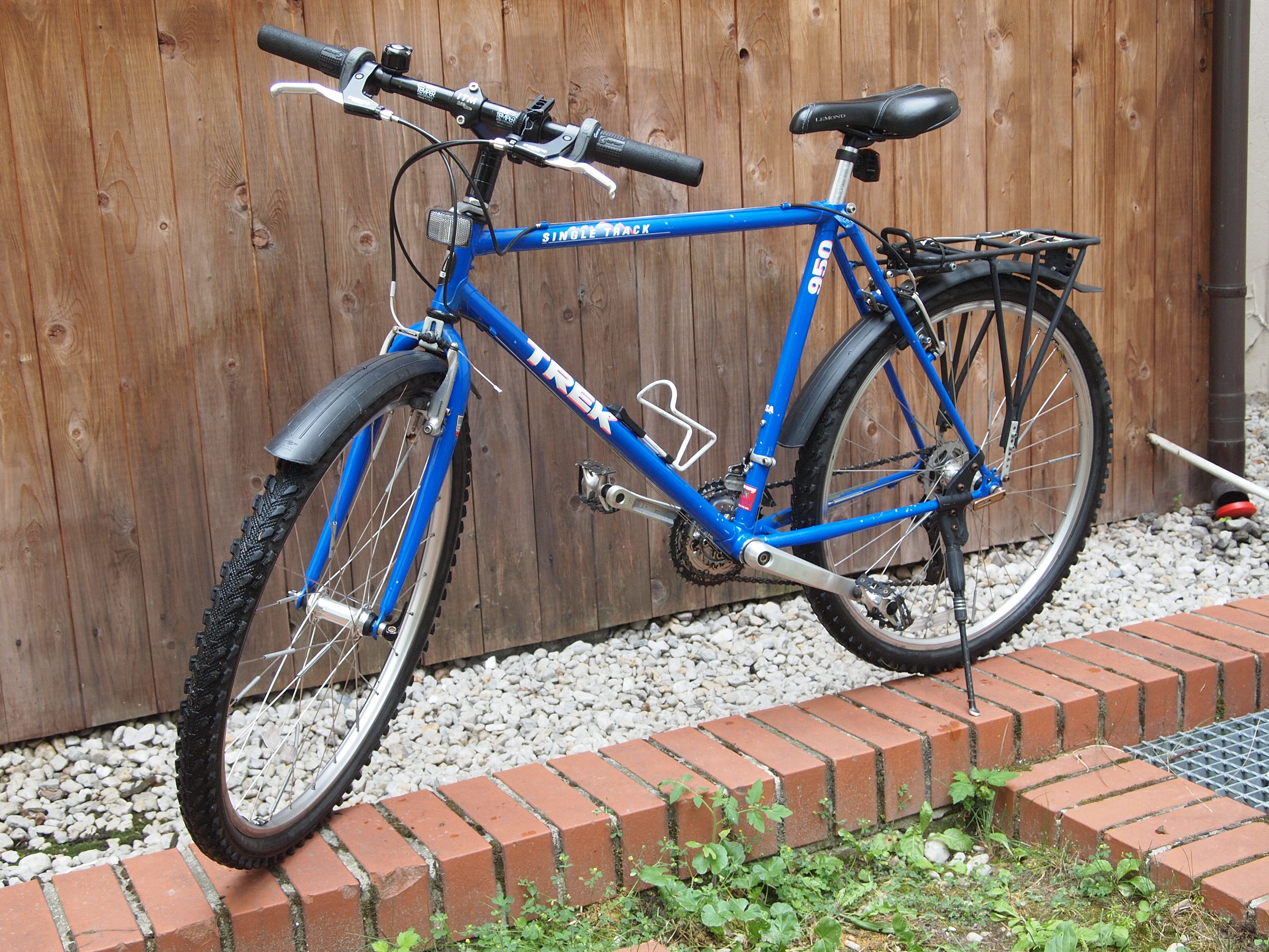

Kauf der ein MTX Bike aus den 90er Jahren die hatte noch gutes Material. Habe mir selber vor einem Jahr ein Trek 950 (70,--€) und ein Marin Rad (120,--) zugelegt. Du solltest bei der Schaltung darauf achten, das es sich wenigstens um eine Shimano LX handelt.
Bin mit beiden Rädern sehr zufrieden.
gruss fritz
