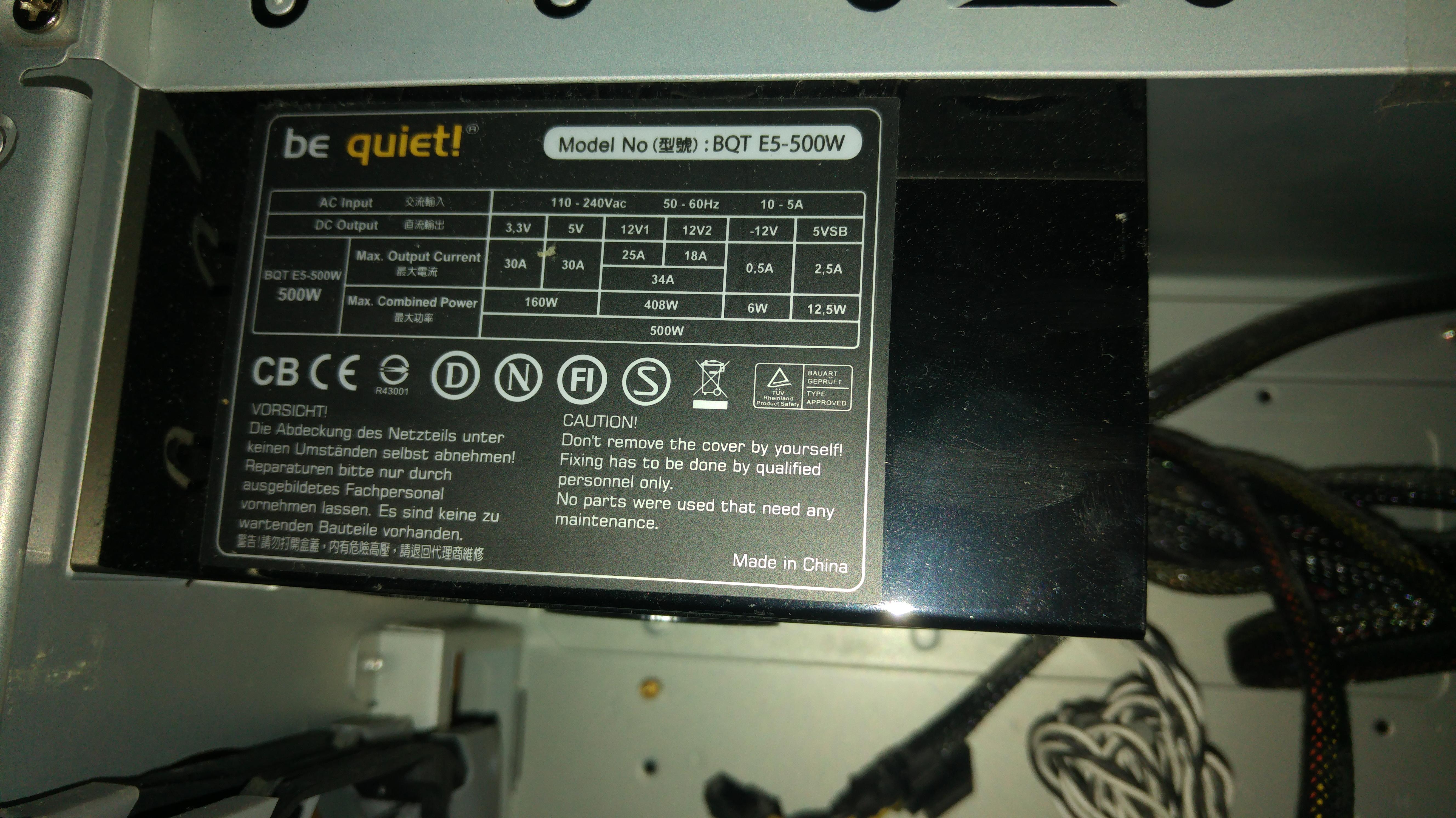

ich habe mir vor kurzem ein neues Mainboard, Prozessor und Arbeitsspeicher gekauft. Hierbei handelt es sich um einen Intel Xeon E3-1231v3 (4*3,4 ghz), ein ASROCK h97 Anniversary und 2*8gb XMS3 DDR3 mit 1600 MHz. Die Teile möchte ich in eine alte Case einbauen, in welcher noch ein be quiet! STRAIGHT POWER (BQT E5-500W / Art.Nr. BN035) verbaut ist..

1. Ist es möglich ohne Gefahr mein altes Netzteil weiter zu verwenden ?

die Meinungen wegen dem Netzteil gehen auseinander. Alles kann altern, aber ich sehe keinen Grund einfach nur so auf Verdacht zu wechseln. Auch spricht für mich nichts dagegen, dass man Intel mit AMD verwendet.
Ich würde ein neues Netzteil kaufen. be quiet E10 500W / Seasonic G-Series 550W / Coolermaster G550M / Corsair RMx550

Das Netzteil ist zwar kurz vor uralt, aber das macht nichts. Kannst du verwenden.

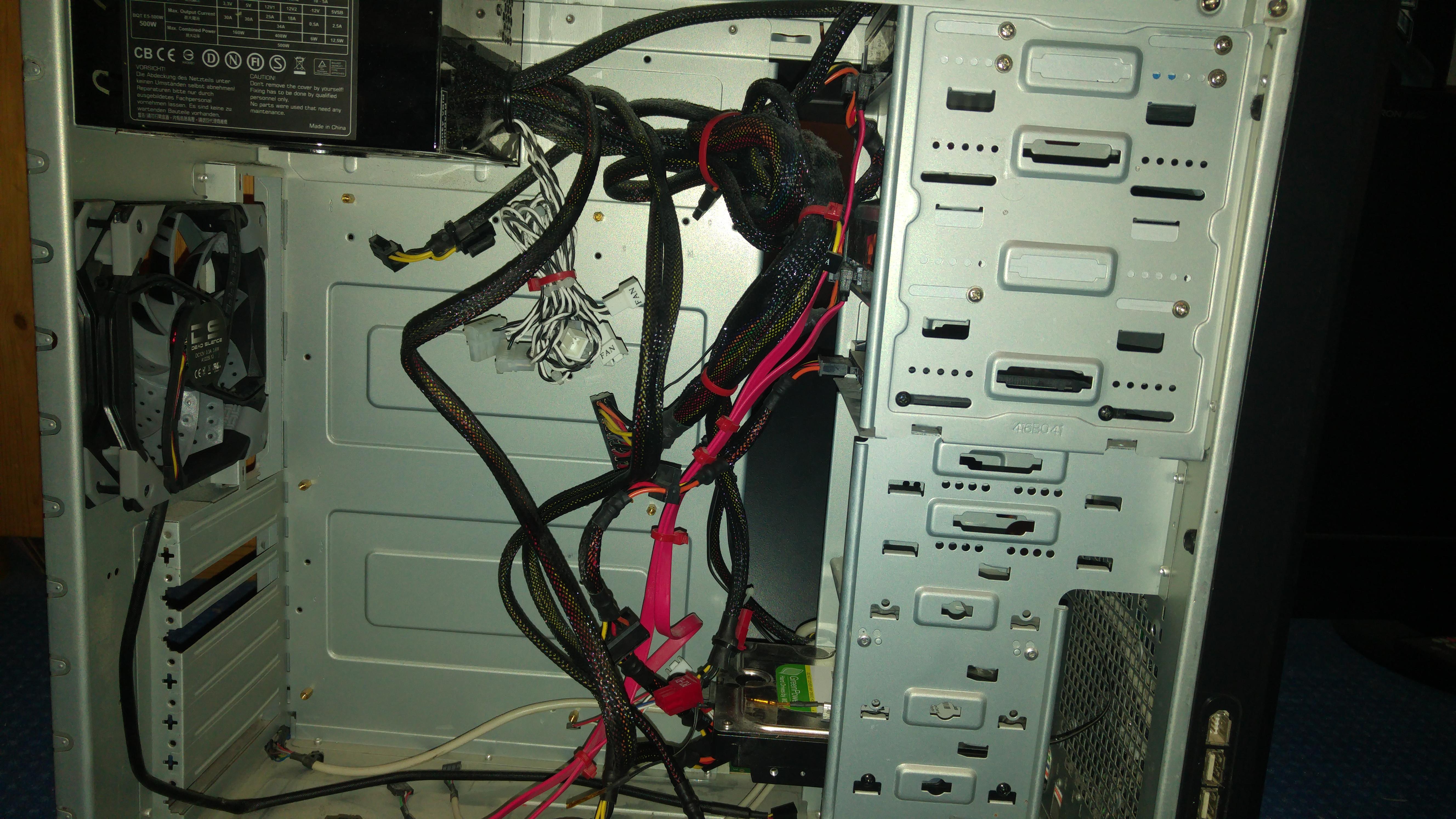

Bevor du alles zusammenbaust würde ich den hinteren Lüfter im Gehäuse noch umdrehen. Der ist für die meisten Fälle falsch rum montiert.

Die E5-Serie ist mittlerweile zehn Jahre alt und im Bezug auf die Lastwechsel moderner Grafikkarte nicht mehr wirklich zu empfehlen. Auch Netzteile altern besonders die Kondensatoren. Ich würde das Netzteil entsorgen und eine neues kaufen. Vorschläge wurden ja schon genannt.
Das Netzteil könnte noch reichen, siehe auch den Test von Computerbase zu alten Netzteilen für neuen PC.

"3.Wird der eigene Rechner erneuert, sind unsere Testmuster der Typen Corsair VX, Enermax Liberty, be quiet! Straight Power E5 sowie das etwas neuere be quiet! Dark Power Pro P7 durchaus in der Lage, auch neue System zu versorgen"
Ob das allerdings so sinnvoll ist? Die 50-60€ für ein neues Netzteil sind jetzt auch nicht so viel, dafür bringen sie dann ja auch eine höhere Effizienz mit, sind vermutlich leiser und kommen auf jeden Fall mit den Stromsparmodi zurecht.

Das mit dem Netzteil habe ich noch nicht ganz Verstanden im Bezug auf Risiken. Was kann denn passieren wenn ich mein altes Netzteil eingebaut lasse ? Kann dadurch etwas beschädigt werden oder kann es einfach nur sein dass der PC nicht startet oder abschmiert ?

Ein defekter Ausreißer
Bevor es an die Analyse der Messwerte aller Testkandidaten geht, gilt es ein besonderes auffälliges Exemplar zu begutachten: ein be quiet! Straight Power E5 versagt bei der Glättung der erzeugten Spannungen, wir messen extrem hohe Restwelligkeit. Je nach gewähltem Lastszenario überschreiten die Messwerte sogar den von uns ausgewählten Messbereich von 2.000 mV. Zudem können wir nicht ausschließen, dass es sich hier nicht um Ripple & Noise im engeren Sinne handelt, sondern die Spannung allgemein instabil ist. Wie hoch die Restwelligkeit damit schlimmstenfalls ausfällt, können wir daher nicht sagen – für das Ergebnis tut dies jedoch nichts zur Sache. Eine derart hohe Restwelligkeit sorgt für Systemabstürze und kann Hardware dauerhaft beschädigen.

Wenn Kondensatoren altern arbeiten sie irgendwann nicht mehr richtig. Das Ergebnis sind Schwankungen in der Versorgung und /oder abrauchen des NT. Was und wann den Geist aufgibt und ob deine restliche Hardware in Mitleidenschaft gezogen wird kann man nie sagen.
Bei mir und in meinem Bekanntenkreis ist der worst case zum Glück noch nie eingetreten, die defekten NT haben sich durch Startschwierigkeiten oder systemabstürze unter last bemerkbar gemacht.
Mah also wie du denkst, aber mit nem neuen NT wärst auf jeden Fall auf der sicheren Seite.
Das Netzteil ist eine der Zentralen Komponenten. 10 Jahre ist da schon recht alt, daher würde ich einfach tauschen. Einige Komponenten in Netzteilen wie z.B. Elektrolytkondensatoren altern einfach und wenn die Dinger im Eimer sind (kann) das Netzteil die Spannung nicht mehr sauber zur Verfügung stellen und den Rest Deines Systems beschädigen.
Lüfter die vorn angebracht sind blasen nach innen, Lüfter die hinten angebracht sind saugen die Luft aus den Gehäuse, also raus.
Wenn der Lüfter des Netzteils, welcher nach draußen bläst, gedreht wird, dann wird keine Luft mehr durch das Gehäuse transportiert, es entsteht nur ein Überdruck im Gehäuse. Ich persönlich habe noch kein Netzteil gesehen wo der Lüfter falsch montiert war.
OK die Risiken etc habe ich verstanden. Ich hatte das Netzteil vor ein paar Wochen nochmal kurzfristig im Betrieb, da ich Daten von meinem alten PC benötigt habe. Da ist mir zumindest nichts besonderes aufgefallen. Gibt es denn eine Möglichkeit zu testen ob die Kondensatoren etc noch voll funktionsfähig sind, bzw ob ich das Netzteil noch ausreicht ? Oder kann ich alternativ vl sowas wie einen Überspannungsschutz vor Mainboard und Grafikkarte setzen ? Falls es sowas gibt keine Ahnung. Ich will einfach nur nicht, dass das Netzteil meine restliche Hardware zerschießt...hätte nämlich momentan keine Mittel mir diese nach zu kaufen.

Ich glaube er meinte den Lüfter der an der Rückseite des Gehäuses angebaut ist....sieht man auf dem zweiten Bild
Ja, mit Messgeräten, die aber sehr teuer sind.
Alternativ einfach aufschrauben, bei der Gelegenheit gleich den Staub absaugen, der sich sicherlich angesammelt hat, und die Kondensatoren anschauen. Sind die aufgebläht oder läuft sogar was raus, ist es nicht mehr zu gebrauchen. Wenn sie allerdings noch gut aussehen, besteht keine erhöhte Gefahr für die restliche Hardware.
