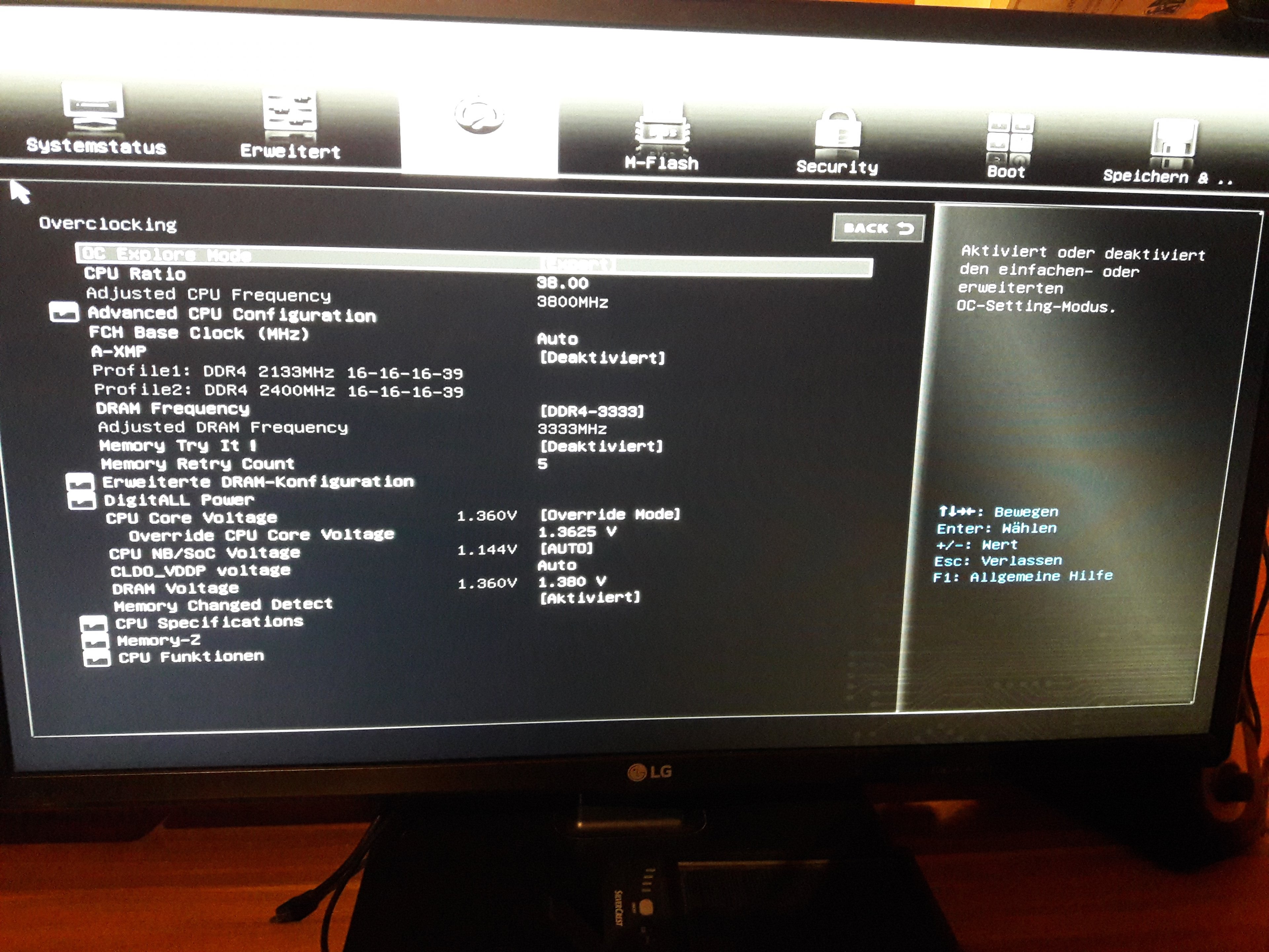

Die CPU Lief die ganze Zeit mit 1.328V @3,8GHZ.
Für den ersten Test habe ich die Vcore mal auf 1.4V gestellt und konnte ohne Absturz Rendern.
Hatte da aber natürlich sehr hohe temps.
Bin dann von 1.328V in Millivolt schritten höher gegangen und habe immer wieder gerendert bis ich keinen Absturz mehr hatte.
Gelandet bin ich bei 1.360V.
Mit 1.360V konnte ich also ohne Absturz mit Blender Fotos Rendern und Cinebench lief auch ohne Absturz durch.
Hier mal ein Foto vom Bios:

Es scheint also so also ob die Maschine mit der RX 590 Nitro mehr Cpu Spannung haben möchte, auch wenn ihr etwas anderes behauptet 🤷‍♂️ .
Mit 1.360V habe ich ca. 10°C mehr auf der CPU, Beim rendern (voll last) komme ich auf ca.85°C mit dem stock kühler.

Es scheint eher so, dass dein OC einfach nicht stabil ist dann.
Warum betreibst du es nicht mit Werkstakt nd schaust, was dann passiert?
