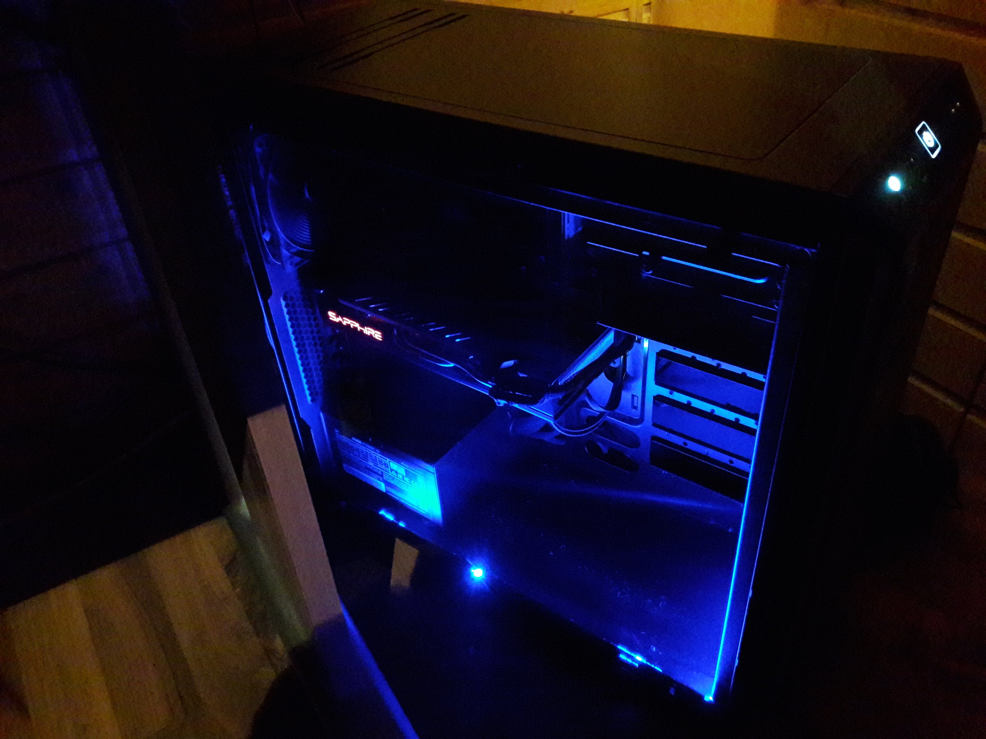

So, fertig mit um bauen :)

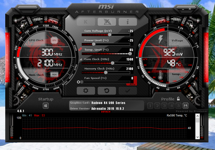

Also ich habe bis jetzt nur mit dem Afterburner undervoltet da ich das Tool eh immer laufen hab.
Hier mal die aktuellen Einstellungen:
Versuche grade so weit zu drosseln bis der betrieb Stabil läuft ✌.
