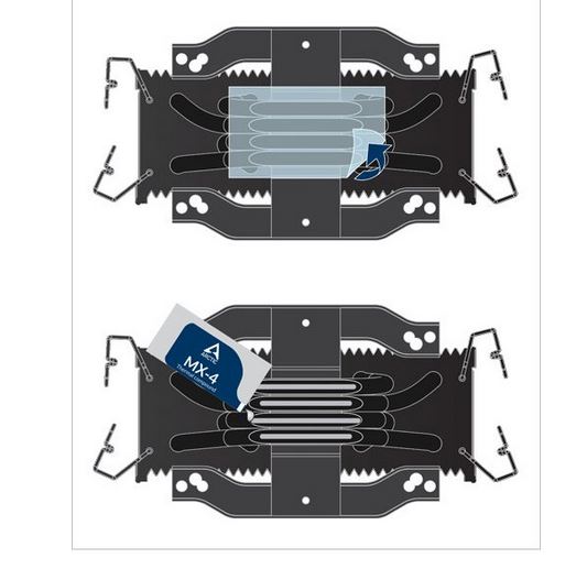

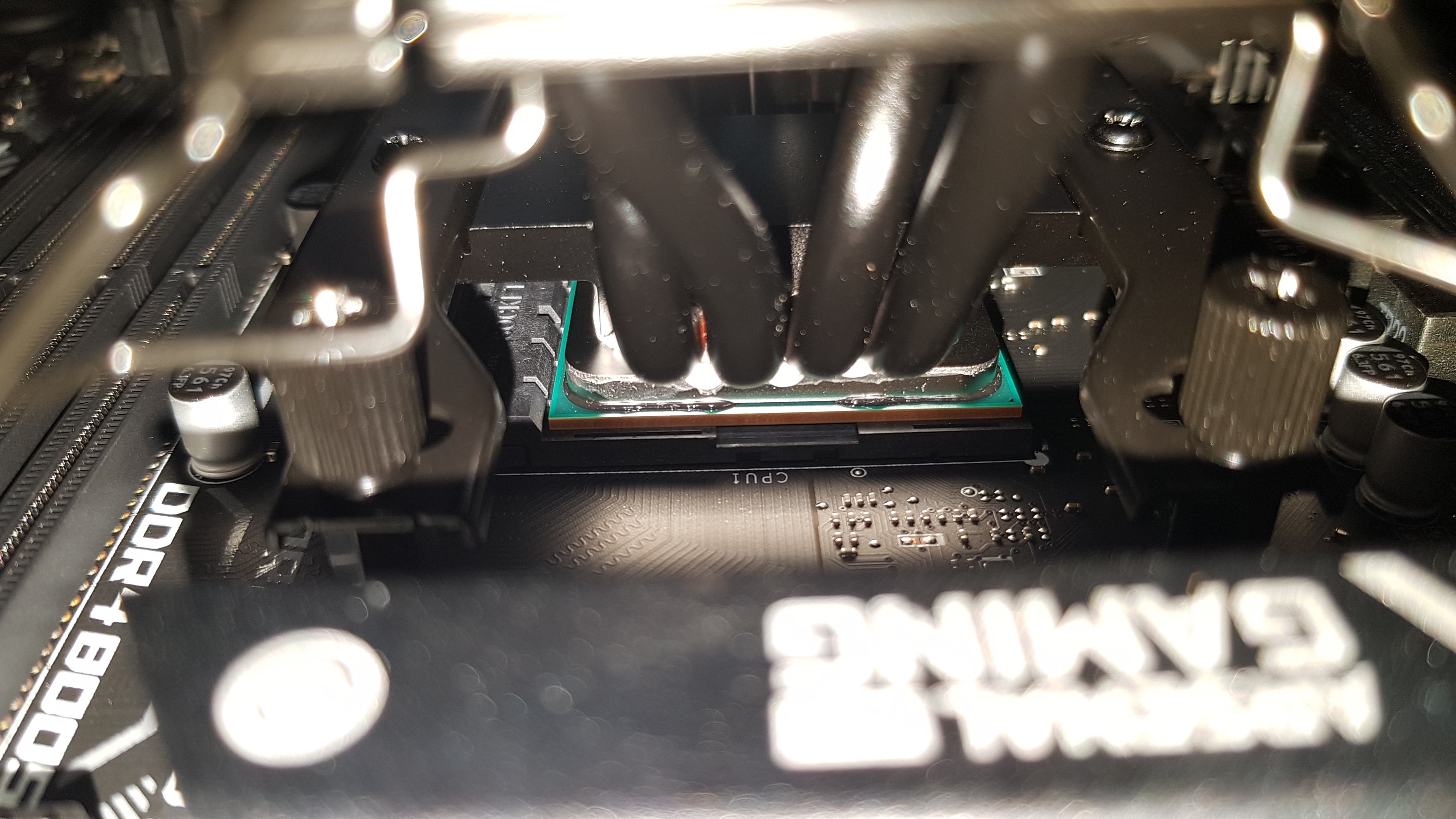

Alles was zu viel an WLP drauf kommt, wird vom Kühlblock zur Seite hin rausgequetscht. Gibt zwar eine Schweinerei, aber bei normaler WLP ist das halb so schlimm, da sie immerhin nicht leitet.
Aber schön ist anders.
hmmm ok das mit dem punkt hat sich ja dann auch erledigt, ich soll laut der anleitung das zeugs so verteilen

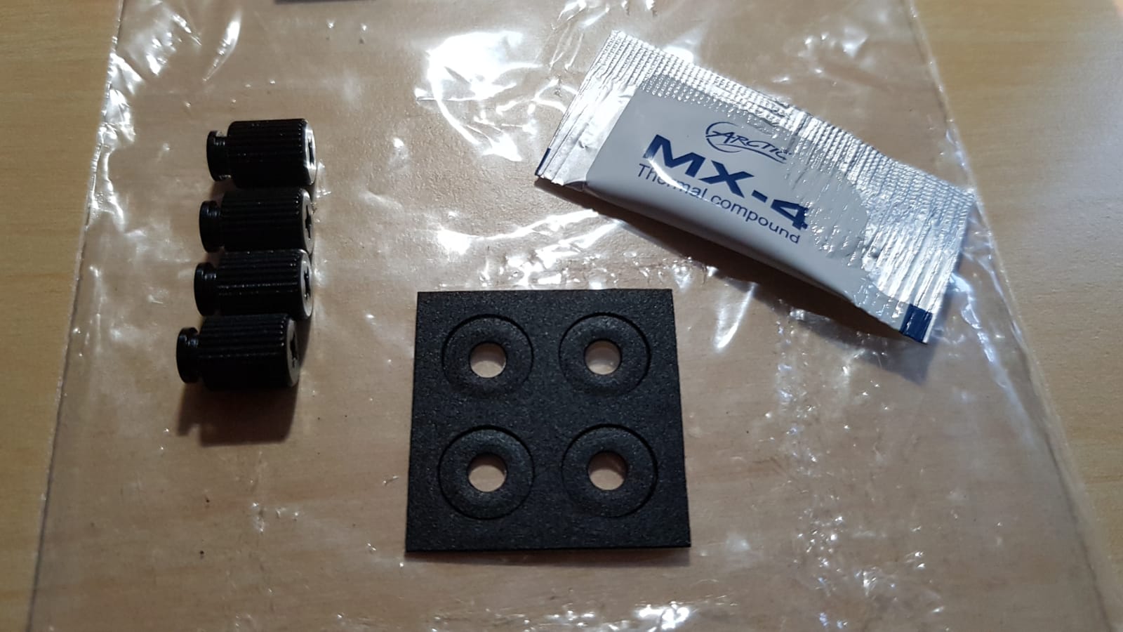

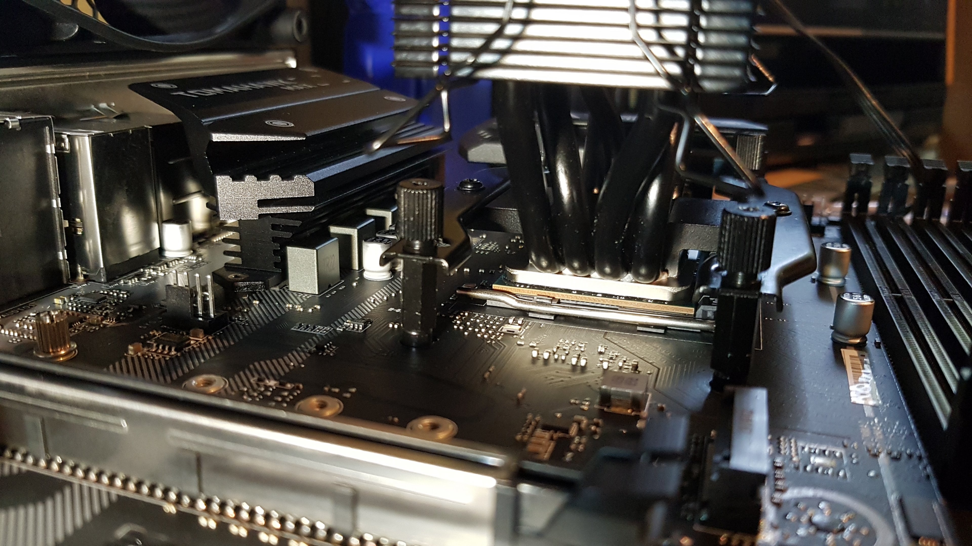

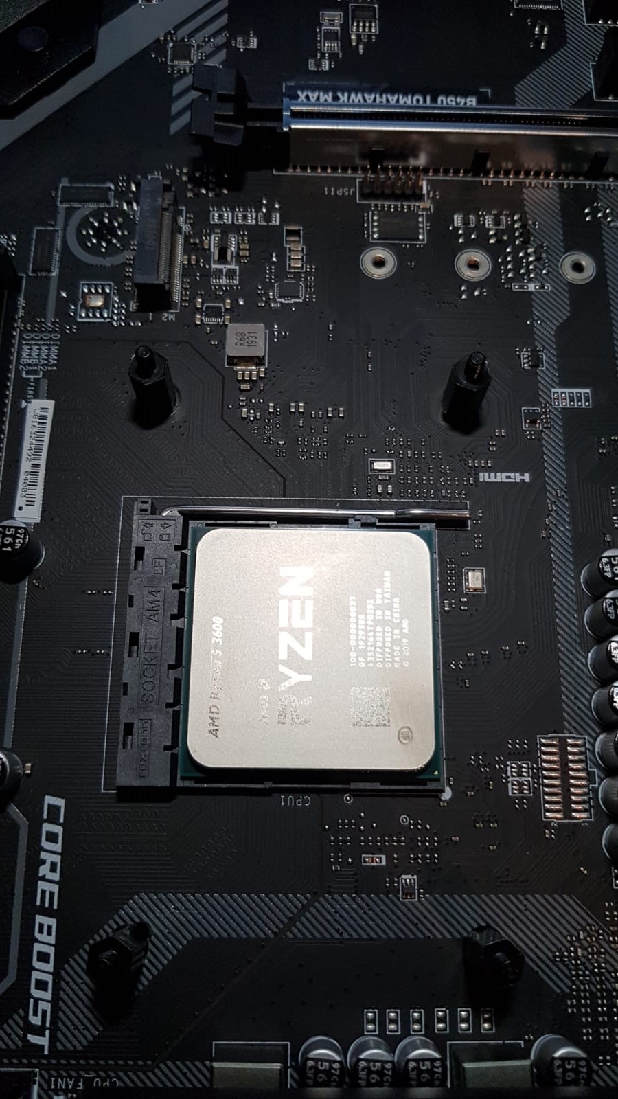

Bei dem CPU kühler arctic freezer 34 esports duo waren in den kleinteilen auch solche kleinen unterlegscheiben aus stoff oder was das ist dabei, kann mir emand vielleicht sagen ob ich diese für den Einbau auf dem AM4 board überhaupt brauche??? ich habe alles angeschaut was an dokus dabei war aber nichts darüber gefunden!?

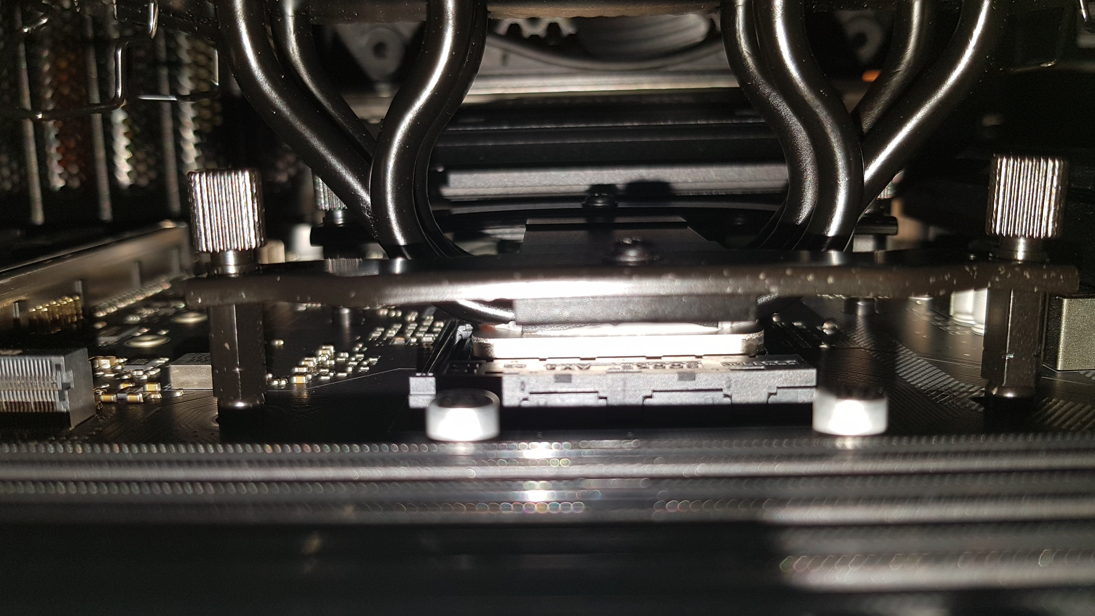

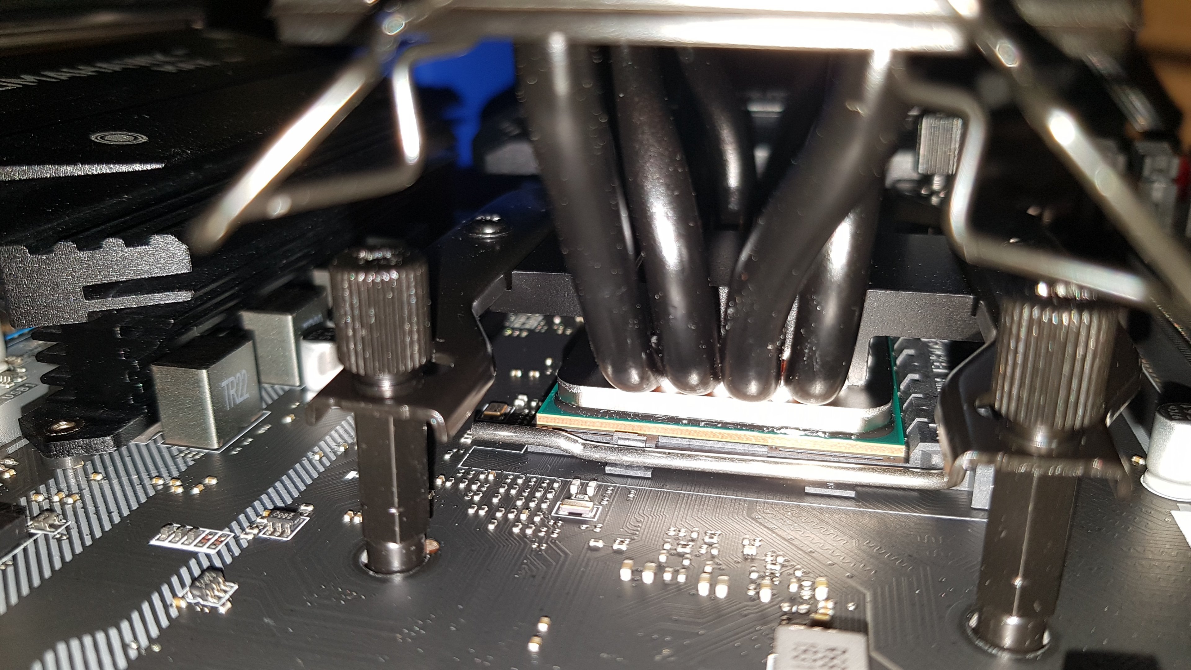

Ich denke mal das Ergebniss ist ok, ist halt schlecht zu knipsen das ganze. Es ist nichts aufs Mainboard gequollen, nur ein ganz klein wenig am Rand , was meint ihr?

Nein, brauchst du nicht und es sieht passend aus. :)
Super danke, dann mache ich jetzt mal weiter..... frau wollte noch einkaufen gehen.....:smokin::evillol:

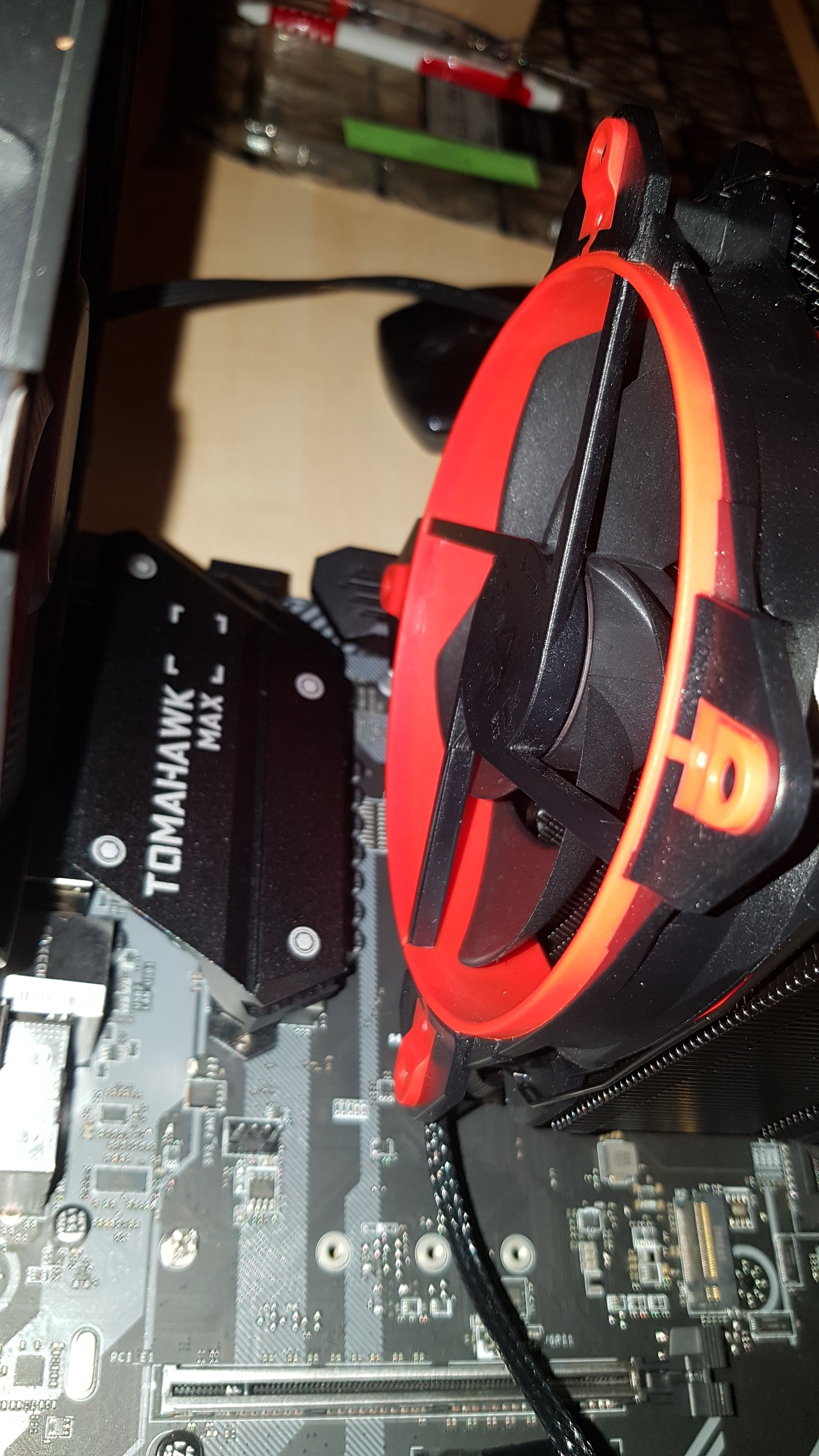

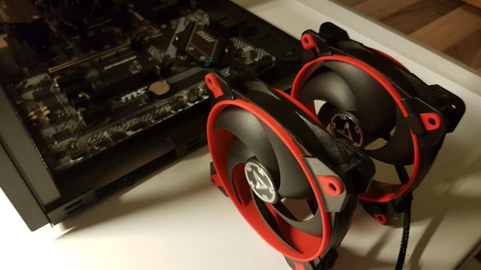

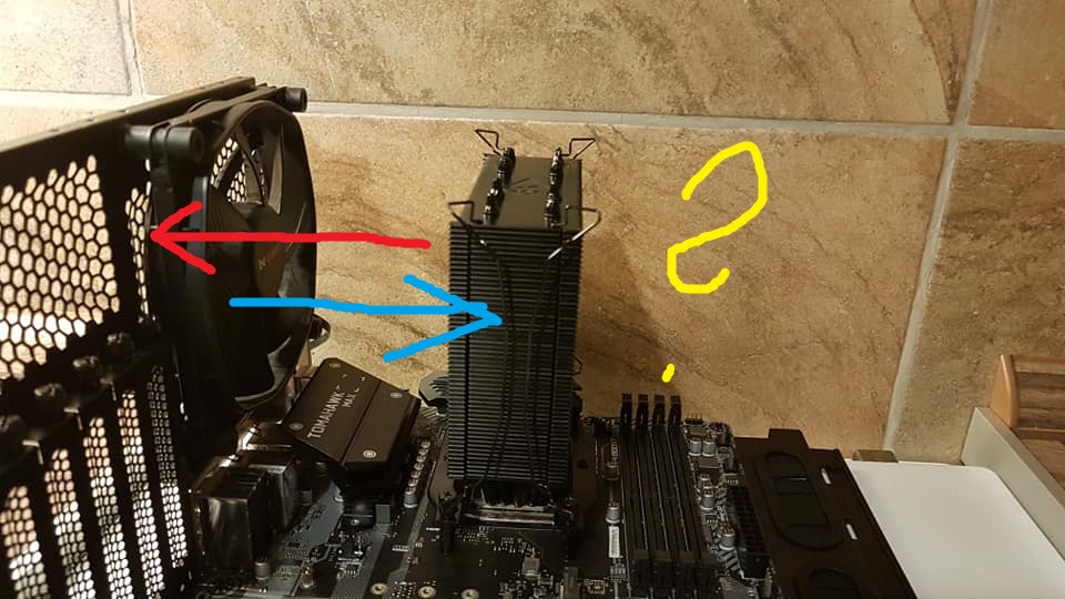

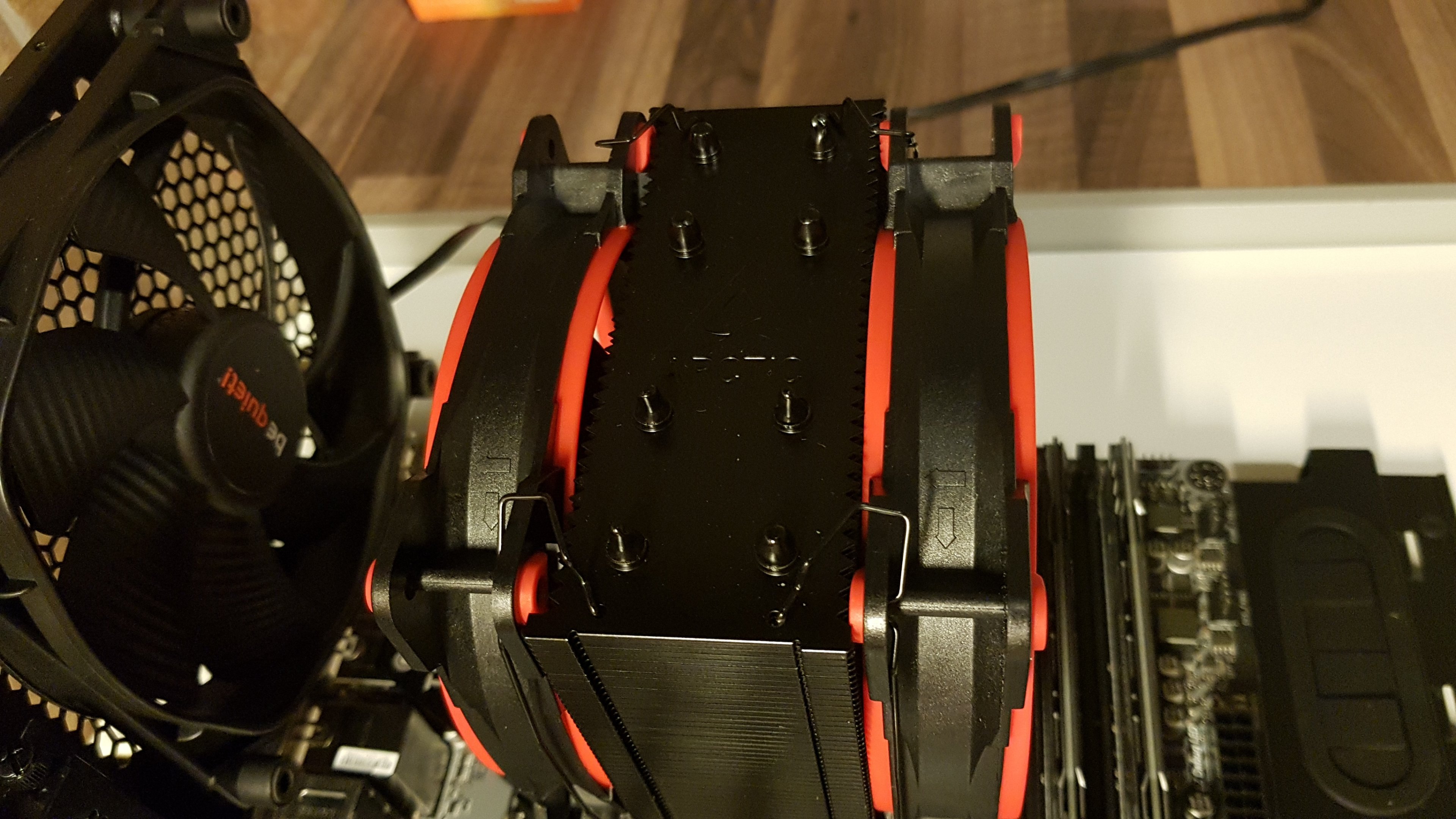

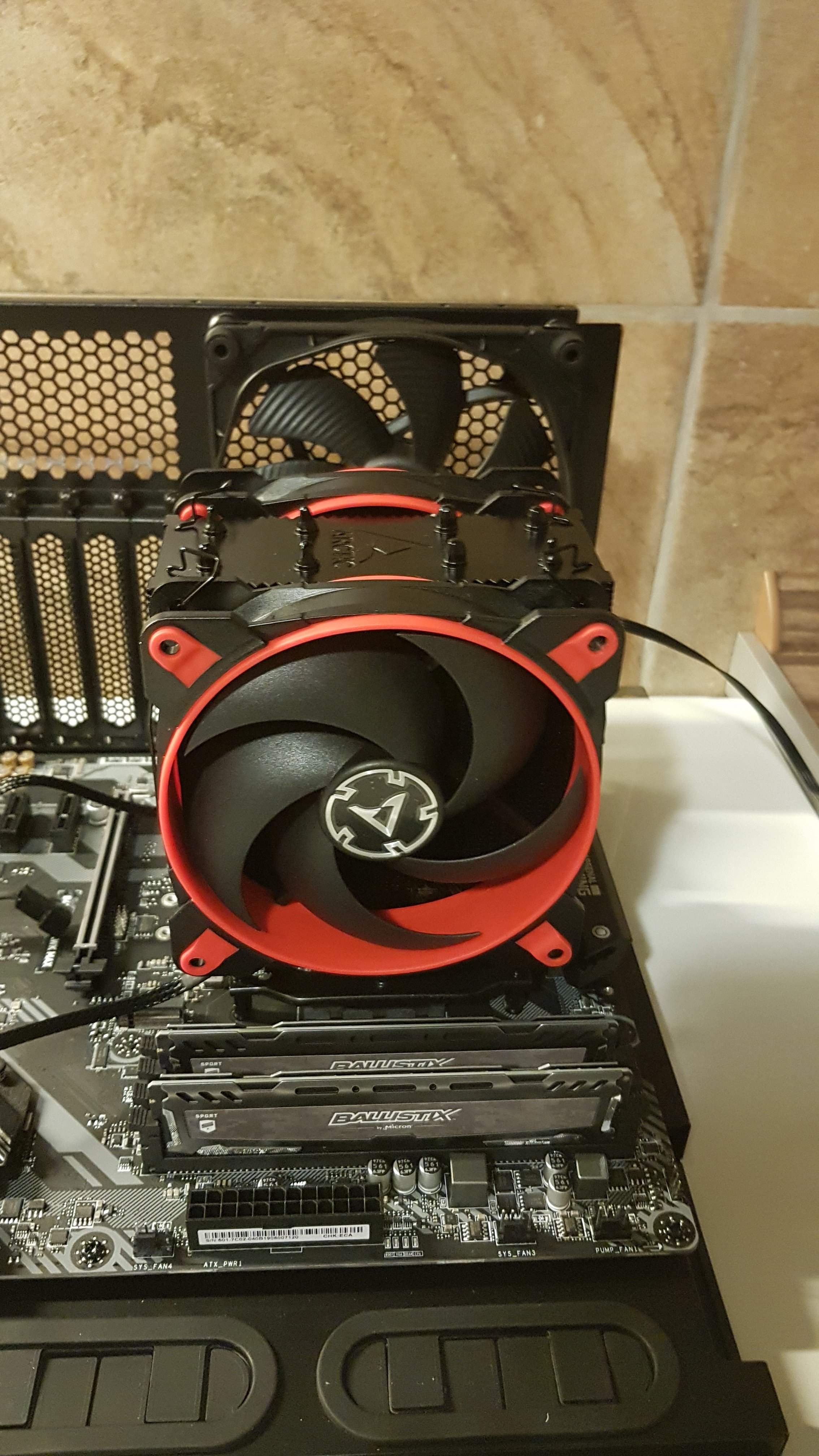

diese Frage klingt jetzt vielleicht doch etwas unbeholfen deshalb entschuldigt das bitte im vorraus.... Mir stellt sich gerade die Frage "wie herum" ich die beiden Lüfter installieren soll? Ich denke es ist doch besser wenn die warme Luft hinten rausgestosen wird oder? Das dark Base hat ja in der front auch noch 2 weitere lüfter. wie würdet ihr die drauf setzen? lg

Ich denke mal das das so korrekt ist oder? Also wenn die warme luft nach hinten raus soll

Ja, sieht passend aus.

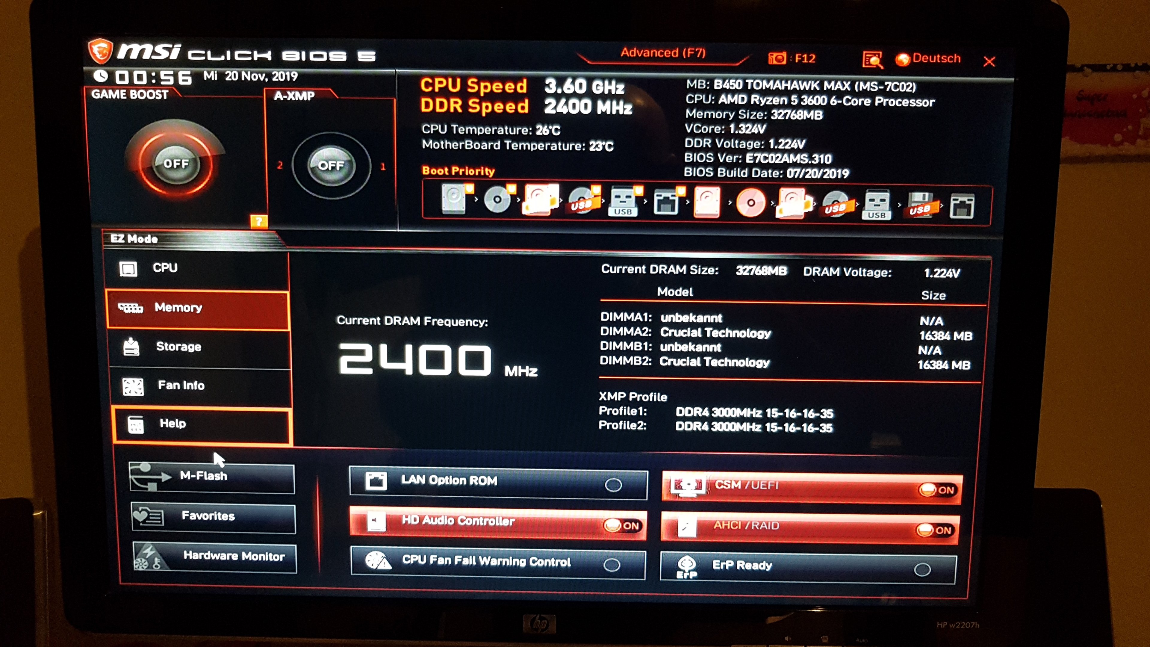

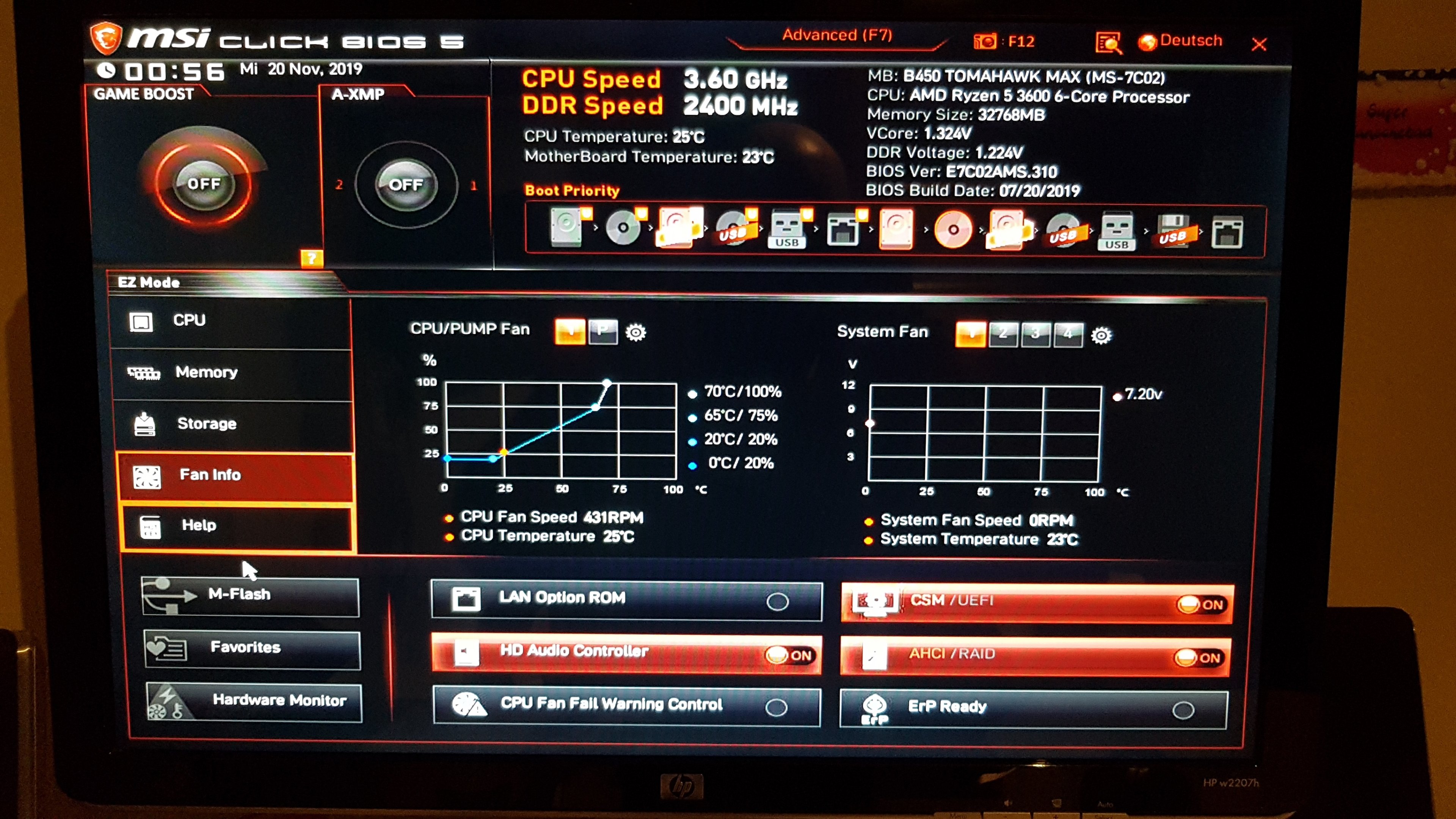

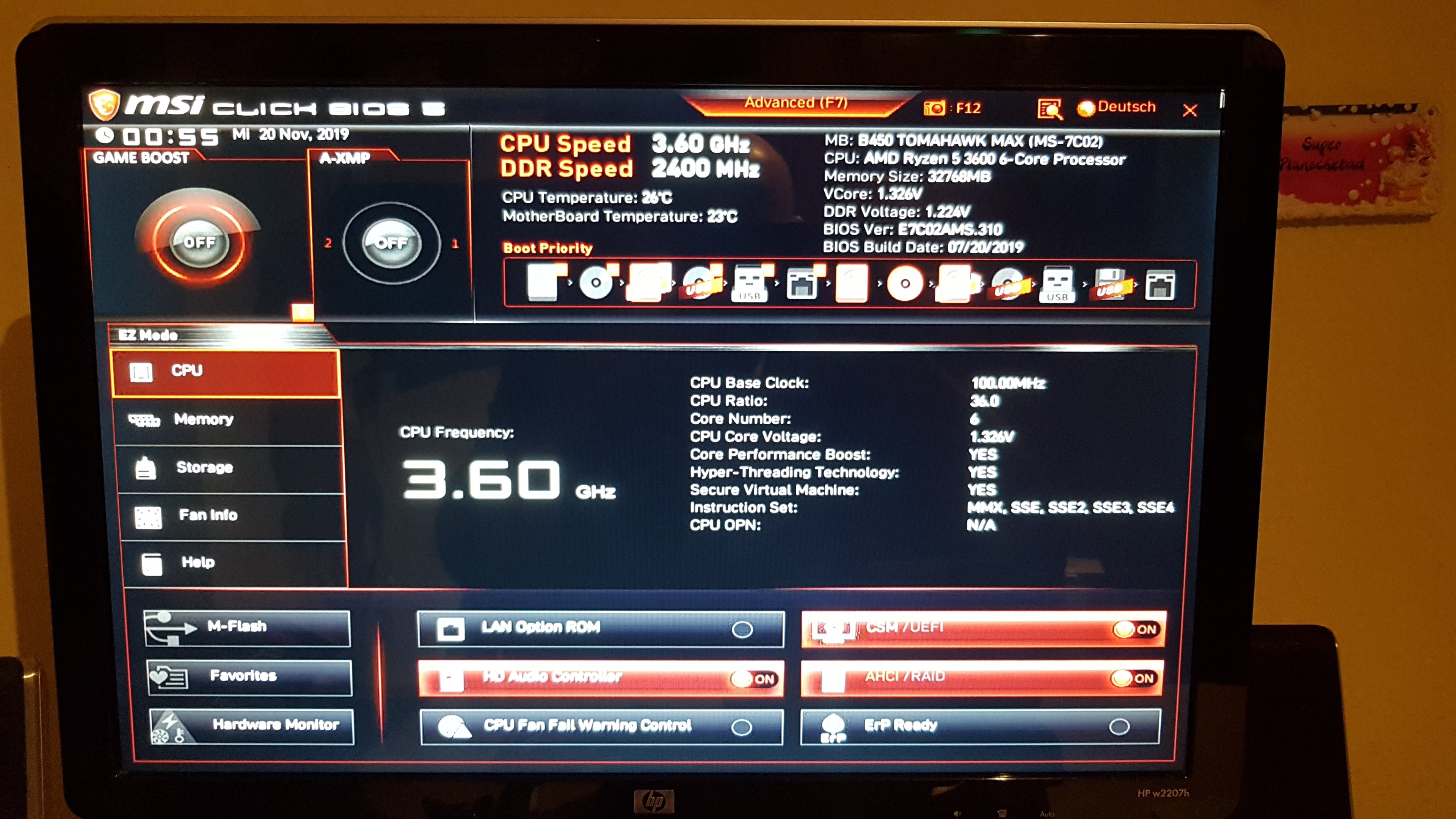

Servus zusammen, so heute habe ich alles wichtuge fertig eingebaut und ihn das erste mal gestartet. Naja es hat sich nicht viel getan da ich depp vergessen hatte das CPU stromkabel anzuschliesen😅🙄. der Fehler wurde behoben und ich bin direkt im Bios gelandet.
Es ist für mich absolutes Neuland das jetzt alles so bunt ist und sogar auf Deutsch. Wie geht es jetzt weiter ?
Gibt es Einstellungen im BIOS die ich verändern oder Updates sollte? Und was denkt ihr über die Temperaturen von CPU und System passt das ?
Ich bin froh das i h das bis hierher alles geschafft habe, danke auch an EUCH, OHNE EUREHILFE WÄRE I H NICHT SOWEIT GEKOMMEN.

Ich würde die aktuellste BIOS Version aufspielen und dann die zum RAM passende XMP Einstellung vornehmen.
In beiden Fällen gibt das Handbuch zum Board Auskunft, wie es gemacht wird. :)

Nochmal bitte kurz was zu dem A XMP, es gibt 2 Profile die ich im bios auswählen kann. 1 und 2, im Buch steht nur drinn was das genau ist aber was ich da einstellen soll kann ich nicht rauslesen. Wie entscheide ich das bitte? Lg
Ok, liege ich richtig das meine 3000er Rams im bios als 2400Mhz angezeigt werden und das das per Punkt ist um was es geht mit dieser xmp einstellung?
BIOS ist upgedatet, nur plötzlich gibt es beim A-xmp nur noch die möglichkeit an oder aus zu drücken, was habe ich falsch gemacht? Lg
Servus zusammen, nun ist es vollbracht, alles wurde zusammengesetzt und funktioniert, A-XMP wurde auch eingestellt sodas meine RAM auf der korrekten MHZ arbeiten, die zweite SSd wurde dann auch erkannt nachdem ich in den Speicherpool geschaut habe, ich bin vollkommen zufrieden. Das System ist super leise und läuft stabil.
