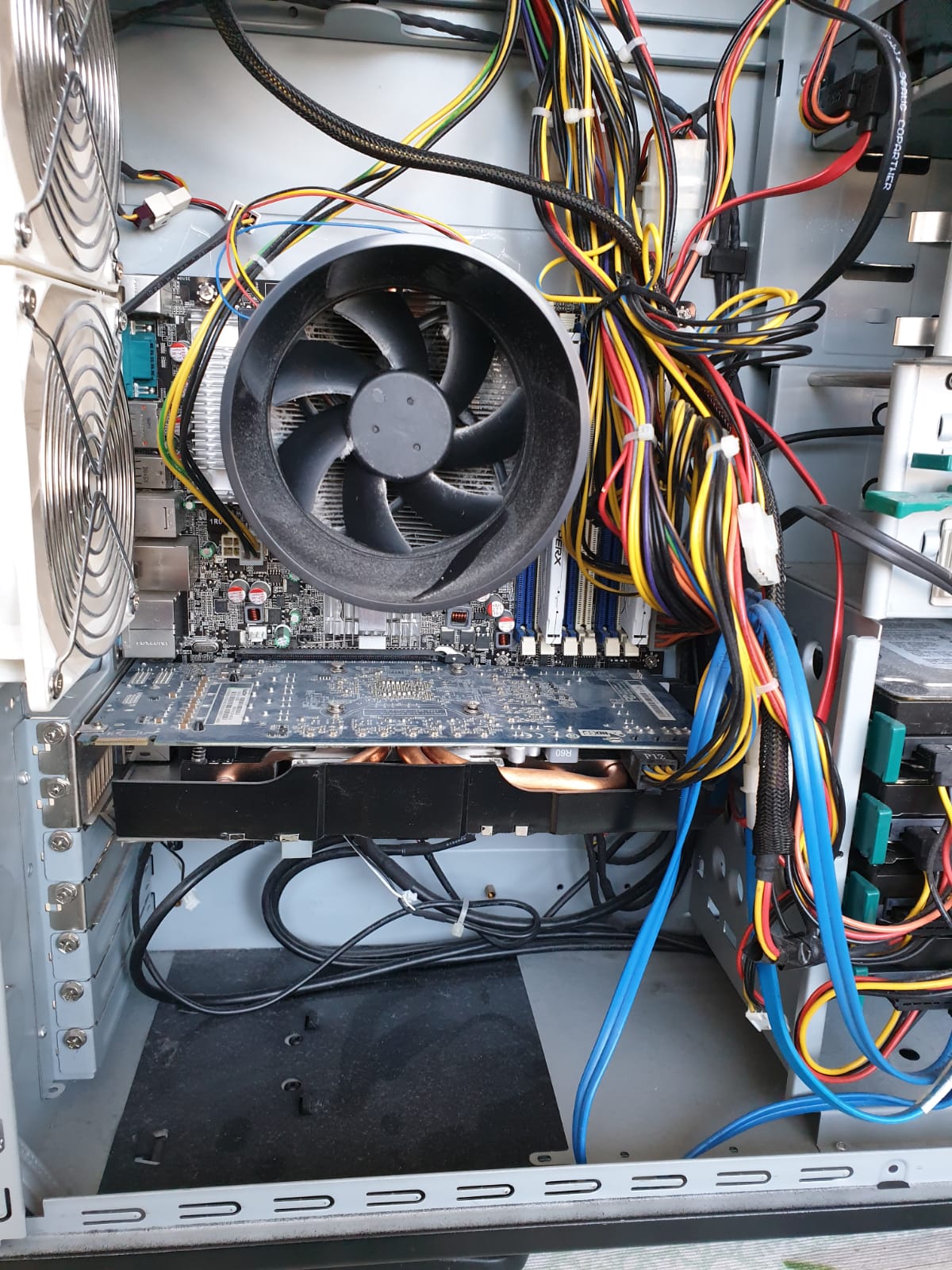

Hallo liebe Gemeinde, ich bräuchte hier bitte mal Eure Hilfe.
Mein Bruder würde gerne wissen ob es besser wäre sein altes System komplett an den Nagel zu hängen oder ob man noch ein paar Teile davon verwenden könnte? Da ich selbst schonmal vor kurzem den Fehler gemacht habe und einfach ohne Leute zu fragen die wirklich Ahnung haben drauf los gekauft habe (und dann war es nicht gut) würde ich/Er gerne Eure Meinung hören.
Wir Danken Euch schonmal
lg oliver

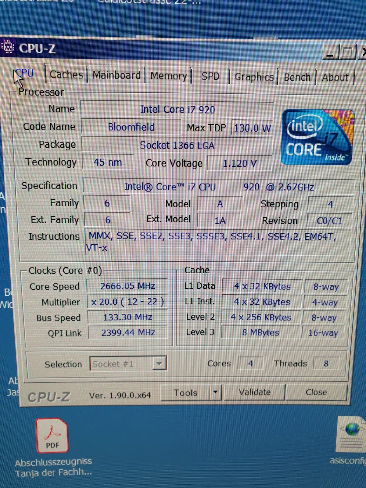

Prozessor (CPU):
Intel Core I7 920

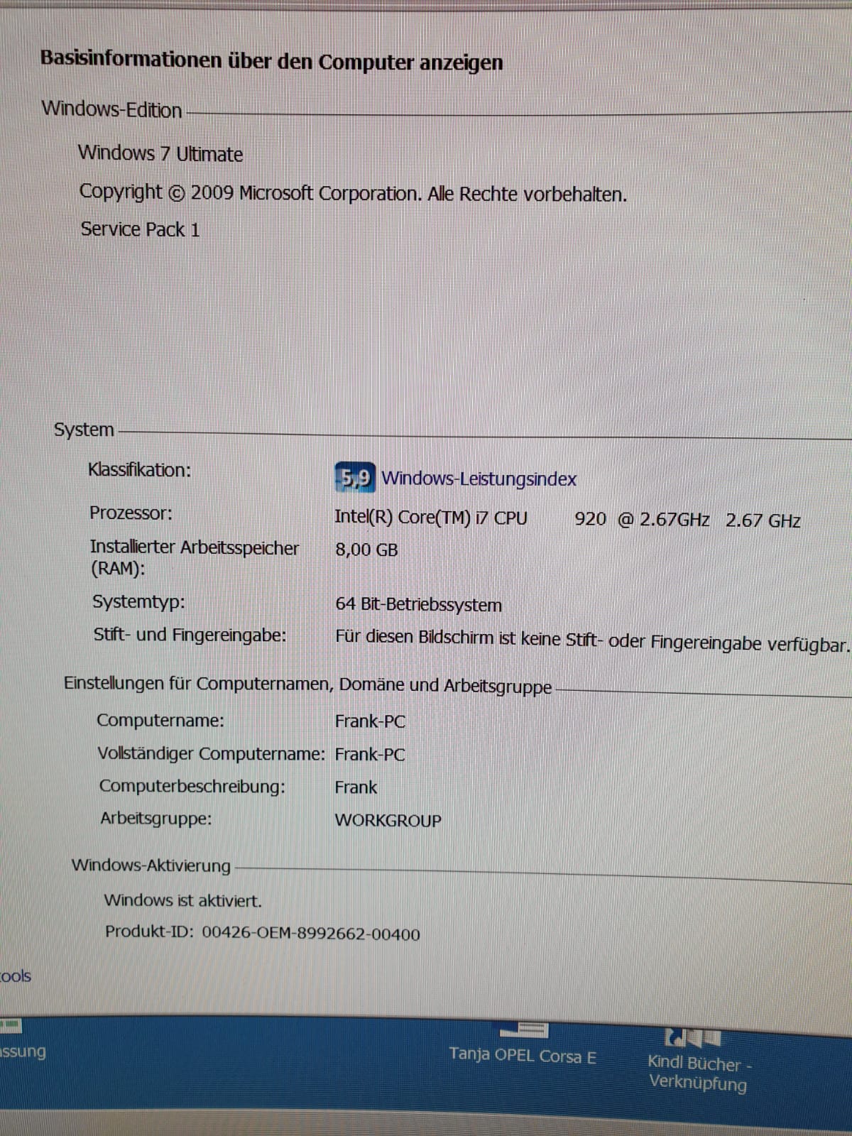

Arbeitsspeicher (RAM): DDR 3 Kingston 8 GByte

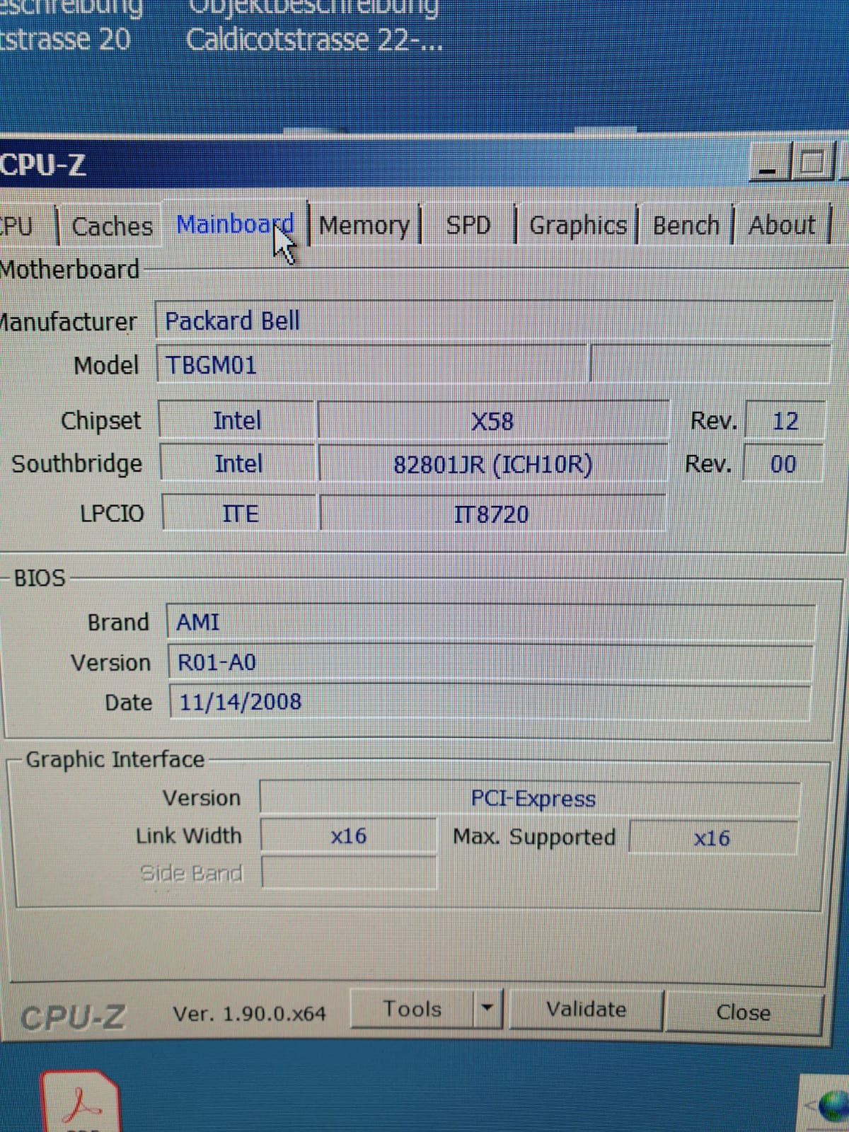

Mainboard: Packard Bell TBGM01

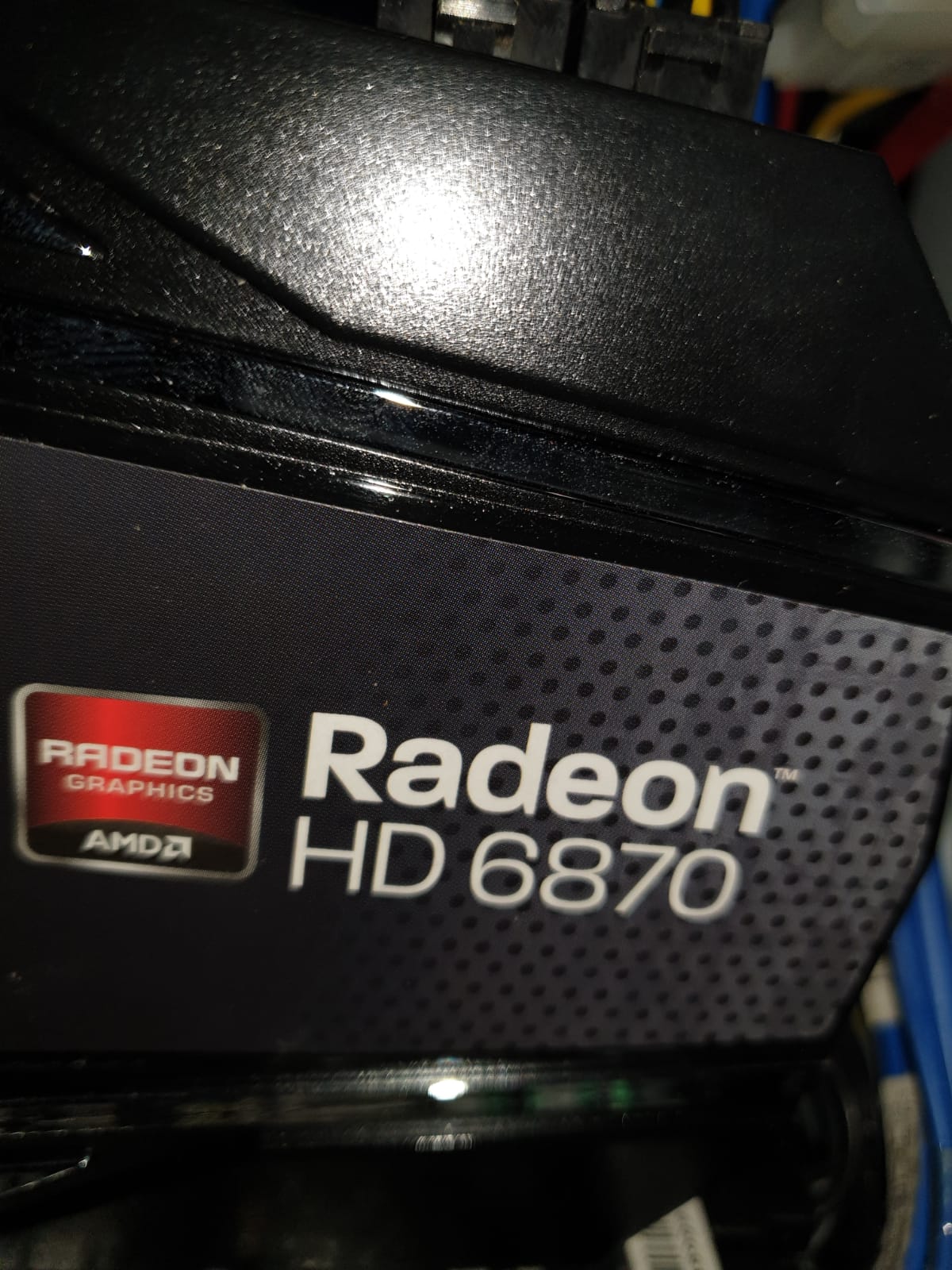

Grafikkarte: AMD Radeon 6800 Series

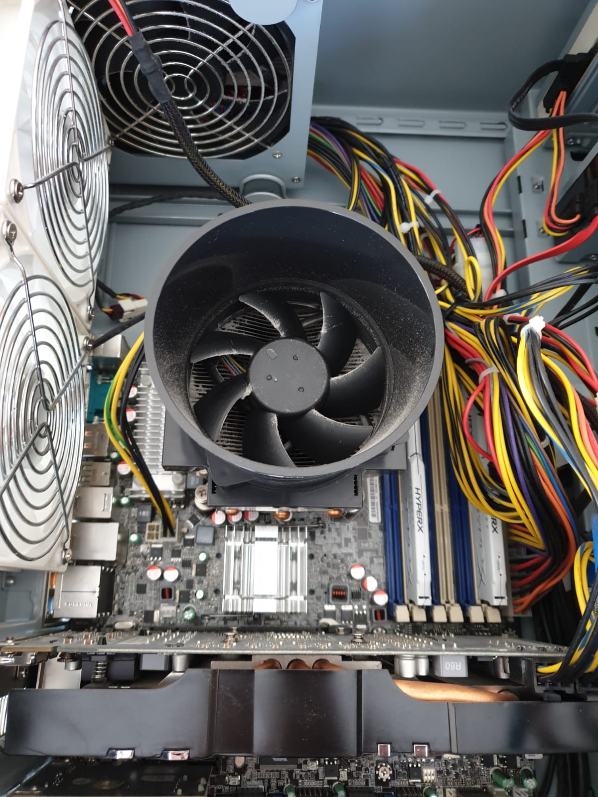

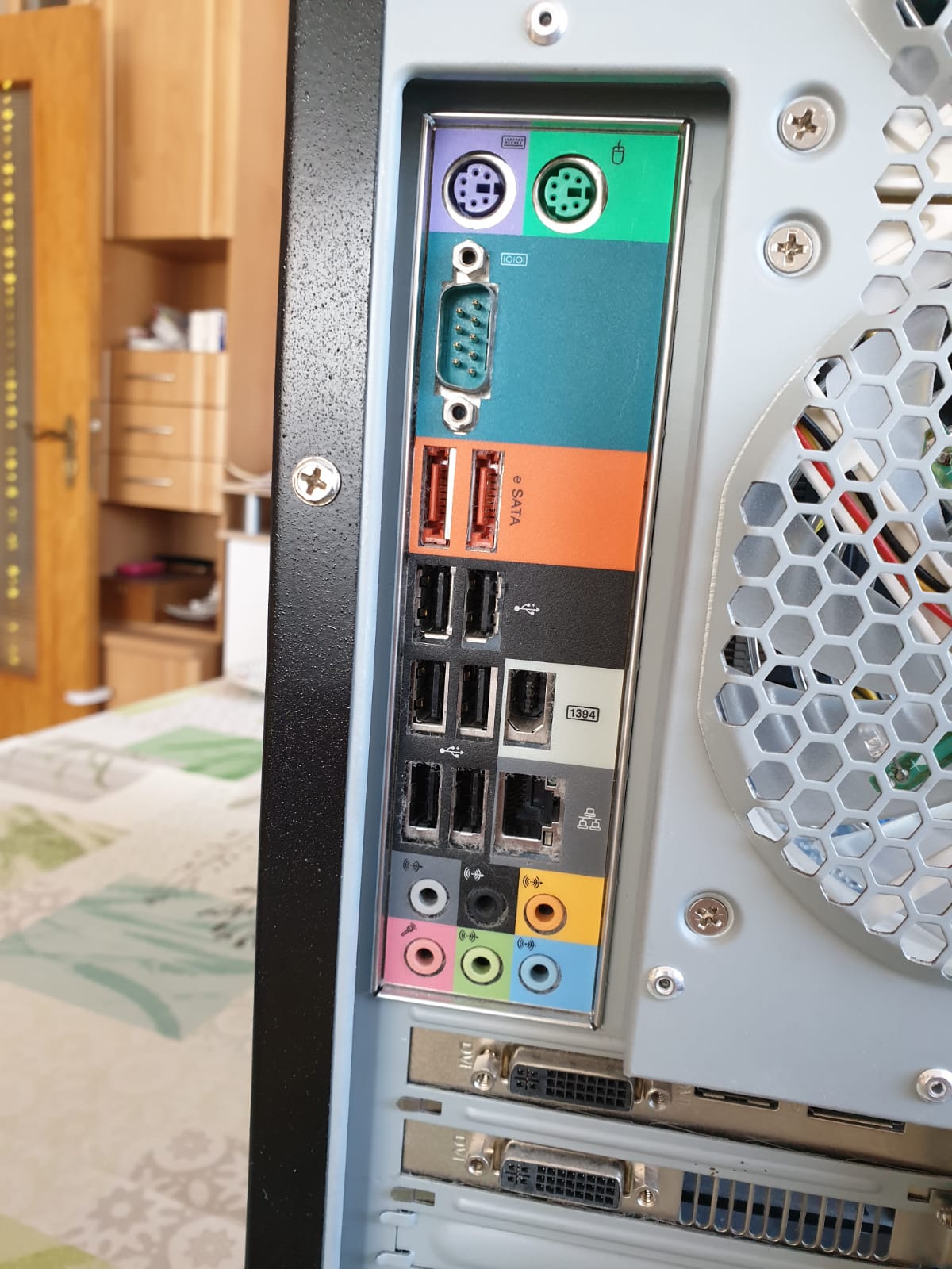

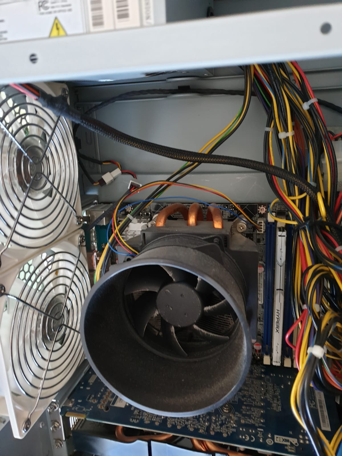

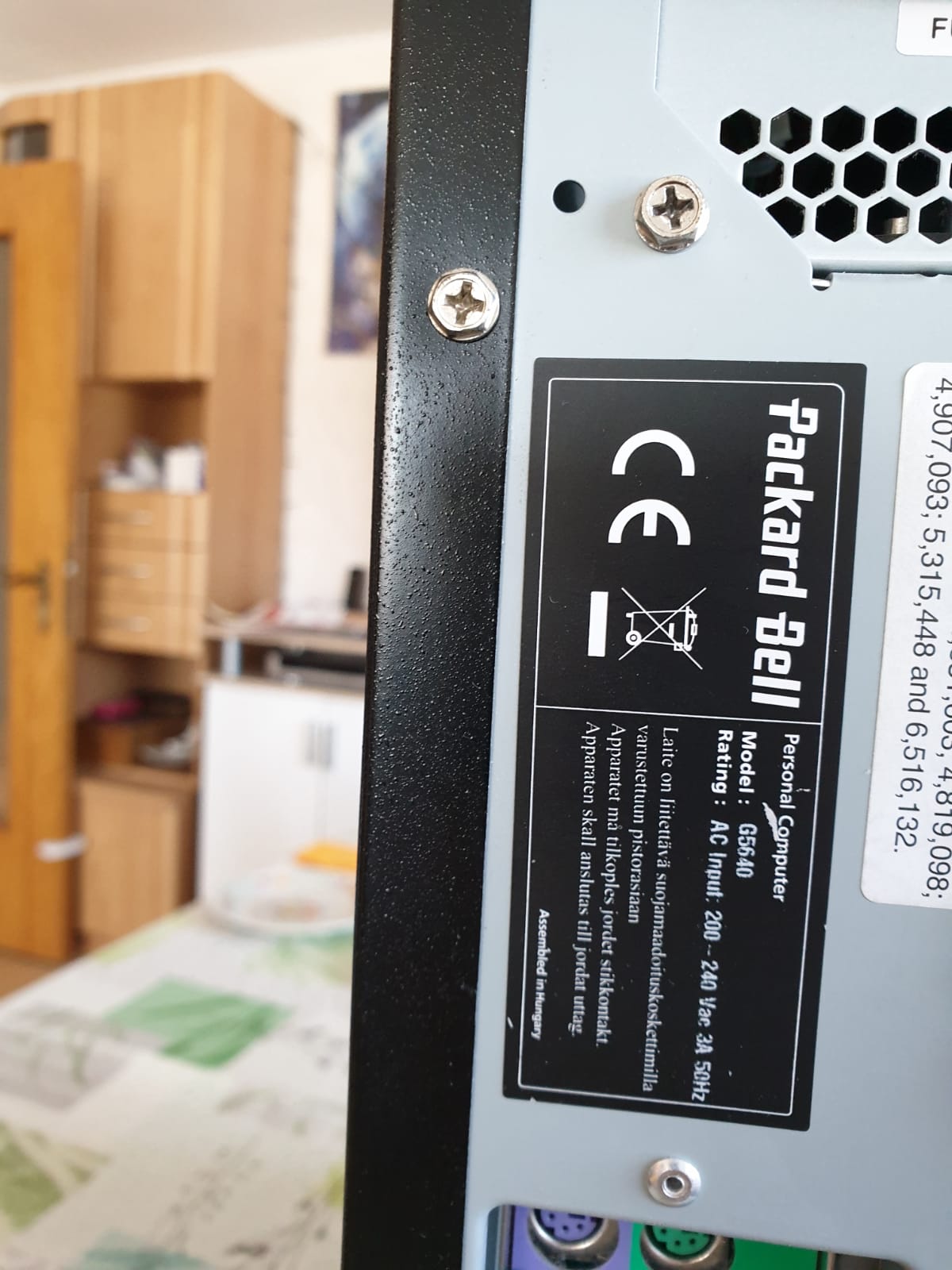

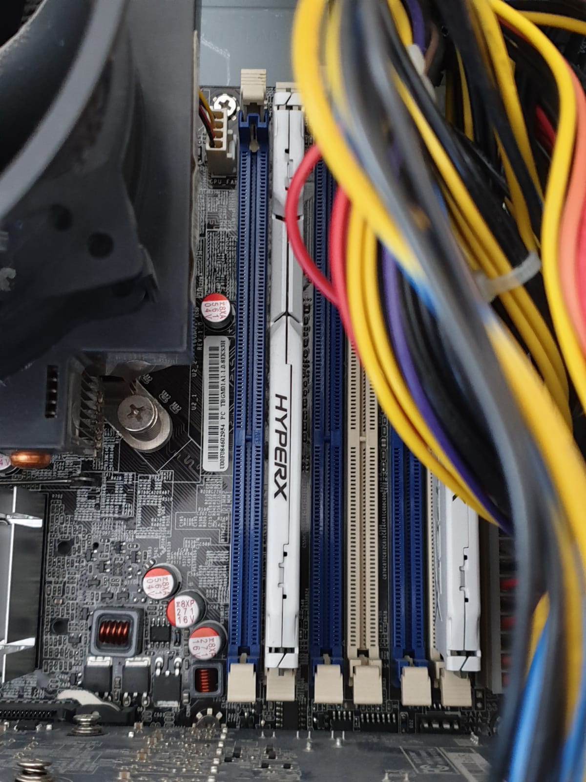

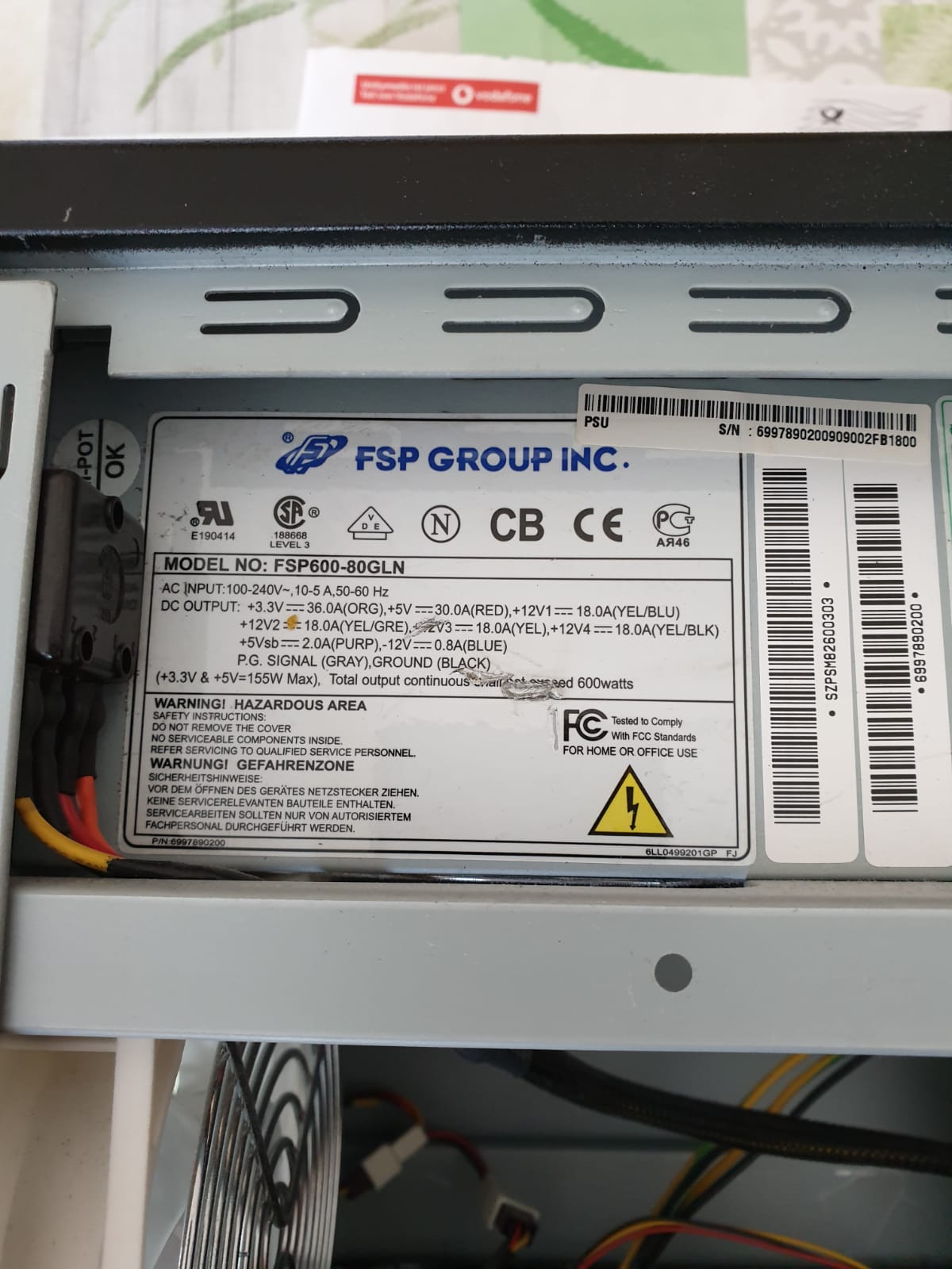

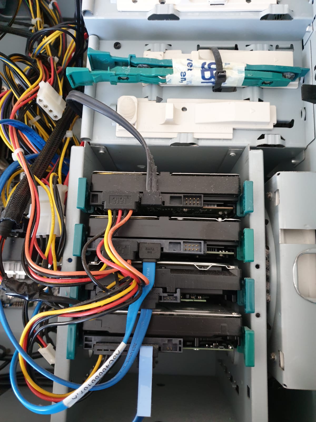

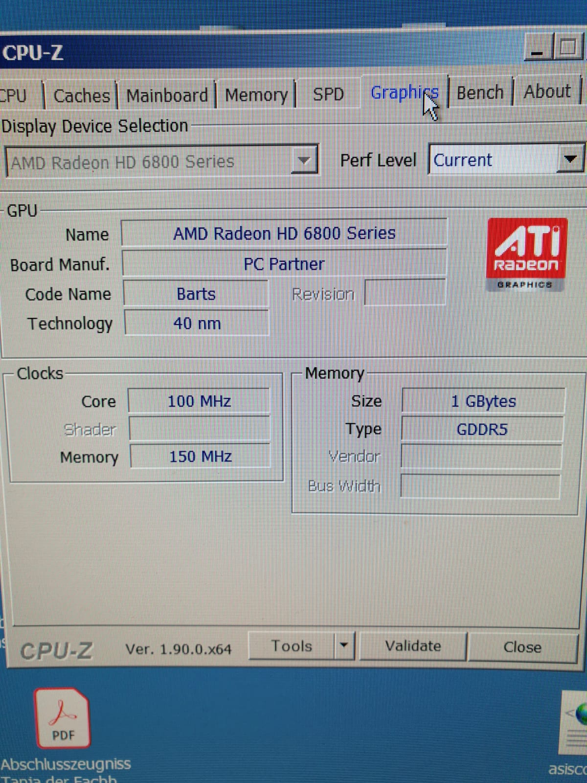

hier noch ein paar bilder dazu

Ich habe die Frage weiter gegeben .-)
Er sagt ...... Fährt schlecht und langsam hoch. Und ich will was neues......

Das Board hat mir Außen zu wenig USB Anschlüsse: 1 MSI B450 Tomahawk Max (7C02-020R)
Im Augenblick habe ich Original 6 x USB und 2 x e SATA Außen und zuzügl. 2 x extra USB durch einen Steckplatz.
Vielleicht kann man hier noch etwas optimieren?
Was meinst du mit aussen? Via Front-USB oder via I/O auf der Rückseite?
Auf der Rückseite sind zu wenig USB Anschlüsse sagt er. Fron ist ihm wurscht da er alles hinten drann hat.
Irgendwie wäre es aber Doch sinnlos ein noch hochwertigeres Bord zu nutzen das teurer ist und im Grunde hat er oder sagen wir mal nutzt er das dann nicht mit dem was er damit nur vorhat. Man kann doch an die ports auf der Rückseite eine Mehrfach dose anschließen oder? so das mehere Geräte angeschlossen sind wenn die ports vom MSI B450 Tomahawk Max nicht reichen? oder funktioniert sowas nicht? lg
