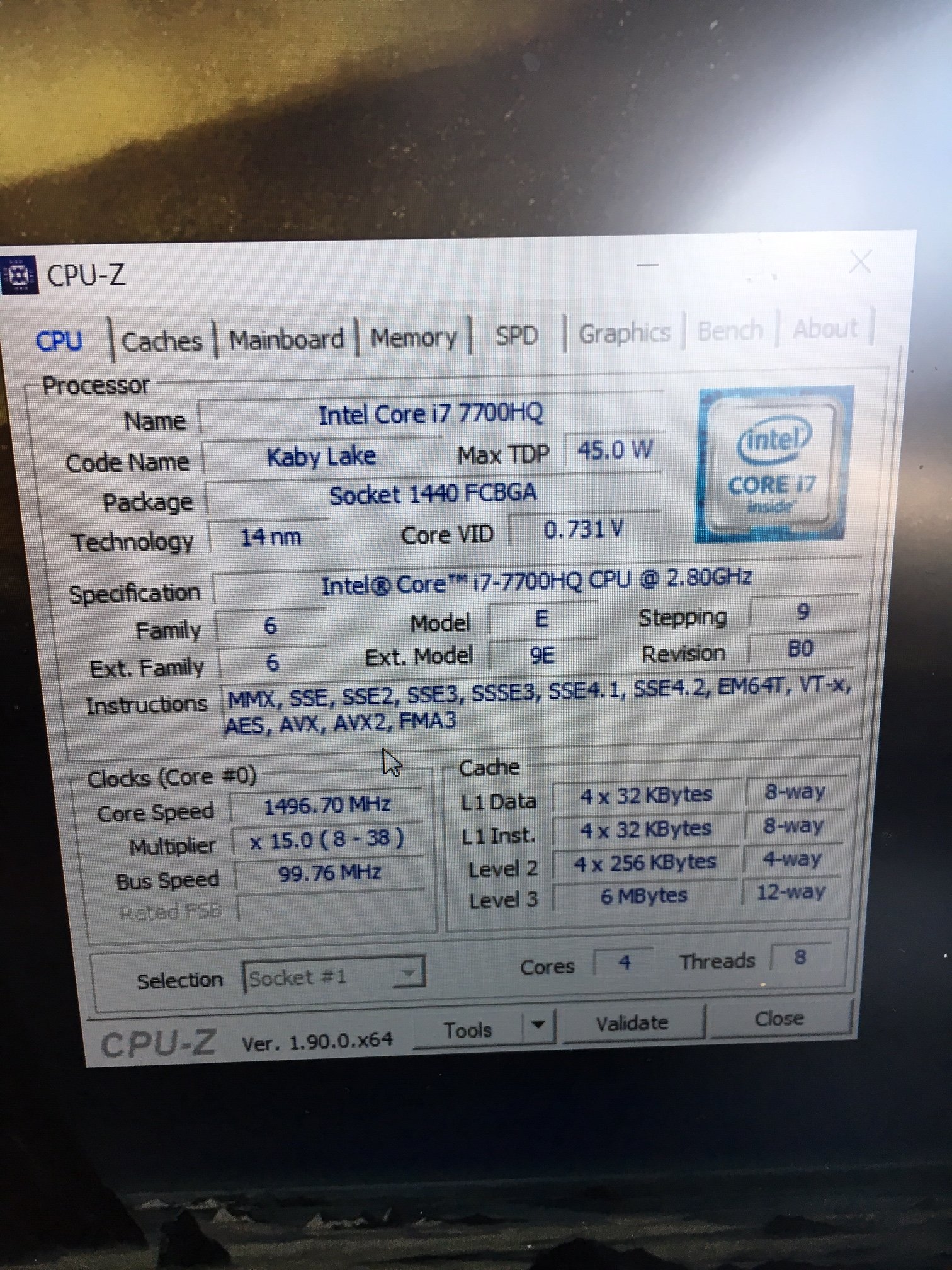

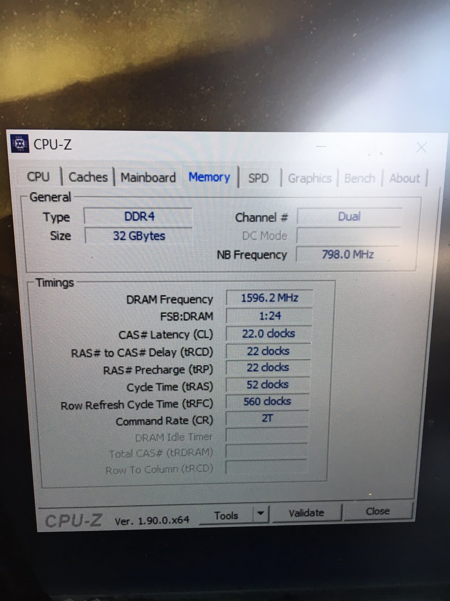

Der Arbeitsspeicher wurde einige Zeit nach dem er ankam auch erfolgreich eingebaut. Und jetzt kommt mein Problem: mein Laptop fährt ganz normal hoch und auch der Arbeitsspeicher wird angezeigt und ich kann mit dem Gerät auch arbeiten, aber nach einiger Zeit, gerade wenn der Arbeitsspeicher etwas belastet wird stürzt der Laptop ab. Kein Bluescreen, einfach nur ein Freeze und ich kann wirklich gar nichts mehr machen. Kein Taskmanager, kein ALT F, kein gar nichts. Der Laptop freezed daraufhin auch wesentlich schneller wenn ich den Laptop direkt erneut starte. Ich füge hier mal einfach die CPU-Z specs ein die mir angezeigt werden wenn der Arbeitsspeicher installiert ist, um zu zeigen, dass es läuft. Ein Kollege meinte der Arbeitsspeicher sollte auch richtig getaktet sein.

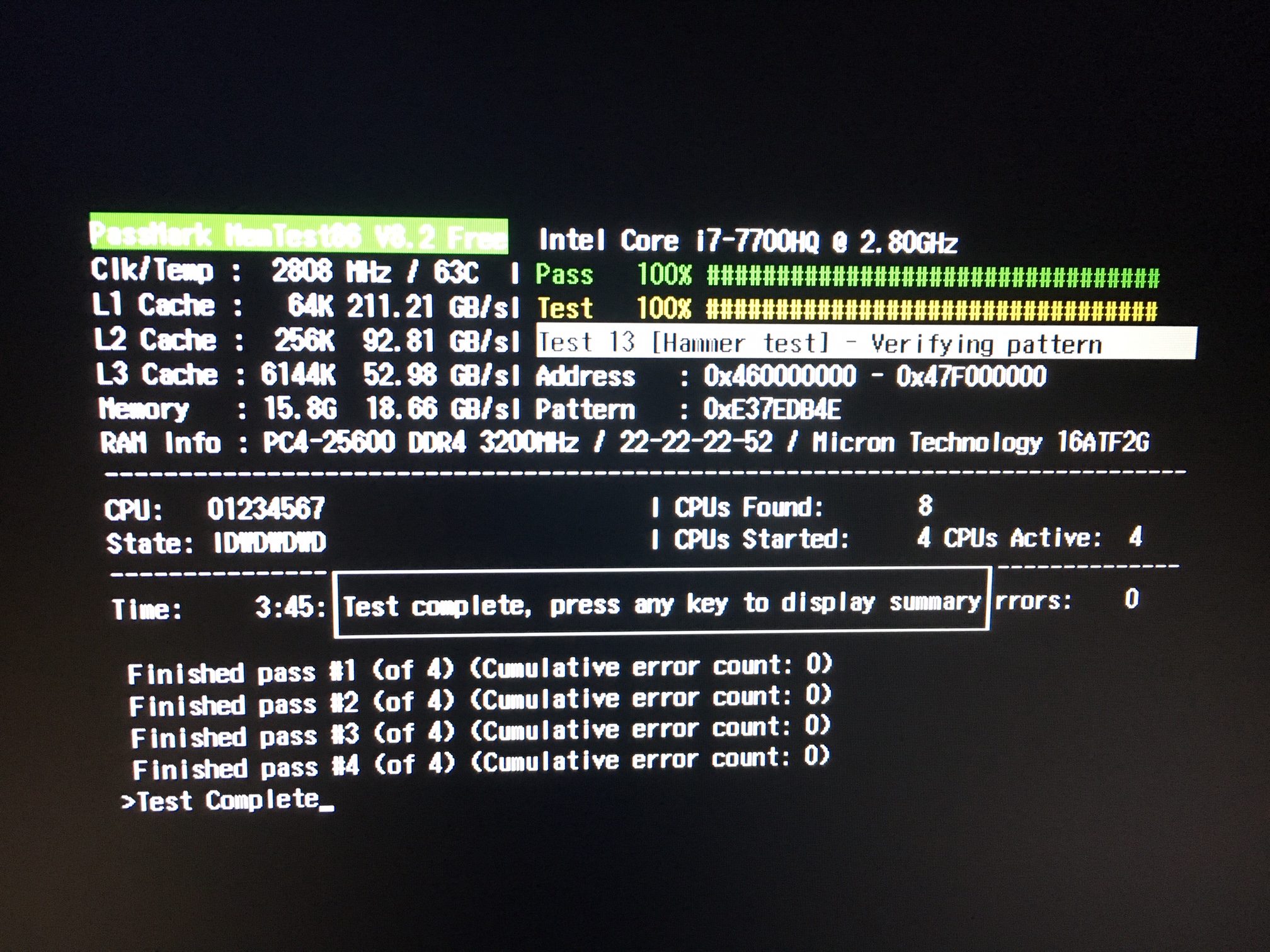

Und natürlich habe ich vermutet, dass der Arbeitsspeicher kaputt ist, ist er aber nicht.
MemTest86 zeigt bei beiden Einheiten keine Fehler an. Ich habe auch dann mal mit jedem einzelnen RAM-Stick Rust gespielt um sie zu belasten, und dort funktioniert alles prima. Kein Absturz und kein Freeze. Erst wenn ich beide RAM-Sticks auf einmal einbaue hängt sich der Laptop nach einiger Zeit auf. Als ich den Laptop dann mal aufgeschraubt habe, ist mir aufgefallen, dass die Sticks etwas warm sind aber das sollte ja normal sein, vor allem da ein Dual-Fan eingebaut ist und auch im Einzelbetrieb die Sticks warm sind.

Kingston hat eine Speichersuche, wo man für die meisten Geräte kompatiblen RAM angezeigt bekommt.
3200MHz ist Overvlocking.
Schau Mal im BIOS, ob du den Speichertakt runterstellen kannst. 2666MHz ist der Standard beim I7.
Alternativ die Spannung der RAMs erhöhen, soweit das beim Laptop möglich ist.

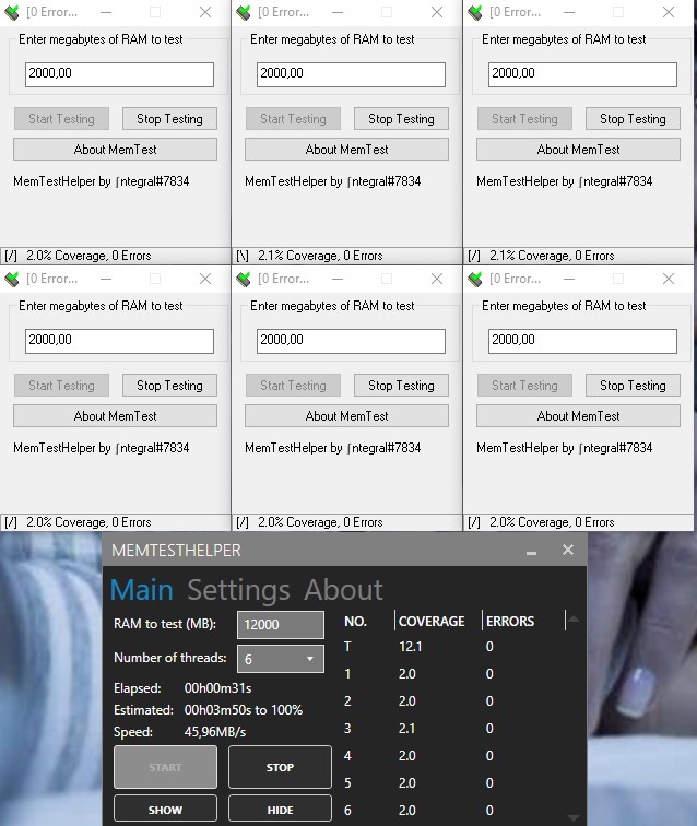

Teste sie bitte unter Windows mit der HCI Memtest Freeversion.
Unter Windows soll ein Füllgrad von 80% der Rammenge nicht überschritten werden, d.h. bei 32Gb testen wir 24GB, das reicht um auf Stabilität zu prüfen. Sonst wird ausgelagert, das sollte beim Ramtest vermieden werden.
Bei HCI muss eine Instanz pro CPU Thread gestartet werden. Du kannst den Memttesthelper für HCI verwenden, da musst du nur die Threadanzahl, in deinem Fall 8 eingeben, wenn es nicht schon drin steht und die zu testende Rammenge also 24000.
HCI Memtest https://www.computerbase.de/downloads/systemtools/memtest/
Memtesthelper für HCI Freeversion https://github.com/integralfx/MemTestHelper/releases
Die Memtest exe einfach in den entpackten Helperordner kopieren, dann den Helper starten.
Das sieht dann ungefähr so aus ...
826309
Bis 400% Coverage laufen lassen.
Wenns Probleme gibt, kannst du die Riegel mal auch in den Slots tauschen und auf guten Sitz achten, dass sie richtig einrasten.
Was du beschreibst, könnte ein Temperaturproblem sein, achte darauf, dass die Schlitze am Unterboden frei sind, wenn du zockst.
Und melde Ergebnisse, oder wenn es Fehler gibt.
Sollte der Memtesthelper nicht funzen bei dir, musst du HCI 8x starten und 2000 in jedes Fenster eingeben.
Edith: Ich hab bei mir 12000 eingegeben, weil ich nur 16GB drin hab.
Also 400% Coverage in den Einzelthreads mein ich.
Wenn du nach "Start" auf "Show" klickst, werden die Threads auf dem Desktop so wie mei angezeigt.
Dann probiere ich das mal aus und melde mich dann nochmal falls das nicht funktionieren sollte :)
